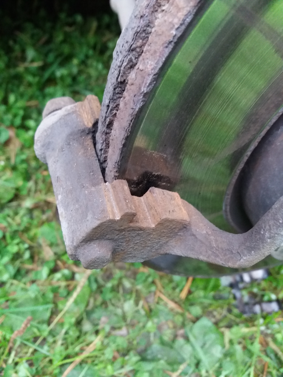

А так первый раз с 2011 года решил обслужить направляющие суппортов.
Удивительно, но ничего не закисло, резинки целые, смазка тоже в норме и т.п. Направляющие ходят легко.
Но естественно смазку поменял на всем известную TRW PFG 110.
Пластины где ходит колодка очистил, предварительно замочив очистителем двигателя GRASS, нормально кстати очистило, не хотелось царапать. Тут ещё главное с двух сторон чистить, чтобы потом легко колодка ходила.
Ну и само посадочное место на суппорте почистил напильником + отверткой поковырял.
Слышал, что если этого не делать, то может потом туго колодка ходить.
По итогу, колодки притерлись быстро, не скрипят, тормозить стало лучше.
