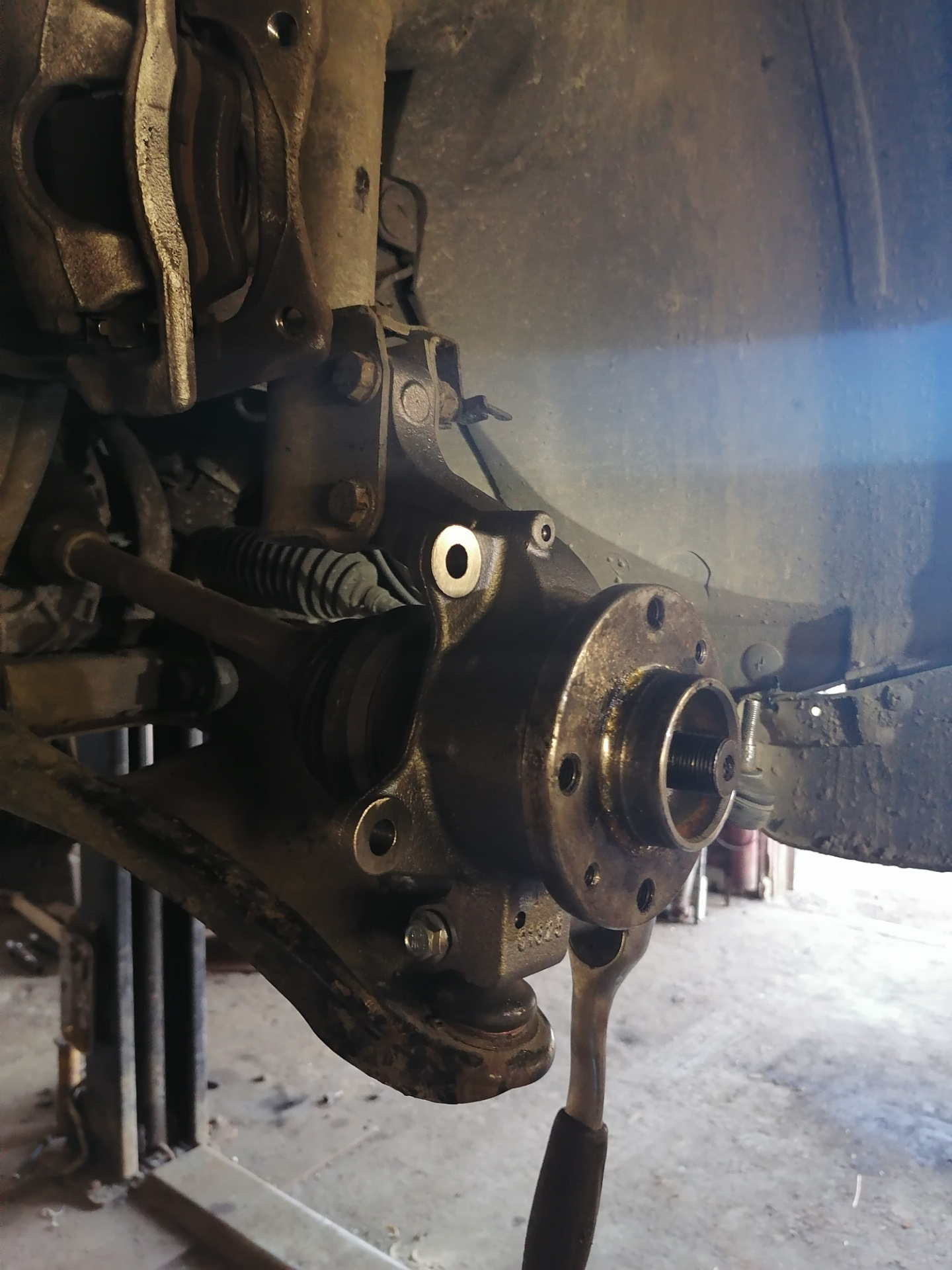

В один прекрасный день появился стук.
На сто сказали что шаровая, благо шаровая была с собой.
Заменили… Мля как можно менять полностью рабочий шаровую на новую для меня остаётся загадкой.
Поехал к знакомым, сказал что пи@да кулаку.
Попробовали распил сделать, но не помогло.

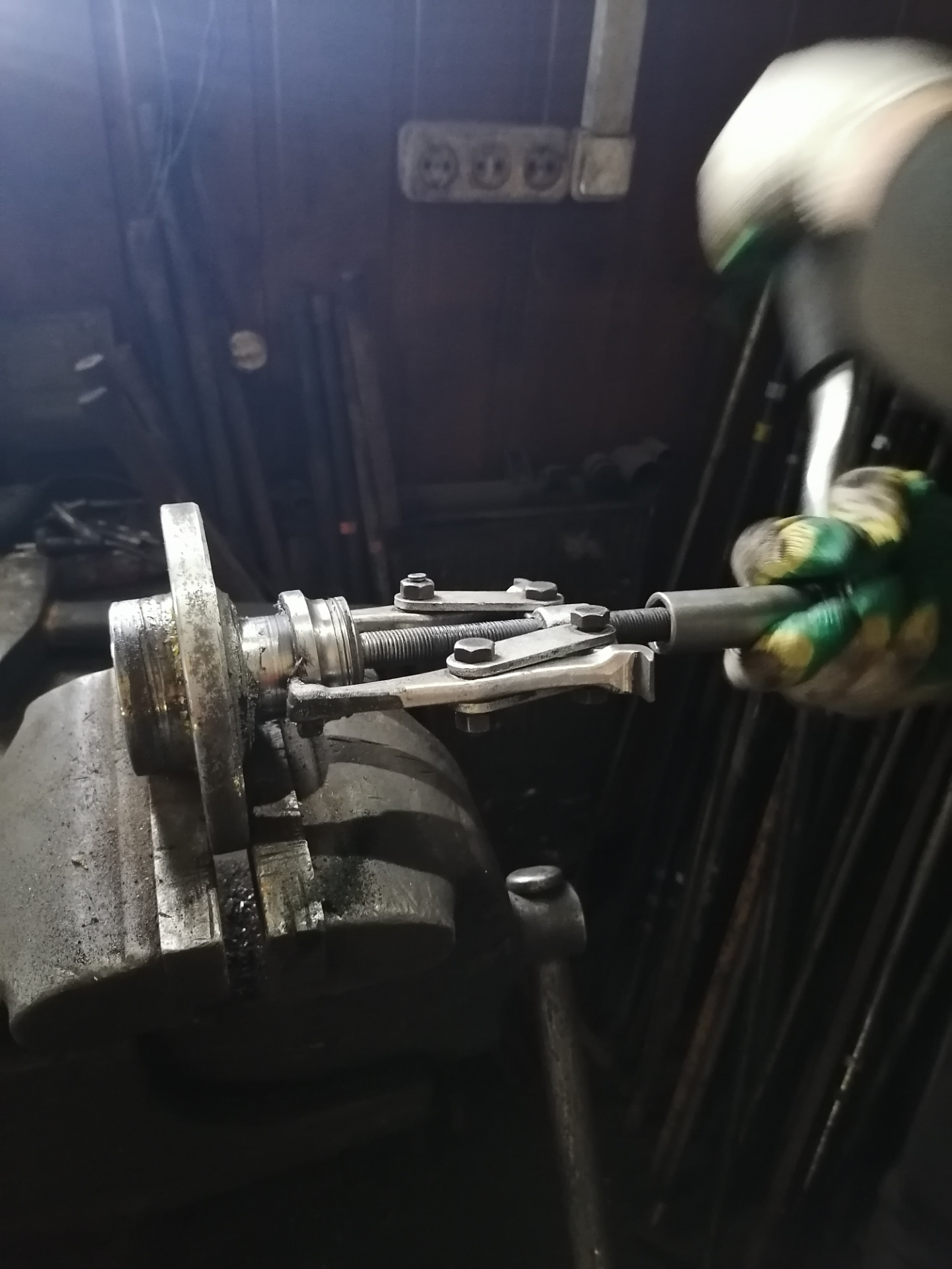

Был куплен кулак, подшипник и…

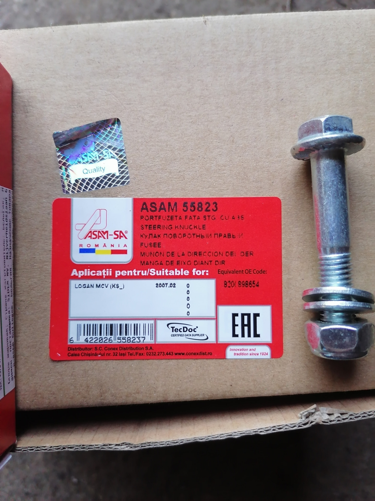

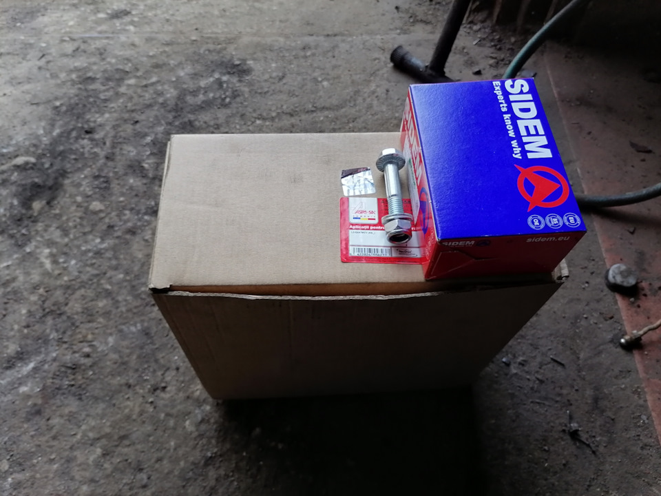

На наш ларгус выпускают два вида шаровых, с прямой и круговой проточкой…
Была надежда найти БУ кулак со ступицей, но…
Как мне сказали ИМЕННО на ларгус их нет.
Все разборки кричат бери от логана и все будет Ок.
Но Ок не будет… У ларгуса ДЫРКА под болт на шаровую на 12мм а у логана на 10мм.

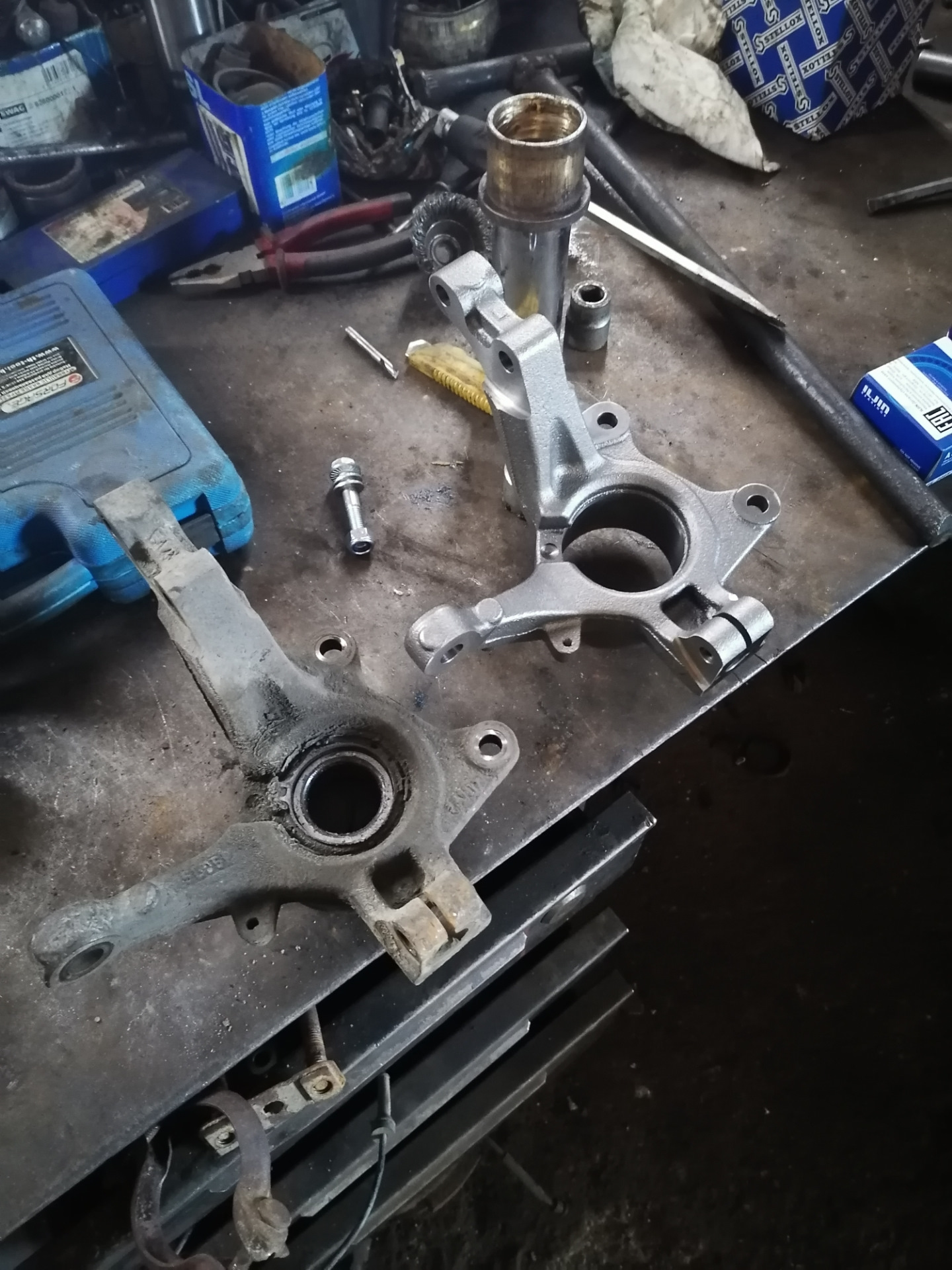

Был поставлен новый кулак с дыркой на 10мм новый подшипник и ВНИМАНИЕ шаровая Кс круговой проточкой тоже подходит.
Комментарии 5
Так что именно было с кулаком?
Разбило в месте шаровой… Наверное время пришло
Там разбить можно только если болт будет прослаблен и палец будет незажат, но это сразу будет заметно по стуку, это если забить на стук и долго с этим ездить, только тогда посадочное разобьет.
Что было уже все равно.
Результат замена кулака
