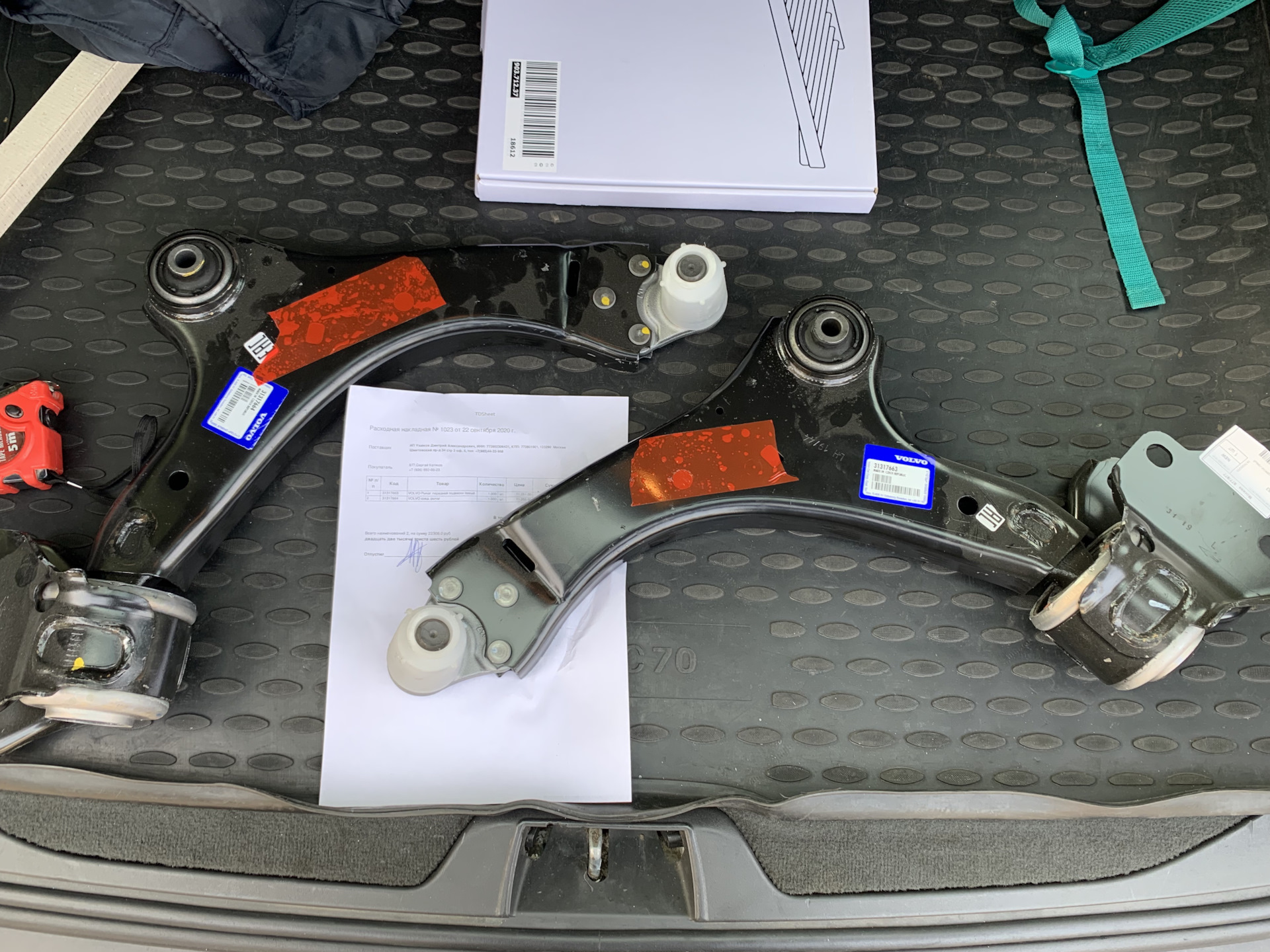

Ну вот и закончился второй этап эпопеи с оригинальными турецкими рычагами:
были куплены новые оригинальные рычаги производства чешской республики 31317663 и 31317664 .

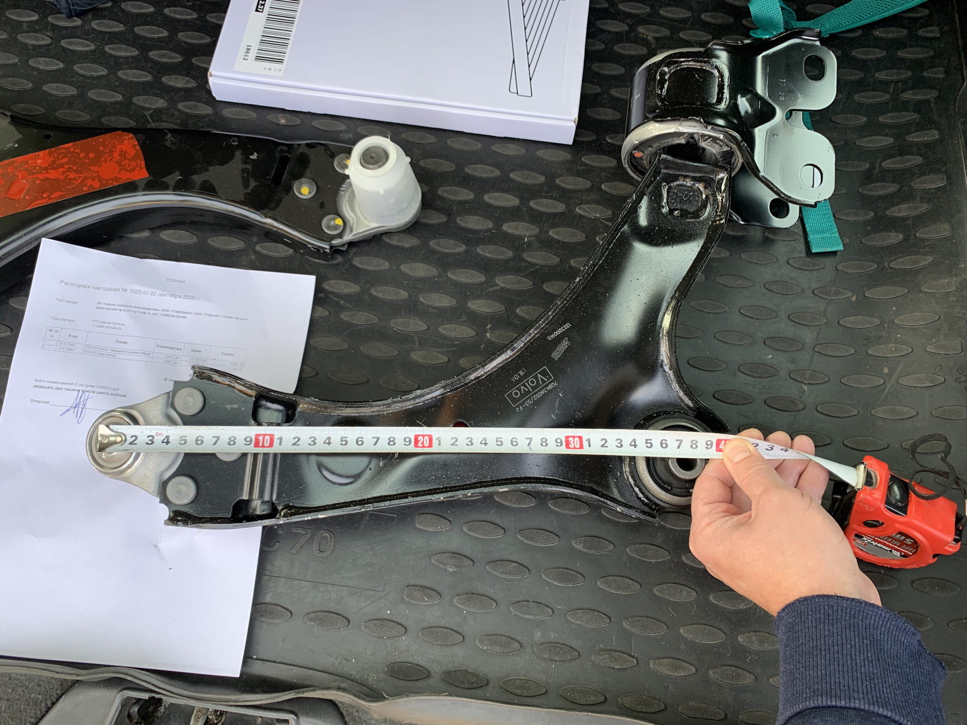

Сразу же произвёл нужный замер от оси шаровой до оси переднего сайлентблока, потом отдал деньги, как и следовало ожидать размер 37,5. Напомню- в турецком оригинале — 39

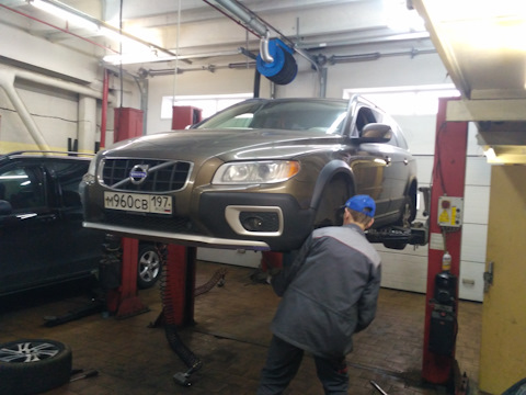

Встали как родные и соответственно схождение развал колёс тоже. Деньги за турцию продавец вернул, только попал на стоимость повторной установки .
Будьте бдительны, надеюсь моя запись кому нибудь пригодится)

Ребята, судя по всему, сами не знали, что продают. А от чего рычаги — хз…от чего-то фордообразного. Валялись на складе в Европе без маркировки, кто-то по виду опознал, налепили стикеры и отправили. А подделывать рычаги в сборе накладно и нет сиысла.

тут не кроилово, а номера не те
Как раз номера те, но наклеены не на те рычаги 😳

Дело не в дешевизне, я осознано покупал оригинальные рычаги с оригинальными номерами, но откуда знать что они должны быть в моём случае чешские, а кроилова не было, покупал через известный ресурс и ценник был самый низкий по сравнению с другими на пару тысяч
По идее Vin должен четко отсекать оригинал. А эти тогда рычаги, в смысле турецкие от какого автомобиля? С наклейкой Volvo?
Мне кажится, что это просто качественная подделка. Брал как то передние сайленты форд заднего продольного рычага. Так они тоже были турецкие, но качество исполнения вызвали сомнения в подлинности оригинала форд, поэтому отказался от покупки и выбрал оригинал от вольво.
Очень вероятно, потому как там где используется похожие рычаги, например Ford, они по геометрии должны быть одинаковые.
