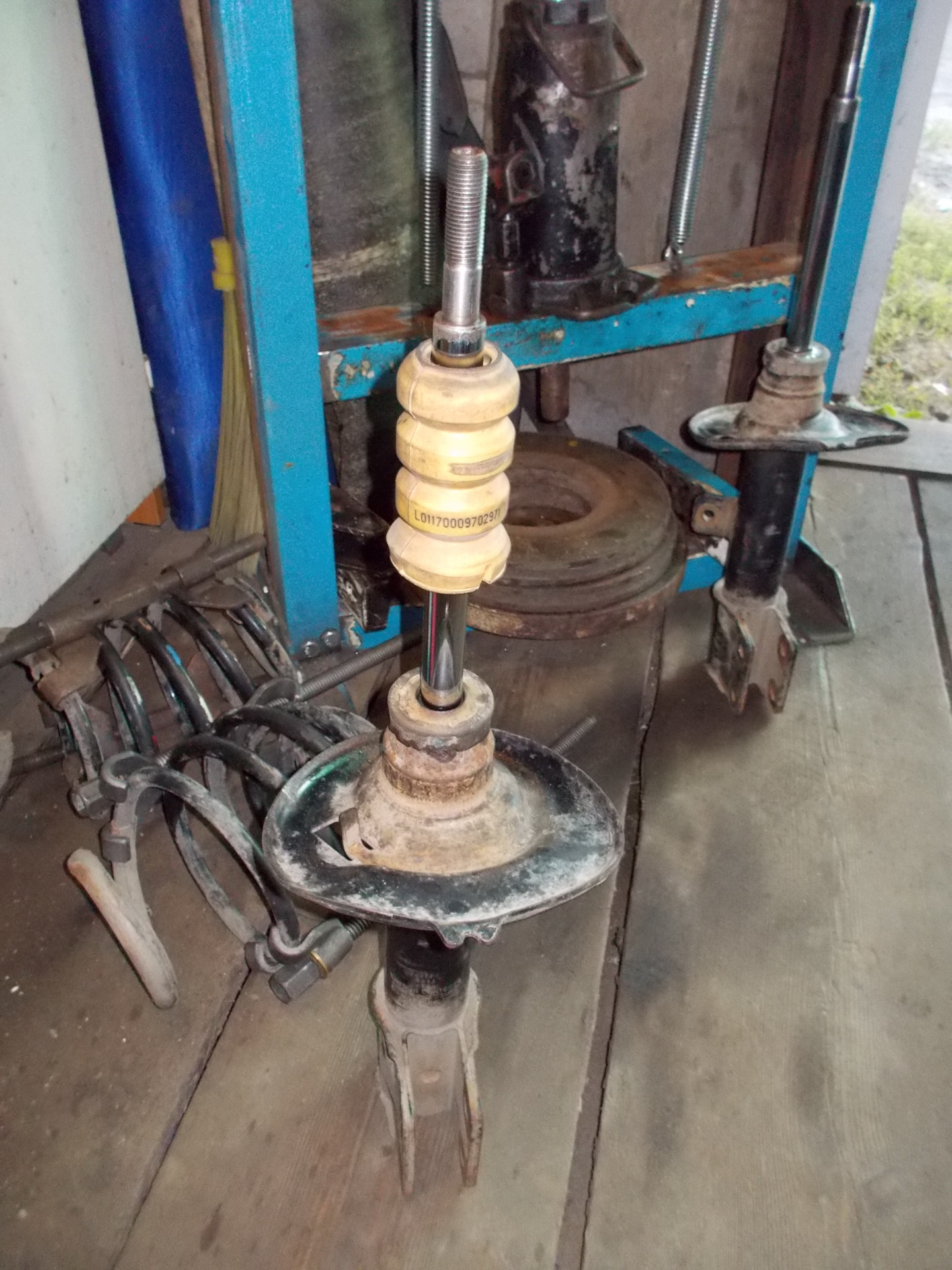

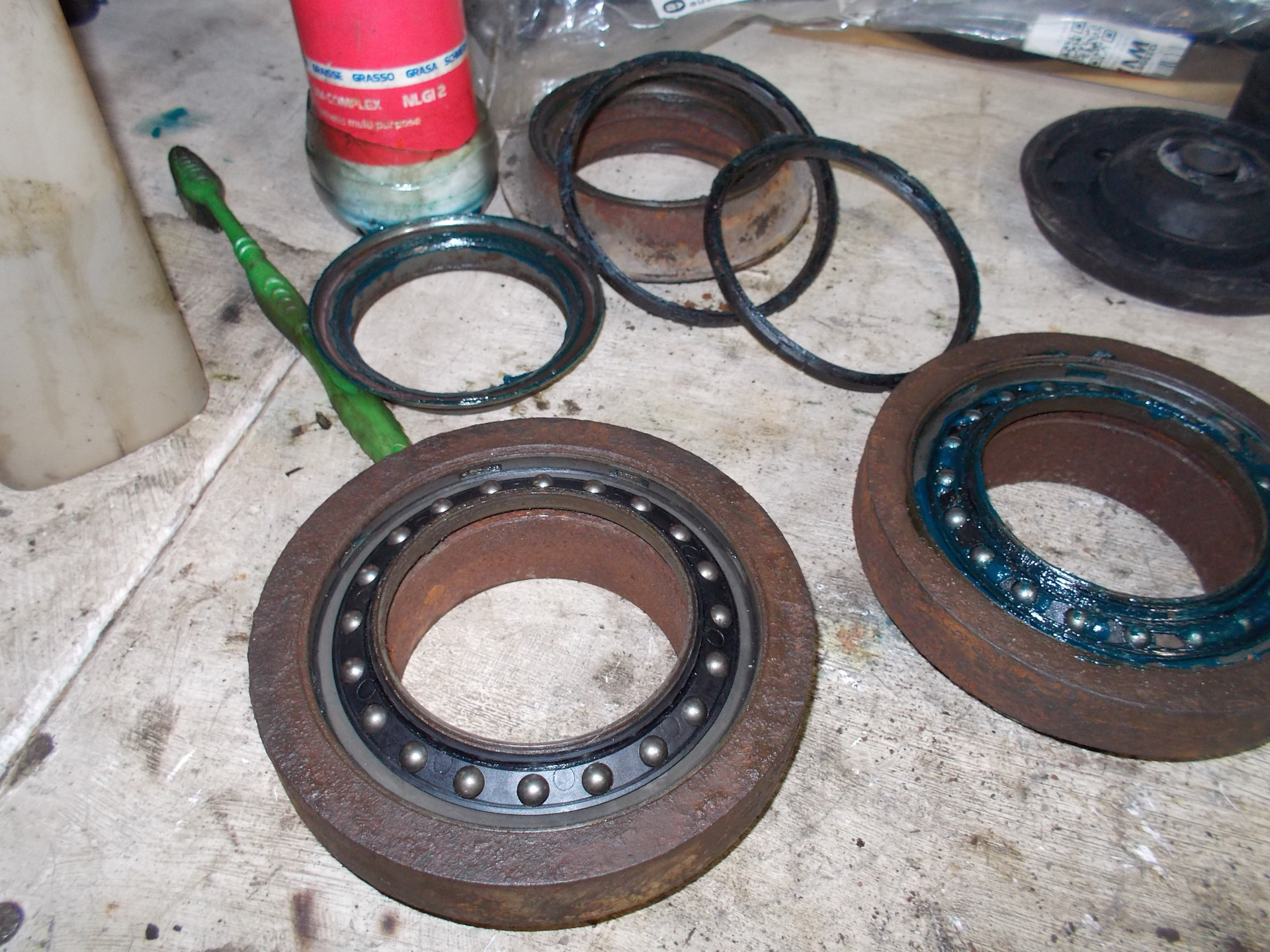

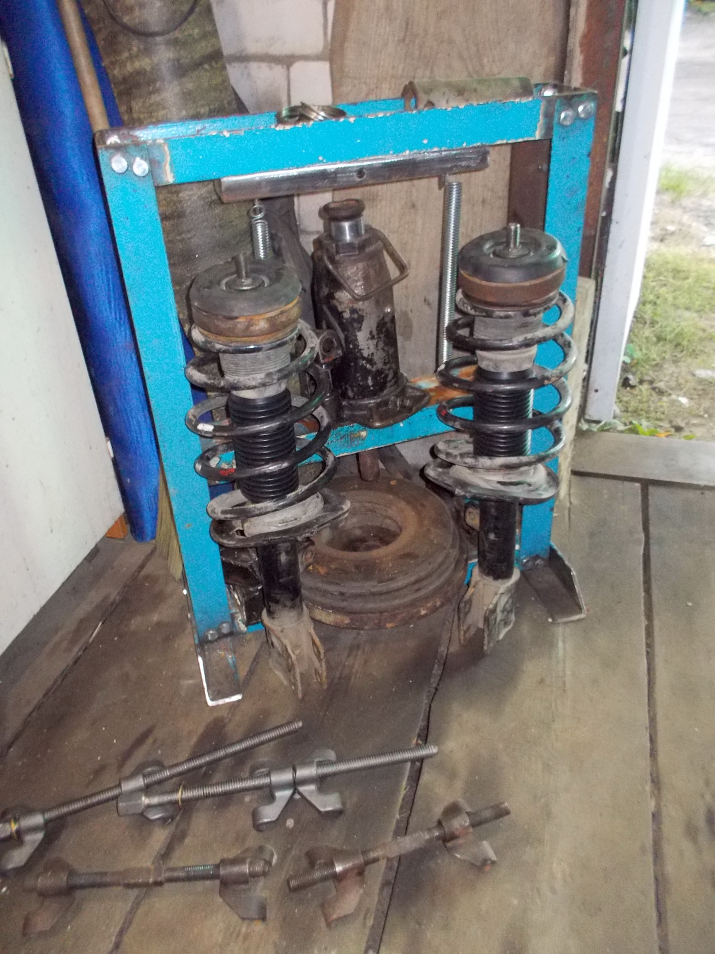

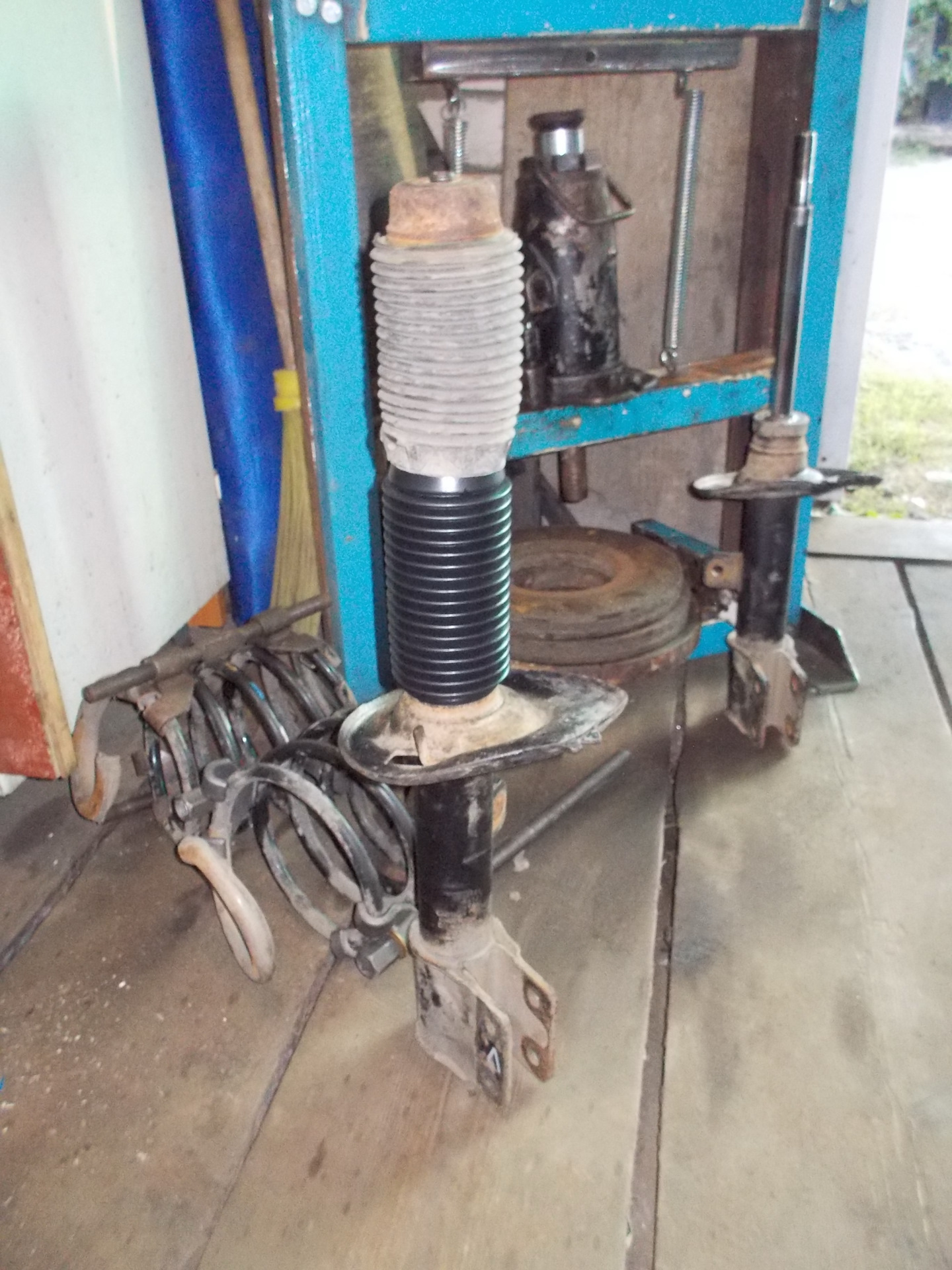

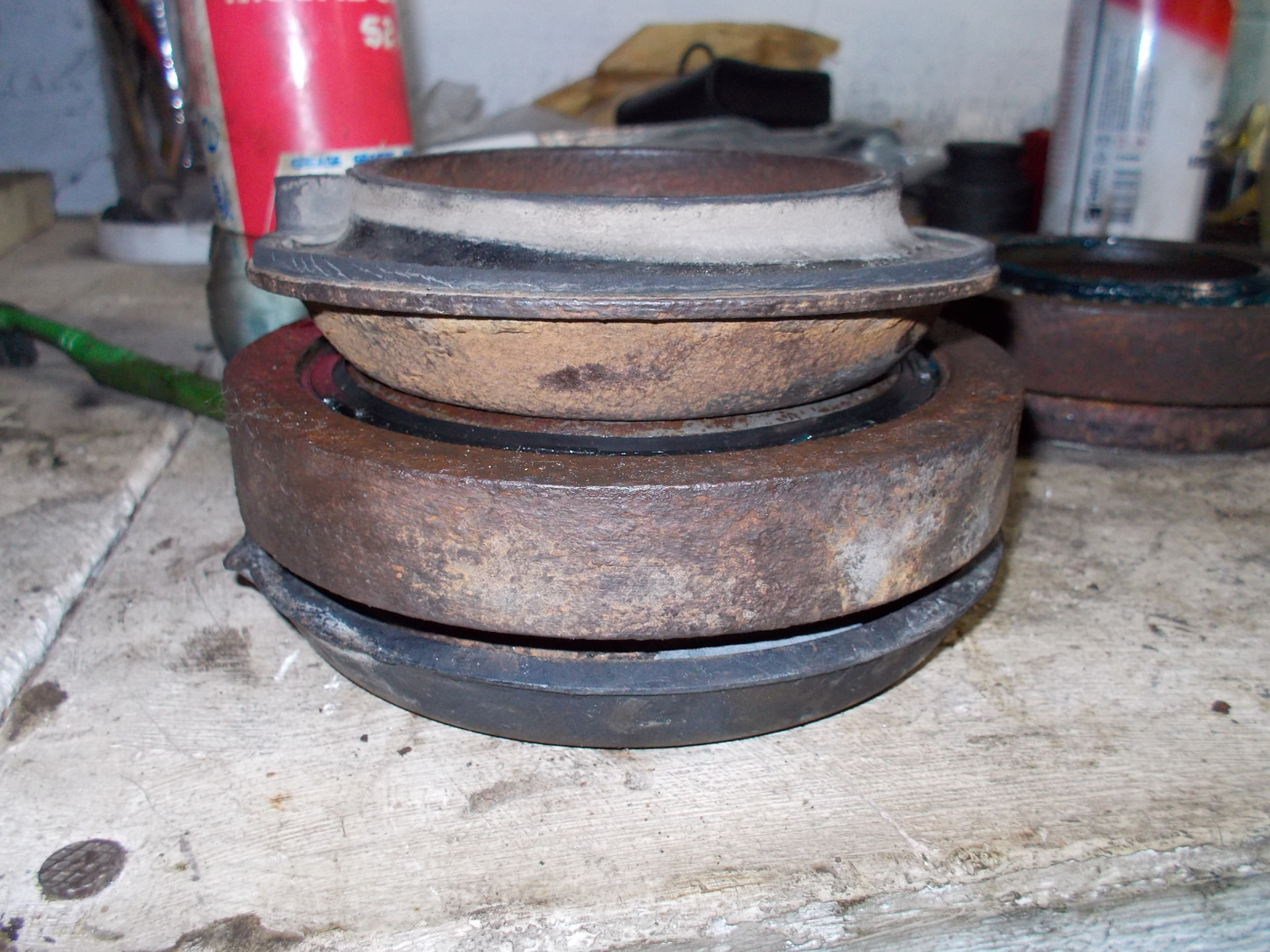

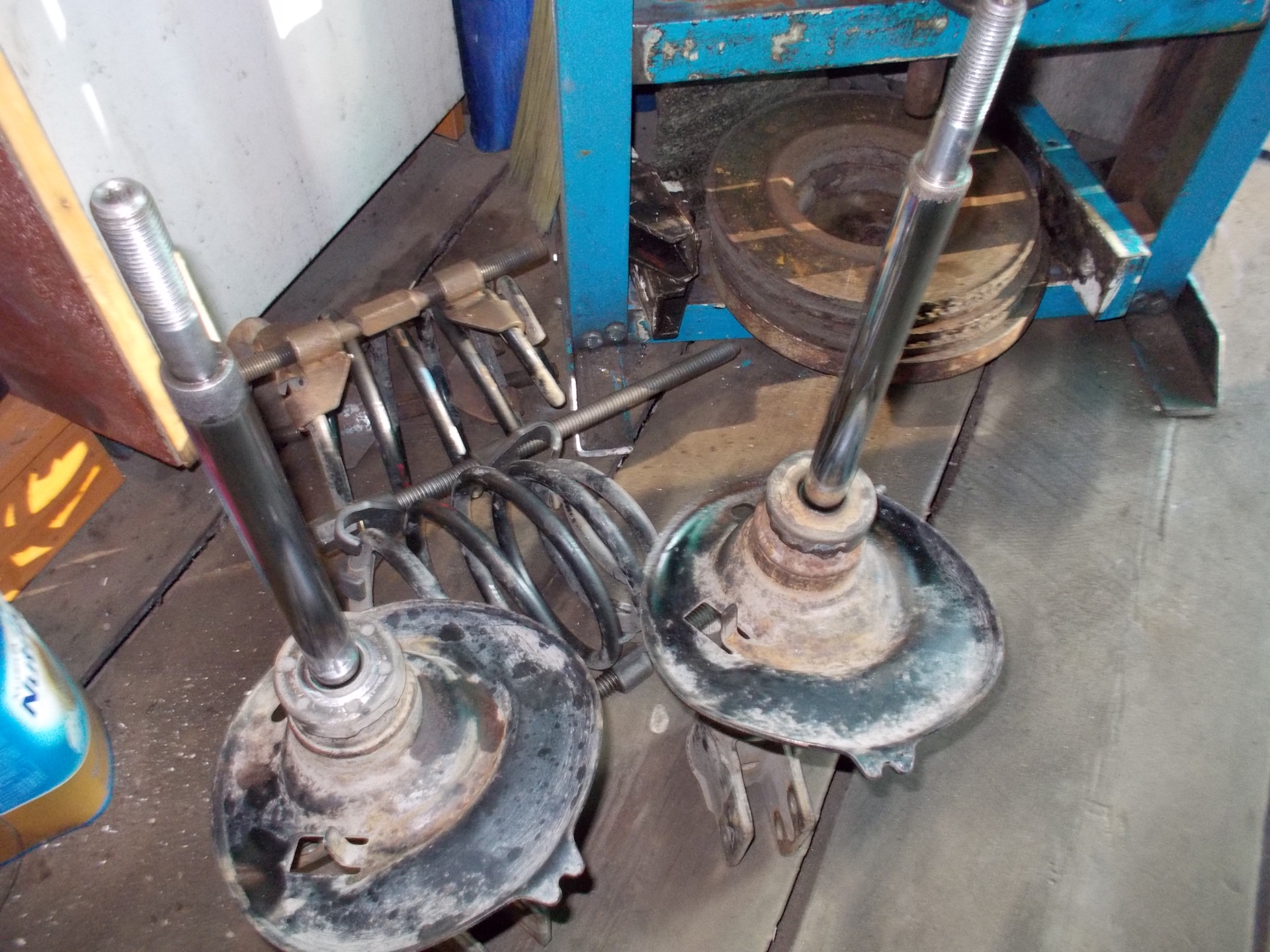

В процессе замены сцепления разгулялся на амортизаторы. Снял. разобрал. Промыл опорные подшипники и смазал их (еще родные). Заменил верхние опоры (хотя можно было и не менять- живые еще). Сами амортизаторы KYB сильно ослабели и уже хотел разориться и поменять (сколько проехали не помню, но наверное около 5 лет), но тут знакомый посоветовал их заправить. Ок. Привезли в сервис, там их посмотрели на ровный шток и отсутствие царапин и ржавчины на нем. За 15 минут их заправили (постеснялся спросить сфотографировать процесс заправки, но в интернете есть такие видео). В сервисе сказали, что все зае…ь)))
шток стал ходить как на новом амортизаторе.

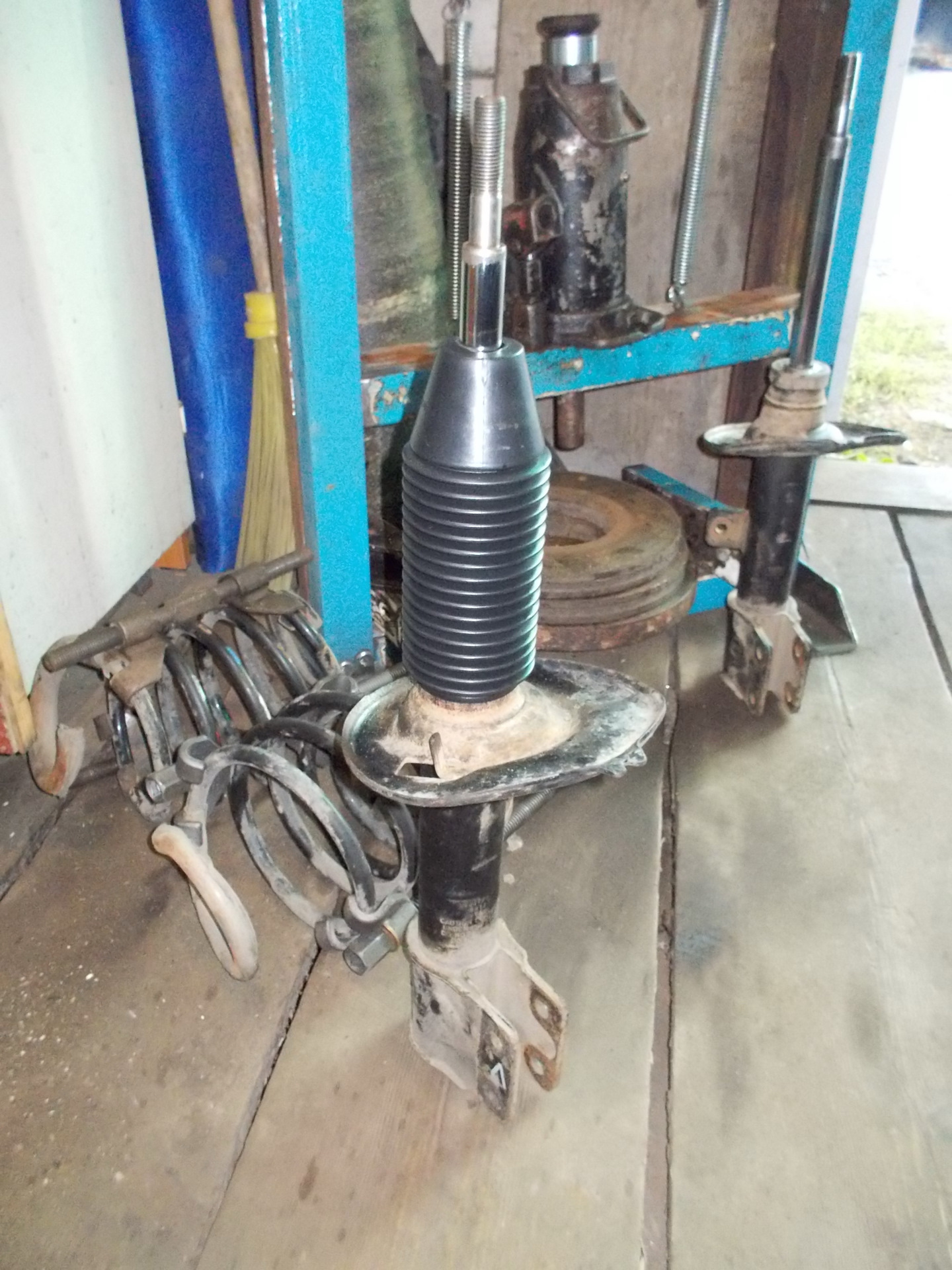

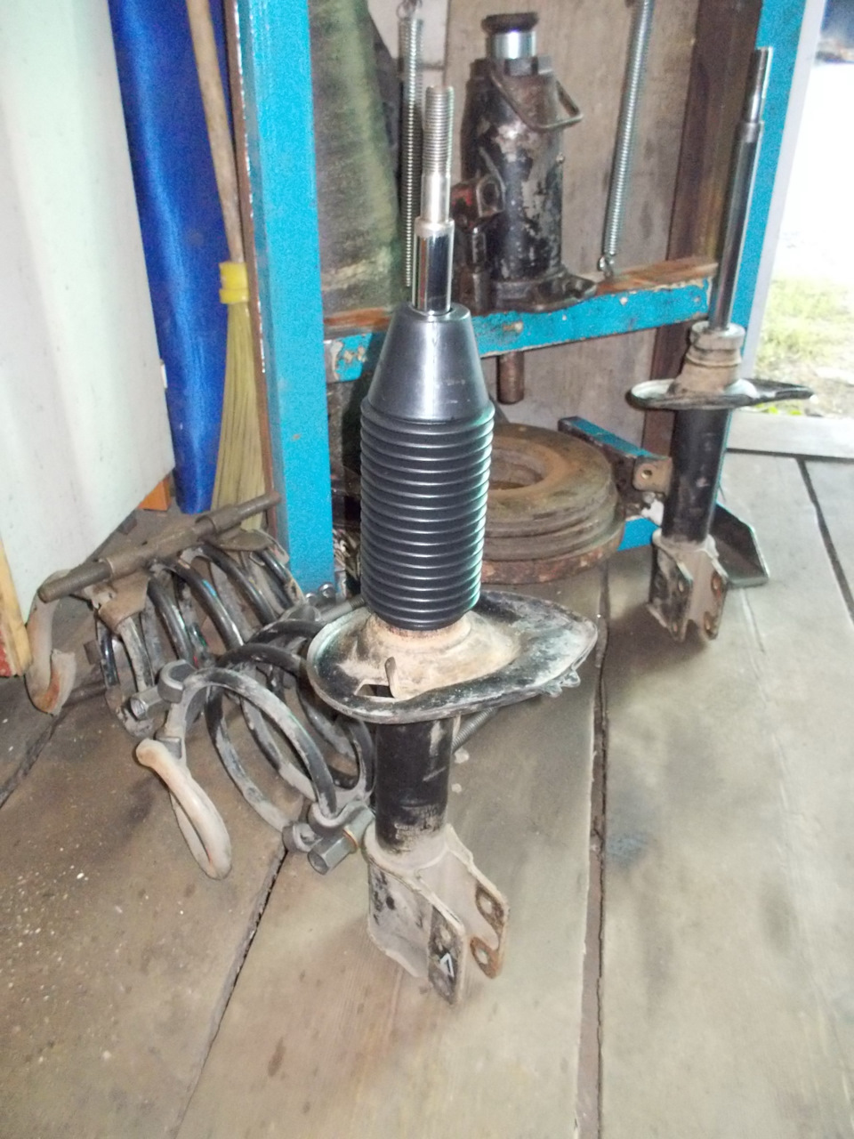

Докупил дешманские пыльники, потому что родные оторвались от чашек и грязь могла повредить зеркало штока, а я надеюсь, что еще смогу их заправить))))
Артикул пыльников (не подошли по верхнему отверстию):QZ96561749
Артикул верхней опоры:Metalcaucho 04427
Работа по заправке амортизатора: 2х500 рублей.
