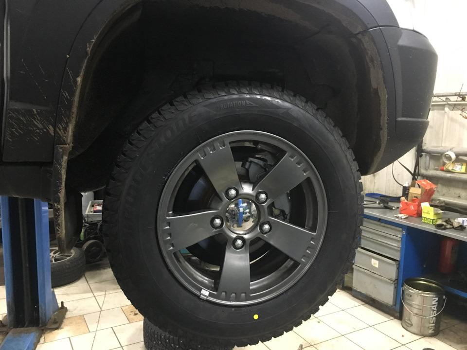

1) Зима: Bridgestone Blizzak Spike 02 suv
Плюсы:
— небольшой вес (около 12 кг, точно не помню)
— балансируется без проблем
— отлично рулится
— ну оооочень много шипов. На обледенелой грунтовке тормозит божественно!
— за 2 года ни один шип не пострадал
— гул особо не раздражает
— хорошо тормозит
Минусы:
— в Москве избыточна. Сейчас бы брал фрикционку с глубоким протектором типа Данлоп SJ-6 (Легенда же)))
— По глубокому снегу, на природе, не едет. Протектору кроме шипов похвастать нечем. Хоть единица, хоть 0.8, хоть 0.6 — все посредственно.
— В колее асфальтовой рыскает.
— В каше снежной плавает и рыскает.
— На укатанном снегу в поворотах чуть больше газа и все, жопа поплыла.
Вывод: резина для мест за городом где очень много льда, в остальном — крайне не рекомендую.

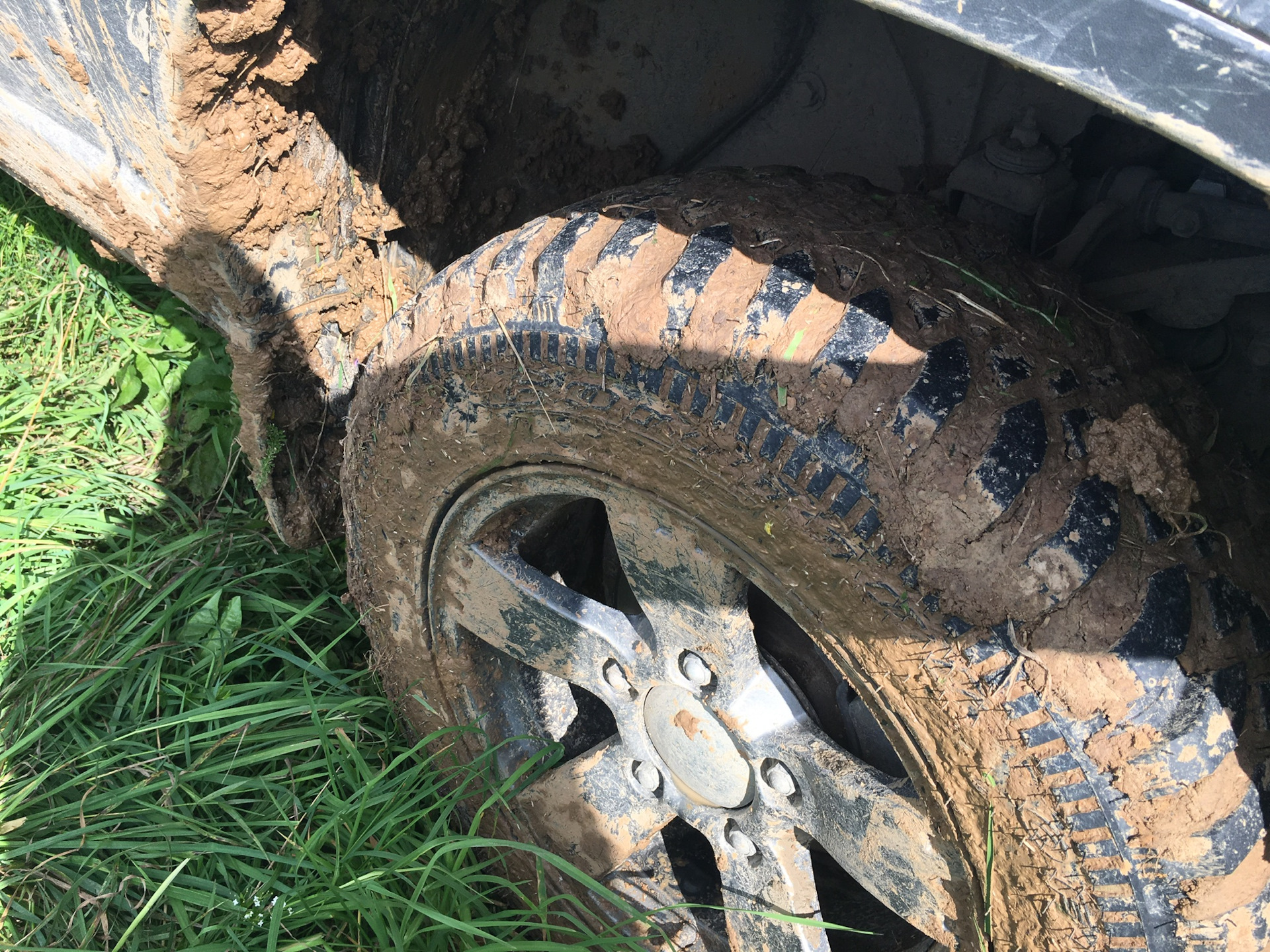

2) Тойо Оупен Кантри АТ+
Очень хорошая АТ! Первая АТ в жизни. До этого ездил на прошлой машине только на МТ (Кумхо КЛ71, Мудрич КМ2).
Проехал на ней до, по и обратно с Грузии, 6000 км. Ездил по горным перевалам, каньонам, руслам рек, грязи, грунтовкам и глине.
Плюсы:
— неплохой рисунок протектора среди АТ
— малошумная
— оооочень мягкая, прямо супер!
— прочная
— нет аквапланирования вообще
— нет проблем с балансировкой
— хорошо плющится
— хорошо рулится
Минусы:
— плющится хорошо, но от глиняного подъема это не спасёт. Тронуться с места на нем вам будет не легко, а дальше только газ в полас! Шансов вылезти из колеи у вас тоже особо не будет. Придётся ехать просто прямо. Если не брать именно глину то в эпизодической грязи на пути к вашему месту везёт нормально. Так бы и оставил себе если бы не пункт ниже.
— маломерит! Очень! На Лесджах смотреть в арки было больно. Да и на сток пружинках будет маловата. Нет там 215 по пятну контакта, да и профиль низковат. Зимний Близзак мне показался крупнее. В общем, смотрите сами:
Вывод: очень толковая АТ. Для формата путешествий пойдёт. С лебёдкой тем более. Говорят, быстро точится из-за супер мягкости. Я проверить не успел. Продал только по причине эстетического дискомфорта. Если брать то размерами выше.
