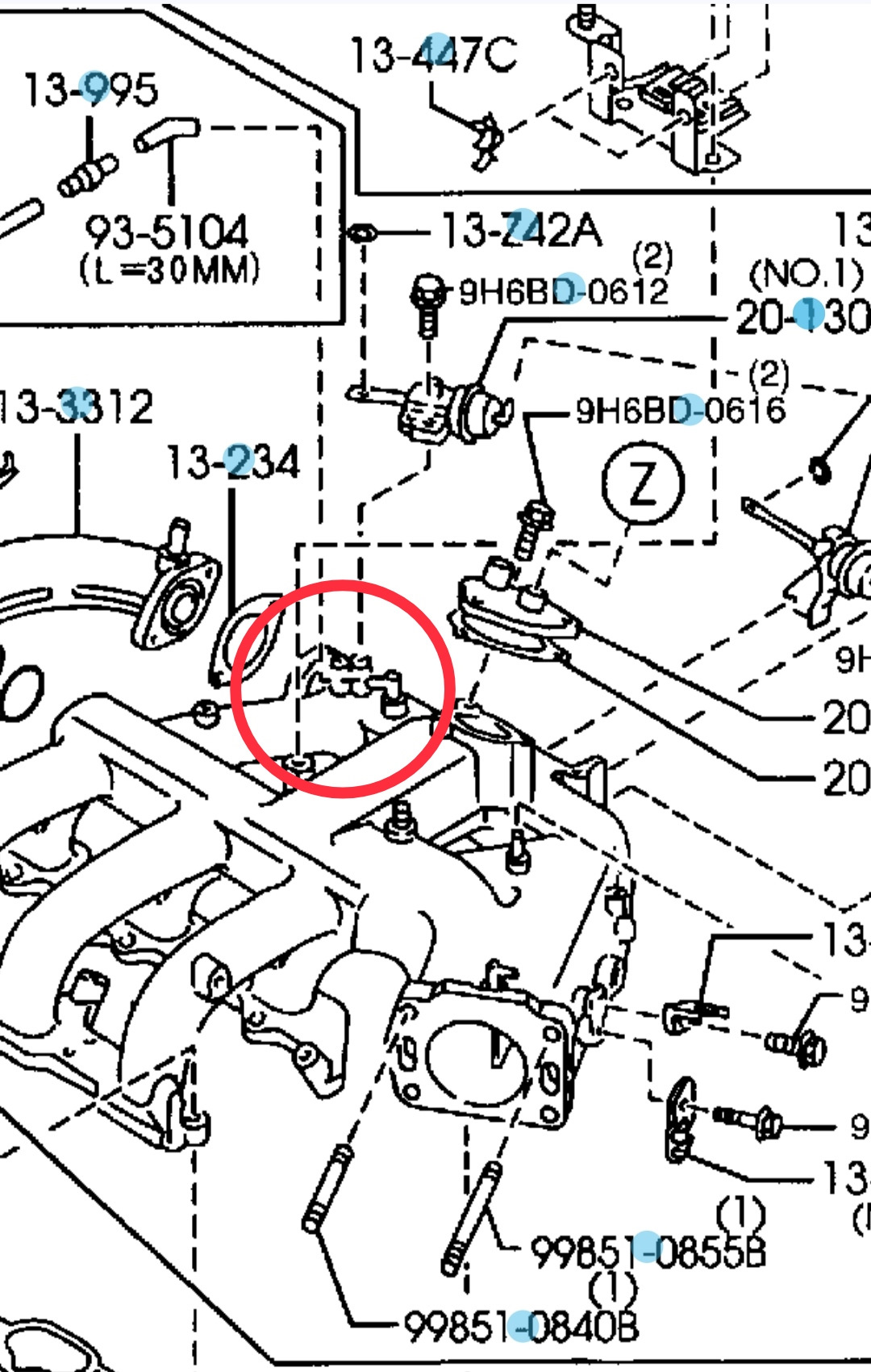

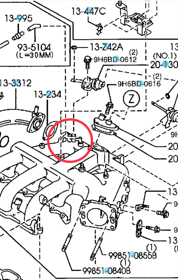

Кстати, насчёт подсоса воздуха по п.8. Нашлось ли решение подсоса воздуха по штокам заслонок изменения геометрии впуска? Там сальник стоит, со временем резина усыхает + выработка на штоке появляется. Где-то видел народ искал его по номеру, а потом тема заглохла.
Это место?
Да, это место и ещё одно рядышком.

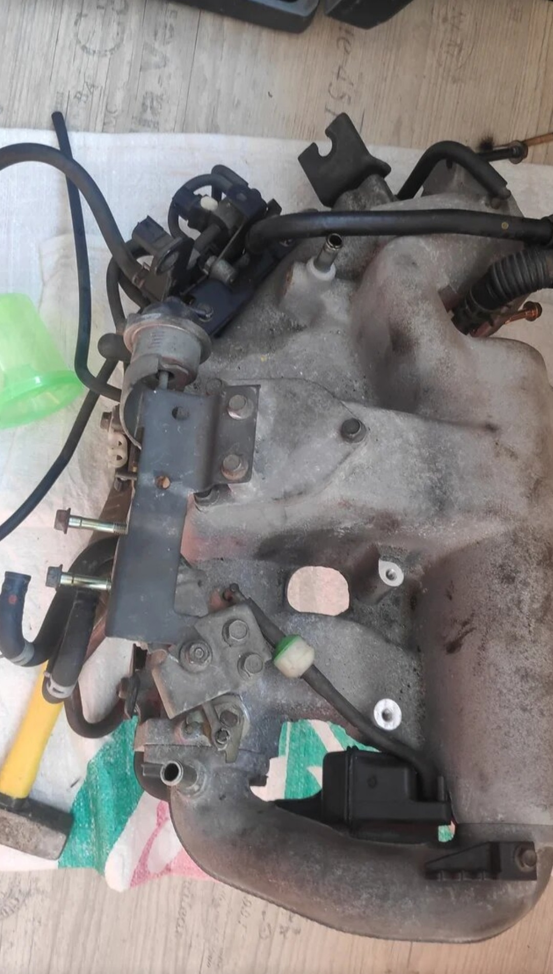

Покажи на фото подробно. Будем искать. Самому интересно стало 😀

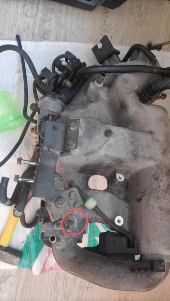

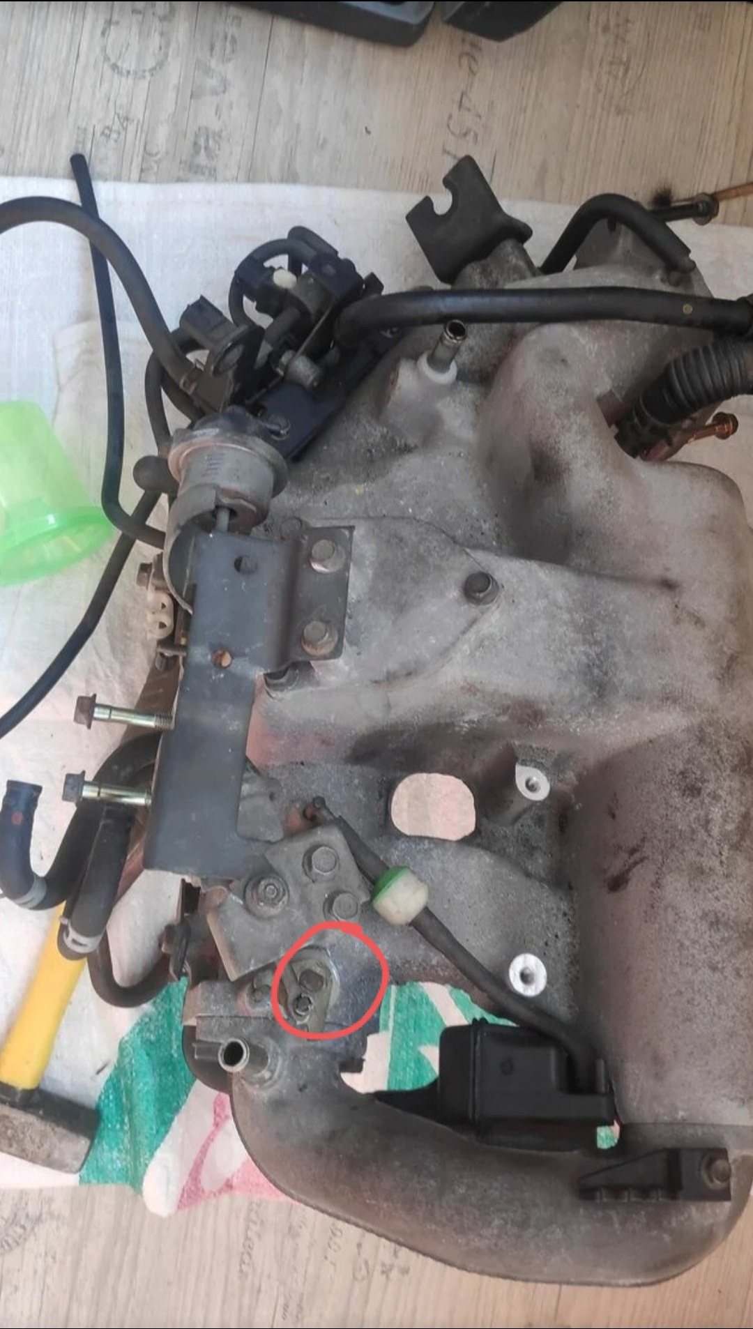

Отметил) Там их два, второй с этого ракурса не видно. У меня валяется коллектор, который можно раздербанить. Надо будет его расковырять, да достать этот сальник.
Тоже валялся. Подарил одноклубнику, т. к. когда увидел его мотор: блок от одного мотора, коллектор от другого 😂 так хохотался…
На схемах есть только номер стопорного кольца F8B313Z42. Либо надо донора разбирать и методом подбора искать, либо искать подробную схему впускного это нужны сервисные схемы.
Да, в том то и дело, что на всех известных схемах нет этого сальника. В EPC Mazda USA есть абсолютно всё, вплоть до длины шлангов, а этого сальника нет.
