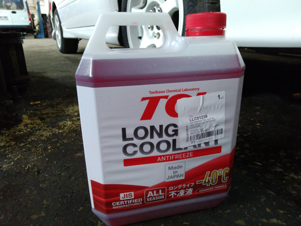

Коротенькая запись про то, как было заменено кольцо уплотнительное в трубке подвода антифриза к корпусу термостата. Ещё при замене помпы в этом месте подтекало и тогда мы с другом на СТО за неимением нужного колечка поставили попавшееся под руку от ВАЗа, но вот прошло уже 2 года и оно превратилось в кусок пластмассы :(
Купил оригинальное колечко по каталогу и 4л антифриза TCL, при замене понадобилось около 1.5 литра.
Нижняя трубка уплотняется металлической прокладкой, она в хорошем состоянии, но для надёжности посадили на герметик.
