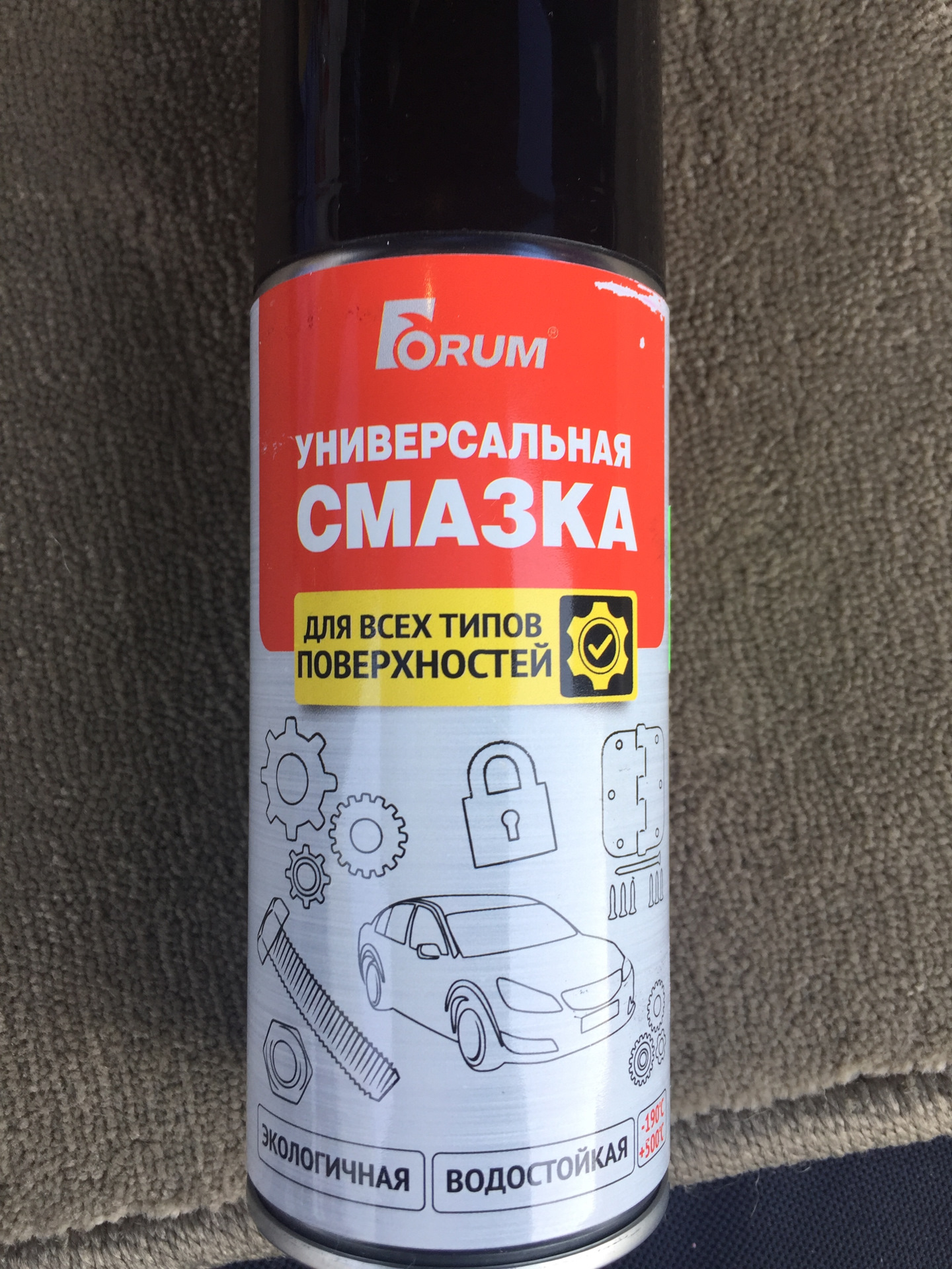

К выбору смазки для дверных петель и штоков (направляющих) ограничителей дверей всегда относился спокойно. Или Спрей-смазка Wurth HHS 2000
или Грязеотталкивающая белая смазка Wartungs-Spray weiss LIQUI MOLY
Пока не купил в 2007 г. Pajero IV)))

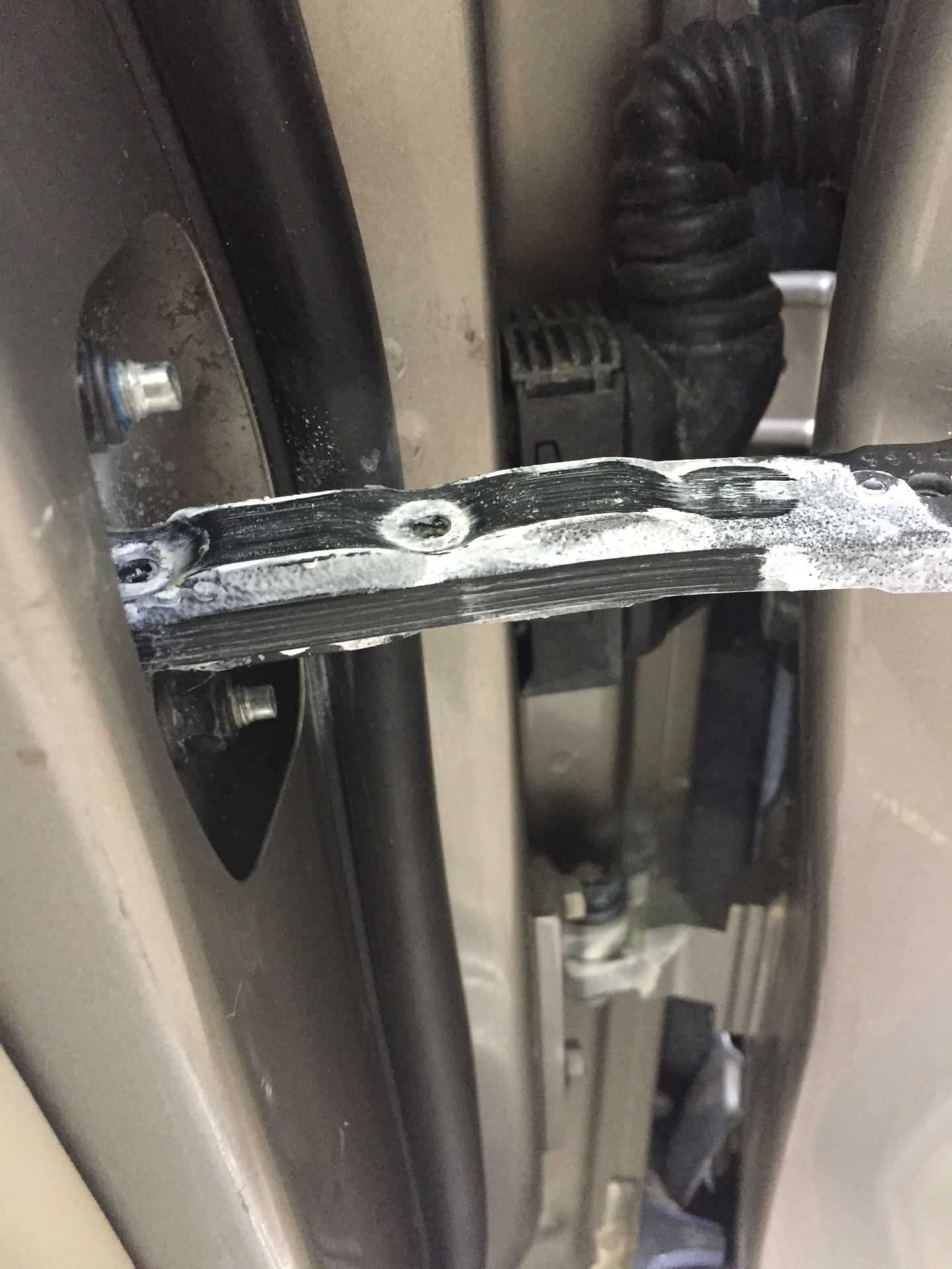

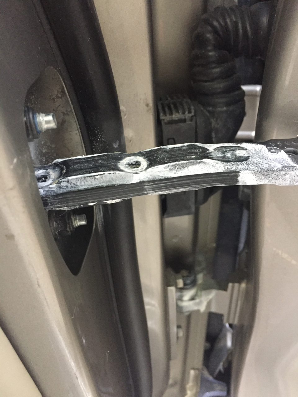

Одна из детских болячек данного а/м- это болтающиеся двери из-за ограничителей примерно к концу первого года эксплуатации, и соответственно вытекающее. Сначала замена ограничителей дверей- это заманало быстро, поиск ремкомплектов для ограничителей и подбор смазки для них. Примерно в 2012- 2013 годах на форуме паджероводов появилась молодая компания- производитель Plastic Auto и предложила клиентам и ремкомплекты для ограничителей, и смазку. Попробовал и то, и другое, всё устроило, и с тех лет на всех авто смазываю направляющие ограничителей дверей только Универсальной сухой смазка Forum, аэрозоль
Смазка напоминает сухой порошок
, грязь на себя практически не собирает.
По описанию может применятся и для петель, и для прочего
, но для петель применяю по старинке белую смазку от Ликви Моли
, в замки принципиально ничего не лью и не пихаю)), а для прочего не применял.
Ежели без вступлений, то смазку Forum осмелюсь рекомендовать.
Как то так.

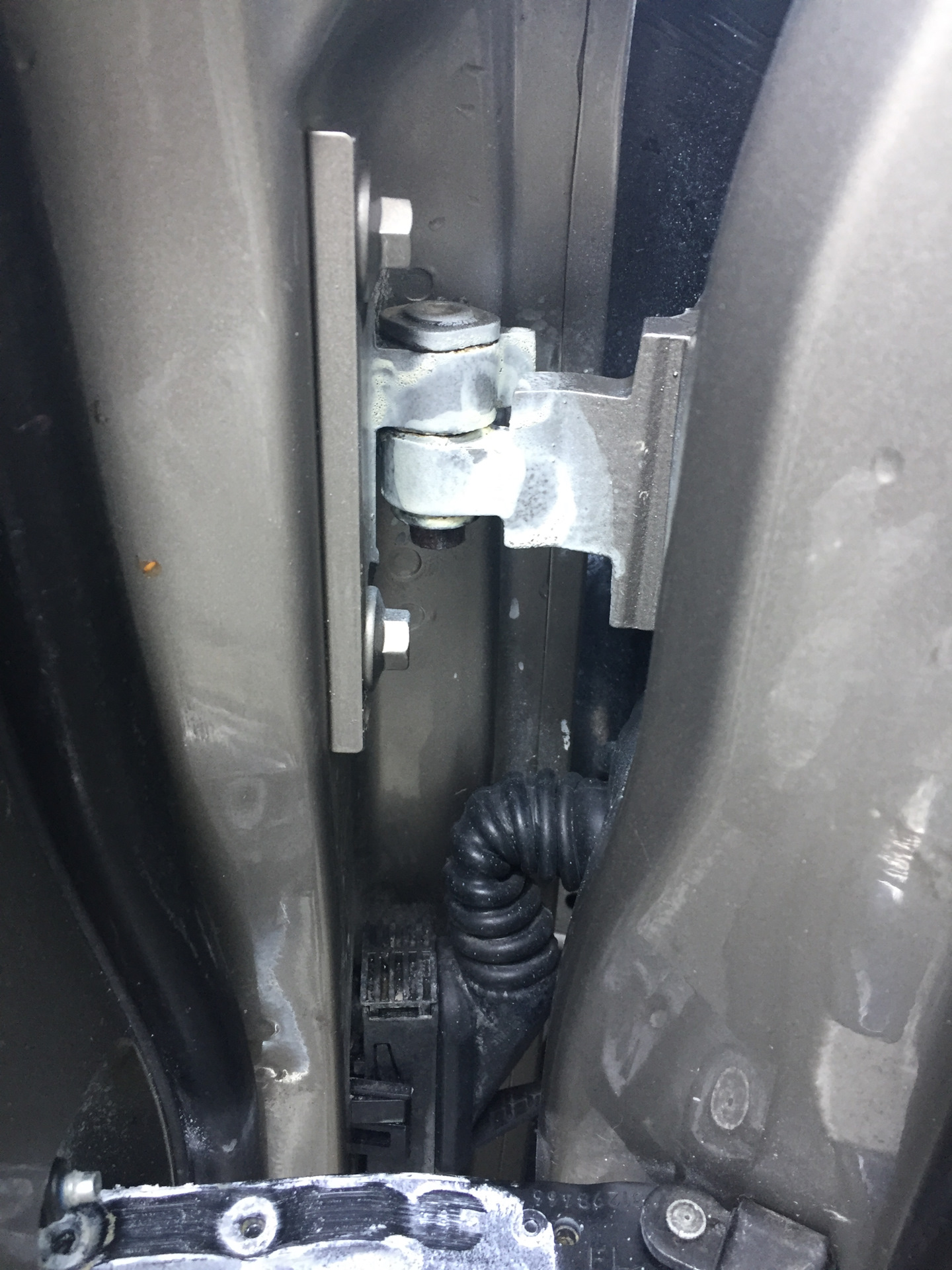

ЛМ хорошая смазка но нашу петлю не мажут совсем. Там вставка графитовая армированная сеткой медной. Графит сам смазка а смазывание изменяет свойства графита. Как то так…
Поставленная для смазки Ликви проста- защитить открытое пятно контакта петли и не собирать при этом на себя абразив. Эту задачу смазка выполняет. Смазать же петлю внутри какой то смазкой попытаться можно, но какой…
Касательно вставки петли. Материал ее по сути для лёгкой работы конструкции. От корродирования защищает условно.

Недавно поменял колпачки в ограничителях, смазывать трущиеся плоскости не стал. Думаю, что не нужно. Какая-бы смазка не была, на неё всё равно налипнет пыль или грязь. А пластик по пластику и так нормально скользит. Без обид! Это моё мнение.
Вопрос «мазать- не мазать», да, спорный. Тянет за собой параллельный- как часто, и чем промывать

Чем и занимался сегодня)) Старую вымыл, новой смазал
Чем смывал?
Всё по простому🤷♂️
Керосин в склянке и обильно кистью, Далее не экономя очиститель тормозов, после вода из АВД, и под конец контрольно очиститель тормозов🤣
Ещё проще не получилось 🤷♂️🤣 Лишние операции убери сам)))
Если серьёзно, то хватит керосина (уайт спирита) с кистью, и очистителя тормозов
