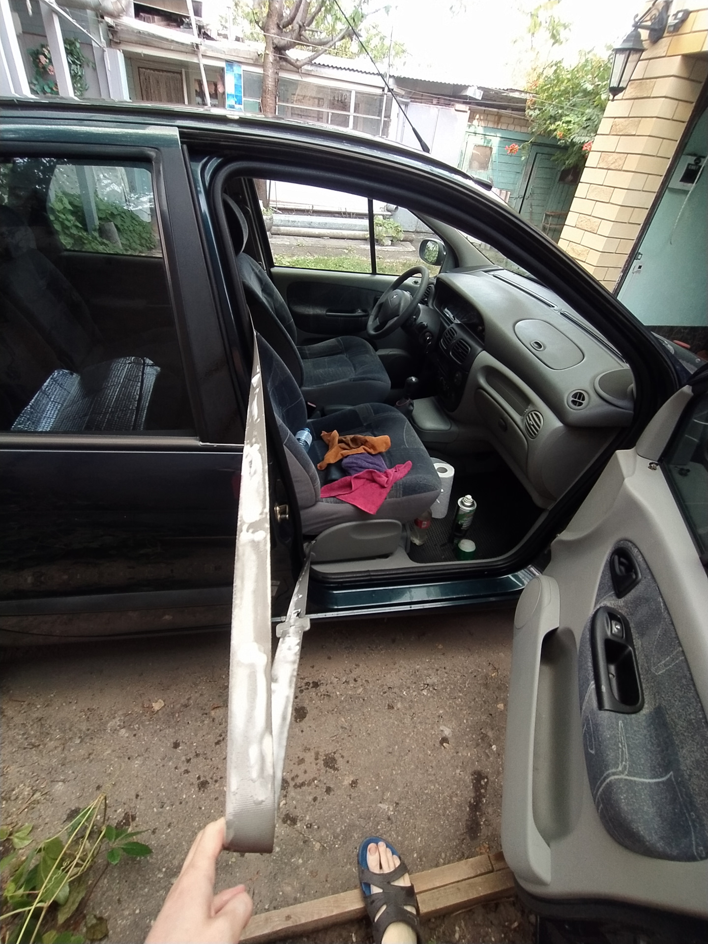

Серые ремни за 19 лет стали кое где черными, чистил так же как и на мегане rs, щетки+ пенный очиститель abro и где-то за пять повторов вся грязь стекла, промыл водой, на жаре ремни высохли быстро. Результат великолепный, ремни как новые.
Нормальная тема! Ремень вытягивается полностью, фиксируется прищепкой. В подходящем тазике их можно почистить любой химией со щеткой. Потом также растянутыми просушить. Реально заметно! Приятнее пользоваться даже :)
Таким образом сделали косметическую процедуру только на видимых частях ремня. Ремни снимаются легко с автомобиля и промываются моющим и обезжиривающим средством по всей длине.Потом можно сказать, что они как новые. И по другому работают даже.
Так на видимых частях только загрязнение (то что трется об одежду и человека) то что в катушке чистое, логично же? Снять не сложно, но не всегда нужно
