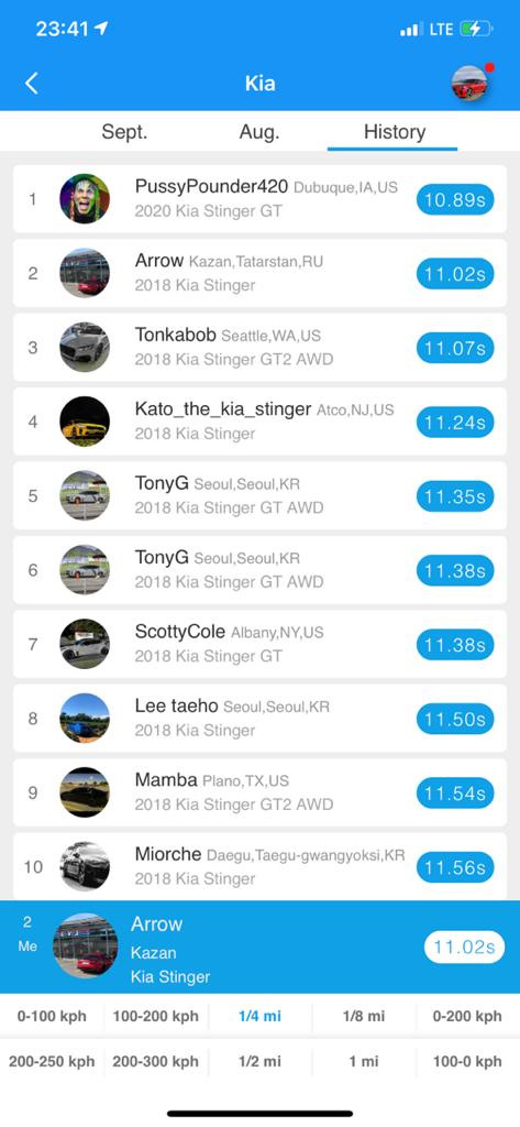

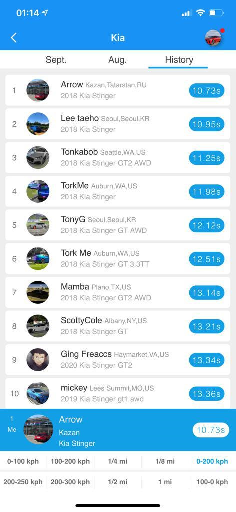

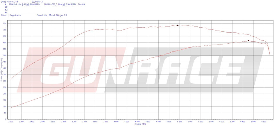

Так вот этот сезон на Стингере Гт с мотором 3.3 нам принес вот такие результаты.
Спеки машины:
гибридные турбины Pureturbos
Блок управления двигателем Мотек М142
Впуск кастом, бай пас Tial, фильтра сухие АЕМ.
Выпуск кастом на 2.5 дюймовых трубах без Х-пайпа.
Интеркулер Perrin от Subaru Sti front mount
Никакого космоса. Ну строкера, валов, закиси, сликов и прочего.
Машина полновесная, с панорамой, вентиляцией, сабами и прочими благами цивилизации. Т.е. мы ничего не снимали с машины.
И самое главное машина едет с холостого, как сток. Т.е. это не корч, а обычный комфортный автомобиль с панорамой, подогревами и вентиляцией.

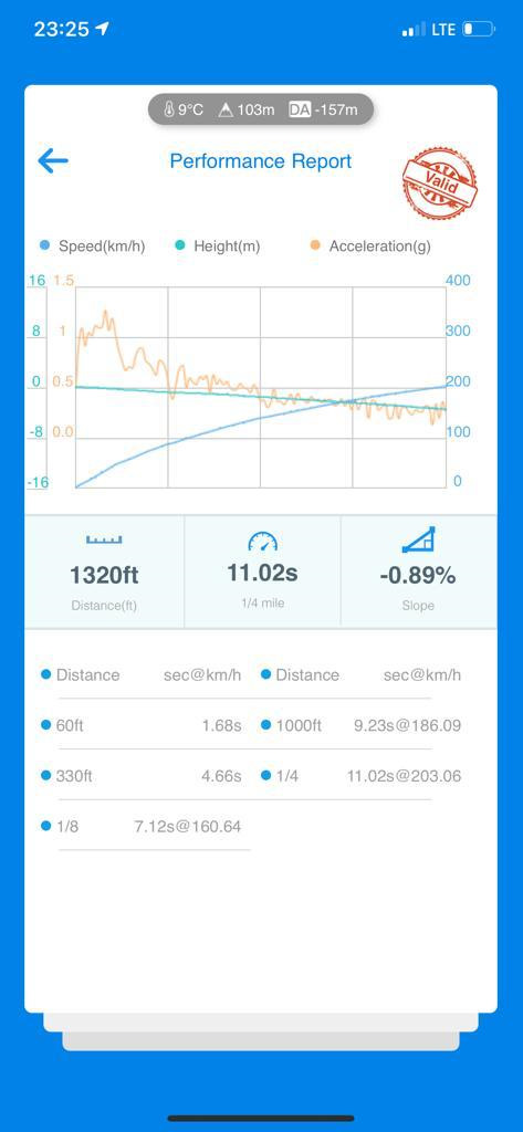

100-200 сколько?
7.37 100-200, но это старые цифры, тогда не умели шить акпп. Сейчас бы было 6.5-6.7
В 9 градусов, и слоу -1.8 топ замеры)))))

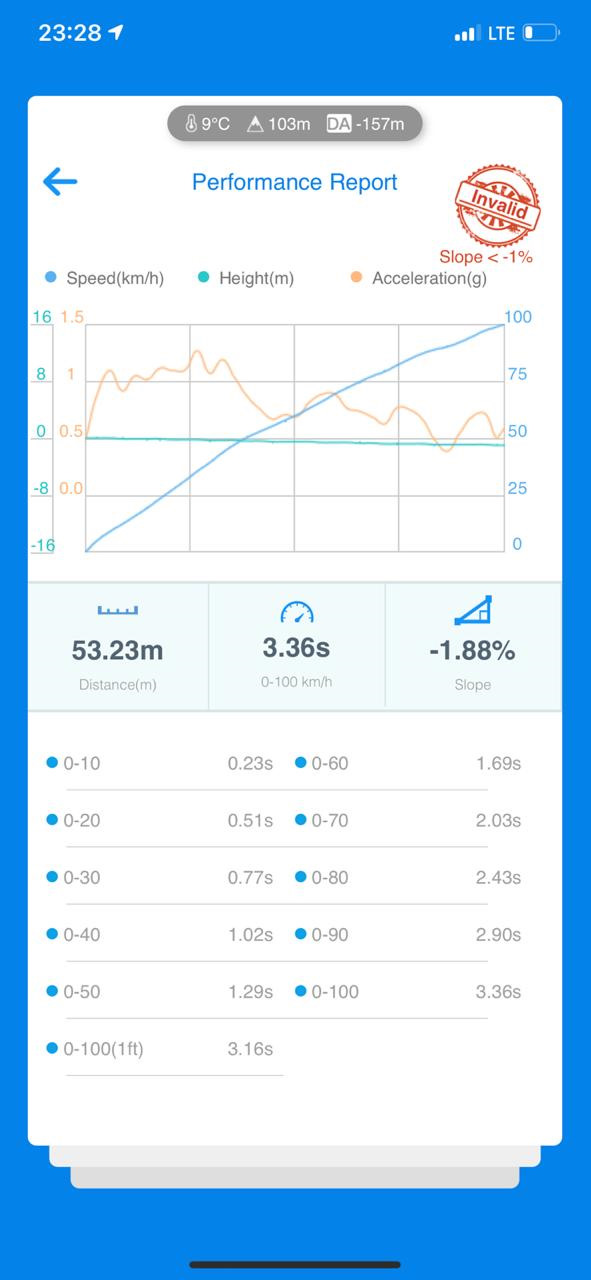

0-100 замер под уклон )

Очевидно, есть разница, между "приехал на горячую и постоял полчаса" или "приехал с трассы и тут же сделал заезд". Неважно, сколько градусов за бортом

Если ехать 7.6 в + 30 с места с ожиданием в очереди 20-30 минут или ехать с ходу в +5-10 градусов, то будет колоссальная разница.

У 3,3Т сток — 370 л.с.

Это с холостых? Она так быстро раздувается? Это результат на сликах? Блокировка стоит сзади? Коробка сток? Или что то усиливали? Результат бомбический. Поздравляю.
Это с лаунча. Без лаунча чуть медленнее. Типа 3.8 резина не Слик, блокировка заводская, коробка сток, бублик не сток, раздувается как сток машина, т.е. считай с холостого. Без лаунча квотер 11.4
