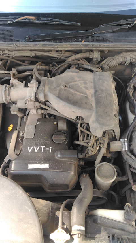

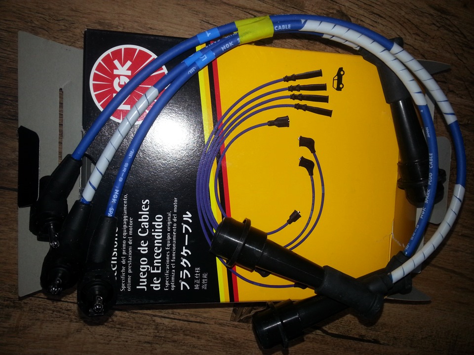

Заметил что на скорости машину потрясывало да и на холостых двигатель работал немного неровно решил поменять провода свечи колпачки .Провода взял ngk по виду вроде нормальные на коробке написанно japan .Так вот я к чему замерил их сопротивление на коротком 2к.ом на среднем 4…на длинном4…нормально ли это вроде читал должно быть короткий 4.5 средний 7 длинный 7.5 вот думаю отнести продавцу или поставить .
