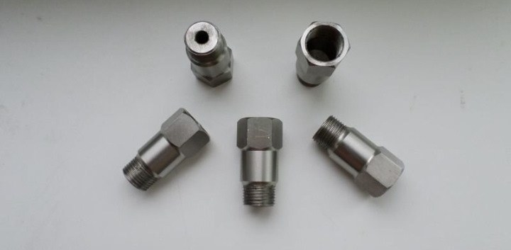

А смысл с обманок? У нас даже если лямду отключить — чек не горит.
Пробывал отключать переднии лямбдыи чек загорается. Про заднии не могу сказать. Но читал что вырезают каты и у некоторых загорается у некоторых нет. От чего зависит не знаю.
У кого датчик уже мертвый, и завис в допустимом значении — все ок) пробовал отключать, чек енжин не горит, но ошибка обрыва цепи есть
Кат уже уставший. У меня валялся такой живой кат, надо глянуть. Могу продать по цене лома.
В крайнем случае можно его вырезать, большой кат под днищем не даст сильно вонять. Но обманку на лямбду нужно ставить, чтобы чек не горел.
А что вообще из себя представляет обманка на нашу машину, есть ссылка?
