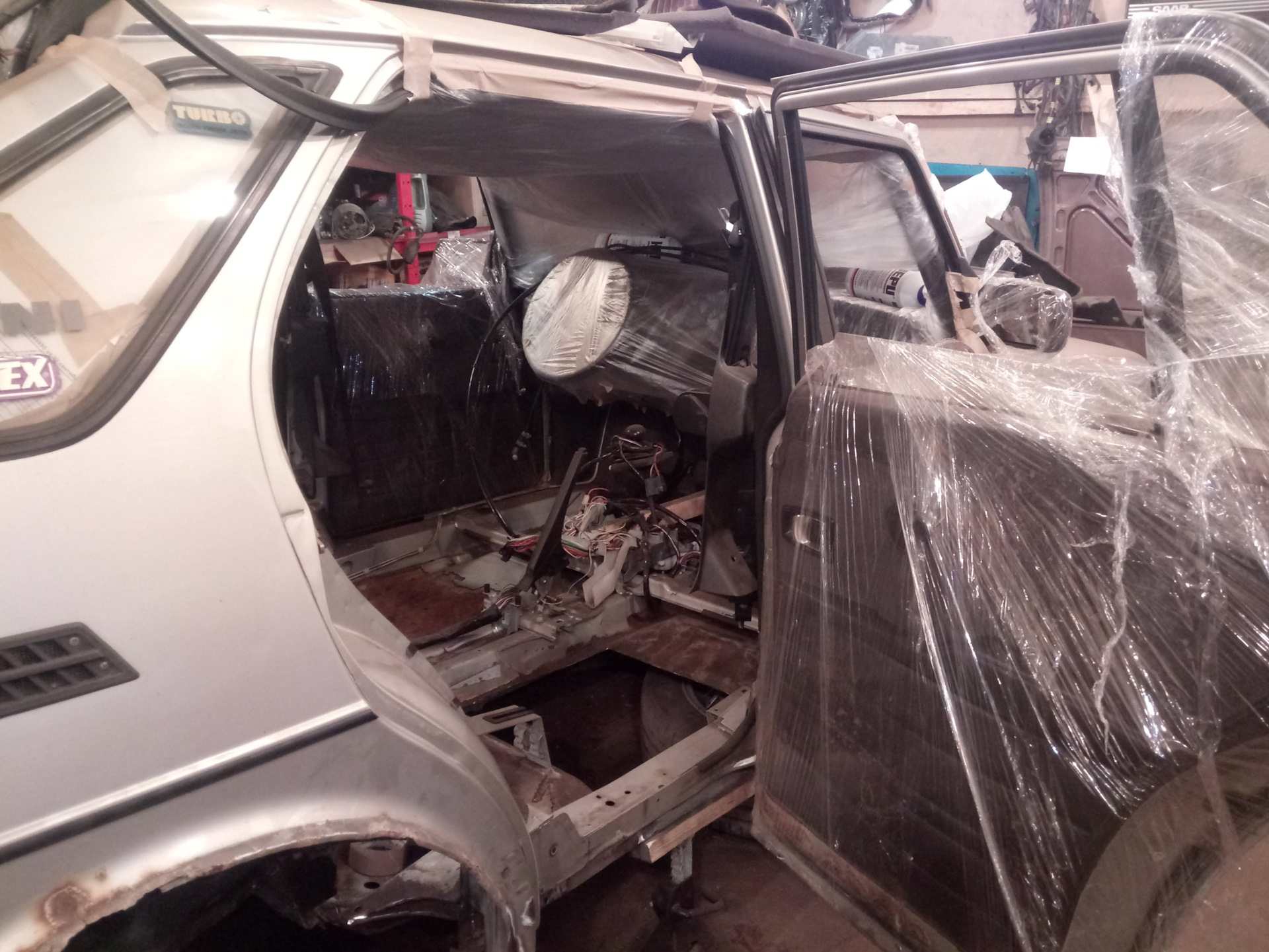

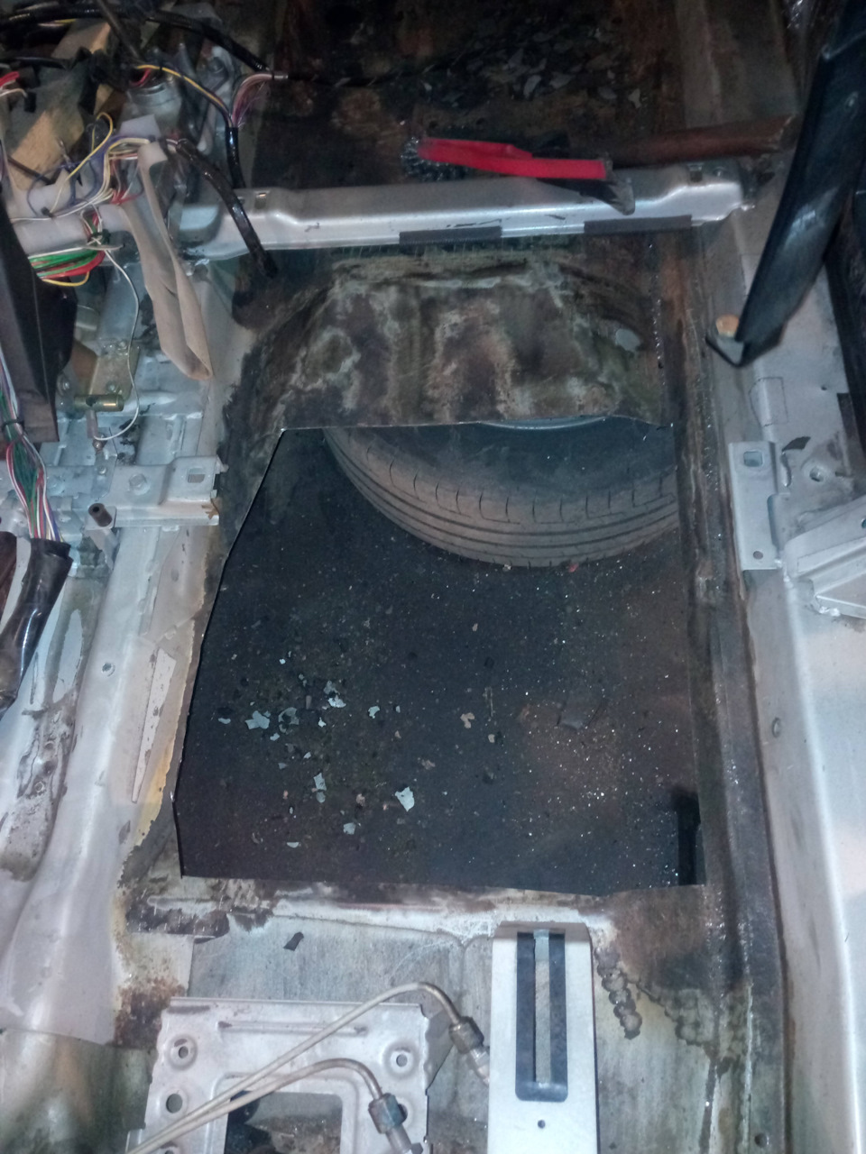

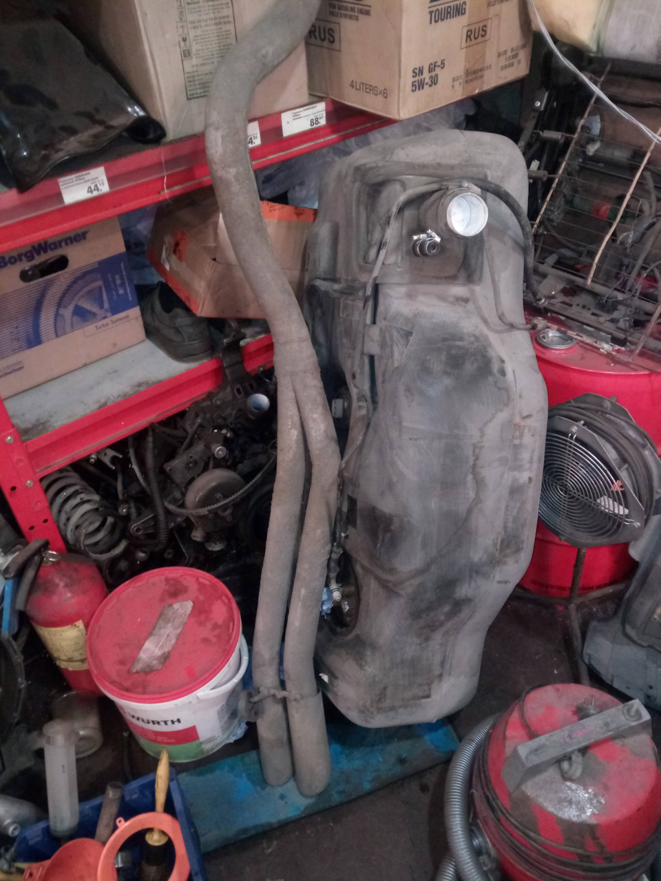

Раскидав салон, и местами приуныв, стало однозначно понятно, что надо снимать бак и задний мост.

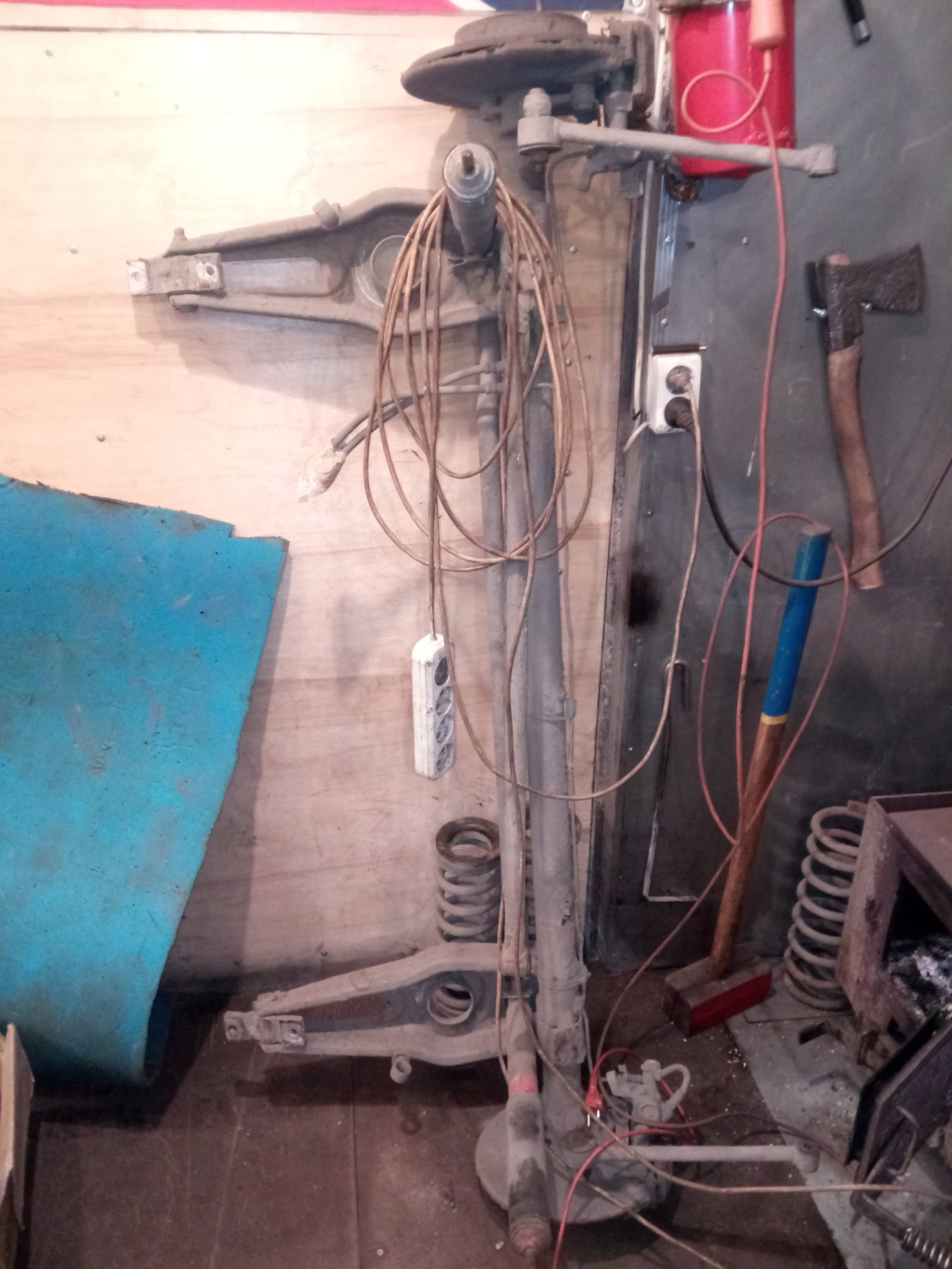

Первое удивление было от того, что я открутил гайки лямок бака, вместо того, чтобы просто сломать шпильки. Правда радость от этого немного улетучилась из-за того, что одна лямка практически полностью сгнила. Ну да фигня, сделаю еще.
Мост так же на удивление сдался без проблем, равно как и тормозные трубки.

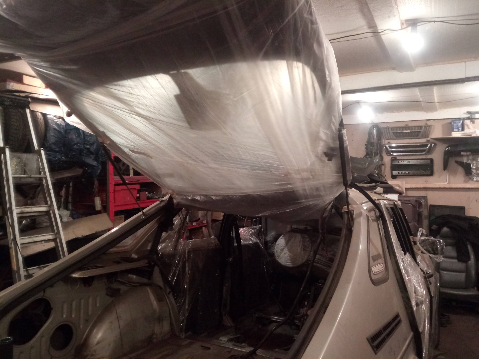

После этого в голову взбрела достаточно правильная мысль — надо бы закрыть в машине всё то, что можно изговнякать, вычищая ржу и работая с зачистными и отрезными кругами.

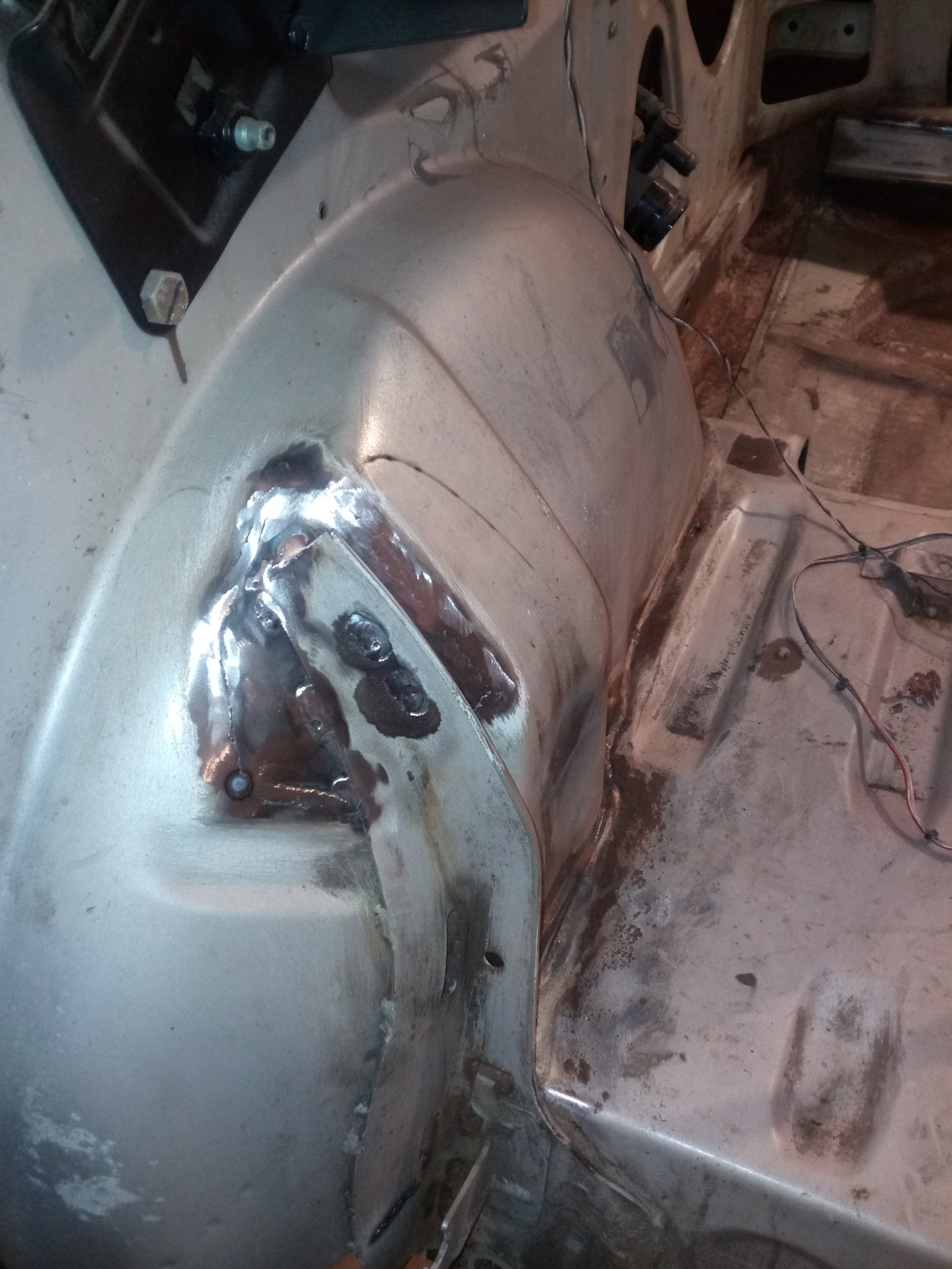

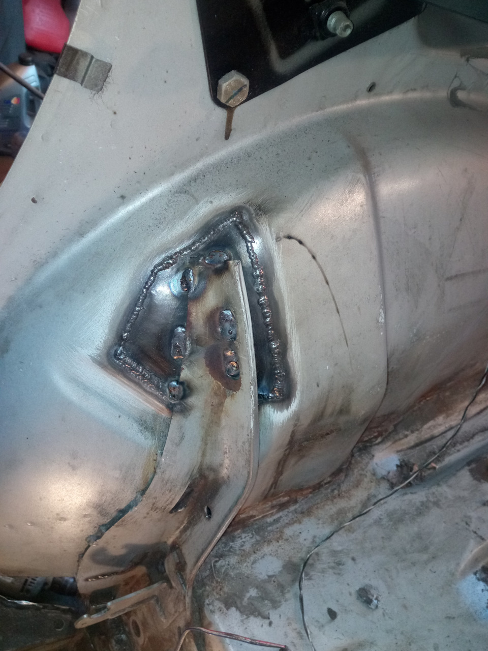

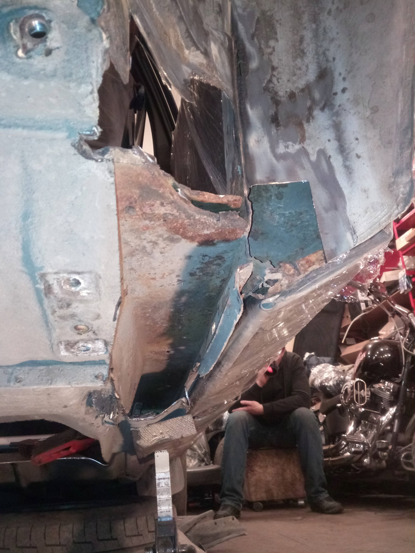

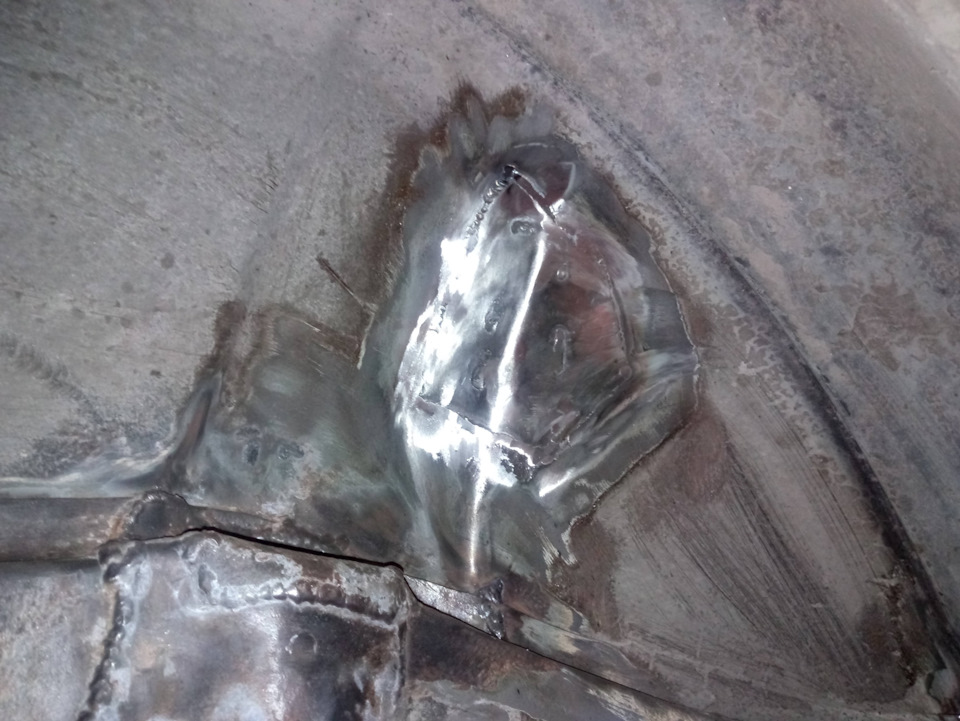

Победив всё это, начал вырезать всё погнившее. Начал с правой стороны — как наиболее пострадавшей.

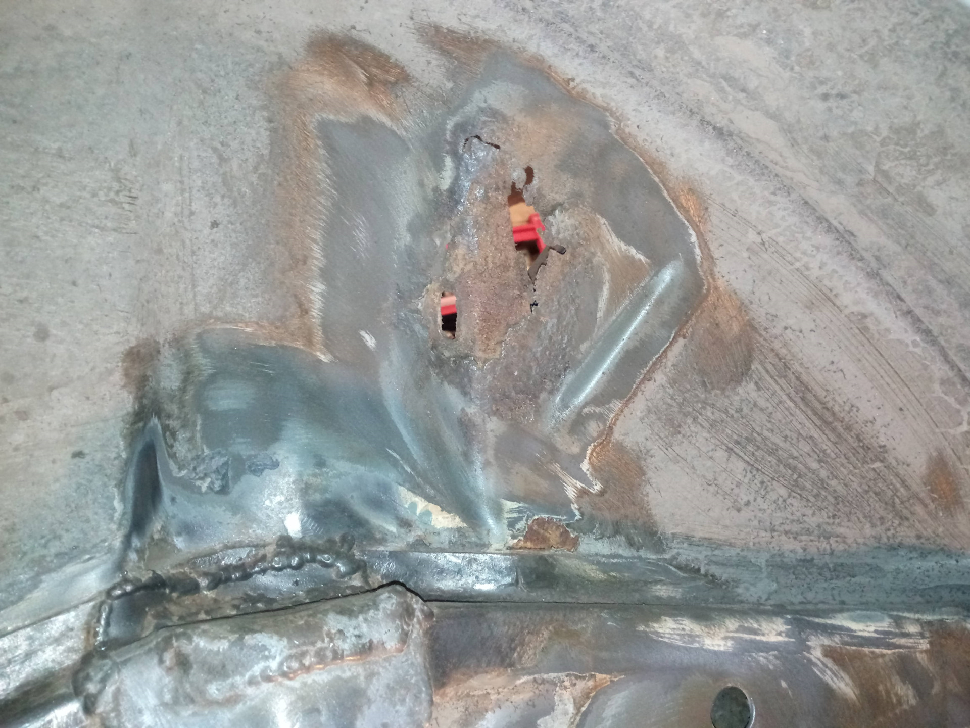

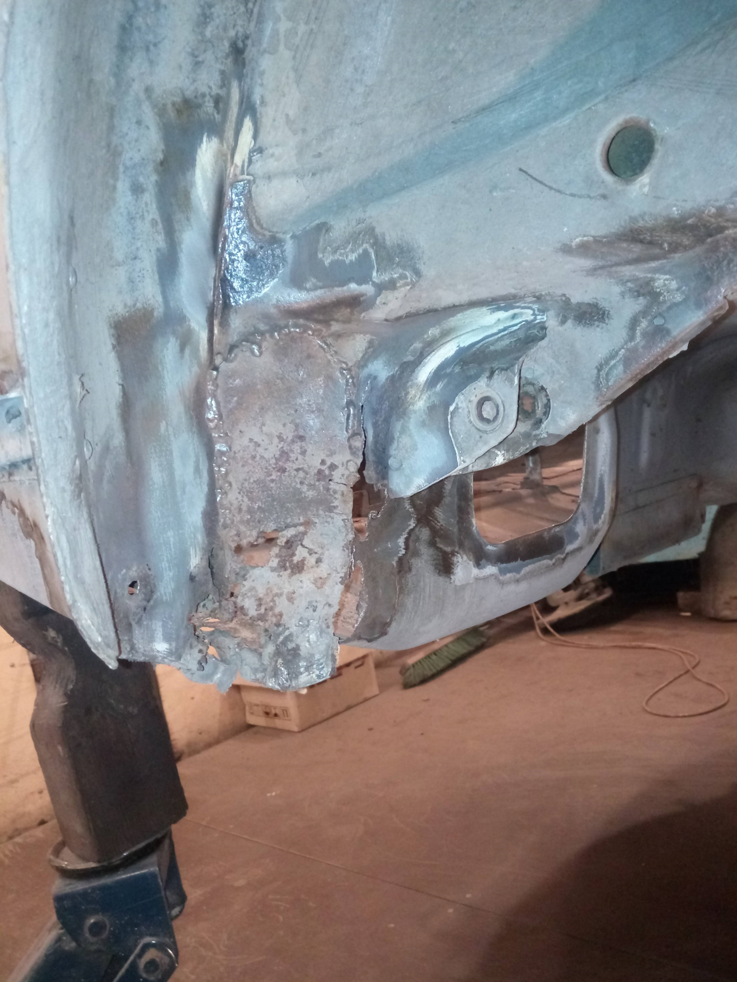

Потом мне надоело чистить ржу и я решил начать хоть с каких-либо заплаток =)

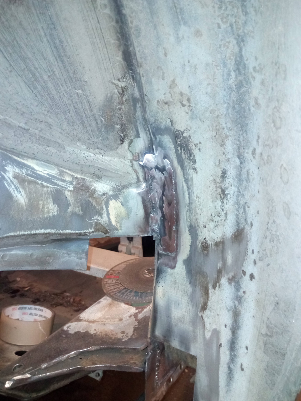

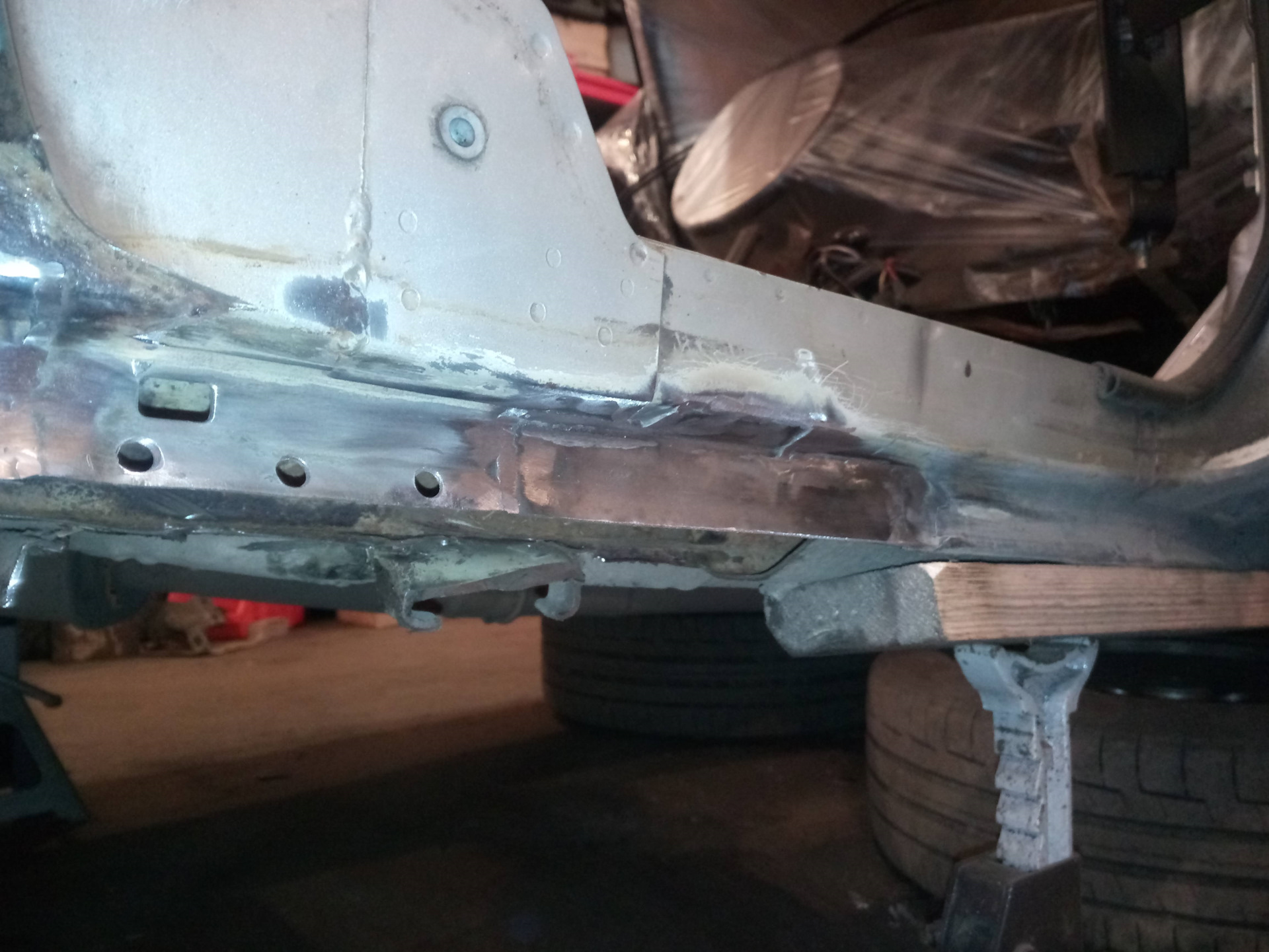

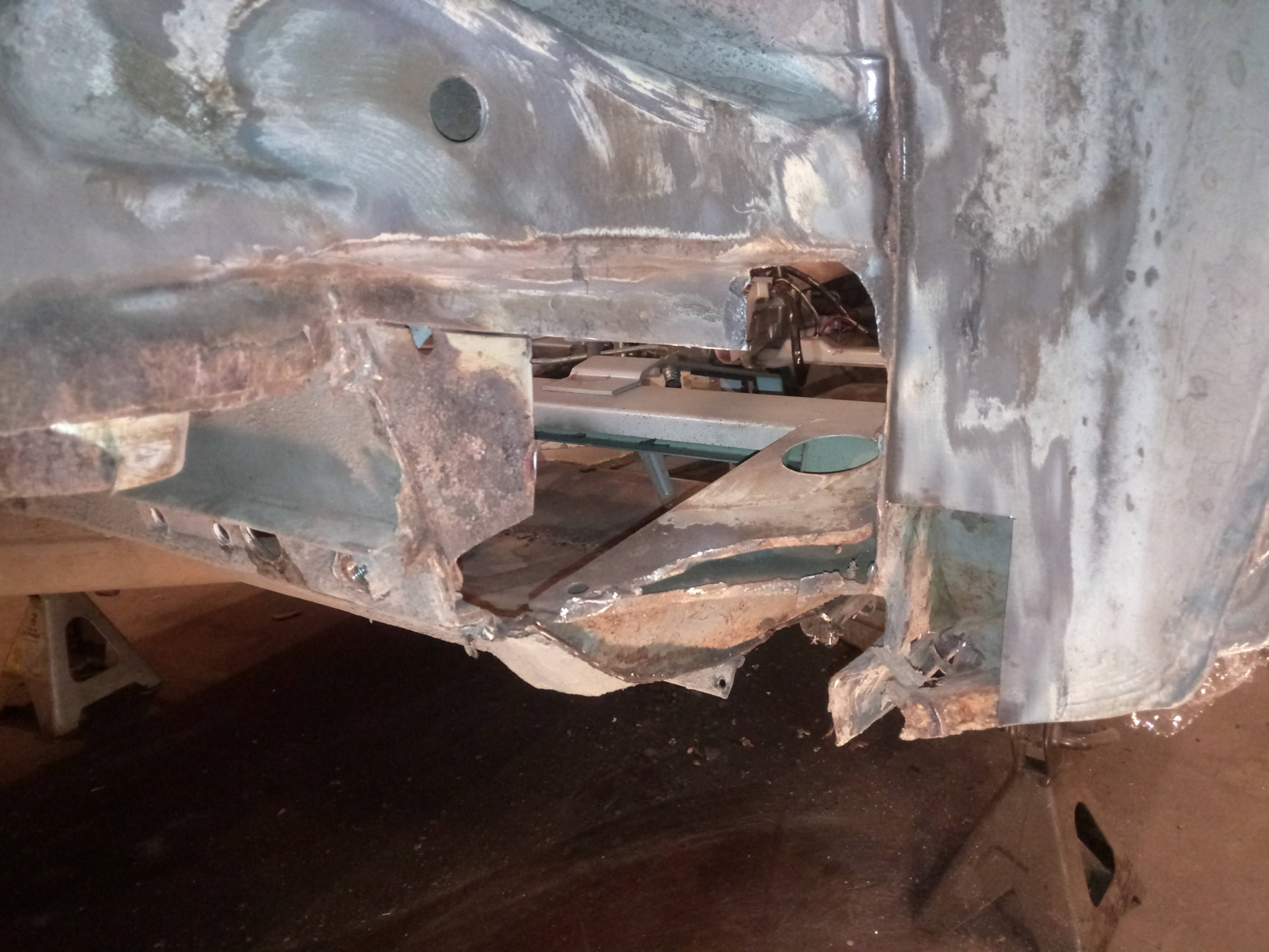

Потом переключился на порог. По заводу там металл 1.5 мм — вот из полторашки и делал заплатки.
Пока как-то так. Из-за небольшого опыта в таких работах много времени уходит на зачистку, обдумывание последовательности вварки ремонтных панелей ну и их изготовление.
