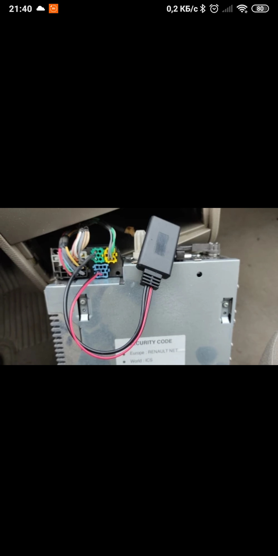

Мп3 он не читает. Я поставил блютуз адаптер, слушаю с телефона. Качество звука почти такое же как и с сд
блютузадаптер не вариант. прикуриватель занят. тройники дают помехи. да и сам блютуз фонит нехило
Адаптер не в прикуриватель, а в магнитолу, и фона нет вообще

на этом адаптере нет шумов ни фона. подключил к магнитоле и пользуюсь. после первого подключения, подключается автоматически к телефону
