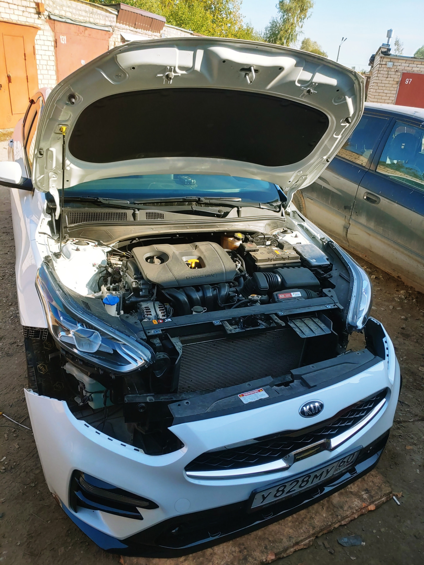

Дошли руки наконец-то установить Волговские 2х тональные бибики за 570р и заменить лампочки ПТФ на светодиодные за 775р.
Делал все у товарища в гараже с его помощью т.к. бампер снимать побоялся один.Снимается быстро и просто.Сверху 4 винта и по одному со стороны колес а остальное клипсы снизу бампера и арки и дальше по бокам надо аккуратно отщелкнуть и снять.
Сигнал у нас стоял один Киа и на мой взгляд мотоциклетный слабый.
Теперь Бибикает как Волга и мне нравится…

Как новый свет в птф?
Думаю как и от тех ламп тоже самое
А линзы в ПТФ есть или отсуствуют?
Есть

Со стороны водителя сигнал прикрутил к каком-то штатном креплению?
Там так же как и слево было отверстие с резьбой и видимо задумано под второй сигнал но его нет.минус пришлось отдельно на кузов
Понял, спасибо)
