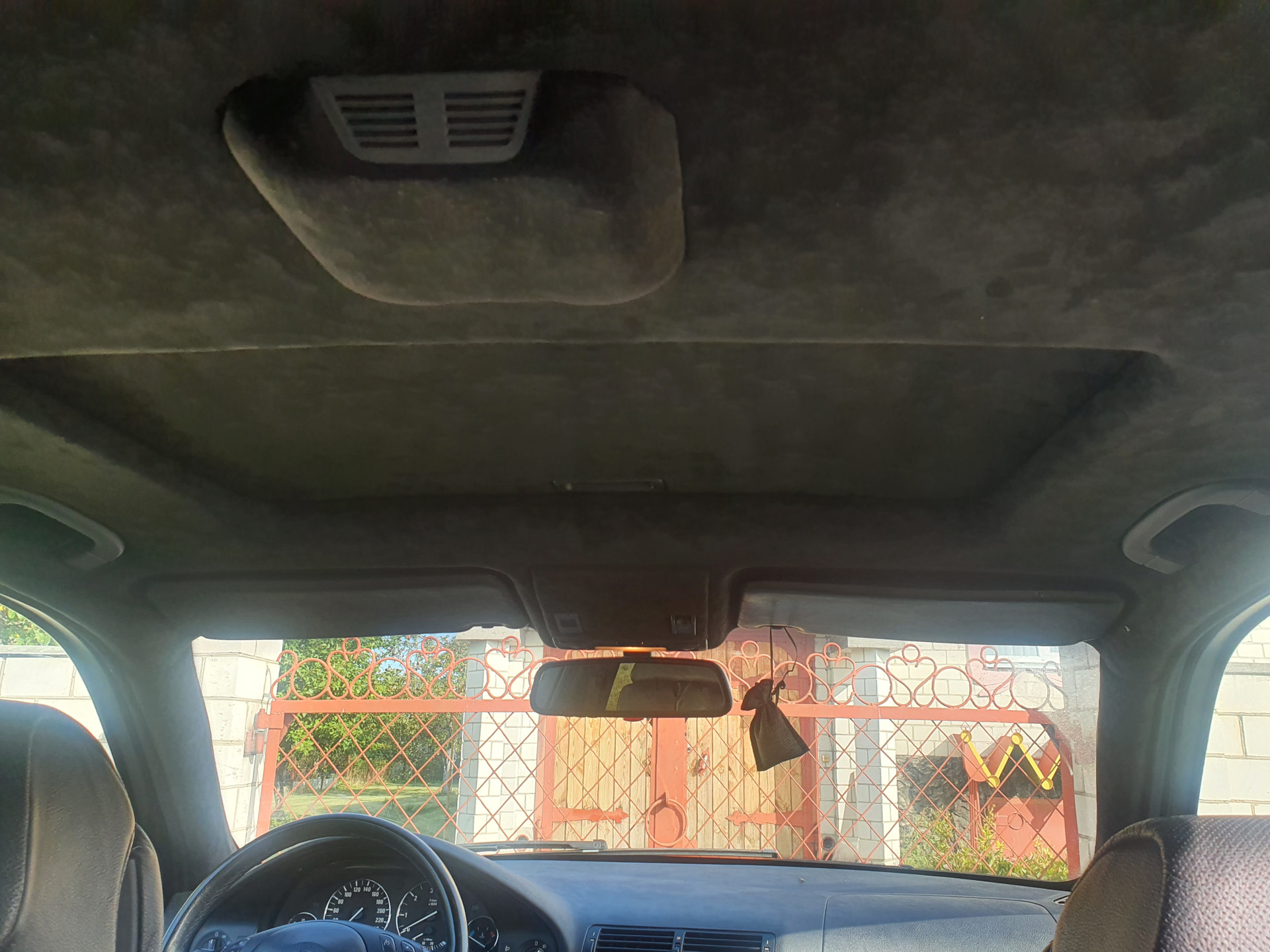

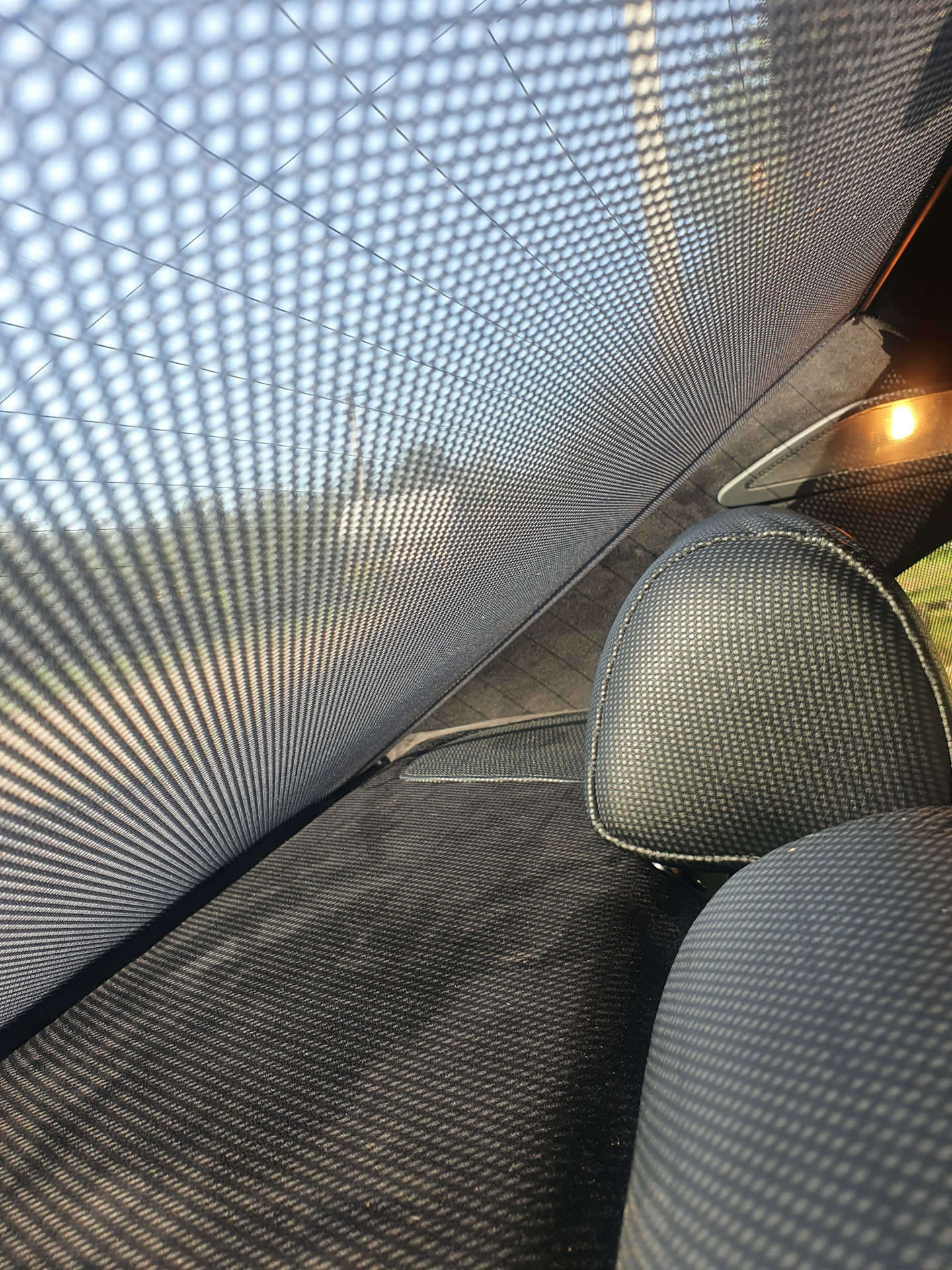

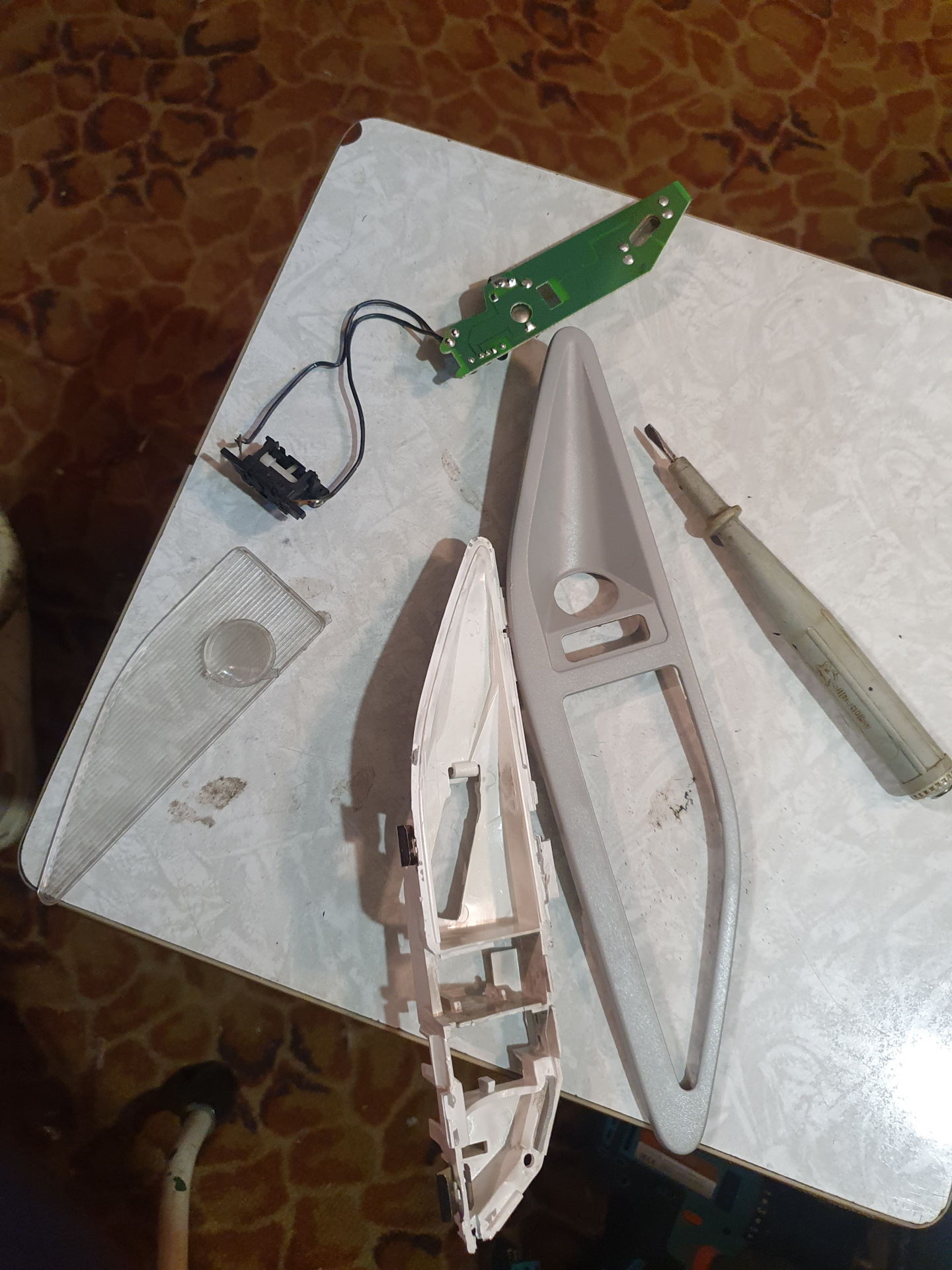

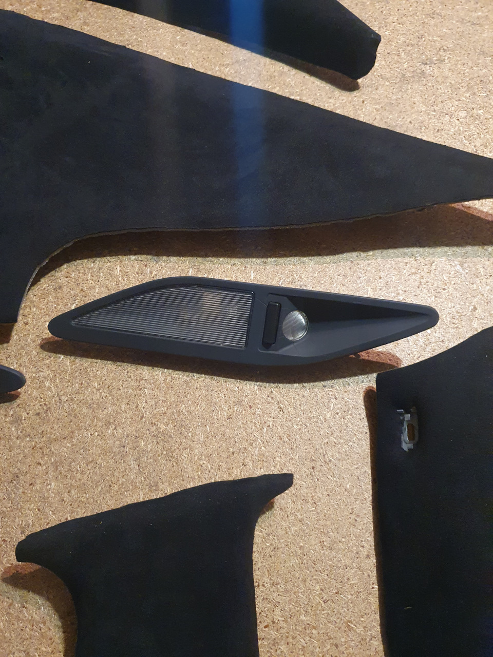

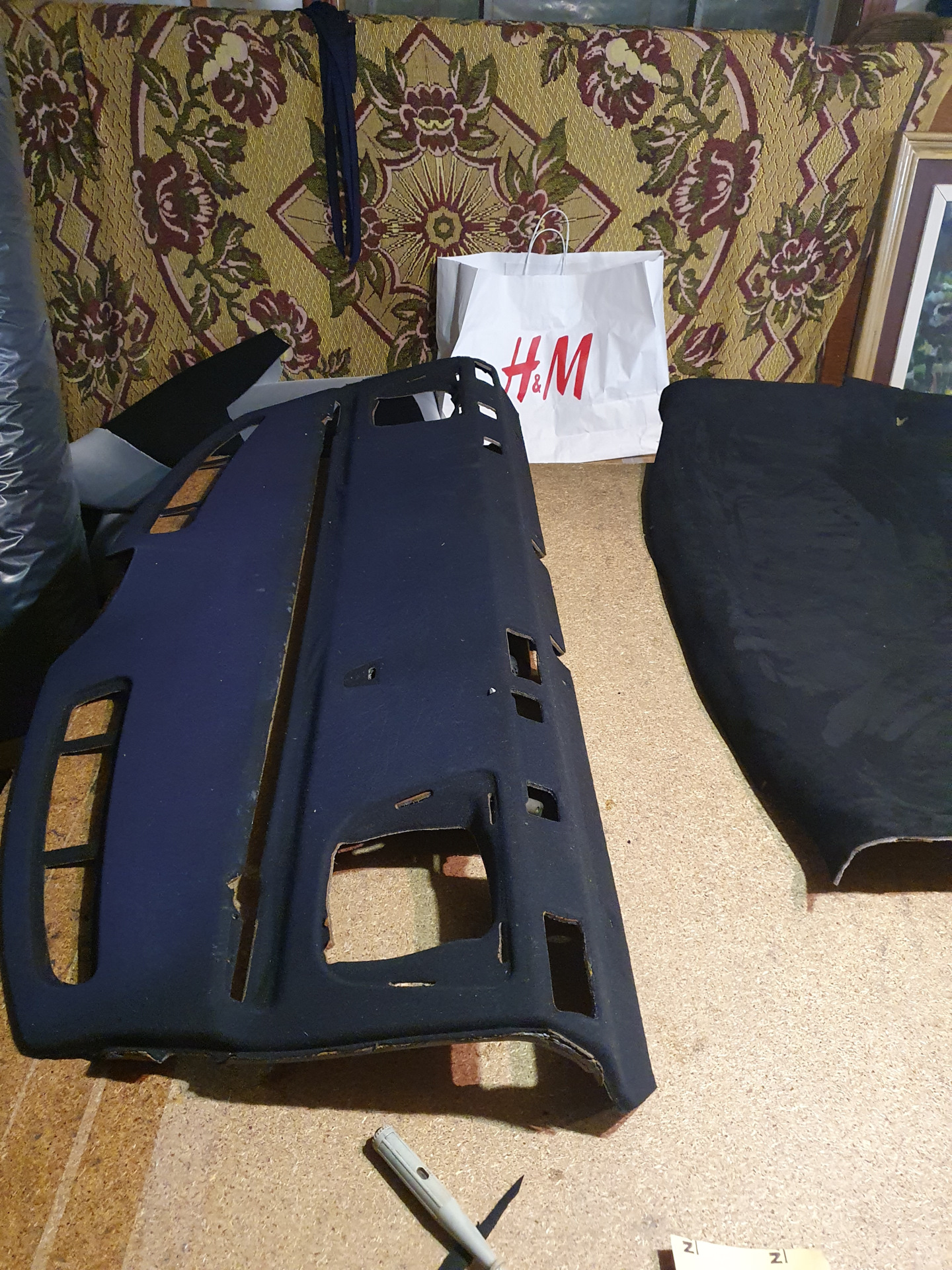

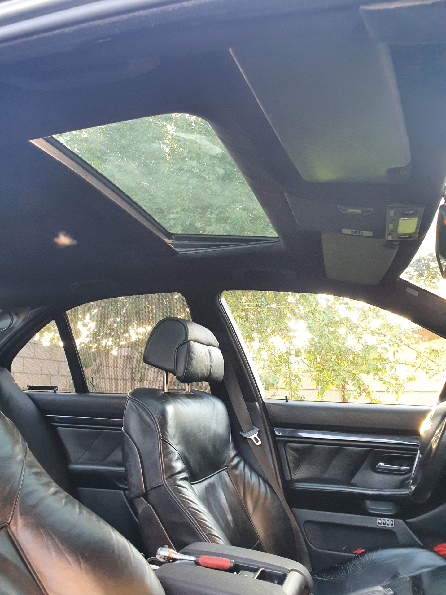

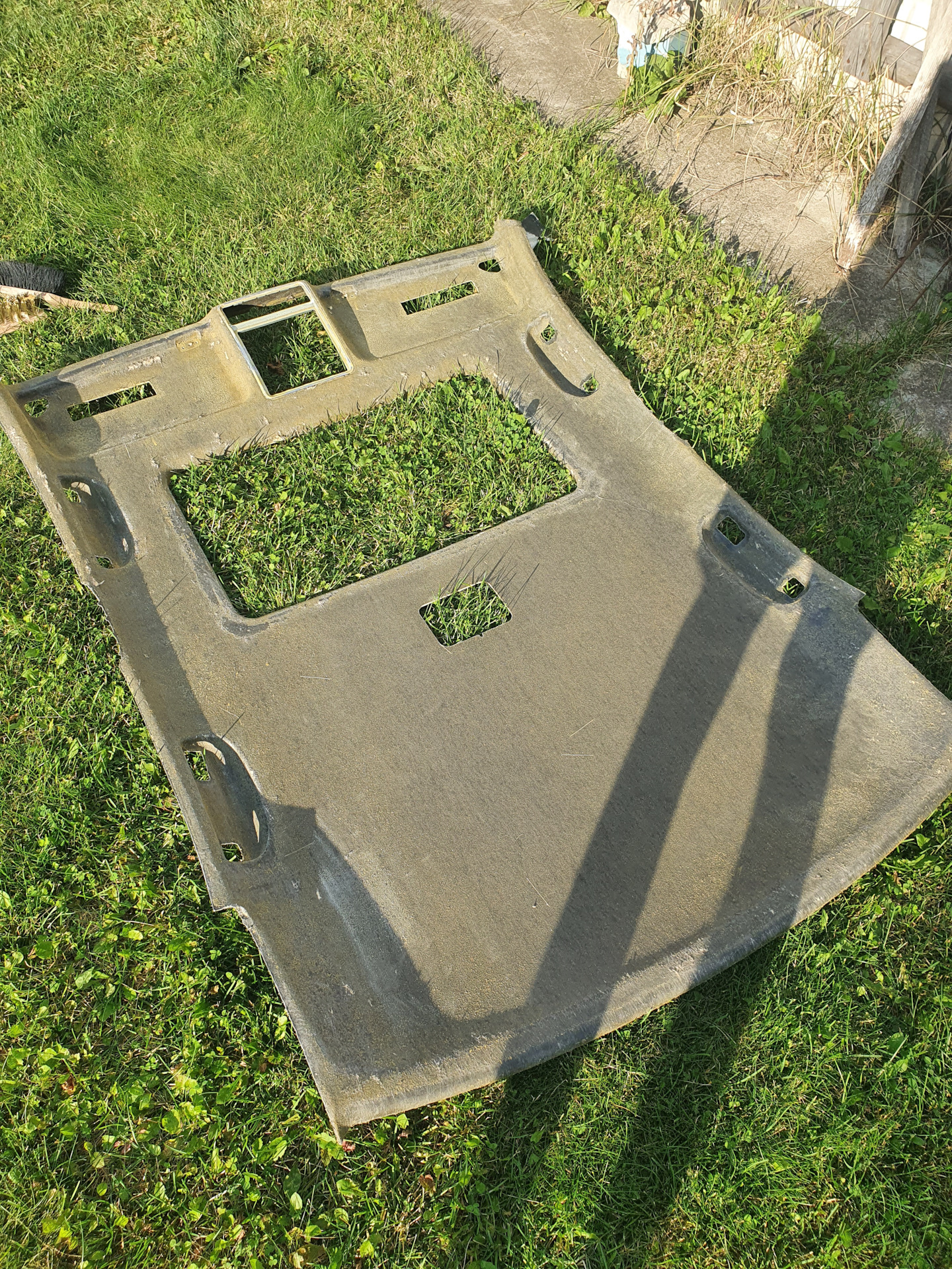

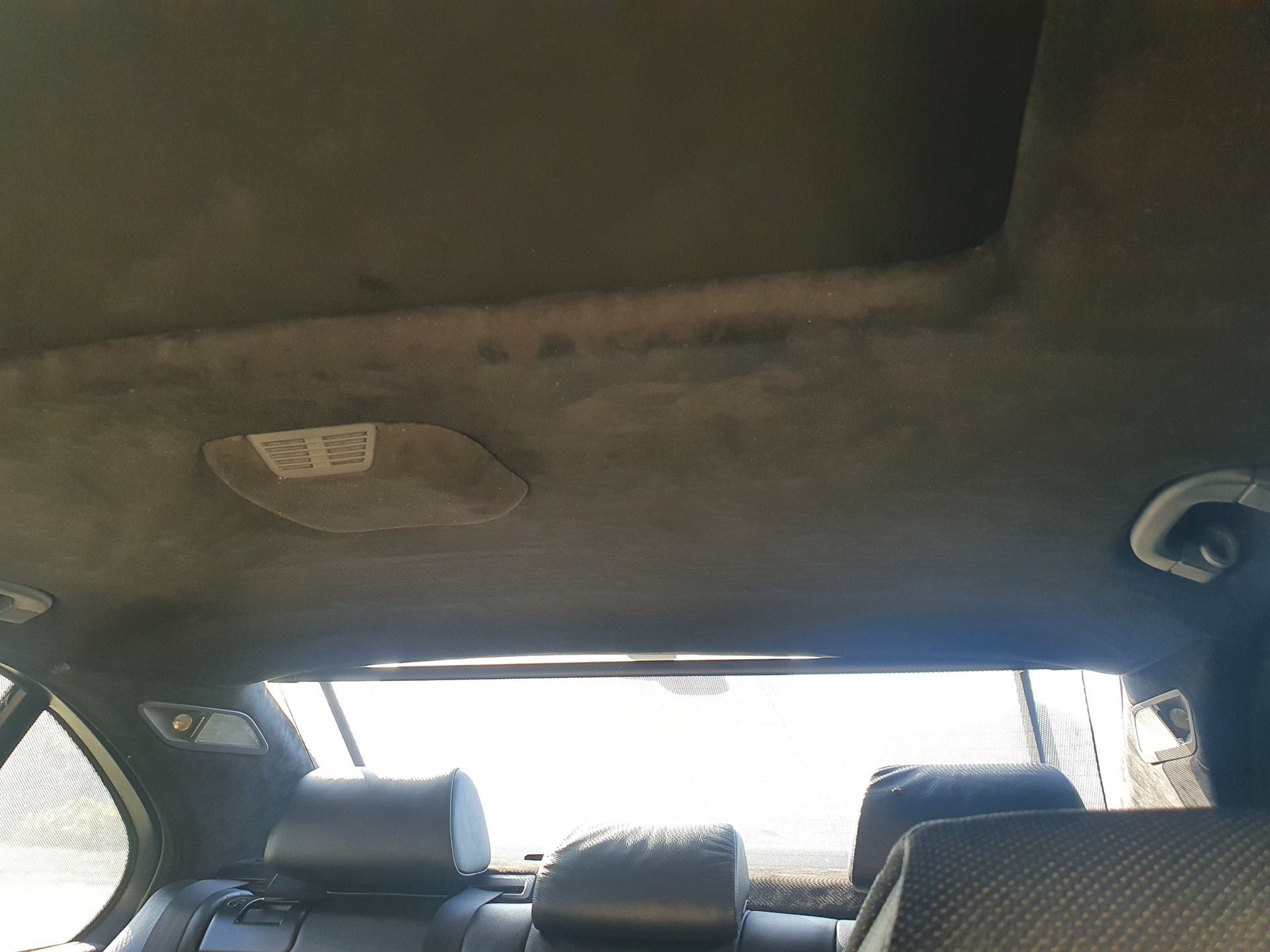

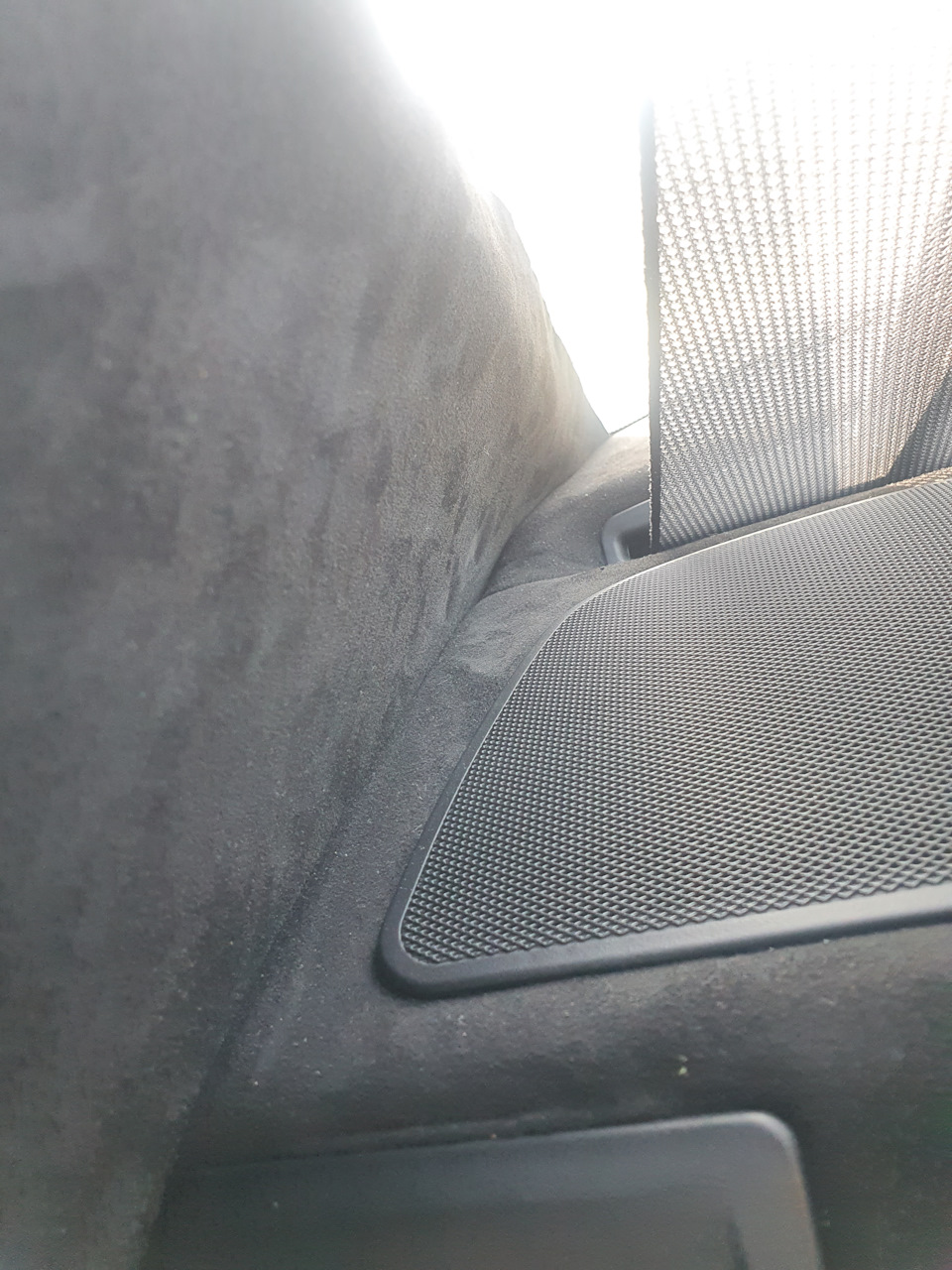

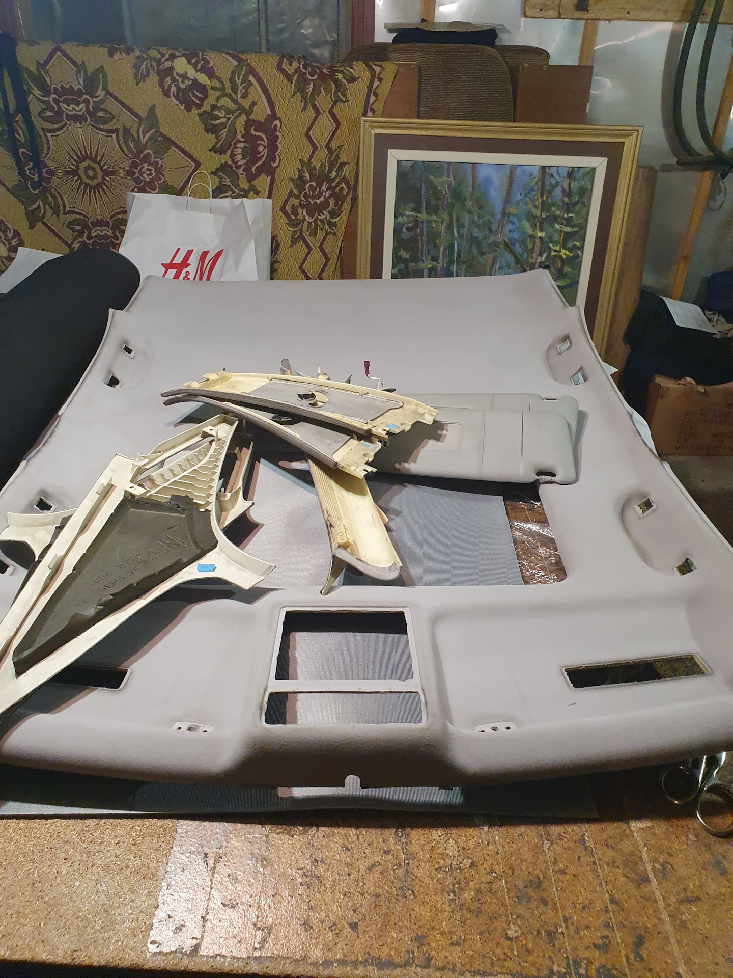

Из заголовка понятно, что я сделал)это очередной пункт, который я хотел сделать)

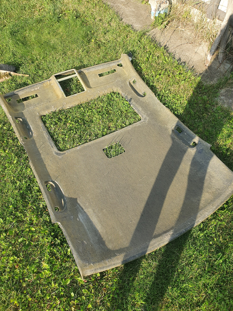

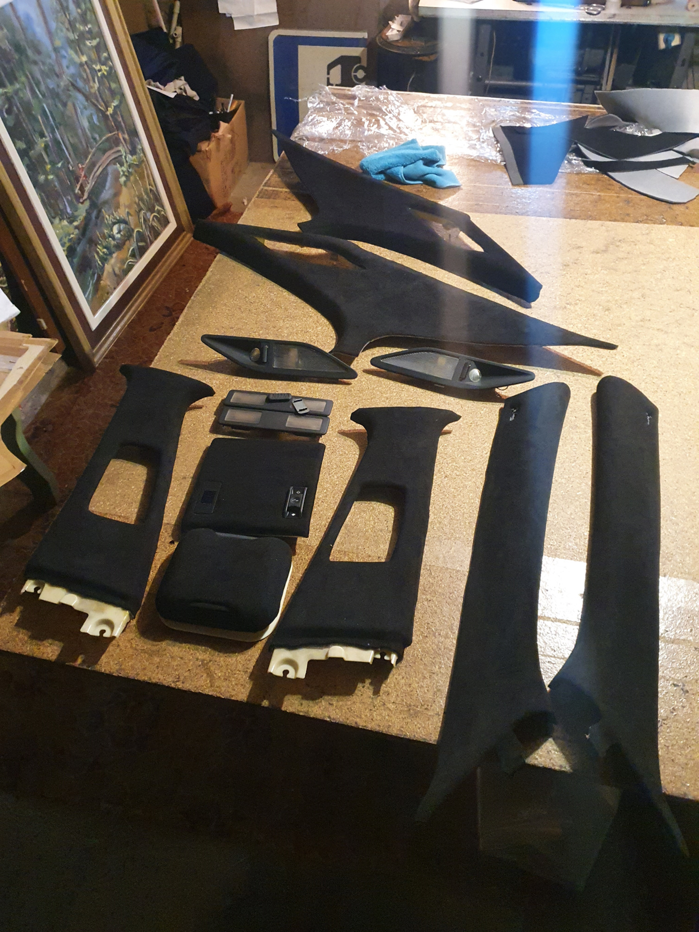

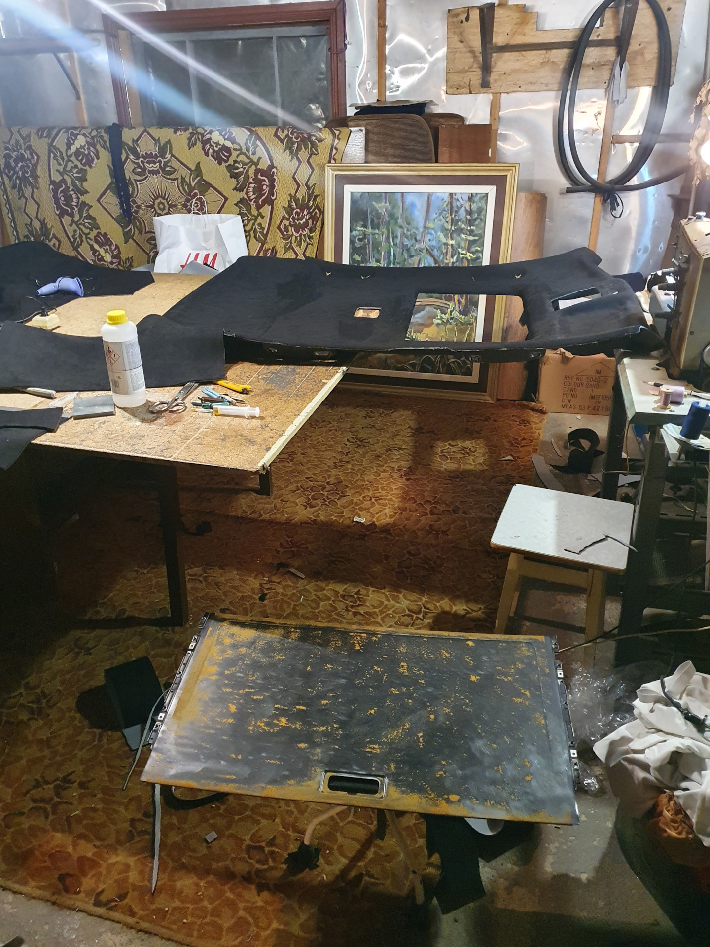

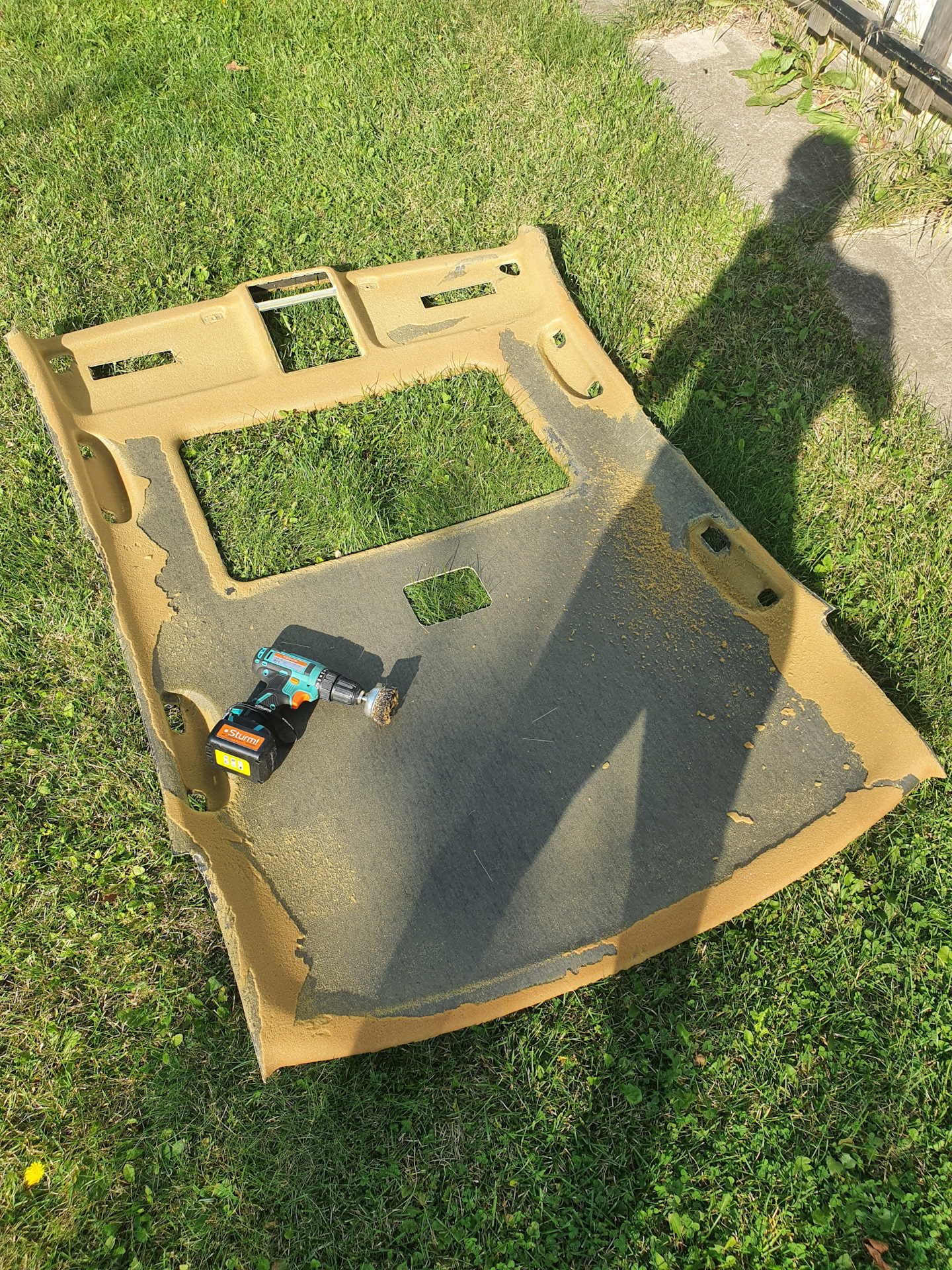

Год наблюдая за обьявлениями, ни разу не видел в продаже в Рб черного потолка для седана с люком.Решение одно, купил черную алькантару 5м, клей и решил все сделать сам, не ожидал, что так трудно клеять)Но результат вышел достойный, пару косяков есть, но не критичных, кто не знает о них и не узнает)))Пластик и козырьки открасил в черный. С козырьками вышел косяк, закончилась краска и наделал подтеков, впадлу было перекрашивать, хочу все равно новые в отличном состоянии найти черные, главное чтобы под цвет подошли, но будем примерять.Перед покраской пластика, проверял краску как держится, Все испытания прошли, царапается сложно, просто руками не поцарапаешь и облезть не должна, цвет вышел то, что нужно мне)Покупал еще грунт для пластика и пробовал с ним, но чет не зашло, царапается легче, чем просто краской покрасить.
В общем теперь фото, которые получилось сделать)

Оригинал этих лет может в любой момент начать отслаиваться от потолка, и получиться что деньги выкинул в пустую. А тут свежий клей и ткань.
Смотрю на эту работу и задаюсь вопросом — а не проще было ли купить оригинал? По деньгам не так кусаче, под люк за 100 евро без проблем найти комплект, а у частников и того дешевле. Тем более ценностью обладает только оригинал.
читайте пожалуйста, что я пишу.
а писал я, что за год не увидел ни одного комплекта черного потолка под люк и седан в беларуси.Если бы были в продаже, конечно бы купил и поставил, но в любом случае, теперь у меня свежий потолок и не 20 лет где то ездил
Пропустил. Скудновато у вас там однако, у нас на Е39 и подобное уже и продать что-либо довольно тяжело, малый спрос на детали, а деталей просто горы.
ну разборщики с европы тянут машины, но с потолками видимо проблема. А с европы не притянуть его, если только ехать и по месту ставить, но такле себе удовольствие

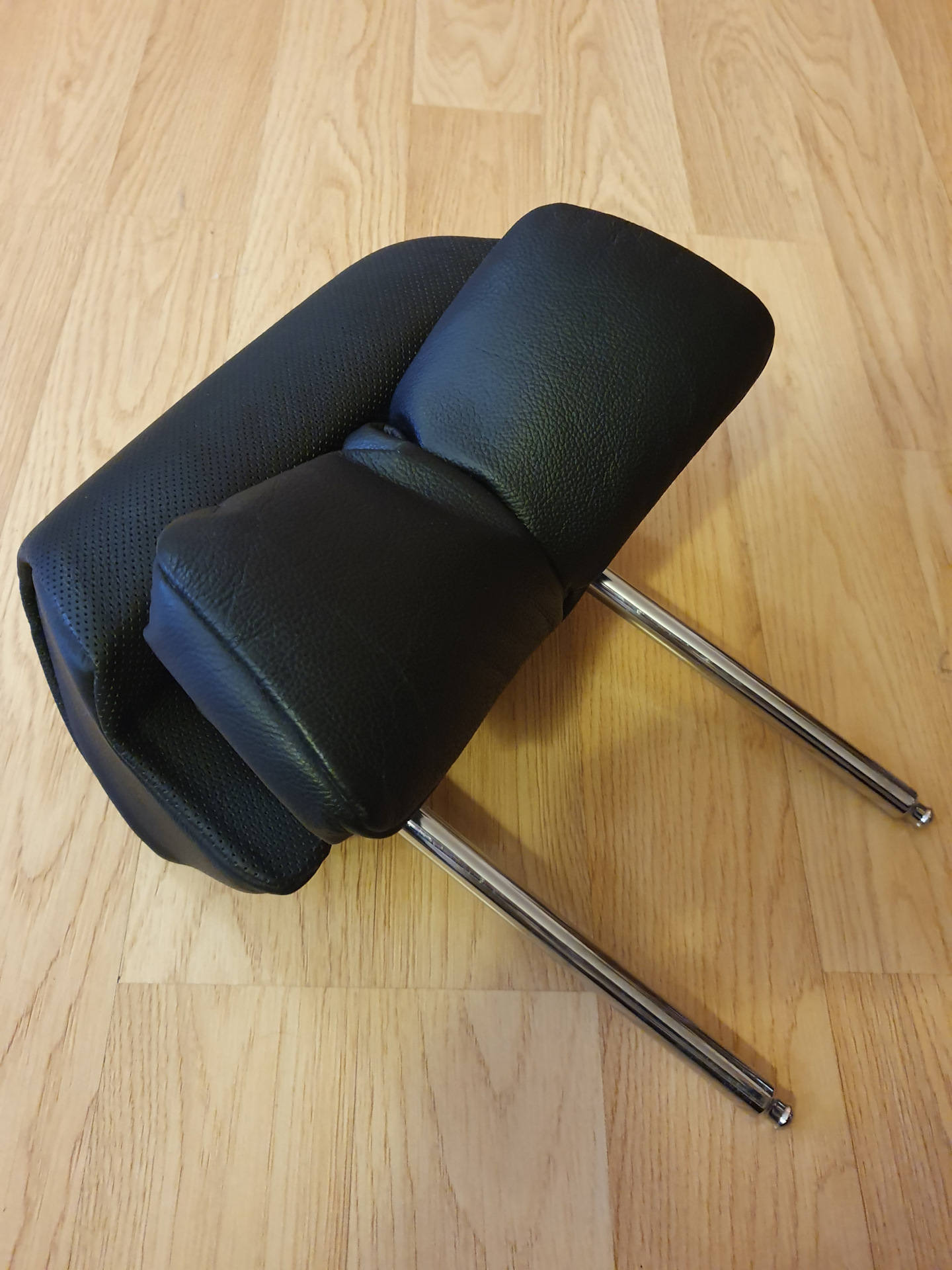

А как они снимаются? Так же как стандартные вверх вытягивать?
да, сразу электроприводом до самого верха поднимаете, а потом резким движением вверх дергаете)установка в обратной последовательности
Забыл спросить, это подушки в них или бабочки?
бабочки
У меня комфорт с стандартными электоро подголовниками.
станут)с ними в разы комфортнее)
Привет, от какой машины подголовники стоят?
привет, от е60 или 65,66 без разницы откуда ставить, но станут только на комфорт сиденья и контуры из-за большего диаметра штока
