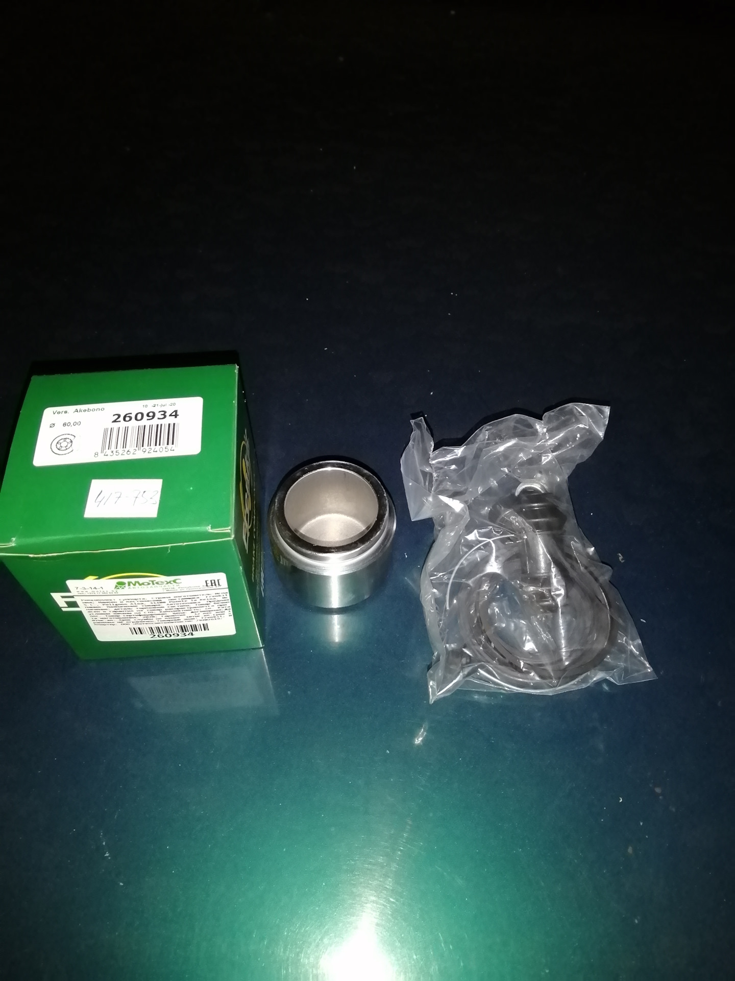

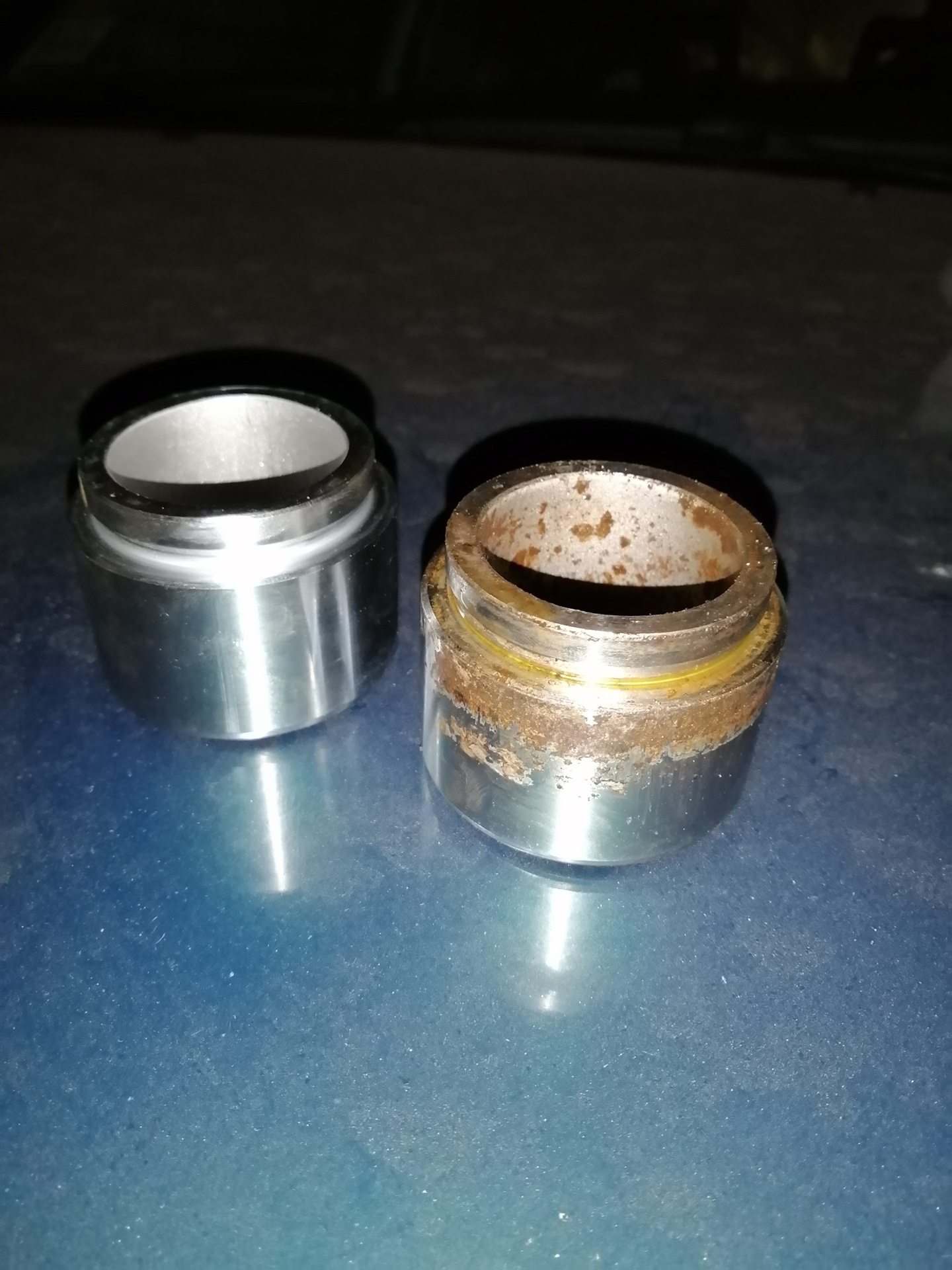

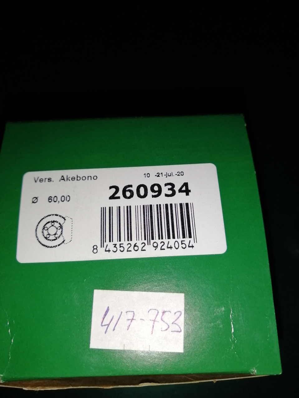

Перебираем другу передний суппорт Фронтеры Б и решили проверить, подходит ли поршень от ремкомплекта Frenkit 260934, который пробивается на Фронтеру А к суппорту Фронтеры Б. Сравнили : подходит! Поршни 1:1 по размеру! Стоит ремкомплект копейки, я себе подобный ремкомплект ставил на зад суппорт, почти три года — полет нормальный! Рекомендую!
PS : а ремкомплект 260935 именно на ОФб
