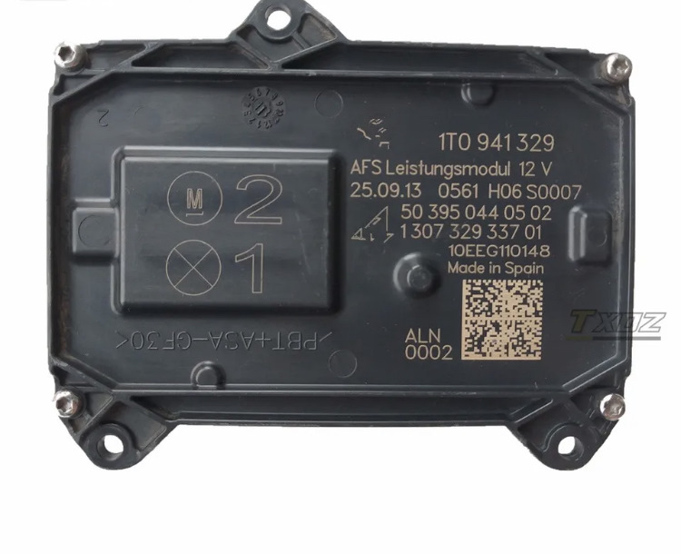

Не жданно не гаданно, в один прекрасный день, приборка начала сигнализировать об ошибке по адаптиву. Выскакивала она когда включался ближний свет и как-то я не обращал внимание на момент когда она выскакивала.
Поскольку я не люблю когда на приборке горят желтые лампочки, сигнализирующие неисправность. Естественно первым делом я достал комп и продиагностировал ошибку, Да и вообще не люблю ошибки по машине, поэтому стараюсь по мере возможности сразу решать эти проблемы.
Ошибка следующая: 5276691 — "Правая неподвижная фара адаптивного освещения"
Стал гуглить по номеру ошибки и наблюдать.
Как выяснилось причин может быть много. От банального предохранителя, до глобального это проблем с датчиками положения кузова, блока адаптивного освещения и т.д и т.п. Не знаю почему и что у меня на тот момент было в голове, но решил я начать с блока адаптивного освещения.
В принципе по ошибке это выглядит логично.🤷♂️ Начал поиски блока. Удалось найти блок как раз от рестайлинга, еще и моего года. Купил благо не очень дорого. Всего за 2000 рублей. Цены колеблется как раз от 2000 до 5000 и 6000 рублей. Все зависит от года. Чем свежее, тем дороже.
В общем — факир был пьян и фокус не удался)))😅
Поменял я этот блок, а ошибка в итоге не ушла. Блок получается был исправный.
Далее, временно забил на эту проблему. Были дела поважнее. Снимал хром, готовился к VAGBURG 2020. Ну и просто наблюдал за фарами.
И вот что заметил. Заметил тот момент, что при включении ближнего света, ошибка сразу не выскакивала. Адаптив работал. Фары после запуска тест проходили как положено. В темноте было видно отчетливо. Ошибка появлялась в тот момент когда я начинал крутить рулем в правую сторону. Тут то я и понял, что стоит проверить лампы подсветки поворота. Лампочки благо в доступном месте. Вытащил лампы, ну и собственно(см. фото). Как раз правая лампа оказалась неисправной. Кто не знает, лампы там H7.
Погнал в магазин за новыми лампами.
Старые стояли OSRAM, решил и новые купить такие же. За комплект 2шт отдал 1500р.
Лампочки благополучно заменил. Теперь никаких ошибок нет. Повороты все подсвечивает.
Проблема оказалась более чем банальной)))

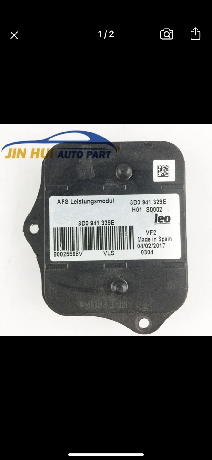

Добрый день, загорелась такая же ошибка!при включении света правая фара снизу вверх поднимается медленно и постоянно горит лампа которая светит мертвую зону! Может знаете причину?
Спасибо
Добры день! Ну так здесь написано про проблему. Самое простое это лампа, самое не простое это блок фары или датчик дорожного просвета!
Renegade81
Спасибо
Привет, разобрался?
Привет, да!блок фары, не блок розжига, а блок управления фары вроде DRL называется!
Этот?
Вроде да, но у меня он чуть по друго выглядит!
Прописывали как то или просто поставили и работает?
Не поверишь😂купил и ещё не ставил, так пока гоняю, фары ровно светят, но не поворачивают!
Rdnw
Этот?
а в чем разница этого блока АФС от того, что выше, без белой наклейки?
Артикулом как минимум

Да там же в ошибке написано лампа правая, помню такая же хрень была. главное проблема устранена 👍🏻
Где там про лампу написано? "Правая неподвижная ФАРА" ))) Я и подумал, что с линзой что-то связано, так как освещение адаптивное🤷♂️
Так «неподвижная», а не подвижная))
Блин, ну вот "адаптивное" меня с толку сбило😆
