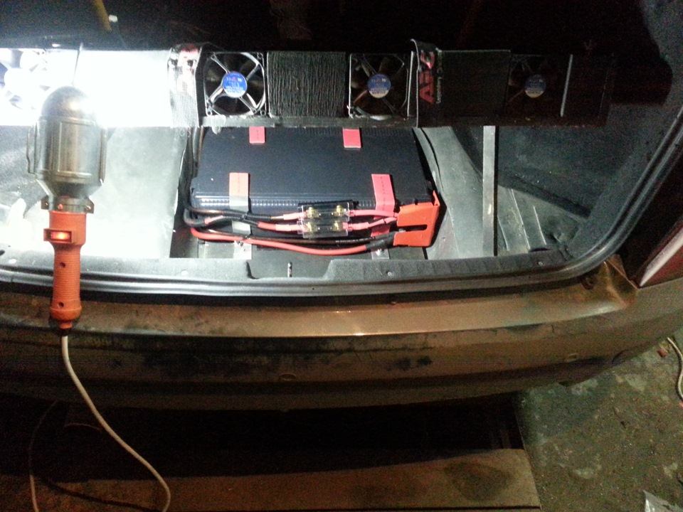

называется narada, тип- гелевый (как я понял), емкость 170 а*ч ), вес 55кг (((, производитель Китай. цена как у двух 70 кислот. xs power, походу приказал долго жить, хотя ему три года, но с самой покупки не показывал напругу выше 12,6 в покое, а сейчас 12, 12,2 это максимум (заряжался регулярно кулоном, не выше 14,4 В, это для тех, кто еще боготворит XS), в общем за те деньги, что я отдал за xs можно было каждый год ставить не самую дешевую кислоту.

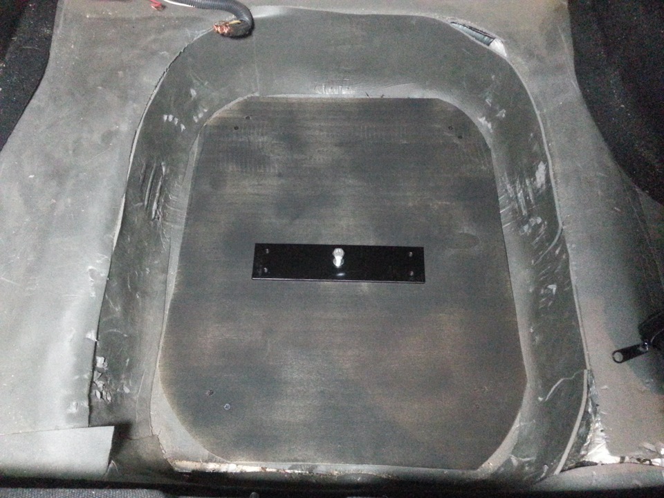

Ставить его конечно же в багажник, вместо запаски. прикинув к носу, что за 7-й год езды на тазе я её ставил один раз, переживать особо не стал. Есть шинный герметик, компрессор и балонник, должно хватить)
установка проста, в принципе
вырезаю из фанеры, через пластину из металла прикручиваю к крепежу запаски

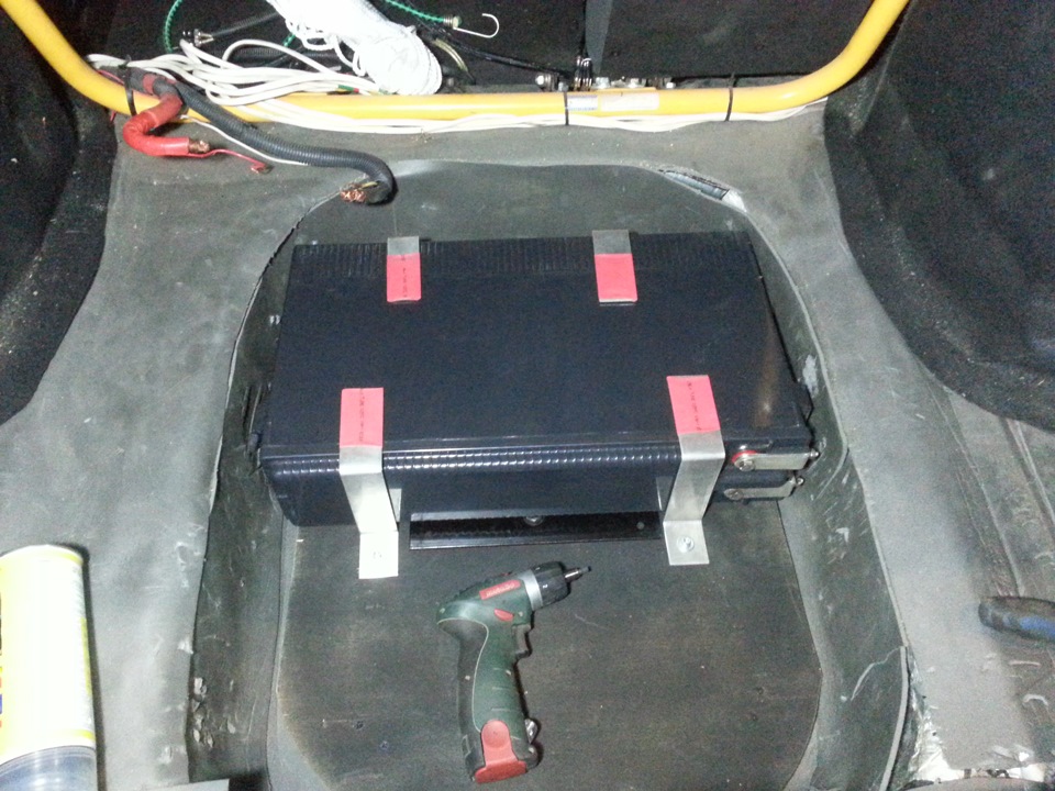

креплю акум уголками ( спасибо Денчику за них)
и все

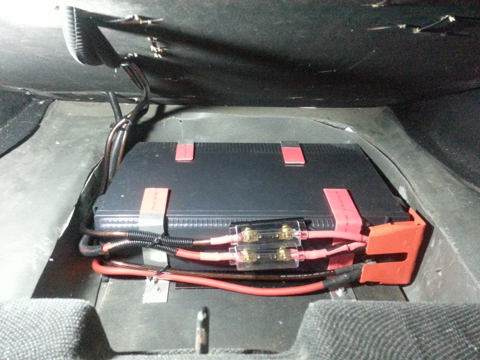

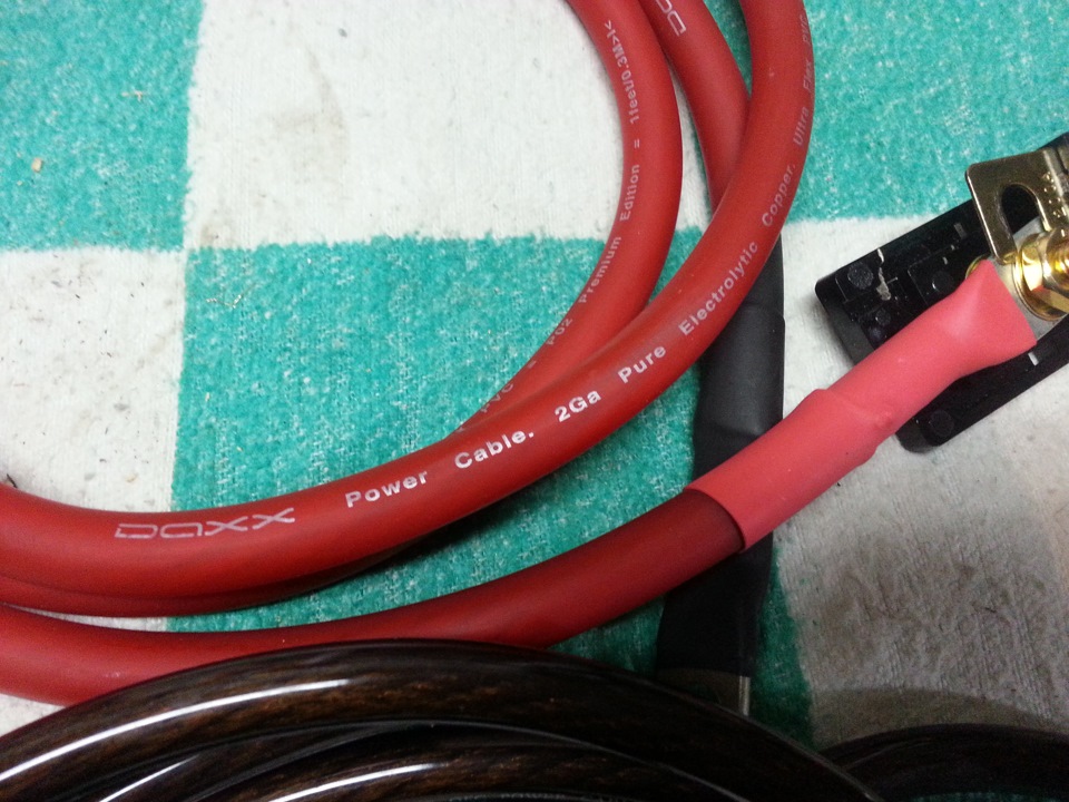

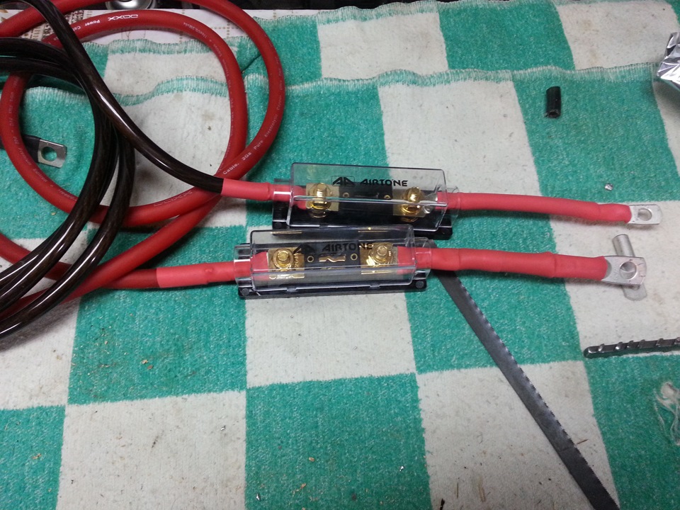

теперь самое интересное. казалось бы нужно подключить всего два провода, но х там. Так как вместо рокфорда на саб теперь будет работать JL 1000/1, а он длиннее рокки, то нужно заменить почти всю разводку на усилители и перенести дистриб. Попутно заменив провода мистори с бостона и москони, на более медные.
теперь на усилки от дистриба идут 4GA EOS
а от аккума 2GA DAXX (офигенно гибкий провод)
в процессе

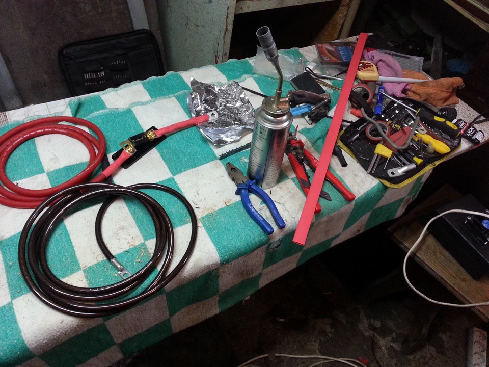

на акум будут идти по две протяжки. одна напрямую к жиелю + и -, и под капот + и -. следовательно нужно два предохранителя. Попав в магазин и посмотрев на колбы аудисон по 1500 р, купил аиртон (пацаны щас зауважали) по 300 р с предами и несколько клемм. дальше
горелка, олово, молоток, термоусадка
получилось как-то так
только я все это собрал и на следующий день генератор перестал давать зарядку.
подкапотный акум пока стоит, но не подключен
завтра поеду заберу с почты ещё что-то)) скоро будет продолжение

как фальш пол крепится к кузову?на петлях или просто лежит?
Хотел петли сделать но так и не дошло до этого. Просто лежит
жестьььь

Как вы подключили вентиляторы? Насколько я знаю если их кидать к примеру на терминалы усилителей то будет довольно таки заметный фон.
добрый) сейчас они подключены через термореле, но я об этом пока не писал) раньше было подключено, как обычно подключают противотуманки через силовое реле.
Понятно. А то я вот в сомнениях весь. Планирую делать фальш пол. Будет стоять два 4х канальных усилителя и возможно в дальнейшем еще моноблок. А так же хочу сделать из оргстекла окошки с подсветкой в которые будет видно усилители. Вот теперь мозгую все это.
дерзай) от кулеров был фон только когда ставил на них минимальные обороты

по поводу АКБ. Я сейчас выезжаю 1-2 раза в неделю :) пока авто стоит напряжение за 3-5 дней падает до 11.8.
Ребята говорят нужно потестить "может что поджирает".
Все никак не потестирую, поэтому раз в неделю заряжаю АКБ с помощью ЗУ Ctek
да, надо утечку замерить. можно обычным дешёвым мультиметром. для сравнения у меня по моему 0,15 а без пенели на магнитофоне и 0,25 с панелькой. а вообще 12,2 В это где-то 20% емкости акб
я в курсе по утечке;)
по этому у меня такие данные: 100% — 12.6, 40%- 11.8 точнее есть фото в ВК и на телефоне
нашел
d-a.d-cd.net/adcfc1cs-480.jpg
кстати да, ты прав.
по поводу утечки:
Наверняка узнавал какая считается нормальной.
Сегодня полностью зарядил АКБ, думал скинуть его на день посмотреть (по совету отца) может правда сам АКБ умирает. Ну заодно решил так бегло на утечки, правда проводка на Аккустику уже снята была. Так вот с открытой дверью 0.69, с выключенной подсветкой ног (отдельно ставил, но подключал к стандартным разъемам) 0.33
Все машины разные. Второй фокус вон через полчаса как заглушить жужит чем то под капотом. Поэтому считаю мерить нужно так как она стоит у тебя ночью с включенной сигналкой. А по значению тока я хз чем меньше тем лучше. У меня проще. все провода которые идут на акум разделяются и можно померить ток отдельно на стартер отдельно на усилители и на все стандарстандартныйе потребители
да я вот померял, но это получается 330мА, что до фига!
или мерил неправильно.
включал режим 10А, и коннекторы на тестере COM и 10ADC, вот и думаю что может надо было на стандартном VmA
по поводу жужжит и через пол часа. Я сейчас АКБ полностью отрубил и он по идее теперь все отключит через 5 минут, даже подсветка ног и салона отключается раньше типа чтобы АКБ не садить, так будет пока будет длится калибровка
