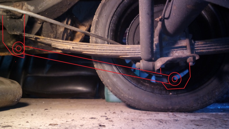

Здаров мужики! нужен грамотный совет и еще более грамотное исполнение!
Трекшен бары! веЩь очень нужная как мне кажется на любой волге … будь то 402й богатырь, ) под капотом или смолблок…
Вообщем идея не новая и не ноухау но "стандартного" исполнения я не нашел… Вот и предлагаю свою:
Берем трубу, и 4ре пластинки из толстой стали и делаем тягу! потипу жигулевской… первые две привариваем к креплениям рессор а другие к площадке под рессорой…

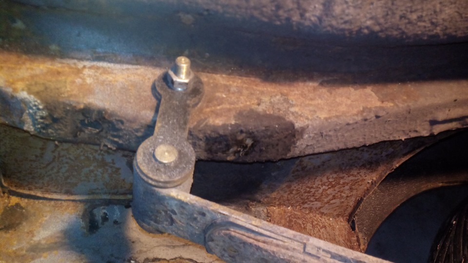

Зы: вопрос по серьгам… че они так лупят по кузову? че это за серьги? не родные что ли…

А чего ты этим добиться-то хочешь? От изгиба передней ветви в общем-то неплохо помогает стягивание листов стремянкой, а если нужен именно трэкшн-бар (traction — сцепление с дорогой), то в таком виде по-моему оно работать не будет. Нужен или "активный" caltrac с качающейся передней опорой, или чтобы передняя крепежная точка штанги быда ниже задней. Сейчас, как и просто с рессорой, толкающее усилие моста стремится вытолкнуть кузов вверх. А должно прижимать, для загрузки моста.
ИМХО, в качестве первого опыта имеет смысл попробовать вживить пару палок типа slapper, у них плюс еще и в том, что усилие прижима с каждой стороны можно регулировать, перенося резиновую пятку ближе или дальше от моста. Так можно компенсировать стремление моста задирать правое колесо, т.е. этакая иммитация самоблока при старте с места.
Будет занижение… Рессоры будут новые почти прямые … А бары будут крепиться к одной стороной к рессорам… Думаю мост не будет так вертеться… Если не поможет… То 5 тяг поставлю…
С прямыми у меня, с моим 402-м богатырем :) вообще никаких проблем нет. Передние ветви стянуты. Единственное, о чем подумываю — кинуть одну палку (slapper в смысле :)) с правой стороны.
Ну так 402й со старта и рессоры так не выкручивает как мой мотор…
А у тебя резина какой ширины? У меня не выкручивает потому что резина первой сдается (205-я), правое колесо шлифует на первых двух передачах. А вот что будет после установки палки — это уже интересный вопрос. Может и начнет.
Зад 255х45х17" …
Тогда да, проблема серьезнее :).

так как нарисовано норм будет.только заднюю часть я бы сместил вперёд чуть.(что бы заднее ухо было ближе к переду относительно моста)важно что бы между тягой и центром моста было 90 градусов.если переднюю часть приварить высоко, то портвет дно однозначно, т.к. рычаг велик
Хорошая мысль! Дно тоже надо усиливать… Или крепиться к рессоре… На хомут например…
Где гайки стремянок, к этой пластине. Значит есть от 2101 крайне подходящая деталь. Это кронштейн реактивной тяги что крепится к кузову жигулей. Они по 120-140р.штука. смысл в том что подрезав чуть по длинее, сверлятся только две новых дырки. Первые две подходят. В этом кронштейне отверстие уже готово под тягу. А вот сами тяги, это тяга панара с Нивы.
А не длинновата?
А подрезать. Без сварки тут никак. Второе кольцо варить по месту.
так же вариант немного сложнее, это одна из сторон регулируемая. Но от Нивы вариант готовый на 70%.
Igor-hp
Там тяга нужна нижняя продольная…
Ну и славно. Нижнее крепление есть. Верхнее пока не видел, и не думал. Подрезай Нивовскую трубу и ставь.
Задумка хорошая но слишком низко в первой же колее на грунте, или зимой в первом же дворе зацепишься.
Можно и сверху сделать… Но я не рафтер, ) и машина с асфальта не съезжает…
Сверху нельзя. Тут писали о верхнем варианте. Рвет как сволочь железо. Ибо работа не та.
Снизу сжатие… Сверху растяжение…
Это да, но все бары всегда ставятся снизу. Тяг от Нивы нужно 2.

серьги "лупят", потому что рессоры просели
да вот вроде не просели ни разу… жопа как будто задраная… и если наложить кг 250-300 только проседает чутка… ну и козлит страшно… на лежаках аж от земли отрывается на скорости 40кмч
ето главный недостаток рессорной подвески
Cerebellum
у меня так же жопа задрана и козлит. серьги в распор встали и нормально не работают, вот и причина
тоесть как в распор? че с этим делать?
они должны иметь ход, но его сейчас попросту нет, они колом встали и всё, поэтому задница так и скачет. нужно втулки менять
Они новые и ходят так что лупят по кузову…
странно, тогда бы всё свалил на просевшие рессоры, но если они как ты говоришь в норм состоянии то остаётся загадкой.
Вот и я в шоке… Переставили только мост и аморики новые поставили с серьгами… И из мягкой машины вышел кол!
Да серьги кажись с газели в них стоят втулки или нет?
А газелевские разве не шире? … Хотя вот в этом я не спец…
Да я как бы тоже просто хотел жапу поднять и спрашивал как мне расклад дали такой втулки у газели они толще не подходят
