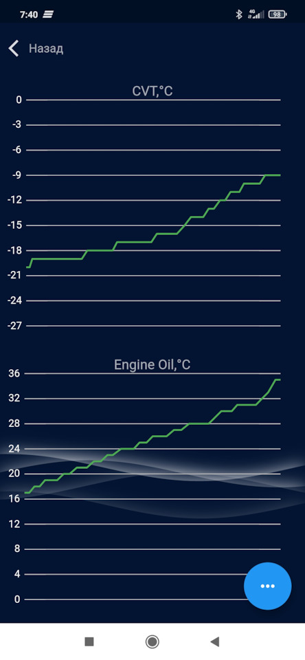

Вечером загнал машину в гараж, сорвал верхнюю пробку. Верхнюю пробку откручивать не надо! Иначе оттуда польётся жидкость. Открутил сливную пробку и оставил на ночь, т.к. где то читал, что сливается чуть больше если ждать сильно дольше. Из-за того, что у нас уже прохладно сразу задумался: а насколько быстро на следующий день прогреется вариатор до рабочей температуры. И это действительно стало самым сложным моментом во всей процедуре.

Так вот в мануале указано, что температура жидкости вариатора должна быть 35-45°C.
Проработав 13 минут на холостом ходу температура жидкости достигла 24°C. Я понял, что так она не нагреется. Поэтому долив до 6 л, я поехал кататься. Температура наружного воздуха была +7°C. И единственный способ быстро разогреть вариатор это в ручном режиме включить 1 или 2 чтобы на оборотах 2000-2500 его прогреть.
Добившись 40°C снова заехал на яму чтобы проверить уровень.
Снова проходимся по P-R-N-D, D-N-R-P. Оставляем на "P" и при заведённом двигателе проверяем уровень.

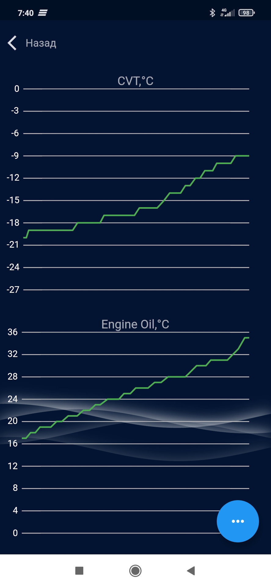

Привет. Что за прогу и какой OBD устройство используете?
Заранее спасибо!
Привет. Программа ActiveOBD. Это скрины до обновления. Когда другу недавно меняли масло в вариаторе в его XV запустил приложение, чтобы контролировать температуру масла и увидел, что обновилась. Сейчас внешний вид немного другой, но суть не меняется. Всё информативно. Параметров достаточно много. Экран можно горизонтально или вертикально.
После обновления вот так выглядит.
Адаптер самый обычный — ELM 327 mini (bluetooth).
Вот такой?
Внешний вид наверное не важен. У меня вот такой:
