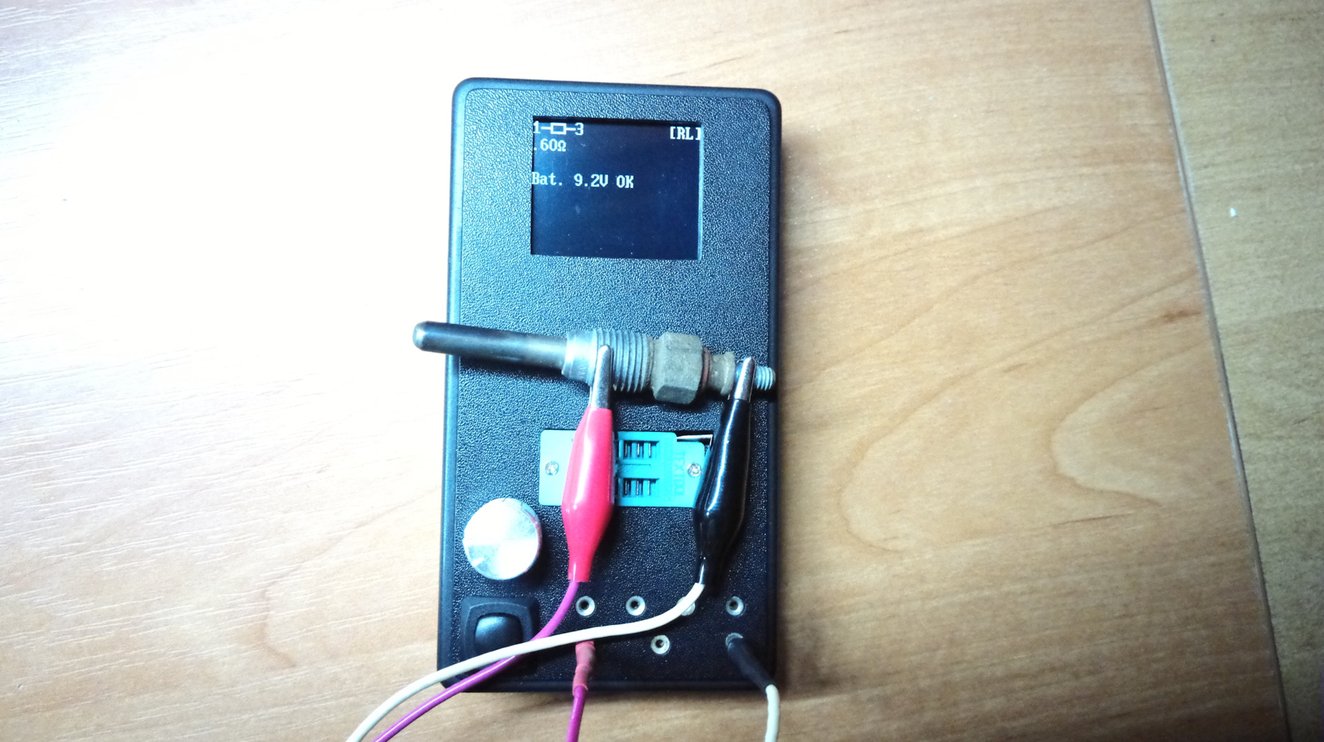

С приходом прохладного воздуха по утрам пришли и ошибки(ну или я их только нашел ;-)
Полез я значит свечи накала проверять и нашел 2 трупа, один почти труп и одна с сопротивлением 0.4-.05ом. Ещё не выкручевал (но продул и залил вэдэхой )
И далее скинул колесо и подкрылок, подлез к блоку погружные подогревателей, все в ничего но когда приступил к выкручиванию 2ой свечи блок треснул (если кто вздумает их менять можете попробовать нагреть чтобы не искать другой блок как Я) поставил кусок трубки на время поиска другого!
Уже всё заказано завтра заберу и на днях все станет на свои места!

Какой код свечей?
Заменой корпуса от лагуны 2 (идентичны) и новые свечи!

Ошибка "цепь управления реле терморезистора" — это по нагревателям? У меня пирен показывает такую.
Да это по погружным подогревателям ож
06-04 пишет инет
0,45 Ом.

А на погружных подогревателях какое должно быть?
Вечером могу померять (дома 2 рабочие свечи с погружного подогревателя лежат)
Если не трудно
smoog
0,6 Ом
Понял спасибо
А какое нормальное сопротивление свечей?
