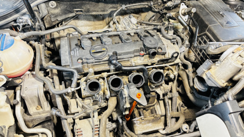

Ничего не предвещало беды, остановился возле сто знакомого, после нужно было ехать. Заводить а машину а она даже стартер не крутит. Под капотом увидел это, лопнула крышка где межвальная цепь и физик. Это кирдык ребята?
Как по мне дизелил как и должен fsi, в сервисе говорили что работает нормально. Вчера утром и несколько дней назад на холодную после старта слышен был не сильный звон(цоканье)секунд 30

Ещё вчера стартер дольше обычного крутил. Не знаю цепь виной или может совпадение как и то что сломался возле сервиса.
Ну то и добра, а цепь еще орига или менял уже
Не поверишь, ехал за цепью, натяжителем. Перед этим заехал к знакомому в сервис…
Ааа, все теперь увидел, подключай комп и смотри, может только новой крышкой обойдется! А может и нет, изза чего ее так интересно? Цепи может хана?
Цепь оборвалось, крышка хана, клапана слава богу непогнуло смотрели камерой на поршня, ударов нет

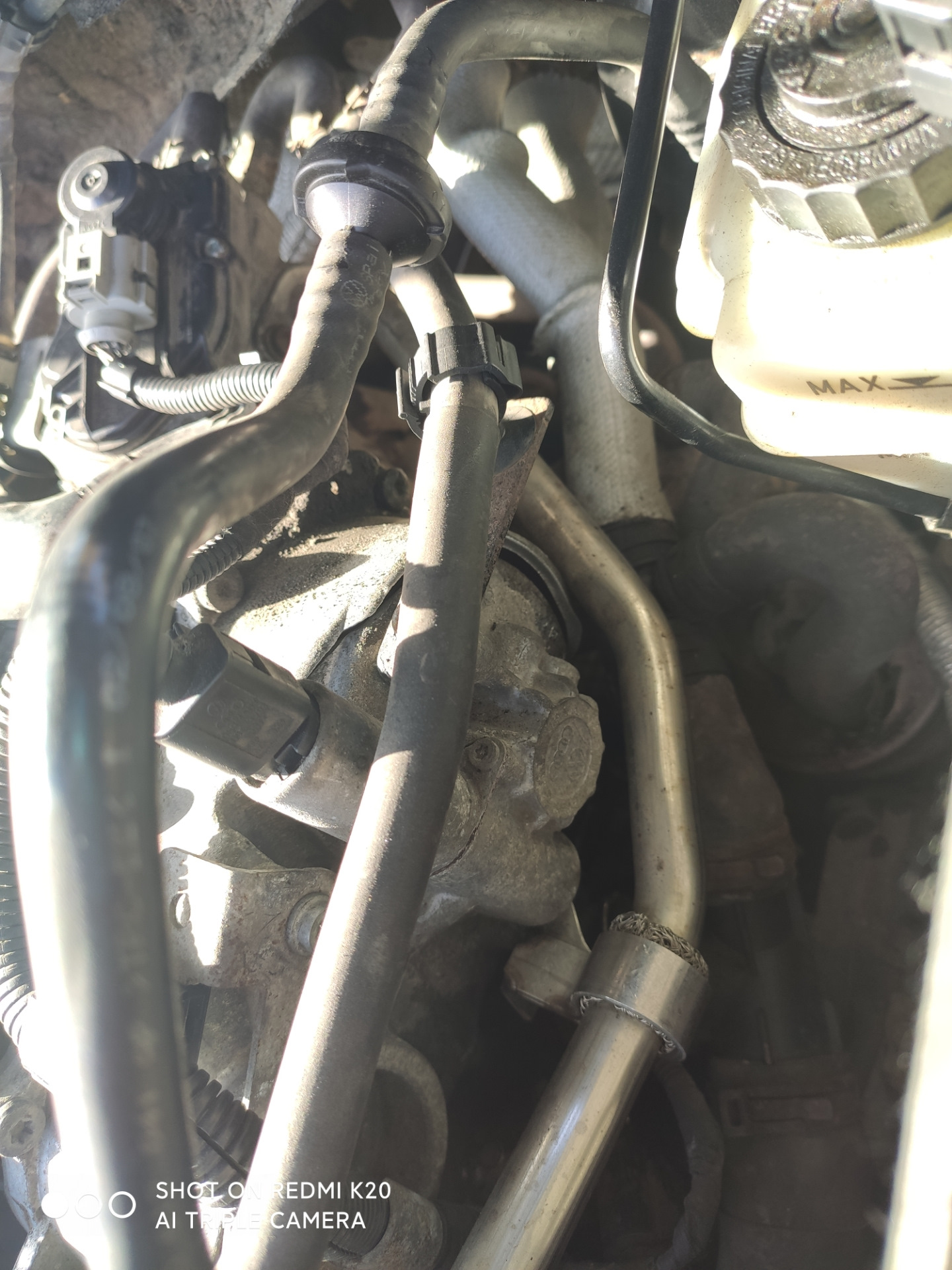

Я по фото не пойму где трещина, там есть 2 болтика, если их открутить, то можно достать датчик n205 вроде
