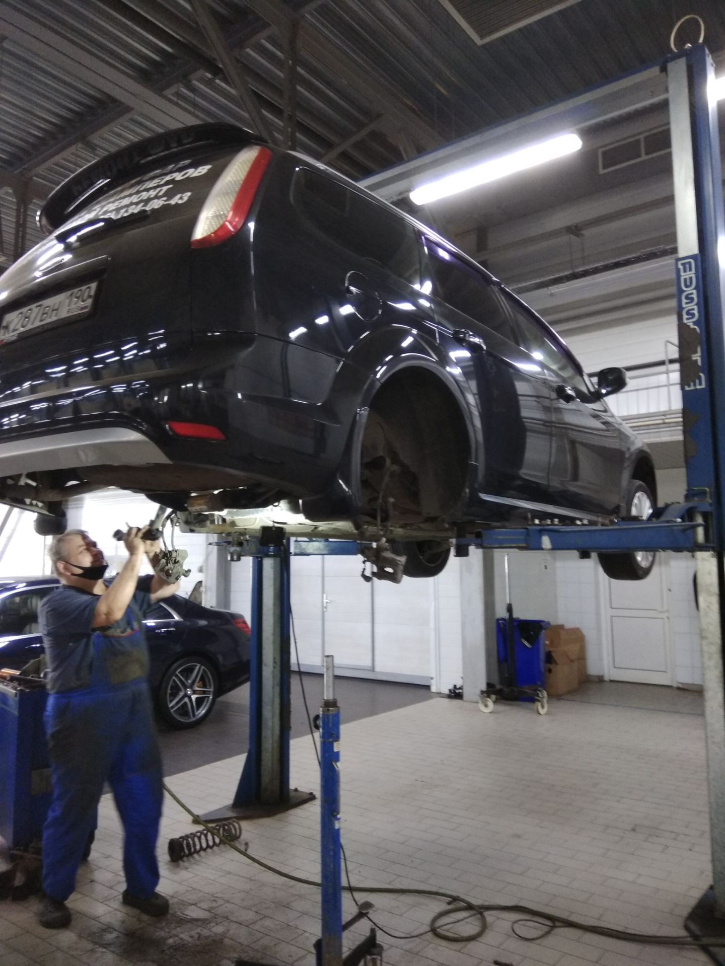

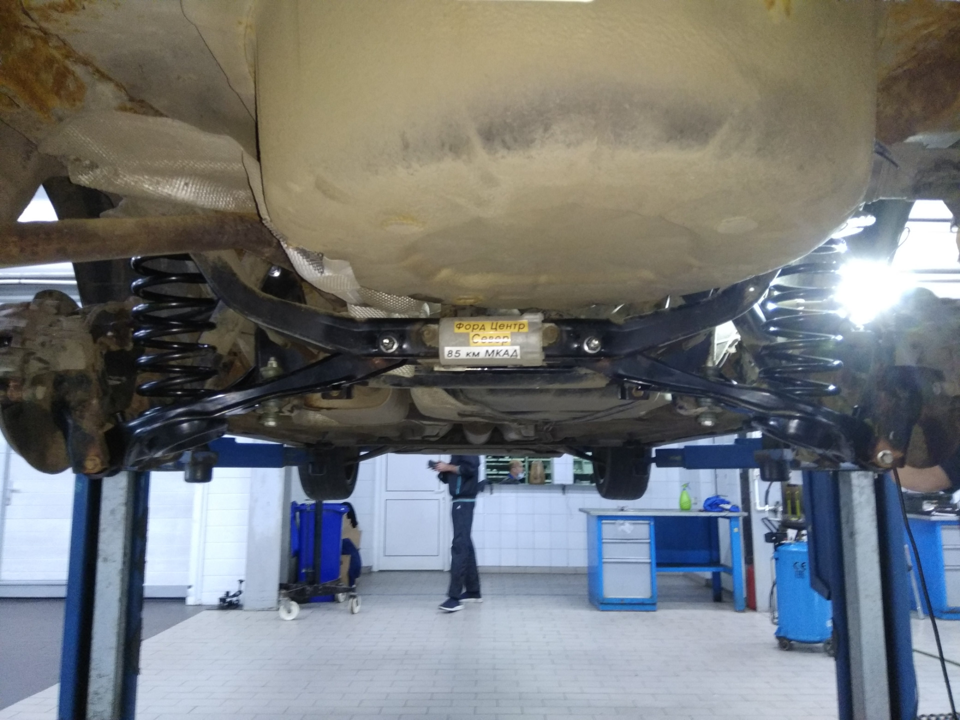

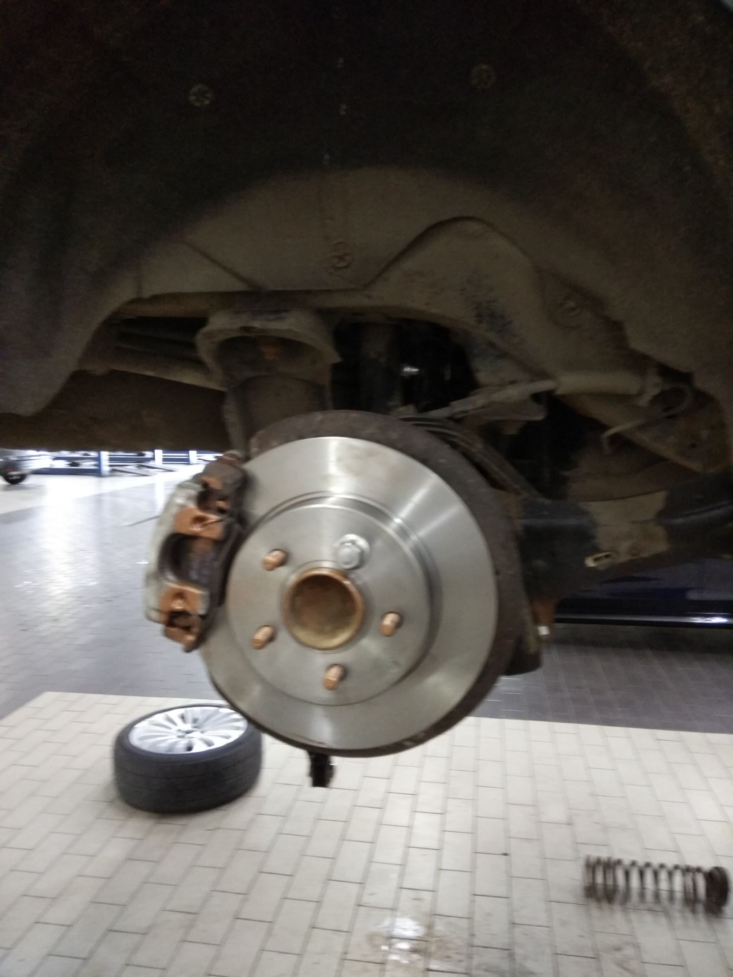

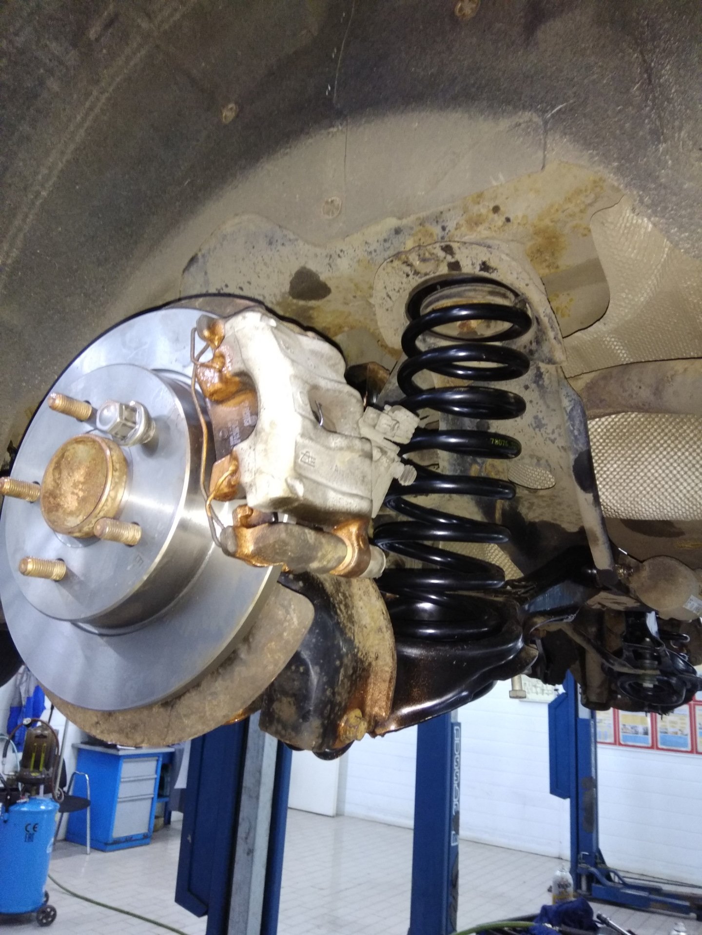

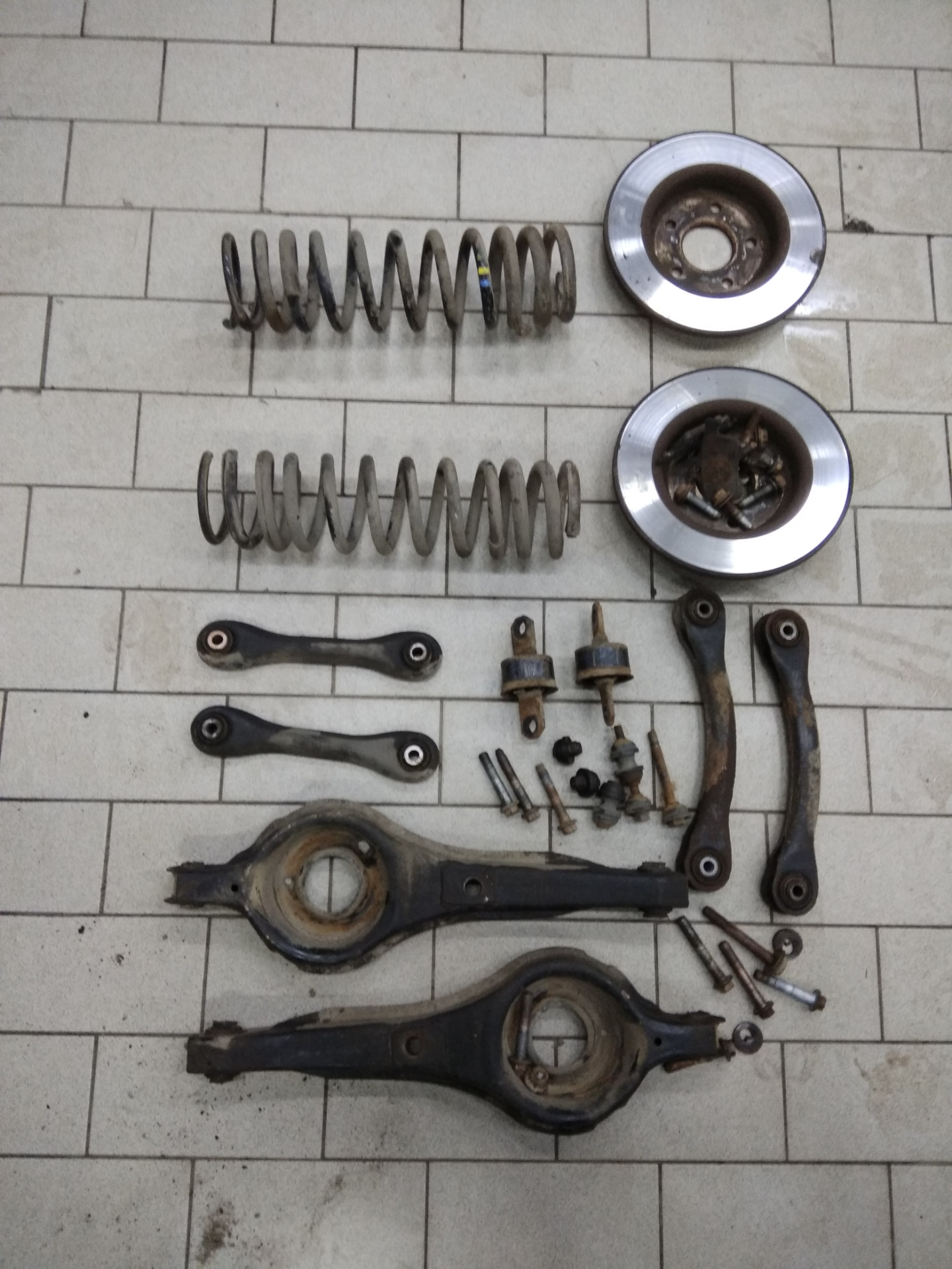

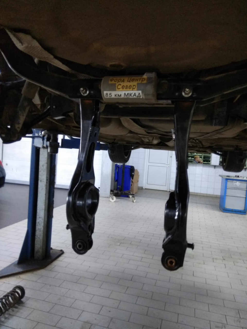

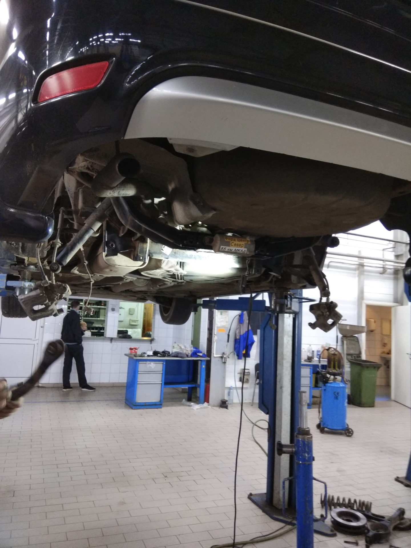

Просто взял комплект неоригинальных задних рычагов и поменял)) Насколько хватает, посмотрим. До кучи задние диски с колодками. И обнаружилась лопнувшая пружина (( понятно, что поменял пару. Салентблоки оригинал, перепрессовали. На какое то время можно забыть))

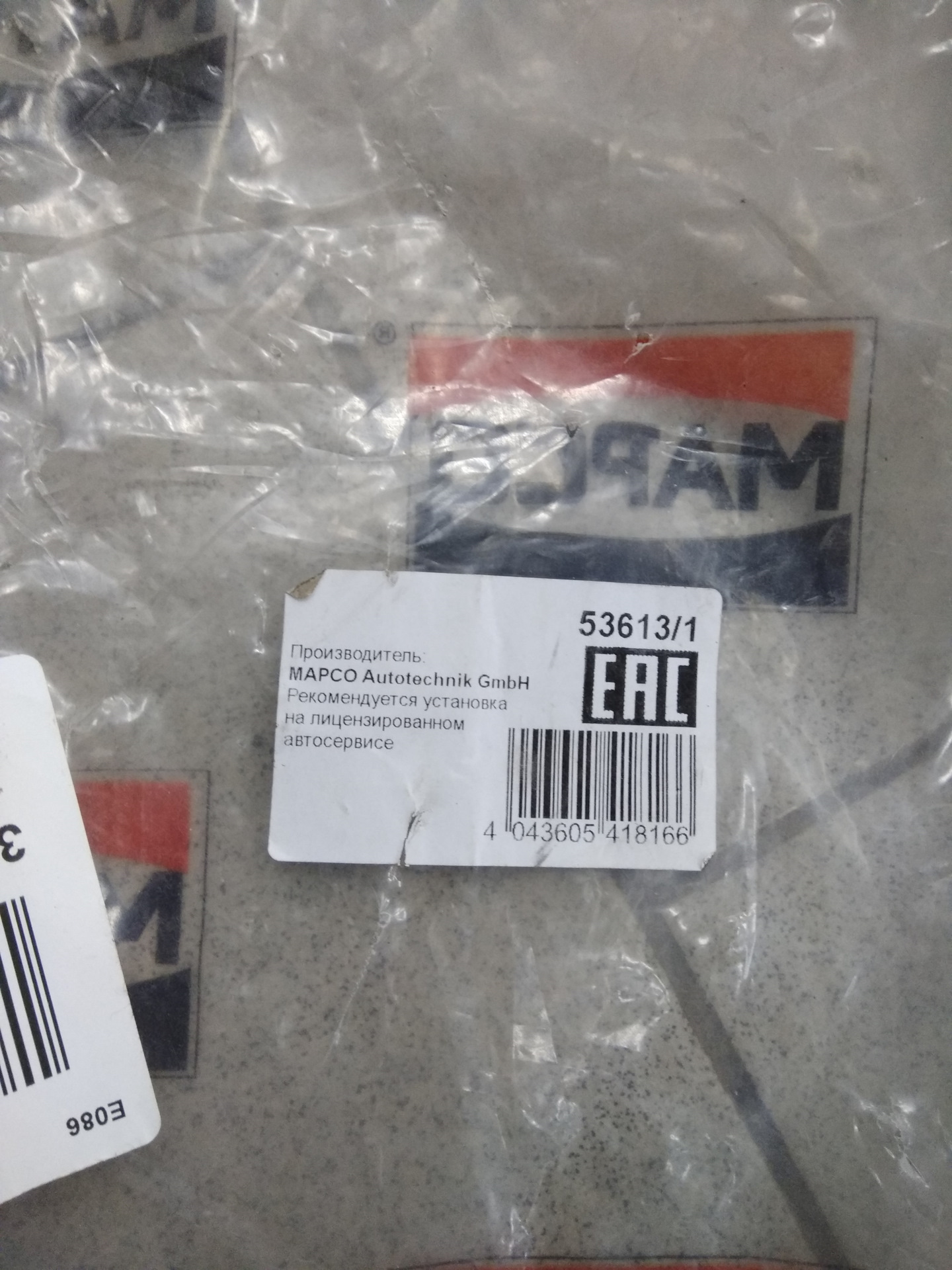

Запчасти на фото: 8010577
Комментарии 19
Мапко((( Гавно у меня проехали 25000 и все
Я не спорю. Но на практике у всех по разному. Условия и манера езды у всех разные. Кто-то и амортизаторы оригинальные каждые 30 тыс меняет, а кто то по 200 тыс на них накатывает. А за те деньги, что стоит этот комплект рычагов, глупо утверждать, что они о…уительные))

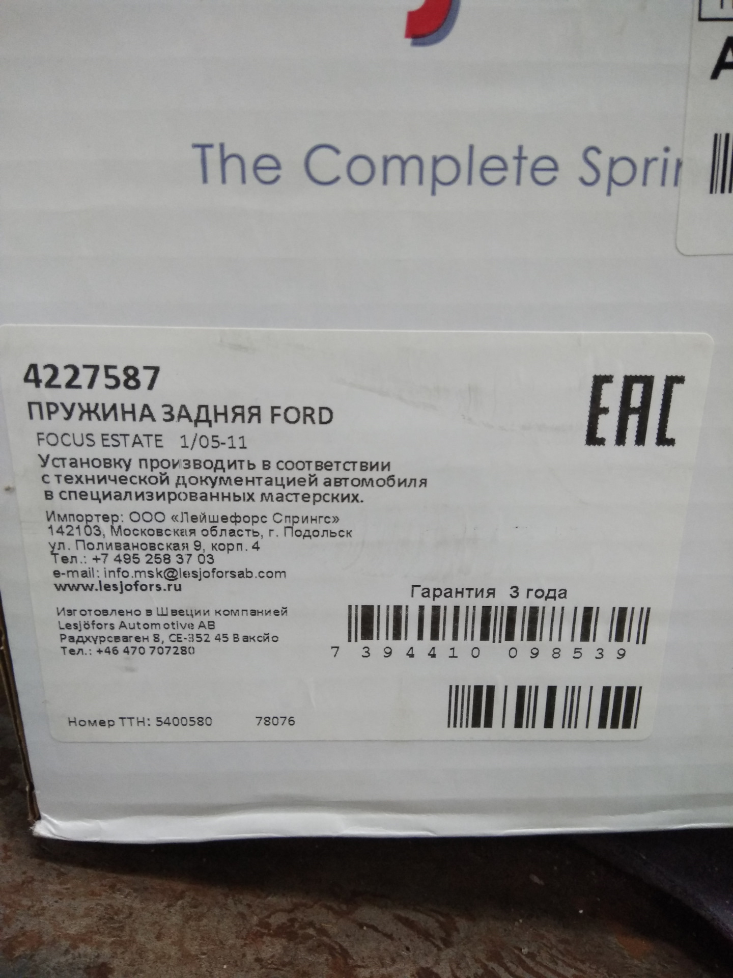

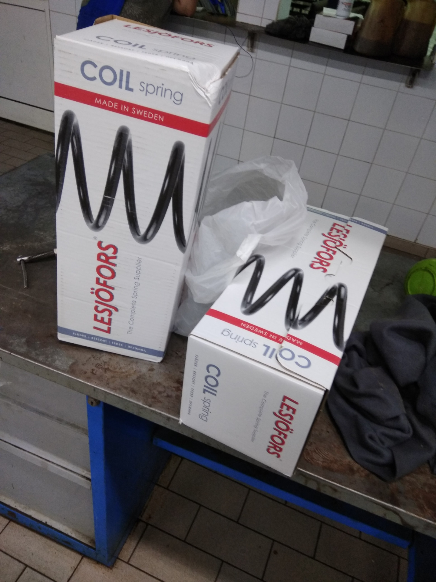

А пружины простые или усиленные?
Не знаю. Даже не думал об этом. Было не запланировано)) попросил привезти не самые дешёвые и не самые дорогие. Сошлись на этих

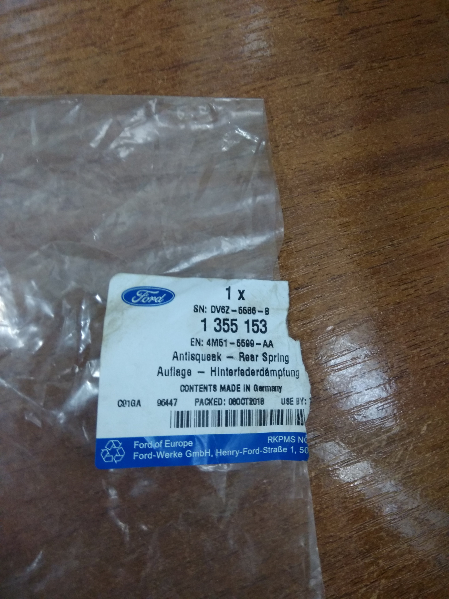

Спасибо за номерок, счас посмотрю
Ещё под неоригинальные пружины проставки мне поставили вот эти
спасибо

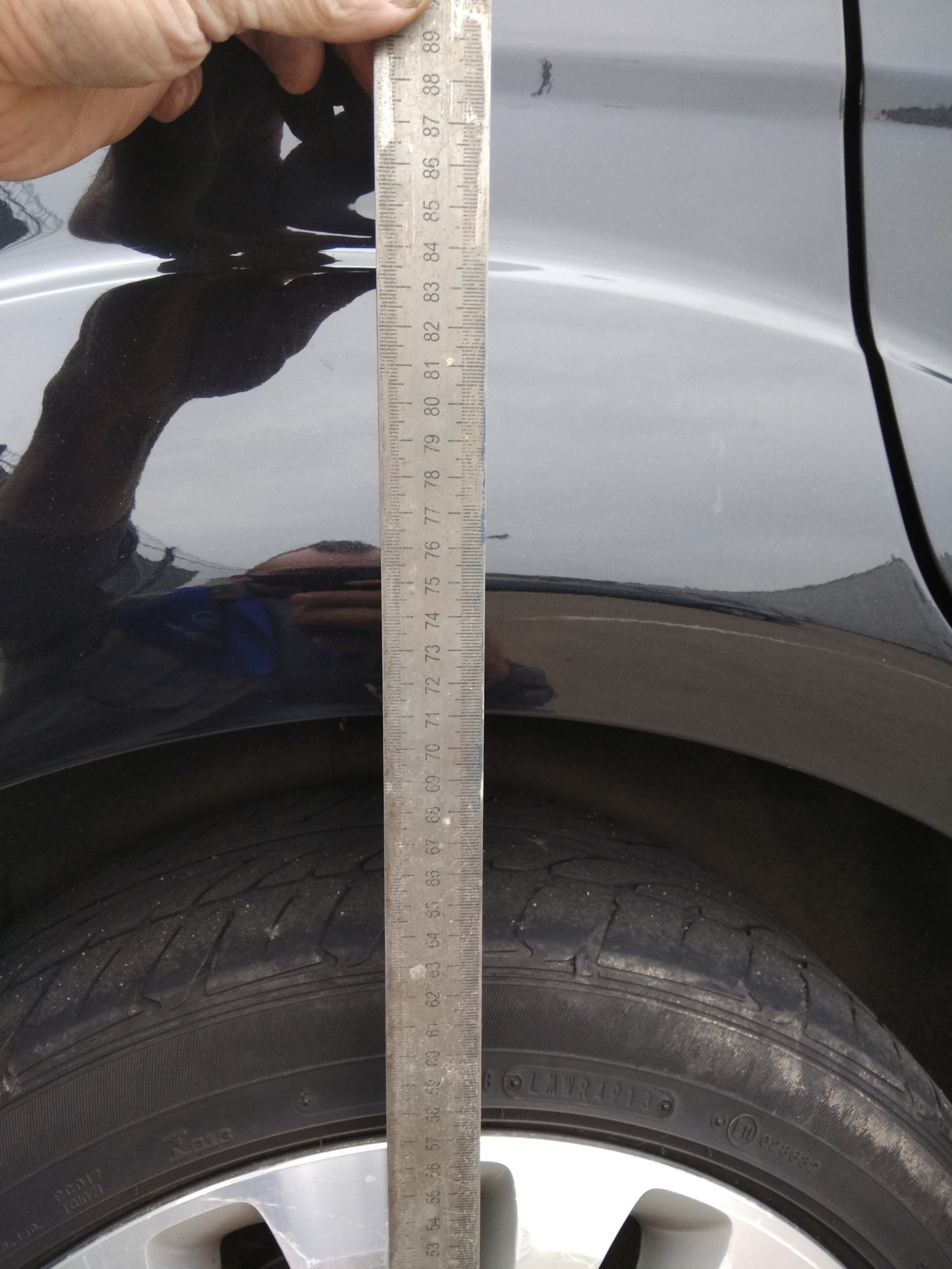

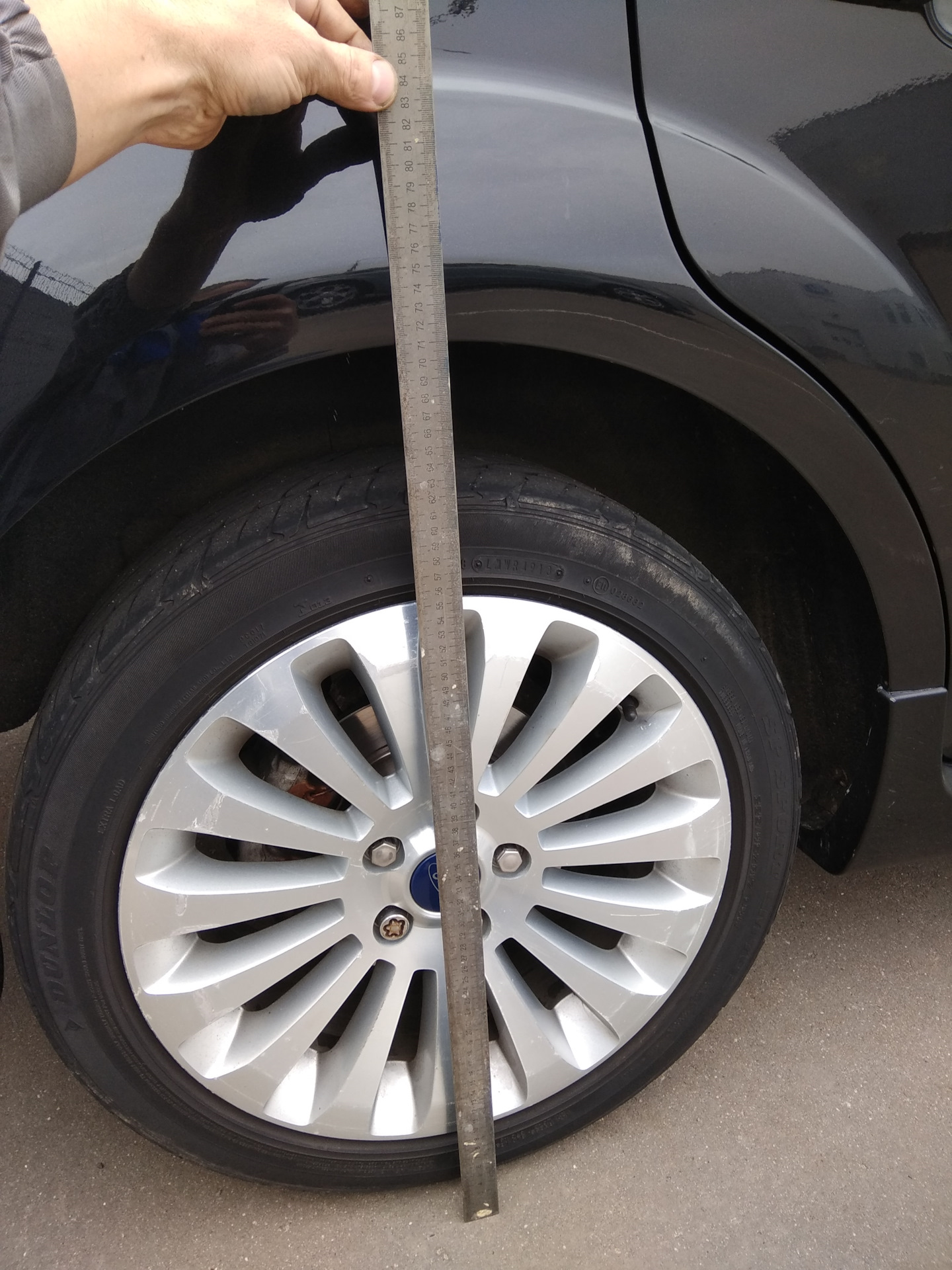

Можешь замерить теперь высоту задка по арке? Прямо вертикально по колесу мерь до верхней точки арки.У меня щас 67 см с проставками по 2 см .верхние 3 витка лежат друг на друге уже .хочу пружины купить как твои)))
CY-25
Какой размер колес стоять щас? Пружины без проставок стоят? Все по стоку?
Ничего лишнего. Колёса 17
Размер резины?
CY-25
