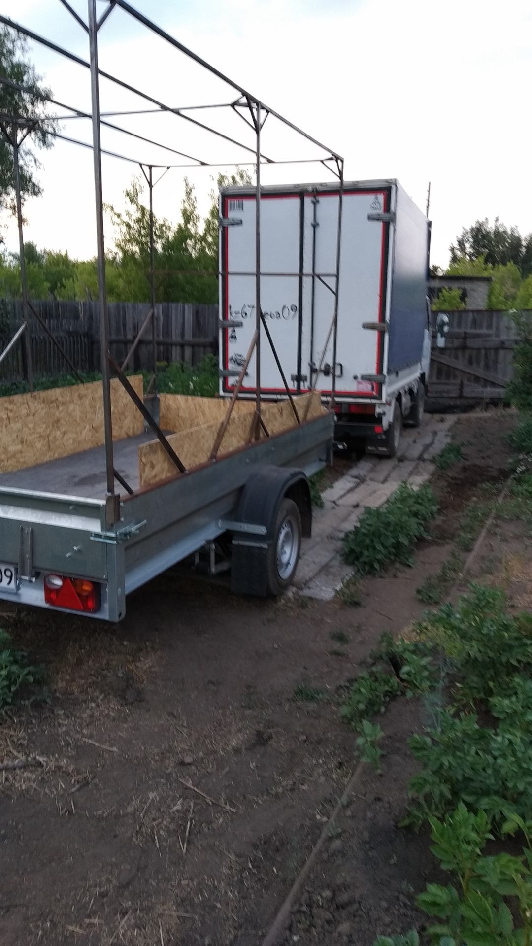

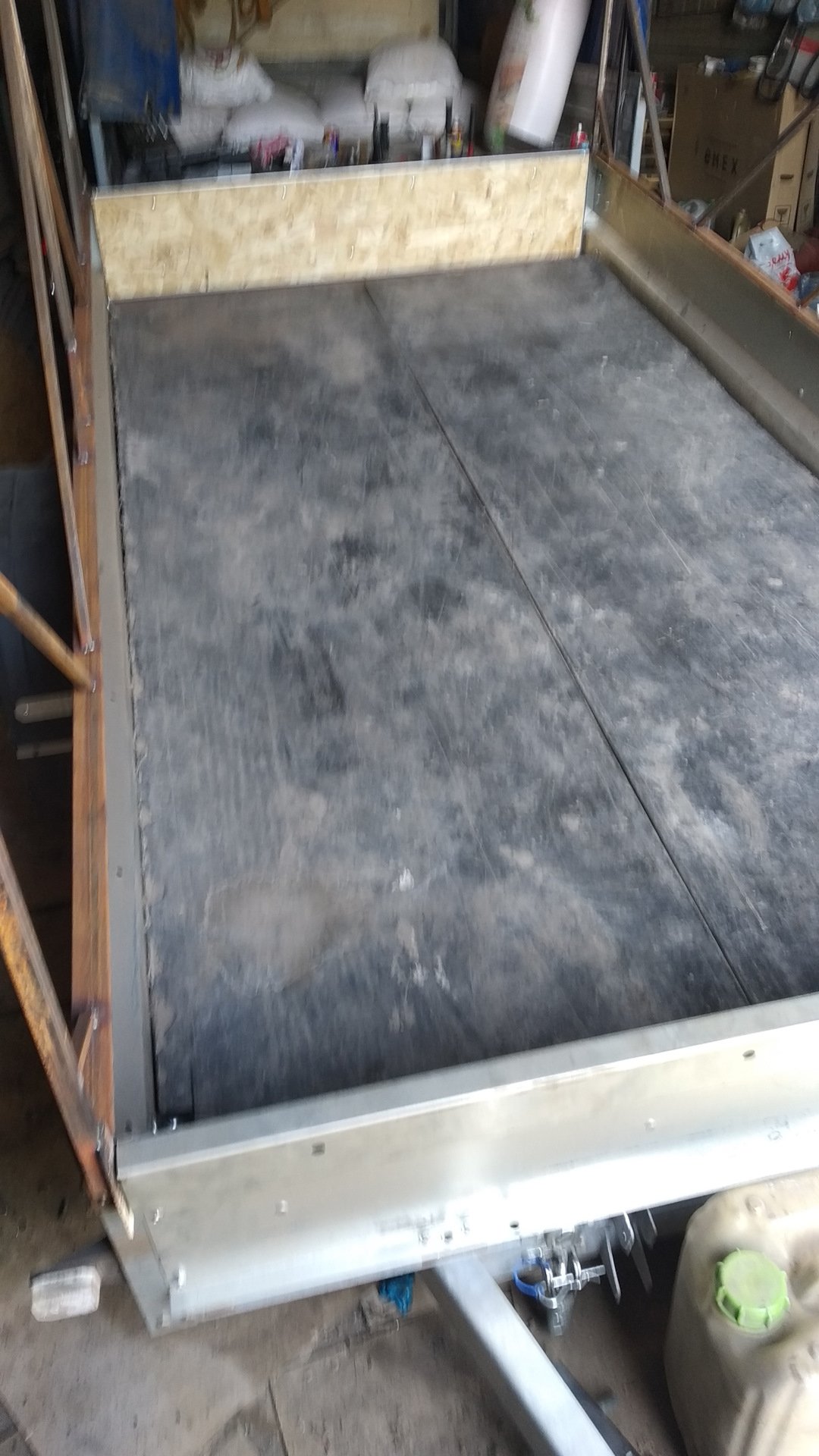

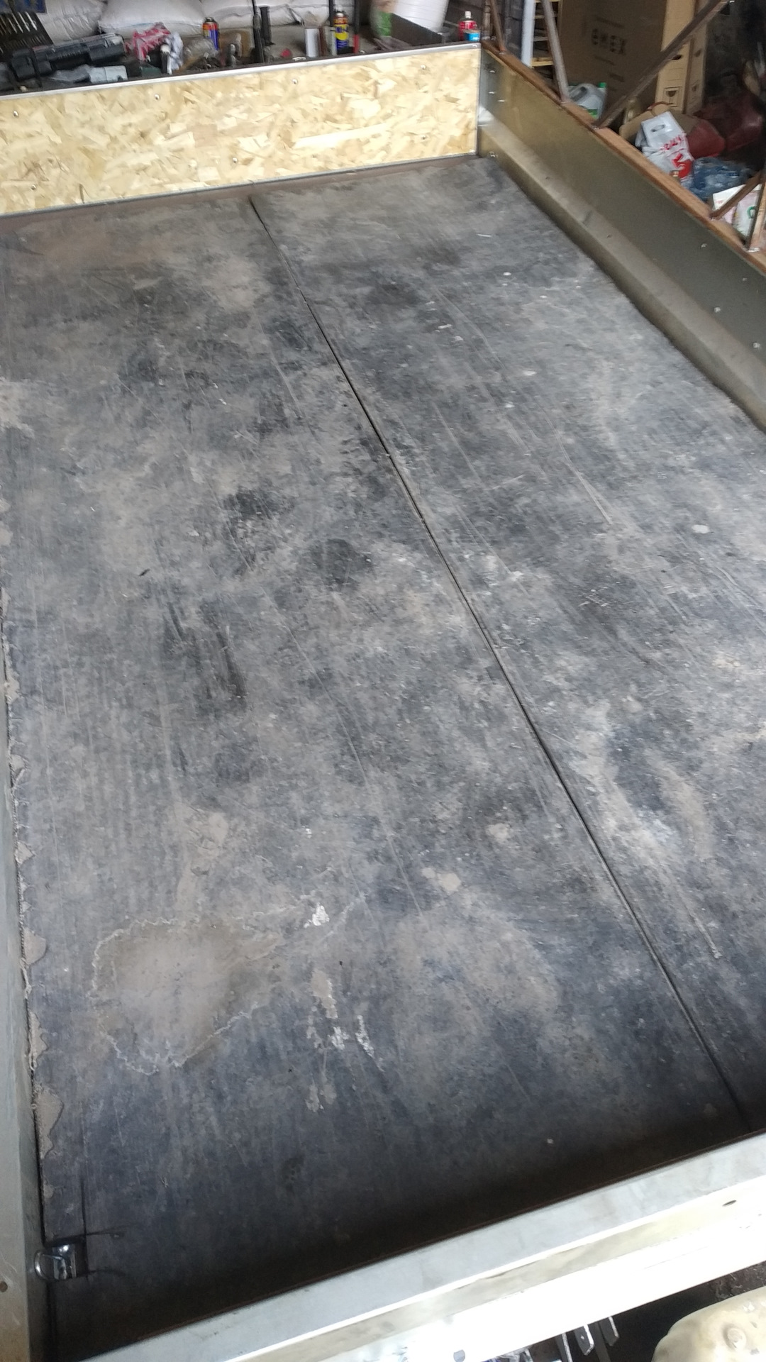

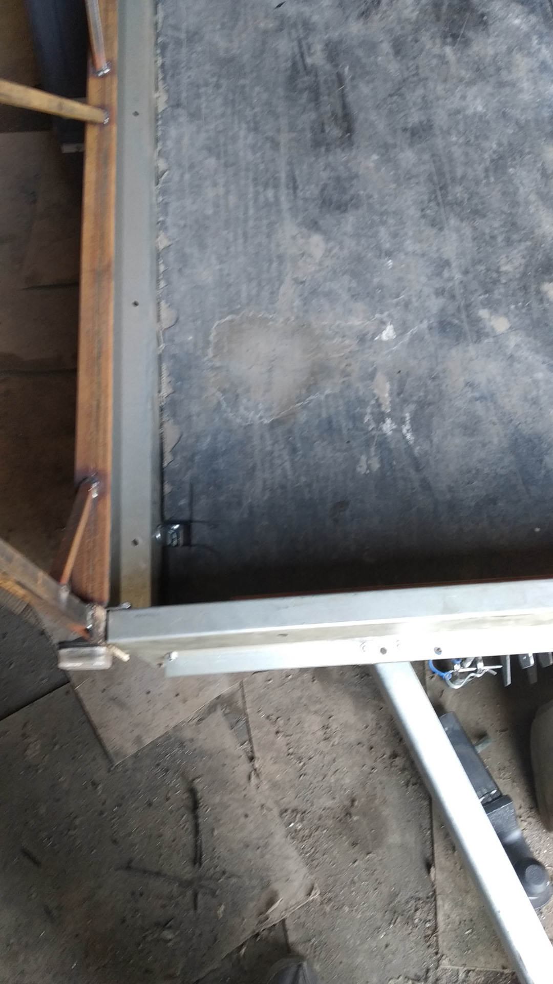

Когда возил сыпучку на дачу, при погрузке погрузчиком, камни летели так, что думал сейчас дырку проломят. Да и просто проходя по полу чувствовалось, как играет пол под ногами. В связи с чем было решено постелить на пол транспортерку. Благо она была дома. Когда то я снял её с Камазика, правда она слегка коротковата, но это не страшно. Закинул, разметил, отпилил болгаркой. Дымовуха конечно была знатная, ибо она 1.5см. толщиной, но я справился.
