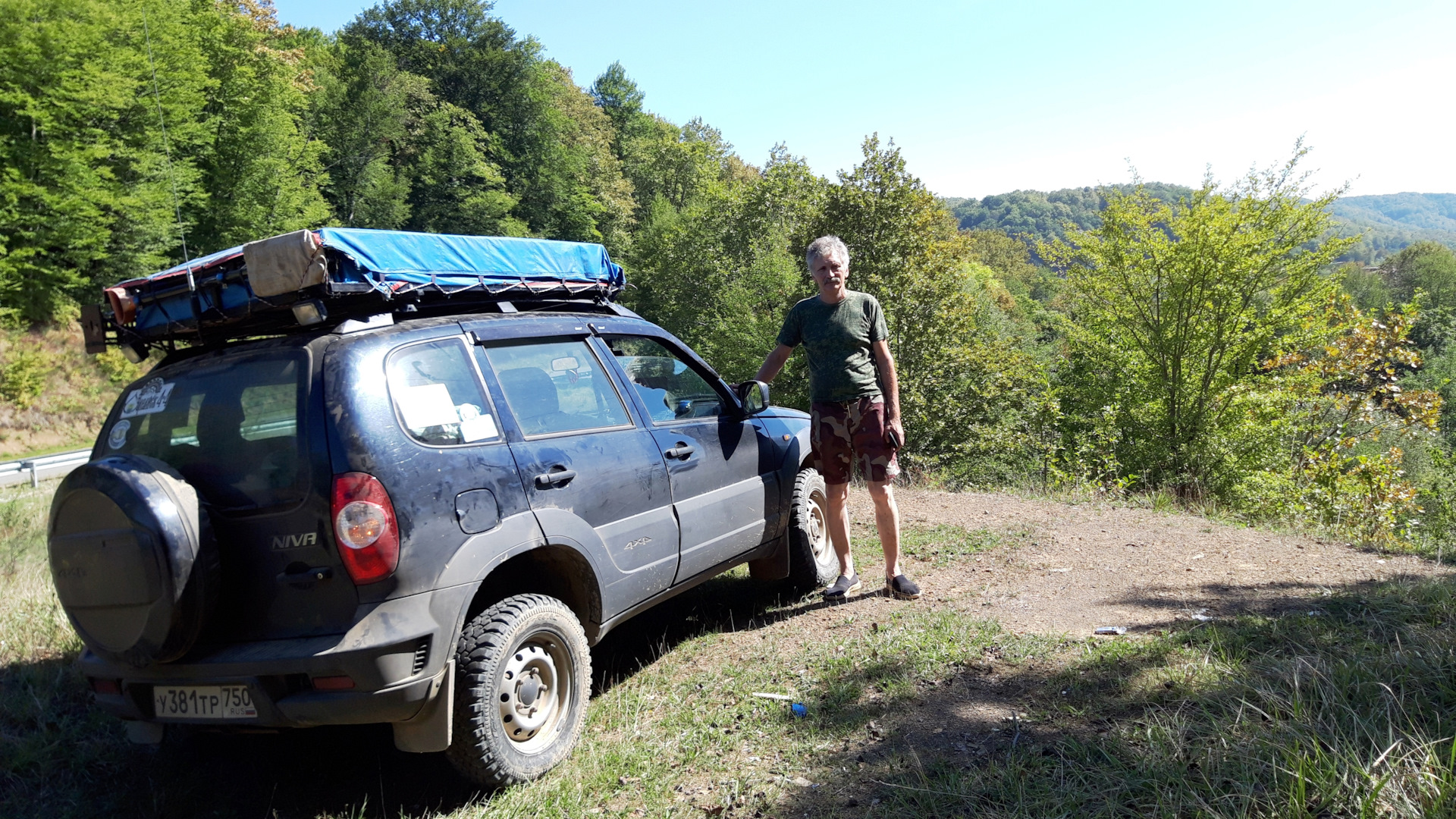

Так с постукиваниями, мы добрались до Шаумяновского перевала.Что бы добраться до места сбора, нам предстояло дважды пересечь Кавказский хребет. Как только асфальт закончился, что-то громко бабахнуло, постукивание переросло в грохот. Ура! Стук полез наружу(((. Будь я нормальным водителем, стал бы на обочине, слегка перекрыв движение и ждал бы эвакуатор. Но нет! Ползем дальше. Штурман непонятно чего боится крутых подъемов, спусков и обрывов или того, что по кузову бьет кувалда. Решил во, что бы то ни стало дотянуть до места сбора. Там банда ШНивунутых, которые всегда помогут.
Спустились с перевала. Шаумян. При въезде поворот направо на Садовый. Скучающий экипаж ДПС. Опять подъем, к грохоту добавил шелест на небольшой скорости. Успокаивало то, что что грохот не увеличился, машина едет. Тормоза есть. Есть и курсовая устойчивость.

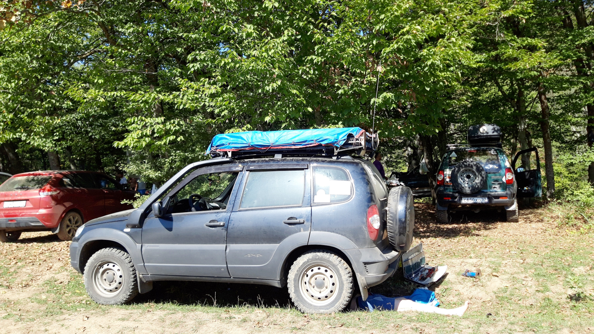

Ура! Вот и поляна. Встреча с вытекающими последствиями. А утром начался поиск стука.

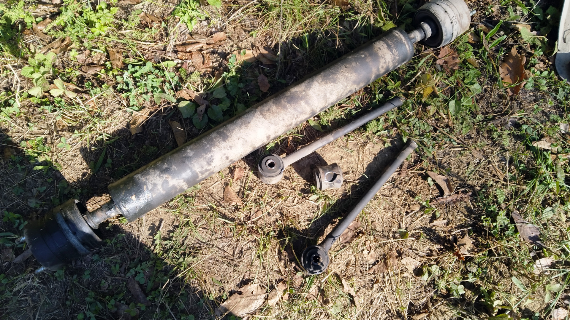

Первоначально была обнаружена одна поломанная верхняя реактивная штанга (или тяга).
Урааа! Крыша у машины цела! А одна штанга есть в запасе.

поменял правую штангу. "Ё!". Тут и пыльник со шруса заднего вала слетел и смазка разлетелась. Ребята нашли смазку. Пытаюсь её заложить, но нащупываю обломки обоймы шруса. В довершение всего обнаружил, что и вторая штанга обломана, да так, аж кольцо, что у лонжерона разлетелось, одна резинка осталась.
Картина маслом "Мы приплыли".

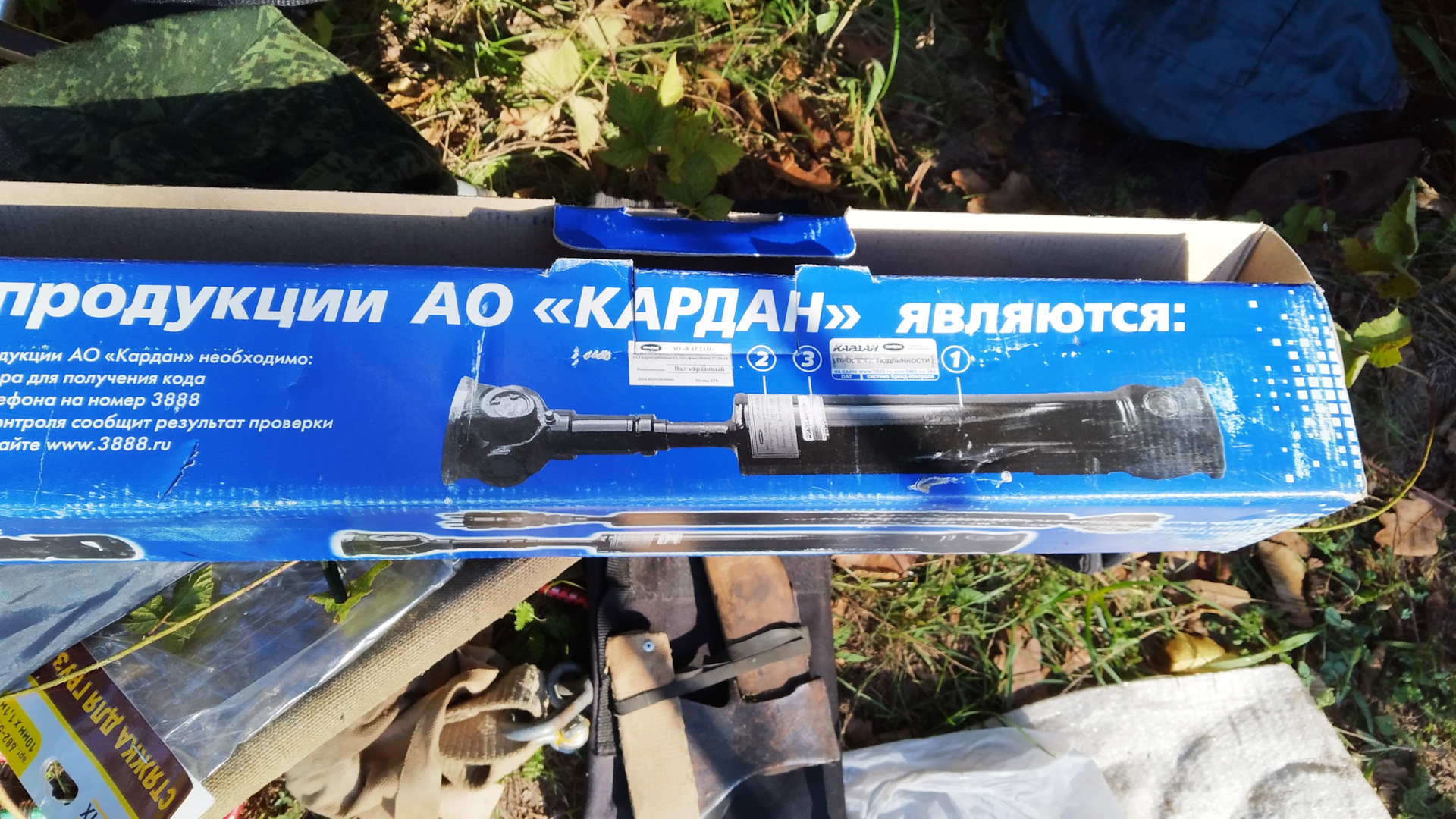

за запчастями. Кардан нашел только в Пригородном. Но не шрусовый а простой. 2121 на крестовинах.

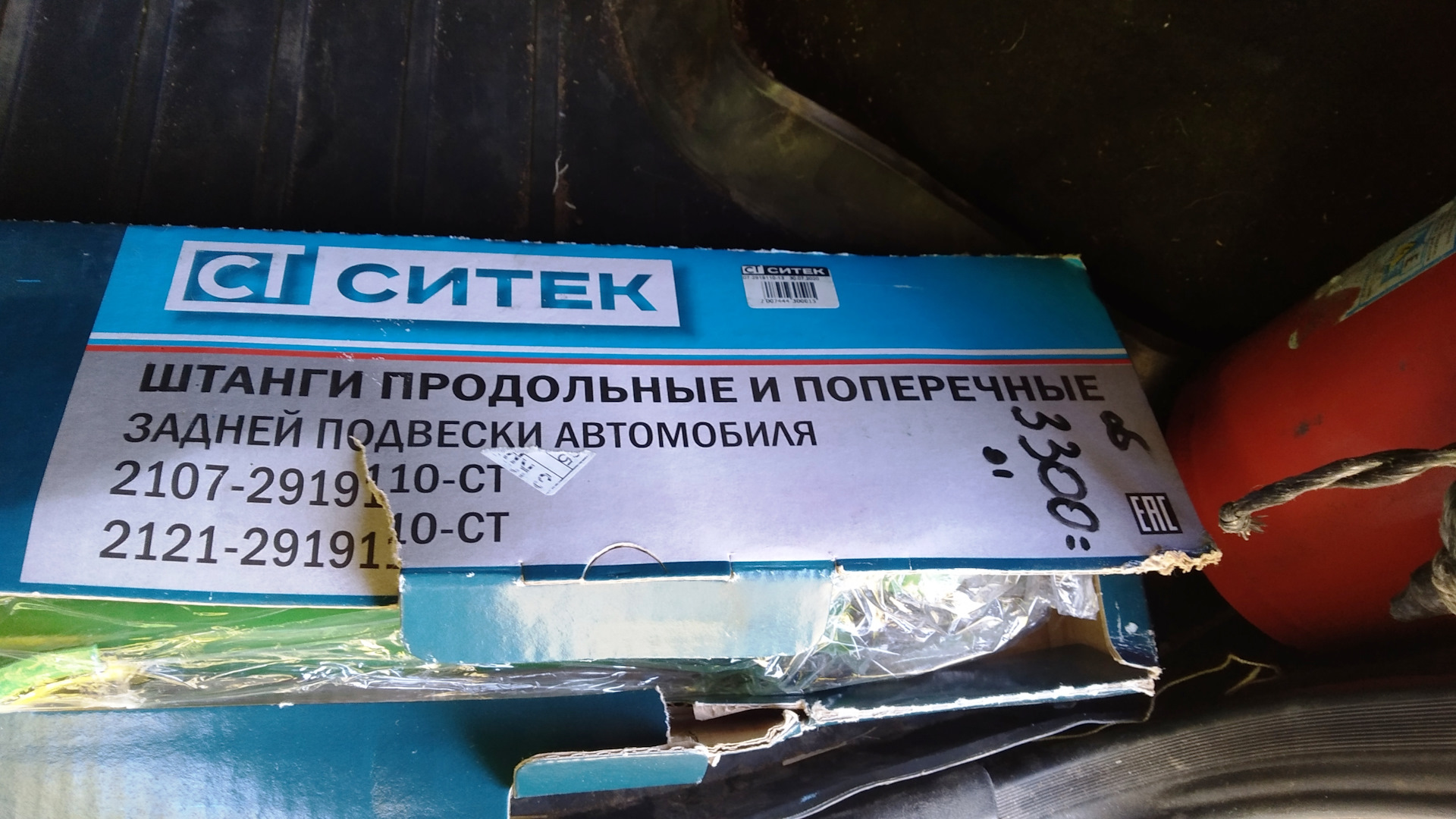

Короткие штанги давно не продают, только комплектом. Решил не скупиться, а попробовать поставить вот такие.
Посмотрим.
