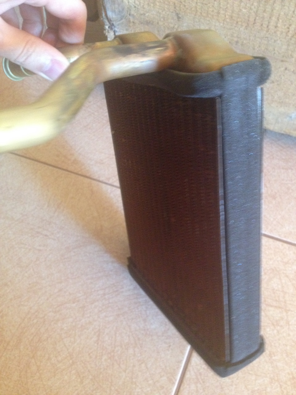

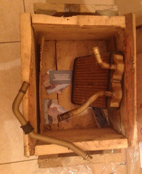

— Радиатор с распила, из SAMURAI Trade, с донора с пробегом 28 000 км. Пришёл в деревянном коробе примерно 40×40×30 см, внутри был ещё японский антифриз.

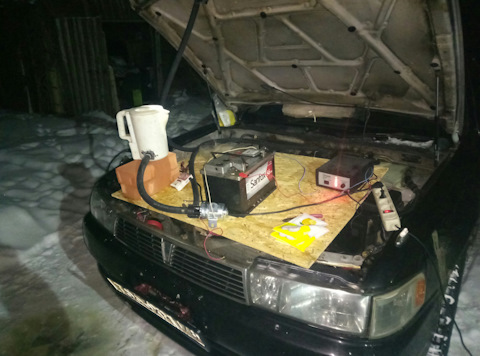

Купив авто с текущей печкой я вначале отключил её, вымыли весь герметик из системы и зациклили под капотом ОЖ. Так я и проездил 9 месяцев, без печки. Зимы у нас не особо холодные поэтому не вызывало каких то сложностей куда то съездить. Основная проблема была это цена — 3000 за радиатор + 7000 за замену просили в СТО, …ть 10 штук… поэтому я и ездил без неё))) Но вот буквально месяц назад появилась свободная денюжка, да и морозы начали давить у нас, а отскребать иней изнутри машины просто достало, было решено менять.
Заказал у хорошего человека, из SAMURAI Trade, радиатор с распила кресты с пробегом в 28т.км! Запаковали его как хрусталь, в деревянном коробе из необрезной доски 40мм, внутри радиатора даже еще был японский антифриз))) Радиатор был в идеале, спасибо ребятам и японцам)))

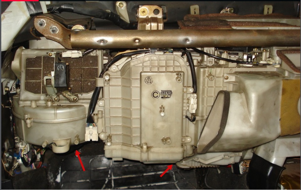

И так, открутив все что можно печка не снималась, и тут вопрос "Какова ?.." ведь все по мануалу.
Методом научного тыка было выявлено еще несколько моментов.
Пять моментов, которых нет в мануале:

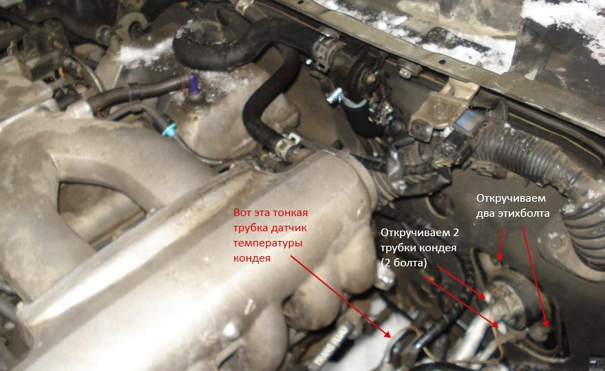

1. То, что в мануале названо «трубки печки» — на самом деле трубки кондиционера. Их две, на двух болтах, плюс ещё два болта держат заглушку. Открутить нужно всё.
2. Датчик температуры рядом с блоком предохранителей, закреплённый на толстой кондейной трубке — тоже не даёт снять печку. Откручивается. У меня фреона в системе не было; если он есть — придётся стравливать, иначе никак.

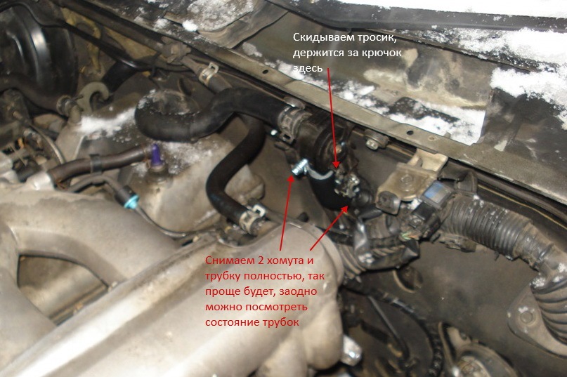

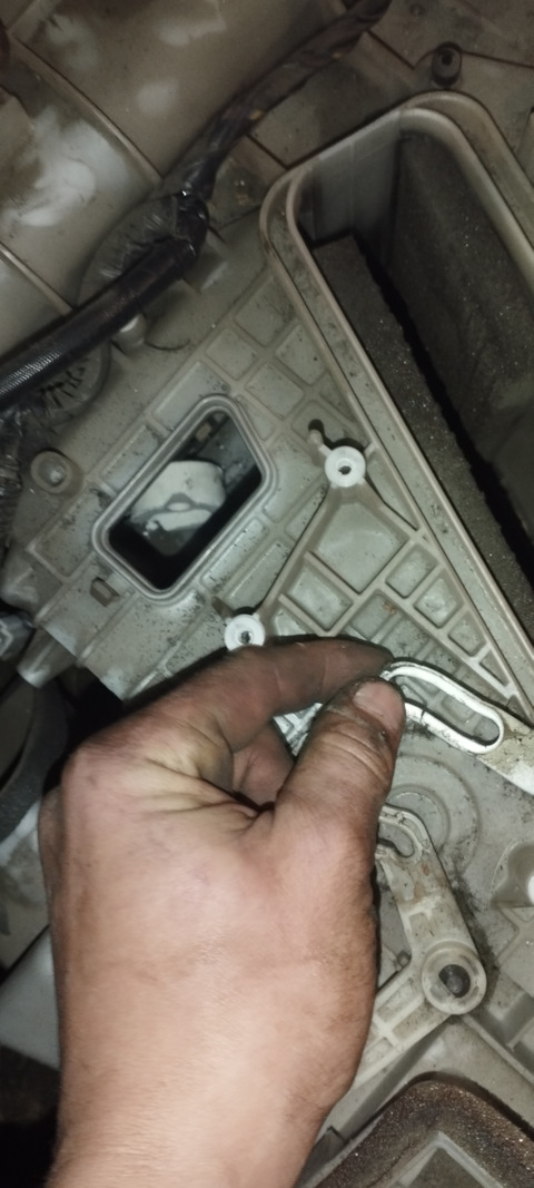

3. В узле [назови какой] не надо откручивать всё, как в мануале. Достаточно скинуть один шланг и тросик.

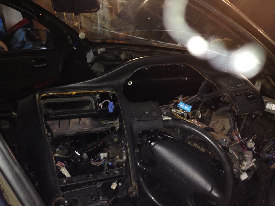

4. Торпедо полностью снять не вышло из-за проводки — отложили в сторону. Позже выяснилось, что косу можно отсоединить от фишек, и тогда торпедо снимается целиком примерно за 2 часа.

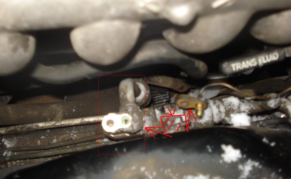

5. Главный затык: участок косы, идущий перед креплениями под печкой. Коса прикручена к перегородке, крепления печки в неё упираются, и печка не идёт. Её надо освободить., вот теперь фотки того что надо еще сделать:
У автора написано что откручиваем трубки печки, но это трубки кондея. Их две на двух болтах, так же 2 болта держат заглушку, я их тоже открутил так как посчитал что они тоже не дают снять печку.
Сначала я не понял, что это и не придал значения, но оказалось, что это датчик температуры и он также не даст снять печку, находится рядом с блоком с предохранителями, прикреплен к толстой кондейной трубке — откручиваем. У меня небыло фриона поэтому я не парился. А так надо стравливать фрион иначе никак.
В этом узле не надо откручивать все как у автора. Тут достаточно скинуть один шланг и тросик.
И самая проблемная часть оставалась это участок косы который был перед креплениями под печкой, получается крпеления упирались в косу, которая была прикручена к перегородке и печка не шла, в итоге с помощью кактой матери она была снята.

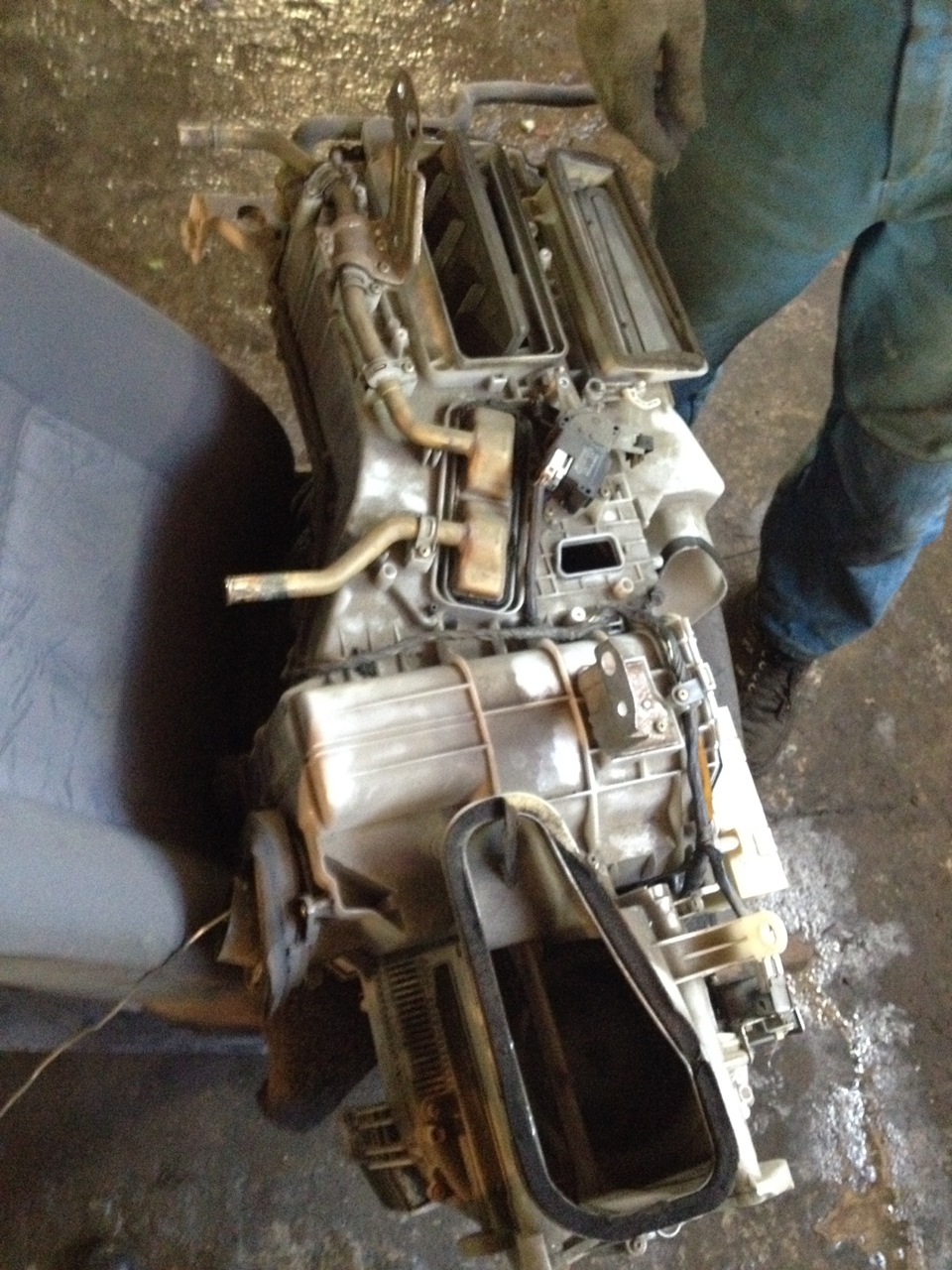

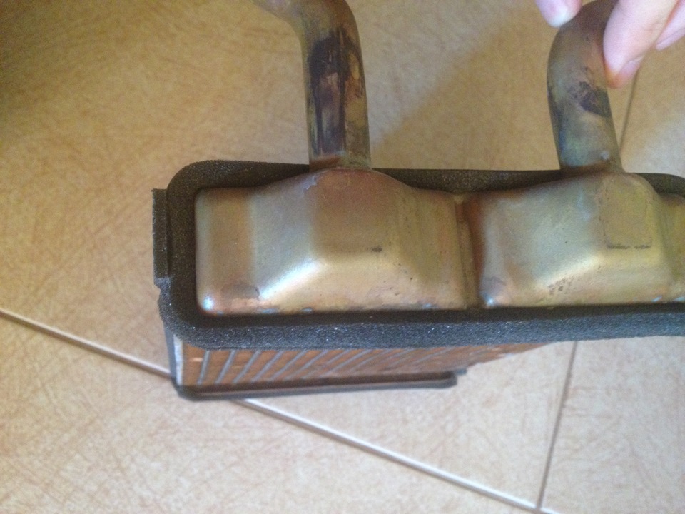

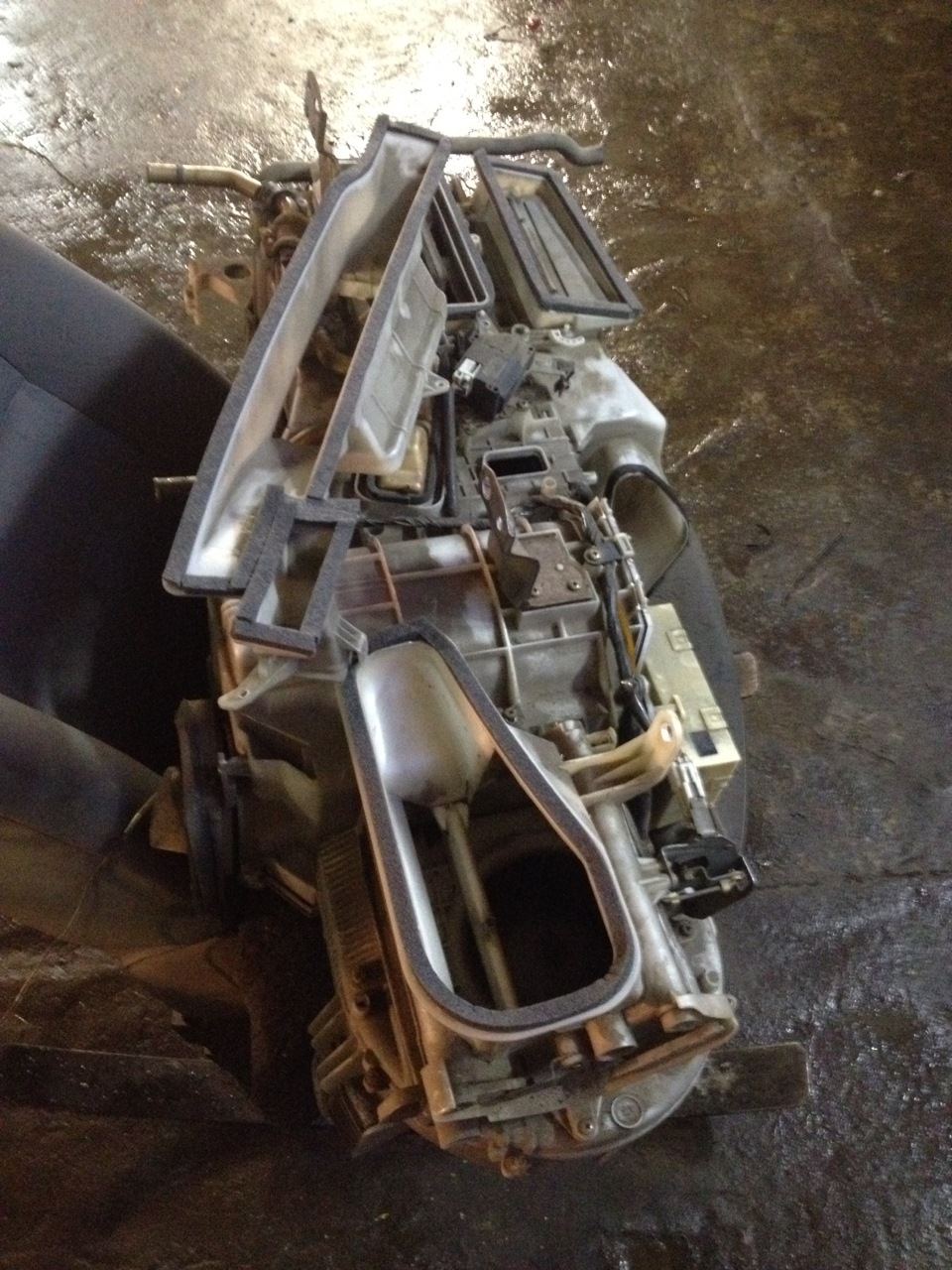

Вытащив печку и открутив радиатор стало ясно что он был уже запаен и по пайке протёк. Был выброшен. На его место встал новый.
Так же были заменены все поролоновые прокладки. Для этого был куплен поролон на самоклеющейся основе в АШАНЕ! Никогда бы не подумал, что там найду, но случилось так, чему я несказанно рад. К слову в строительных были только резиновые…
Старые поролонки
Новые

UPD. Про зацикленную печку — как это делается. Меня часто спрашивают в комментариях, поэтому вынесу сюда: всё делается под капотом, лезть под панель не надо. Берёте кусок шланга, надеваете один конец на выход ОЖ из мотора, второй — на вход ОЖ в мотор. Всё. Просто перекрыть краник — не то же самое. Я так проездил 9 месяцев. Минусы честно: салон не греется вообще, стёкла запотевают и обмерзают изнутри, иней приходится отскребать. В тёплом регионе пережить зиму можно, но удовольствия ноль.

подскажи дружище. ты писал что можно зациклить систему без радиатора печки, это не сложно? под капотом всё или под панель лезть надо? добавлять шланг наверно надо?
и ещё — просто перекрыть краник можно или он всю систему перекроет?
Привет.
Всё под капотом. Надо найти кусок шланга и прицепить его к выходу ОЖ из мотора и надеть на вход ОЖ в мотор.
