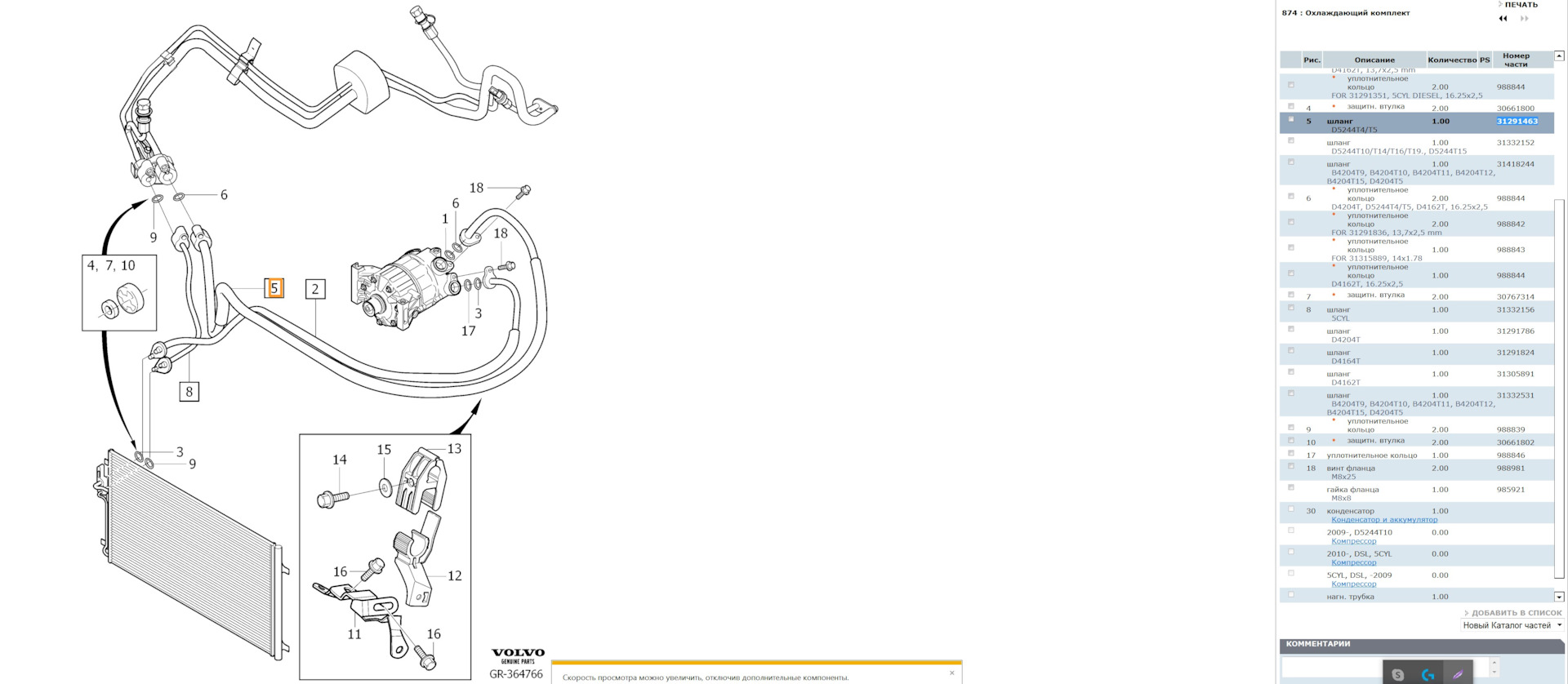

Ну и кондиционер подвывает при работе, тоже прошу помощи.

Слово «вой» не подходит под описание неисправности в этой теме. Звук же слышен только из салона, с улицы неуловим
Совершенно верно, звук слышен только из салона
Тогда может и оно. Кто то из коллег менял только клапан, кто-то только трубку. Помогало и тем, и другим
Начну с трубки)
Тут 🤷♂️)))
b00blik
www.drive2.ru/l/564261946744898152/

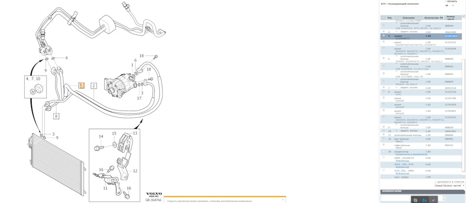

Похоже в моём случае эта трубка кондиционера не одна, вида выдаёт
31250481 и 31291463
Тот номер, который описывается во всех темах 31407976 не мой. Я так понимаю у меня другая конструкция системы кондиционирования
