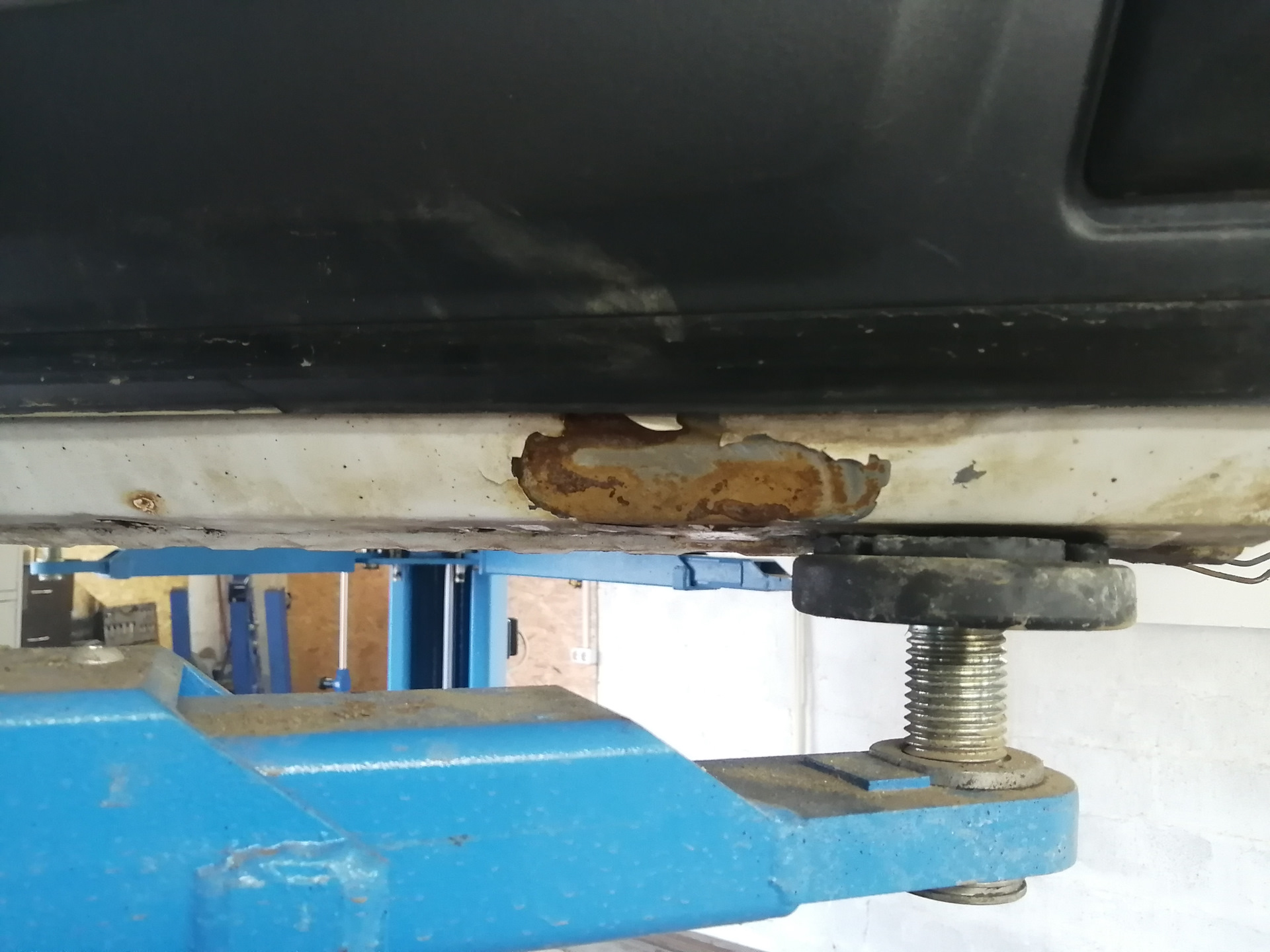

Дело не в переборке, а в том, что он этих креплений идёт ржавчина на кузов…
Я по этой причине снял.
В ближайшее время полезу в пороги, глянуть как там дела обстоят.Чет тупанул не глянул при сьеме.
Да ничего хорошего там не увидите: когда на пороге есть нагрузка в местах крепления порога краска плохо переживает нагрузки, не тянется и лопается. Будет в лучшем случае такая картина как на фото.
Так что до реальной проблемы не добрались ещё :-)
Будем чинить, что поделать.
