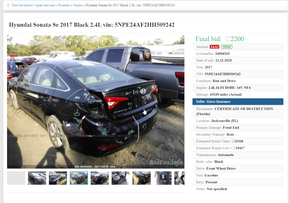

Я разберу отчет на примере моего авто.

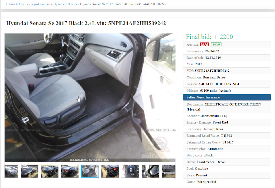

Сразу смотрим фото. Я смотрел тяжесть повреждений, и стреляли ли подушки(есля не видно, что стреляли- это не значит, что не стреляли, это лишь уменшает вероятност того, что они стреляные), также обращал внимание на состояние салона и подкапотки(если в салоне нет куч мусора(что не очень часто встречается за океаном) и движок не очень грязный, значит за авто ухаживали и есть шанс, что регулярно обслуживали);

1. нужно смотреть на Seller, нужно чтобы продавец был Insurance. Меньше шанс подвоха и кукол всяких там.
2. потом Primary Damage и Secondary Damage. Избегаем water flood, freshwater и т.д. Еще не желательно Suspension, Engine и т.д. так как тяжело оценить серьезность повреждений.
3. смотрим Condition. В идеале Run and Drive. Starts тоже неплохо.
4. Mileage. Если Actual- значит смогли посмотреть на щитке, но нужно через Carfax перепроверять, потому что любителей мотнуть хватает у нас и у них тоже случается. Но эти данные о пробеге уже могут дать картину о том что был ли мотан после продажи пробег или нет. Но это лиш в случае, если вы покупаете свежепригнаную.
5. Я еще смотрел Location. Это дает понимание в каких климатических условиях авто эксплуатировалось.
6. Внизу страницы можно посмотреть сколько раз авто выставлялось на торги, не все авто продаются с первого раза.
Плюс там еще пару полезных строк есть как наличие ключей и цена, но они то особо на выбор не влияют.
Также упоминается название аукциона, на котором лот был продан. Их три, как мне извесно, Copart, IAAI, Manheim. На Coparte больше всего подстав(читай купили, подшаманили, продали снова через аукцион).
