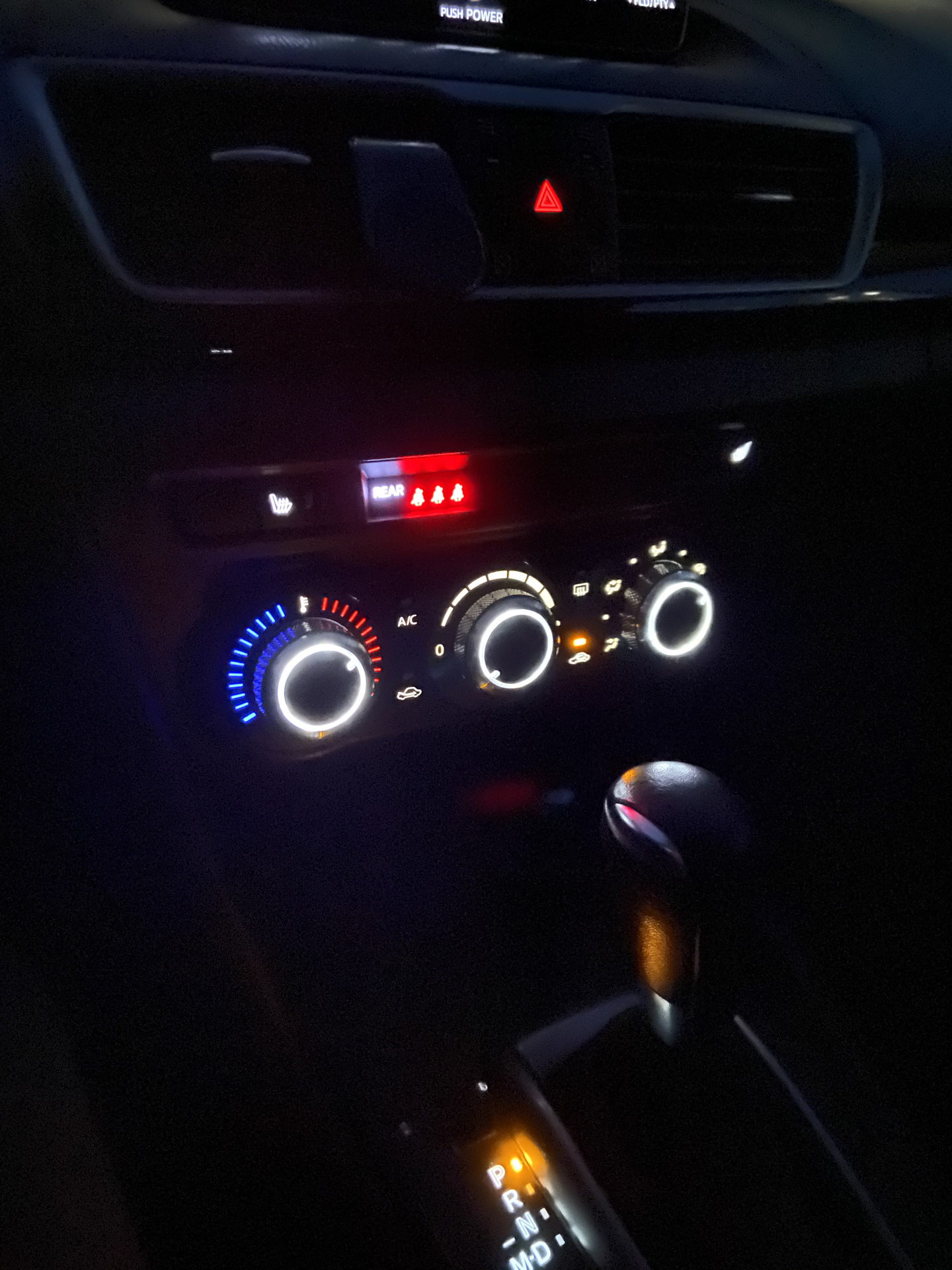

Так ты же ее продавал) и вопрос, сильно звук хуже чем у будильника?
Да ни кто не покупает) она ещё висит в продаже, звук хуже не стал даже может чуть лучше, особенно если поставить усилитель
поменяй крутилки)

На днях забрал, лучше чем «газовые»
Ссылку кинешь?
aliexpress.ru/item/112143…dmitad&utm_content=815660
Скажи пожалуйста, совпадают риска на крутилки с положением скорости вентилятора? Просто кто то выкладывал что есть небольшое расхождение между ними
не там в 90 градусов расход! ну это такие мелочи, поверь) когда поставишь не нарадуешься) а так я по ощущениям кручу и все, ты же ощущаешь холодно или нет)
А старые легко снимать? Просто выдергиваются или как?
на себя потяни и все, у меня правая крайняя руками не вышла, только с плоскогубцами. зажал и потихоньку вытащил
можно заморочиться и сделать, переклеить крепеж, но это лишнее, старые сохрани на всякий и все

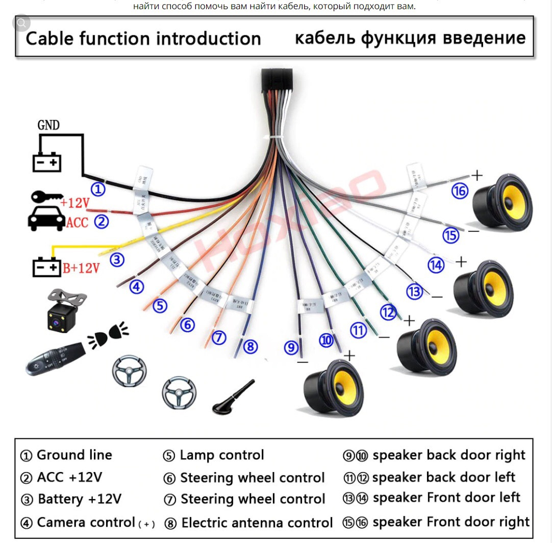

А на руле все кнопки функционируют?
Не, кнопки телефона не работают, но продаётся переходник, можно купить и все будет
Где ты эту инфу нашёл если не секрет?
На страничке продавца многие писали что джойстик не работает.
Привет, да со знакомым задались этим вопросом, он себе купил тоже такую же и все тоже самое было, начали мониторить интернет и нашли инфу про CANBUS он находится в заводских настройках, только пароль на разных интерфейсах разный, это нужно писать продавцу он должен сказать у меня 1617
Ну вот я знакомому поставил что-то похожее на KIA, так там тоже пароль на заводские настройки (ну как минимум лого заменить). Так пароля нет и продавец молчит. Ладно, будем искать
Можно попробовать поискать в интернете)
А там в самой магнитоле нет ни каких инструкций? У меня например есть инструкции запиленные в самой системе и там есть пароли как например перезагрузить систему?
Там даже небыло инструкций по проводам, пришлось всё методом тыка подсоединять. Китай, и на этом спасибо
Ну это да, вот что есть
