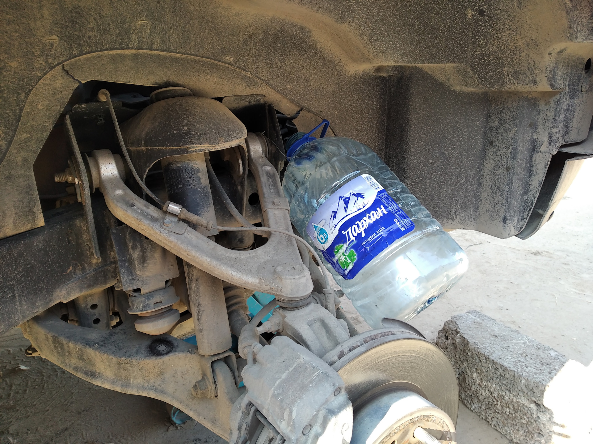

Снимаем правое переднее колесо для установки ёмкости сбора отработанной жидкости ГУР.

Под правое, переднее крыло устанавливаем дренажную ёмкость для сбора отработанной жидкости ГУР.

Обратный шланг заводим в установленную дренажную ёмкость.
И начинаем вытеснение отработанной жидкости путём поворачивания руля влево и вправо до упора, с последующей доливкой новой жидкости ГУР.

После первых циклов вытеснения отработанной жидкости, я охренел, что лилось из шланги в дренажную ёмкость!
Отработанная жидкость ГУР была чёрного цвета, несмотря на то, что новая жидкость практически прозрачная и немного желтоватая.
На полную замену жидкости ГУР и промывку системы ГУР потратил два литра жидкости.
Машина и так не маленькая, а тут ещё и на вывешенных колёсах — пришлось устанавливать шлакоблоки для удобства контроля уровня в расширительном бачке и доливки жидкости.
Циклы поворачивания руля делал до истечения из обратного шланга чистой, свежей жидкости. Как и писал выше, жидкости на замену и промывку ушло два литра.
