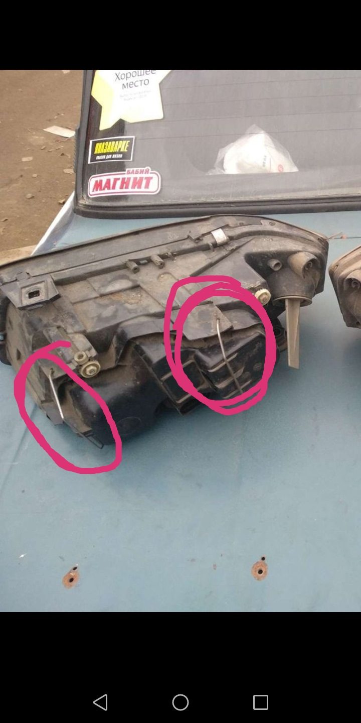

Я могу сфоткать уже переделанные фары из гологена(без корректора) в ксенон с корректором, есть там один нюанс с крышками то что одна скоба не закрепляет крышку.
Оснавания какие? Детально опиши почему не возможно?
1. С галогена на ксенон имеется переходная скобка.
2. На гологена (в частности те которые я преобрел) нету корректора с завода никакого.
3. И видимо уважаемый вы мало повидали Аудюшных фар.
Разве я упоминал слово "невозможно"? Касаемо чего? Я писал автору этого поста о том, что стекло, маска и рефлектор в дорестовой и рестовой фаре отличаются по форме и взаимозаменяемы только всем комплектом.
Теперь по списку:
1) То, что ксеноновый модуль можно воткнуть вместо галогенового, я и не опровергал, но тем не менее могу сказать, что всякие там переходные "скобки", как ты выразился, под разные модули — это всё "колхоз" уже.
2) Может я и не знаю чего и существуют "сверхнищебродские" комплектации авто премиальной марки Ауди без какого-либо корректора фар. Но, скорее всего, на фото либо китайская фара, не имеющая к оригу никакого отношения от слова "совсем", либо вместо корректора воткнута кем-то обычная заглушка с шариком а-ля 2108 и т.п. На моей А6С5 в бомж-комплектации с завода был обычный электрокорректор.

Там не а-ля заглушка от 2109, там крутилка которая вручную крутиться и тем самым регулируется фара, по мимо тех что с верху регулировка.
На с чёт фар с потрохами от реста, я постараюсь восстановить фото(так как их переделал в обратном порядке дабы не отличались две разные фары, так как пороха от реста были только на одну фару, другая была до рест.
Сейчас фары перебрал из галогена в ксенон, с корректором, корпус от галогена отличается только защёлкой под заднюю крышку(защёлка короче) а внутрянка подходит как влитая,

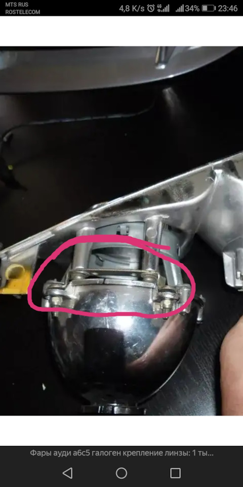

И колхоза никакого, в галогеновойфаре линза крепиться через скобку на которую можно прекрепить линзу под ксенон.
В заводской галогеновой фаре нет никаких "скобок". 🤣
Видимо ты не понял про что я.
Кружком обвёл.
Смотри не лопни, от смеха.
Цитирую: "в галогеновойфаре линза крепиться через скобку на которую можно прекрепить линзу под ксенон".
Точно не лопну…

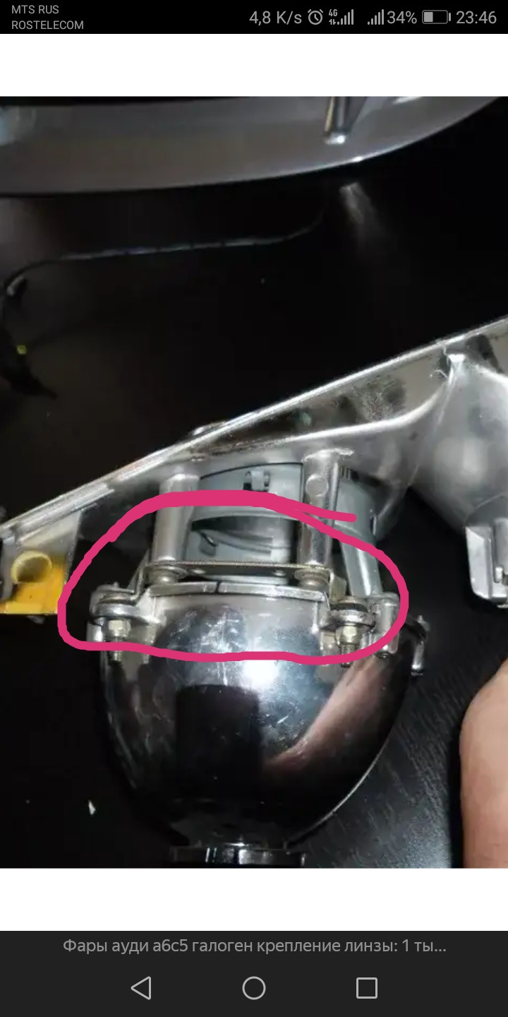

Вот переходная скобка для линзы под ксен
Во-первых, ты же не эти "скобки" показывал 😁
А во-вторых, ЭТО — не завод.
Как не завод, а что тогда
Точно не лопну…
Эту скобку ставишь на дорестовые отражатели, если там стояли линзы от галогена
Эти скобки стояли что с галогеновыми модулями, что с ксеноновыми, просто чтояли они на самом первом доресте т.е. в фарах 97-99г.

Без неё на подойдут ксен линзы не подойдут на галогновый отражатель, так понятнее?

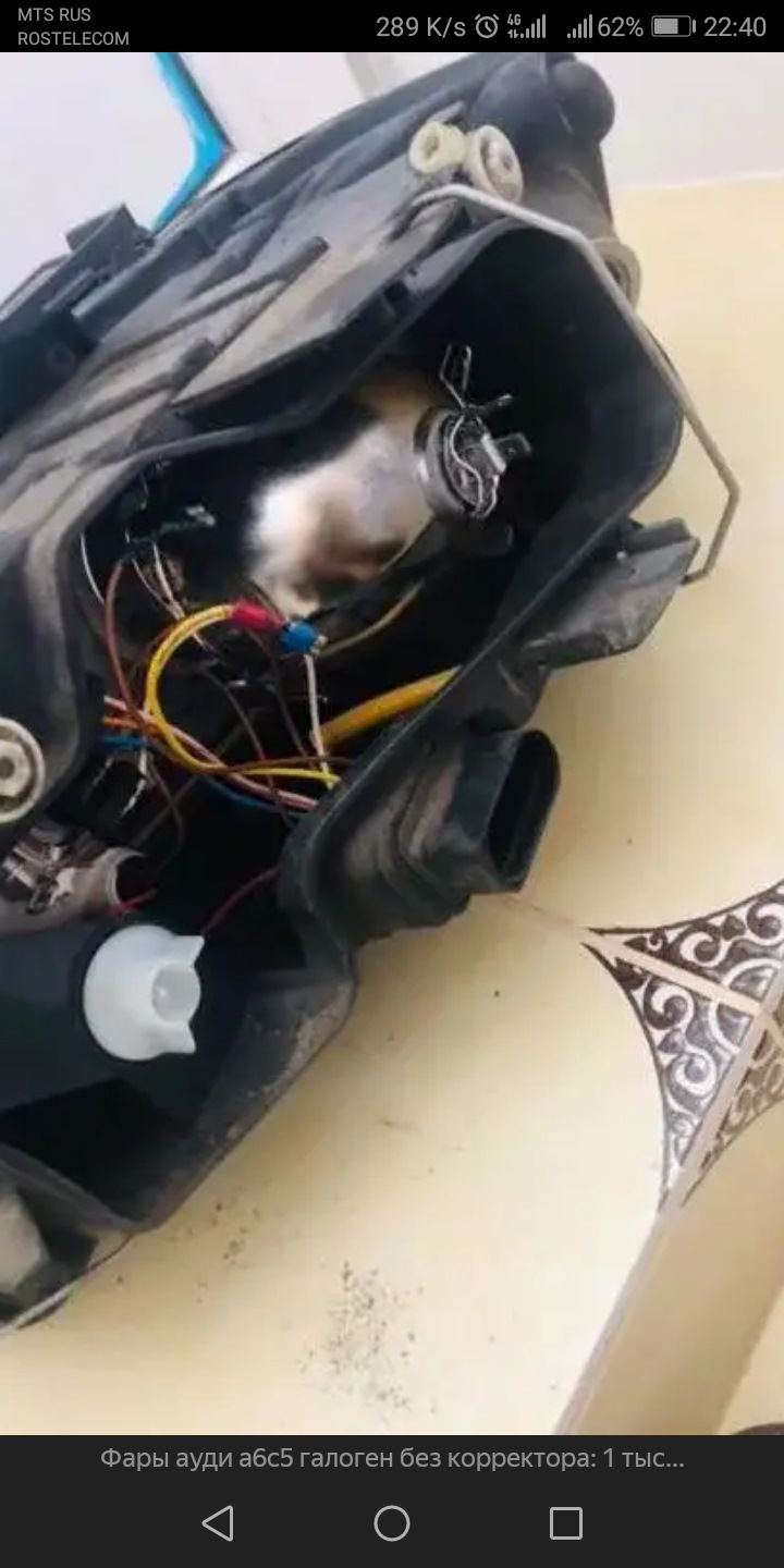

Без корректора это потому, что фара попросту идёт как запчасть, подразумевая, что при установке на машину будет снята транспортировочная вставка заменяющая привод корректора и на её место будет установлен привод корректора от фары вместо которой ставится купленная, а не то что это фара для А6С5 не имеющей корректора уровня света фар, ибо А6С5 бывают либо с ручным корректором(если укомплектована галогеновыми фарами), либо с автоматическим корректором(если с завода стоят ксеноновые фары), совсем без какого либо из корректоров С5-х не выпускалось, это раз.
Второе, какого производителя приобретённая фара?

Приветствую. Извини, но всё это просто слова. Я этих фар тоже немало повидал и знаю о чём пишу.
И что это вообще такое "фары от галогена без корректора"? Хотя бы тот факт, что абсолютно все виды оригинальных фар А6С5 априори имели корректор пучка, был только АВТОкорректор (у ксеноновых) и ручной с электроприводом (с гадогеновыми лампами), уже ставит под сомнения всё вышесказанное.
Где тут корректор?
Это галоген.
