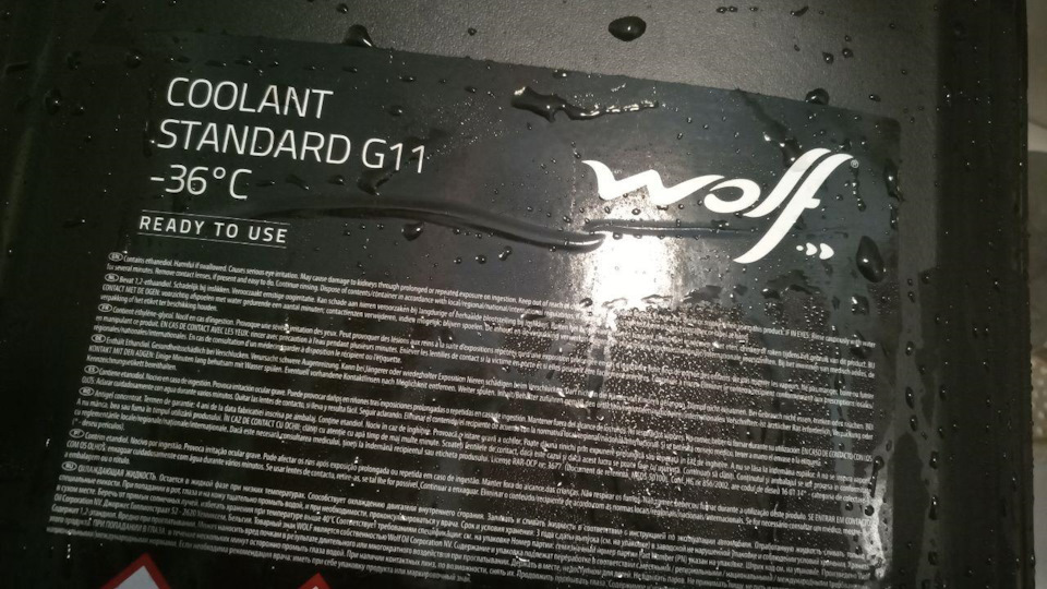

10. Залил новый свежий вкусный тосольчик.

13 литров в системе? Как бы ни так. Ушло реально чуть больше 15 литров. Хорошо, что купил с запасом, сразу канистру-двадцатку.
