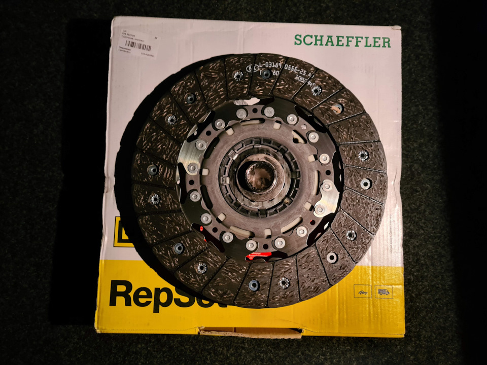

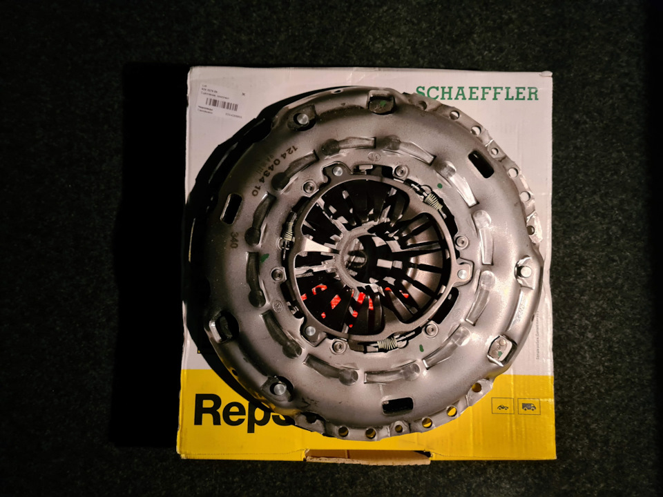

Иногда стали проявляться симптомы пробуксовки сцепления, а именно при старте с высоких оборотов с отключенной ESP, иногда при переключении на 3 — 4 передаче после 5000 оборотов. В остальном претензий больше нет. Если менять, то на что-то более усиленное. Сначала смотрел Bryce, связавшись с Евгением в ответ 3 дня тишины без ответа. И одномассовый маховик с возможными шумами в будущем оттолкнул от покупки.
Нашел для себя подходящий и многими опробованный вариант который становится с минимальными доработками.
— сцепление LUK 624327909
— выжимной подшипник LUK 510017710
Как люди пишут от Audi S3, но по номеру этот комплект ставился на такие машины
Volkswagen Golf VI (5K1) 2.0 GTI 35ed
Volkswagen Golf VI (5K1) 2.0 R 4motion
Audi TT Roadster (8J9) 2.0 TTS quattro
Seat Leon (1P1) 2.0 Cupra R

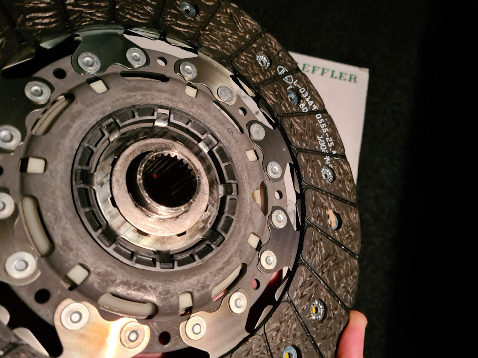

Упаковка и номера
Фото диска
Фото корзины
Фото выжимного подшипника
