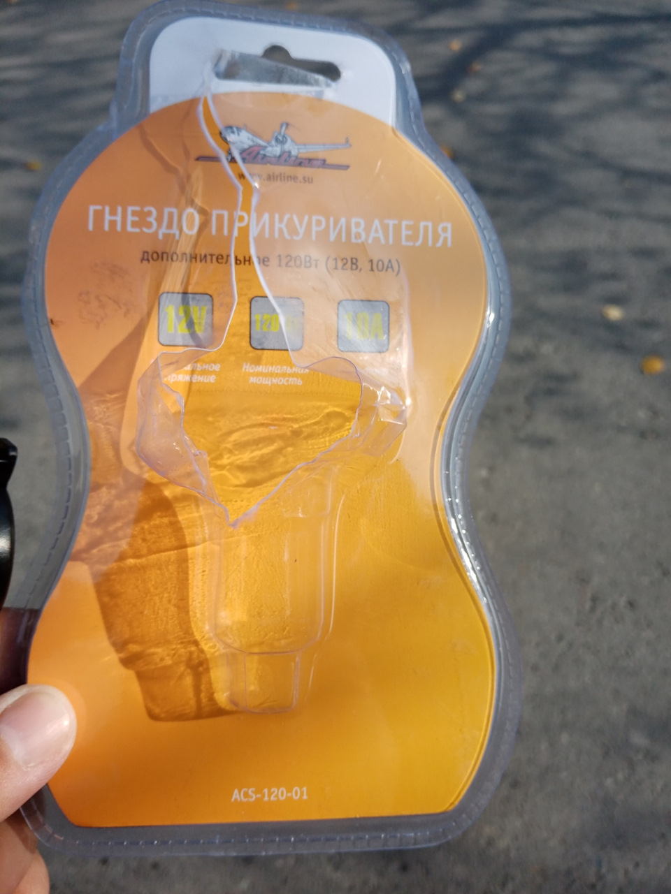

В выходной думаю чем бы заняться… И надумал установить розетку-прикуриватель для задних пассажиров, сходил в "Ладью" там были чисто под usb приоровские, ну дамаю у меня же вЭста а не прио, да и ценник меня смутил 575рэ, зашел в другой отдел и увидел чисто гнездо с закрывашечкой, ну думаю то что надо, и эстетично для меня красиво, заехал к брату, он занимается мебелью, взял у него "пёрку" на 25 отмерил центр и засверлил, дополнительно зашумил весь туннель который состоит из 2 частей(фото блин не сделал) "+" взял с родного прикуривателя и "засадил его по центру чёрный провод в качестве массы и вуаля… Там на родном прикуривателе ещё какой-то третий провод был синего цвета он видимо на подсветку, собрал всё, и всё работает, заодно сделал подсветку ног спереди
