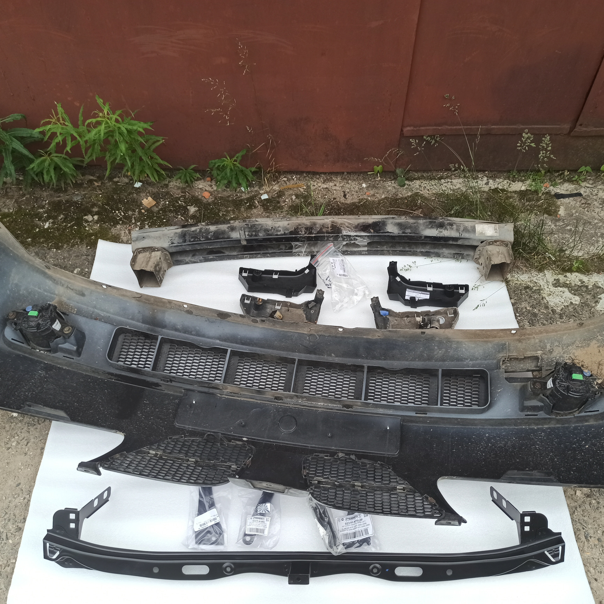

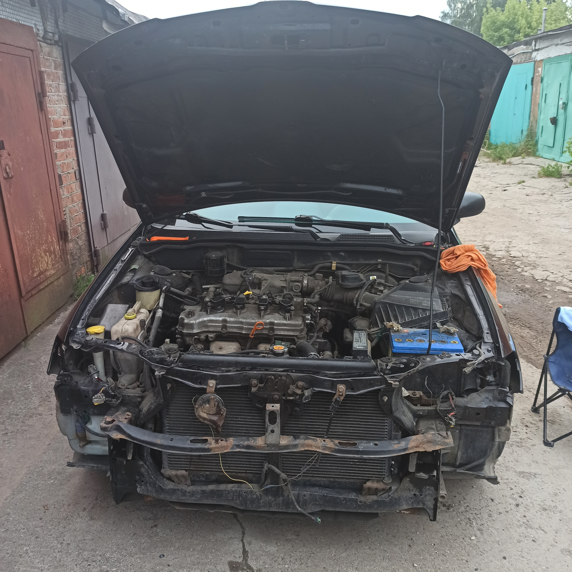

Бампер провисал и болтался на соплях. Средний усилитель, был ржавый и весь погнутый, крепления фар нижние поломаные, креплений бампера частично не хватало. Нижнего усилителя не было, прикупил на драйве, спасибо troeca. Клипсы тоже все новые поставил. Фото после замены нет, намудохался со средним усилителя, выставлять под зазор фар и капота, делал один.

Жаль не видно артикулов запчастей (
Не за что!)) У меня узкий стоит теперь, с широким фронталка не влазила))

Все норм)) Если между бампером и усилителем пенопласта плотного или вспененной упаковки натолкать ( хз как называется, плотная такая же, видеокарты часто в такую пакуют ), то вообще вывозит)) Если кто нить прикатывается, бампер не напрямую в усилитель упирается, а через демпфер и с большой вероятностью все бесследно обходится))

А усилитель именно с Альмеры Н16? Просто я себе ставил с Sylphy, а по итогу оказалось, что крайние точки (углы) упираются в бампер и получались небольшие "бугры", что не есть гуд. Впрочем, такое было и с задним бампером от Классика
Не знаю с какой машины, но с н16 продавали, тут на драйве покупал.
Тоже с силфи хотел поставить, но нужно было спилить углы и не было ушей под бампер, в итоге оставил свой, чутка подварив и покрыв антикором
От дорестайла n16 был этот усилитель.
