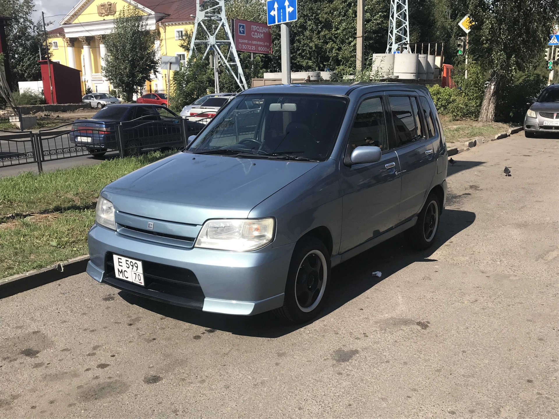

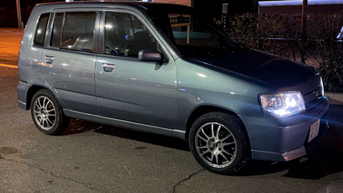

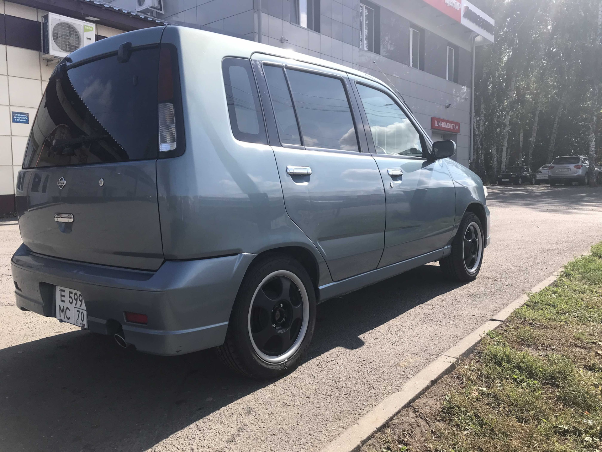

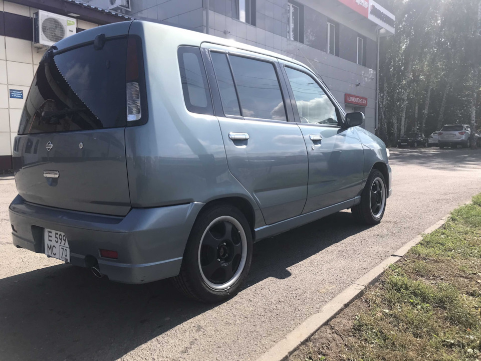

Пару фоточек, после летних лечебных процедур) Ветровики кстати оторвал)
