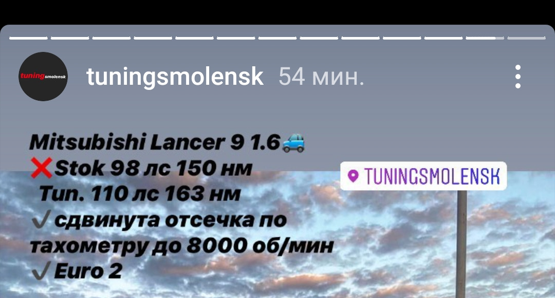

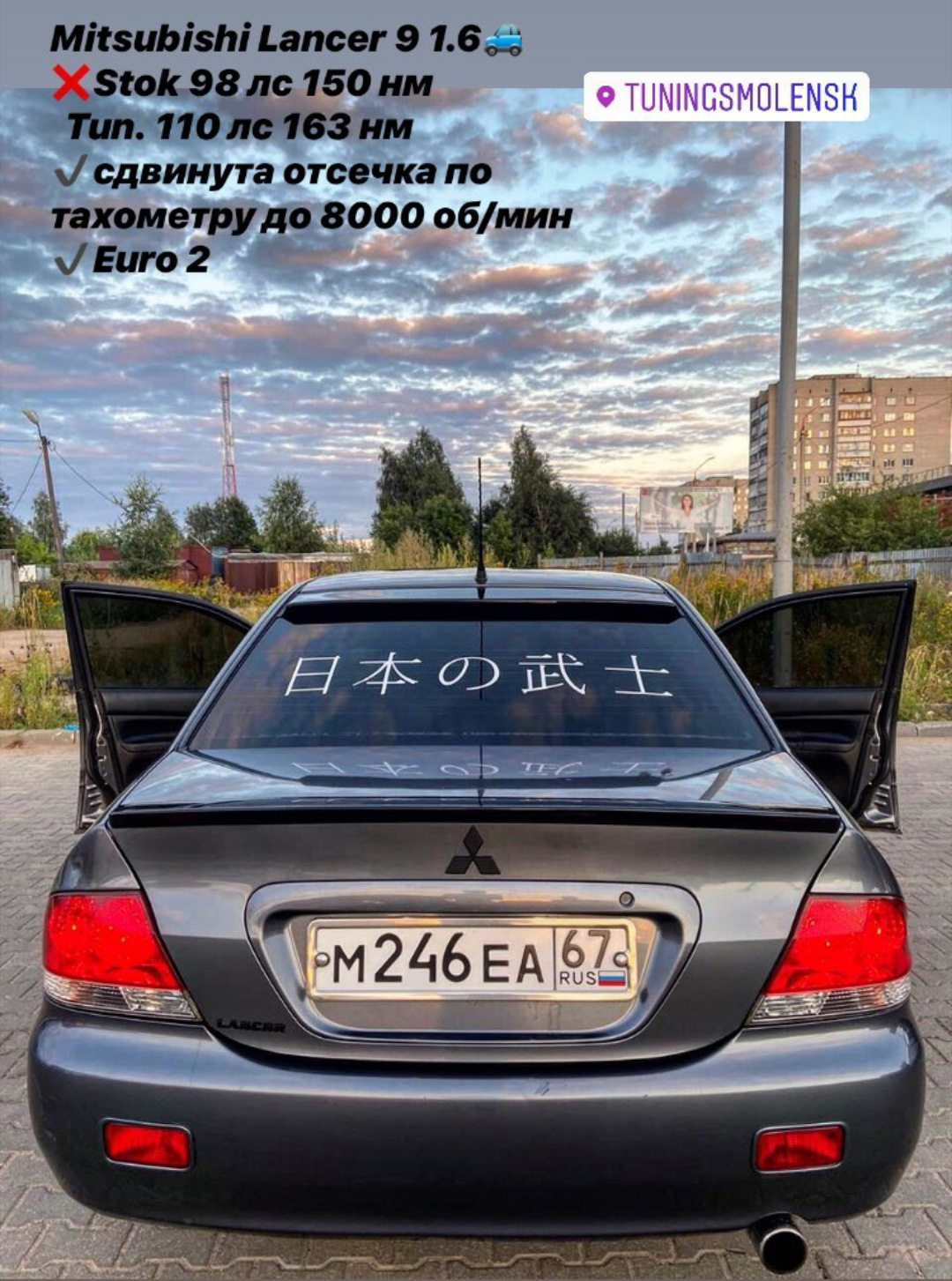

И так, начнем. При покупке машины по словам предыдущего владельца были выбиты катализаторы и ехала она лучше на 92 бензине. Я немного этому заявлению удивился, но заливал 92. И вот примерно раз-два в месяц начал загорался чек, решалась данная проблема скидыванием клеммы. Наконец мне это надоело и через знакомых Лансероводов нашел человека tuningsmolensk, кто хорошо ставит прошивки (была мысль во-первых, убрать чек, во-вторых, хотелось, чтобы Ланс пободрее разгонялся. Приехал, продиагностировали машину, узнал, что стоит какая-то сторонняя прошивка под 92 бензин от предыдущего владельца (он выбивал катализаторы и видимо сам прошивался). Именно из-за этого машина немного тупила на загоне и загорался чек. Предложили два варианта прошивки: под Евро-2 (95 бензин) и под Евро-0 (98 бензин). По моему мнению, заправлять гражданский Лансер 98 бензином это перебор, остановился на прошивке под 95 бензин.
Итог: авто стало явно пошустрее разгонятся, пропала задемпфиромость педали газа и перестал реветь мотор на оборотах выше 3500. Теперь реально отсечка на 7500-8000 оборотов, на 2 передаче сотку набирает влегкую. Пропали всякие мысли об установке паука) Осталось только по совету диагноста поменять китайский воздушный фильтр на фильтр Mann.
