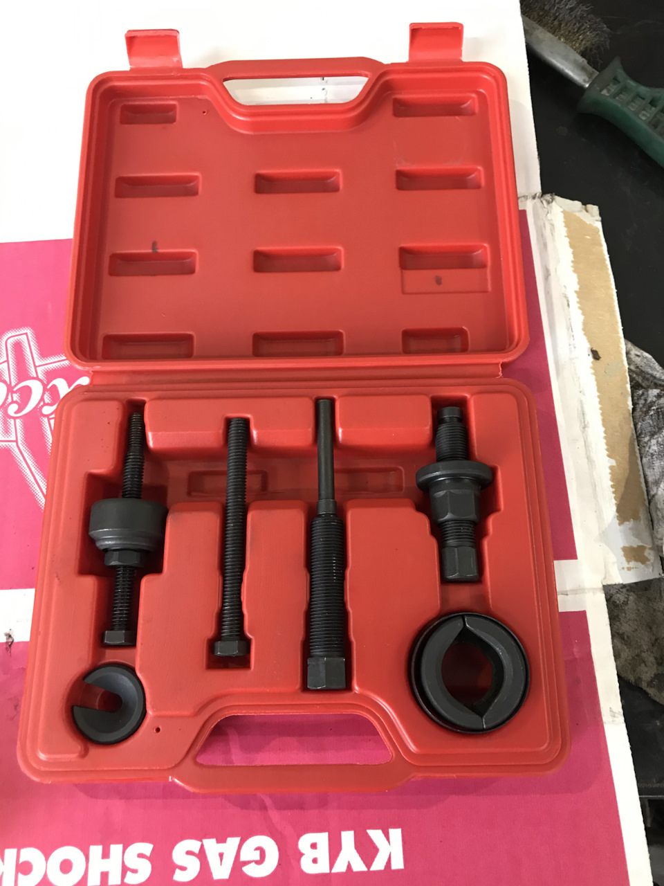

Купил я спец инструмент для съёма шкива насоса фирмы jtc
Снял шкивы без проблем, очень удобно и быстро))
Разделил насос от бачка, помыл, почистил, поменял колечко соединительное и собрал все обратно.
Короче поставил на машину, напрессовывал шкив на насос ииииии ни.я. Блин какой то ужас. Он стал немного тиши, на холостом не шумит, но только стоит тронуть руль -то начинает выть, паскуда, так же осталось такое явление — когда немного поворачиваю руль в одну сторону, он пытается вернуться в другую, что это за хрень? Может клапан на рейке и из за жтого вся борода?
