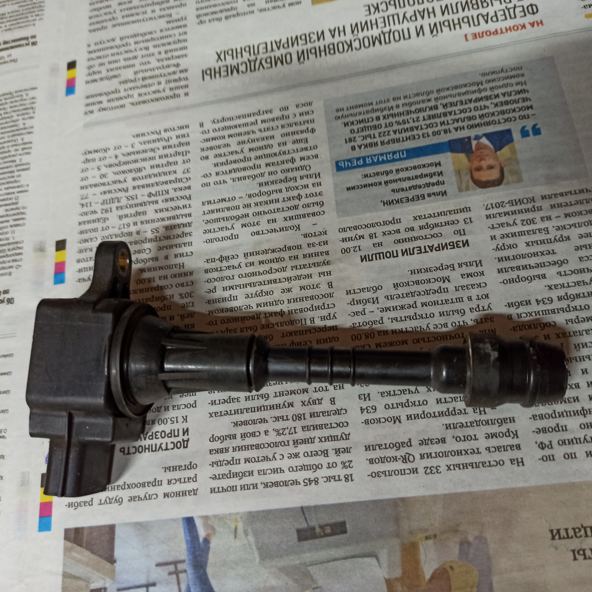

Машина первая, год за рулëм). Машина начала сильно дергаться + вибрация двигателя. Думал подушки, заменили одну, потом вторую. А машина, как жила своей жизнью, так и продолжала. То едет, то педаль давишь, а машина не едет, а толчками ползет. На ХХ, тоже то норм, то вибрация. Поменял катушки и всë норм стало.

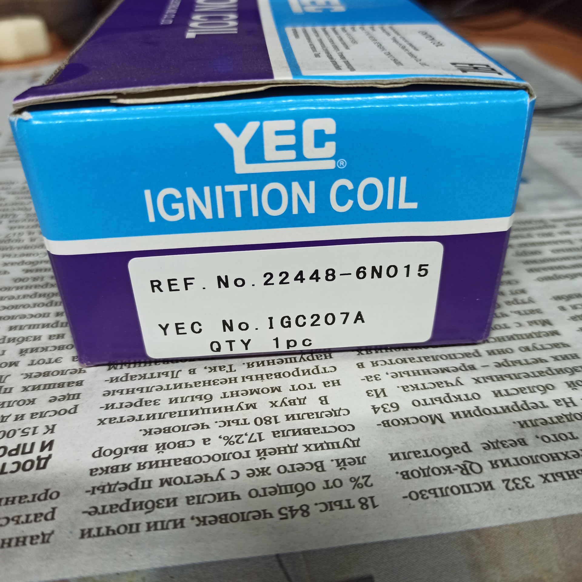

сейчас еще попадаются оригинальные катушки за не дорого, надо мониторить, взял за 224336N015 1800, в "мухосранске"
А так, грубо говоря раз в год менял по каждой катушке, 3 заменены, 2 на оригинал, 1 на бу с нака за 500 руб, и 1 еще заводская, и кстать у меня они дохли, по ходу изза одьяла на зиму, перегриваются по ходу, мож радиатор прелепить)

Это хорошие катушки. И правильно что все четыре поменял.

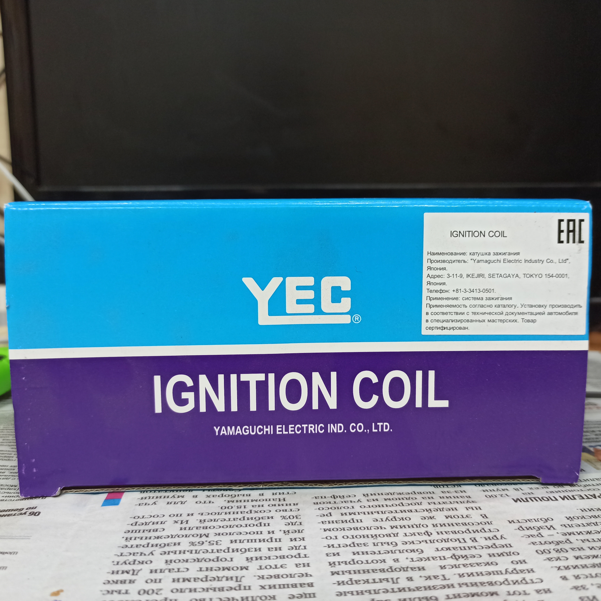

Радует, что помогло) Все 4 поменял? Почём брал?)
Да, все 4. По цене немного меньше ниссановских.
