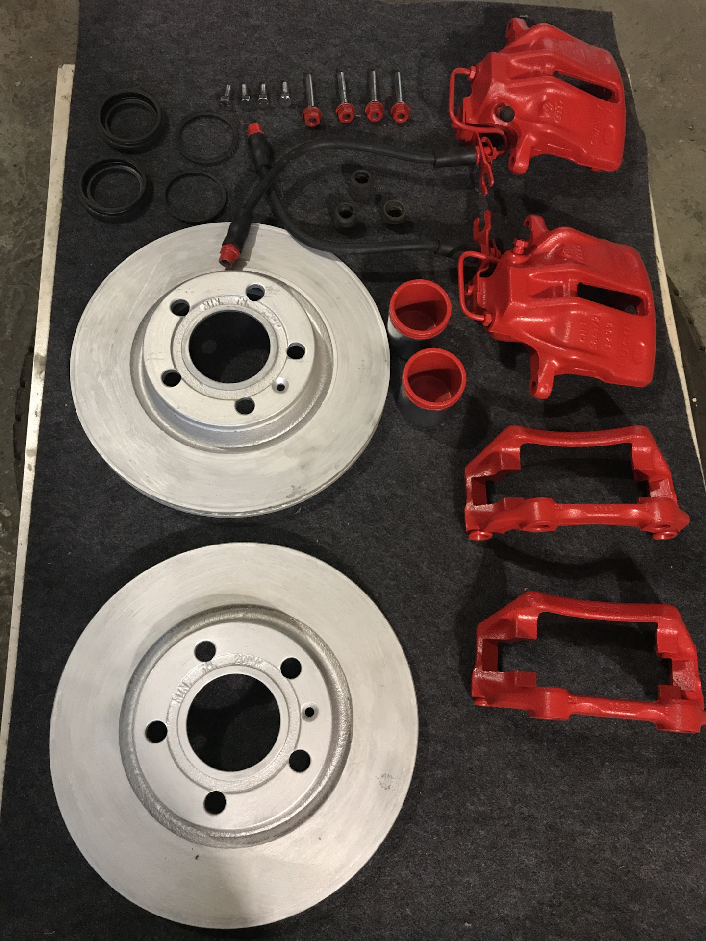

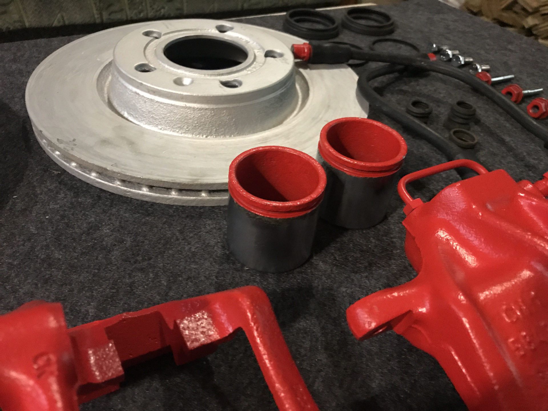

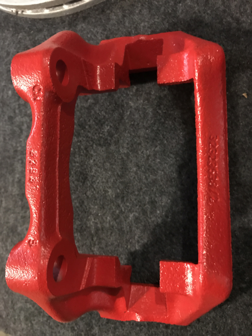

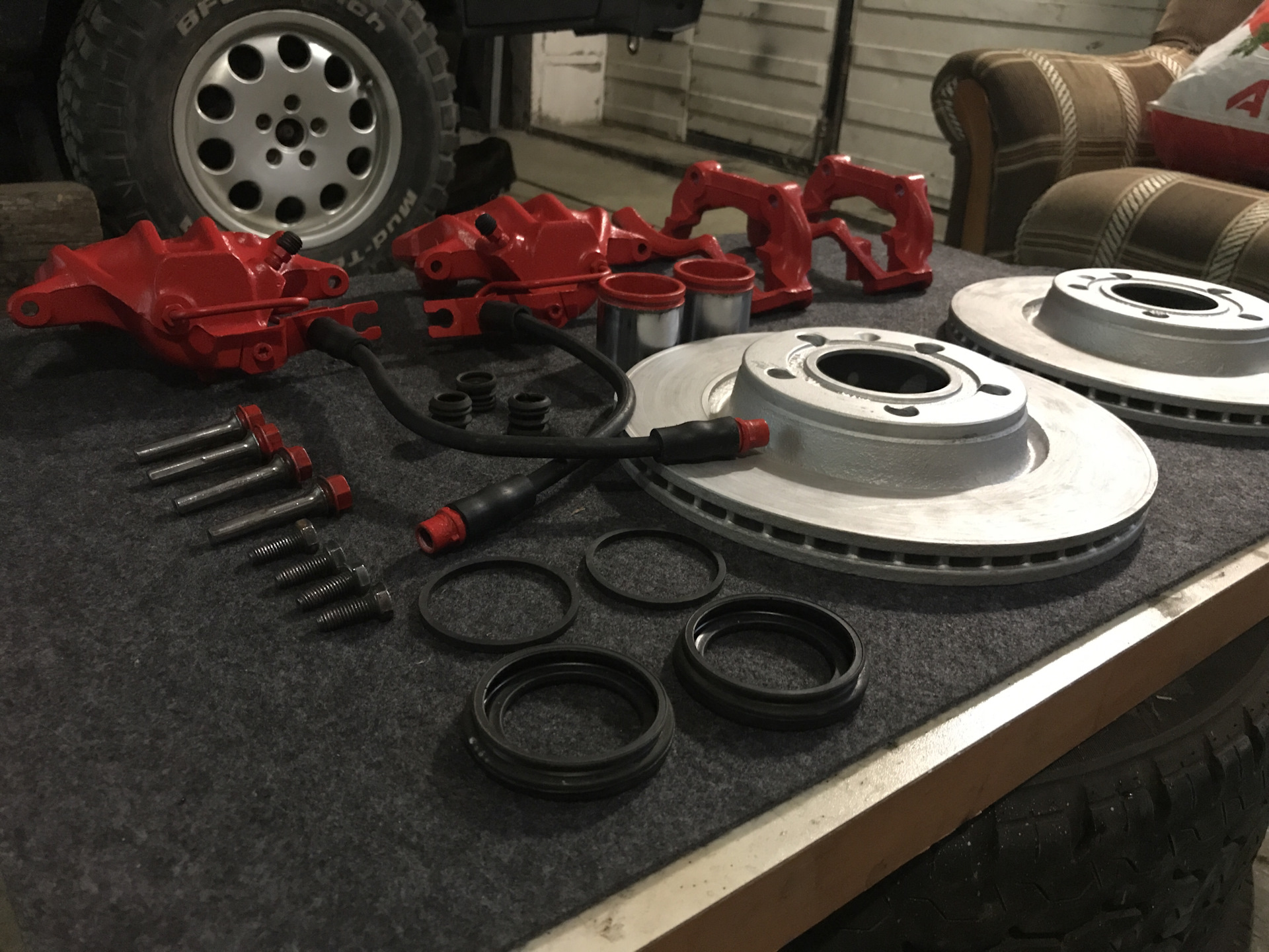

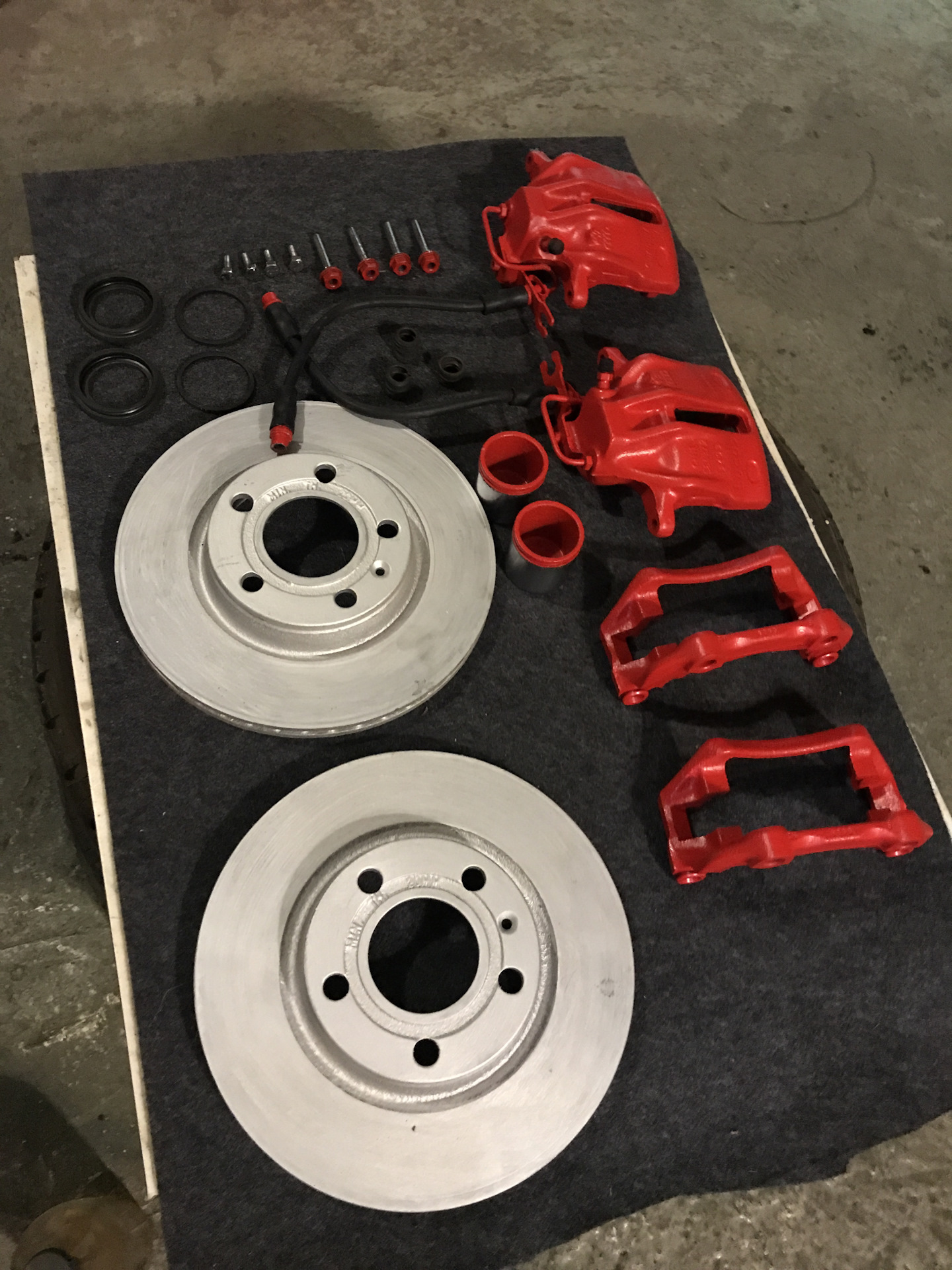

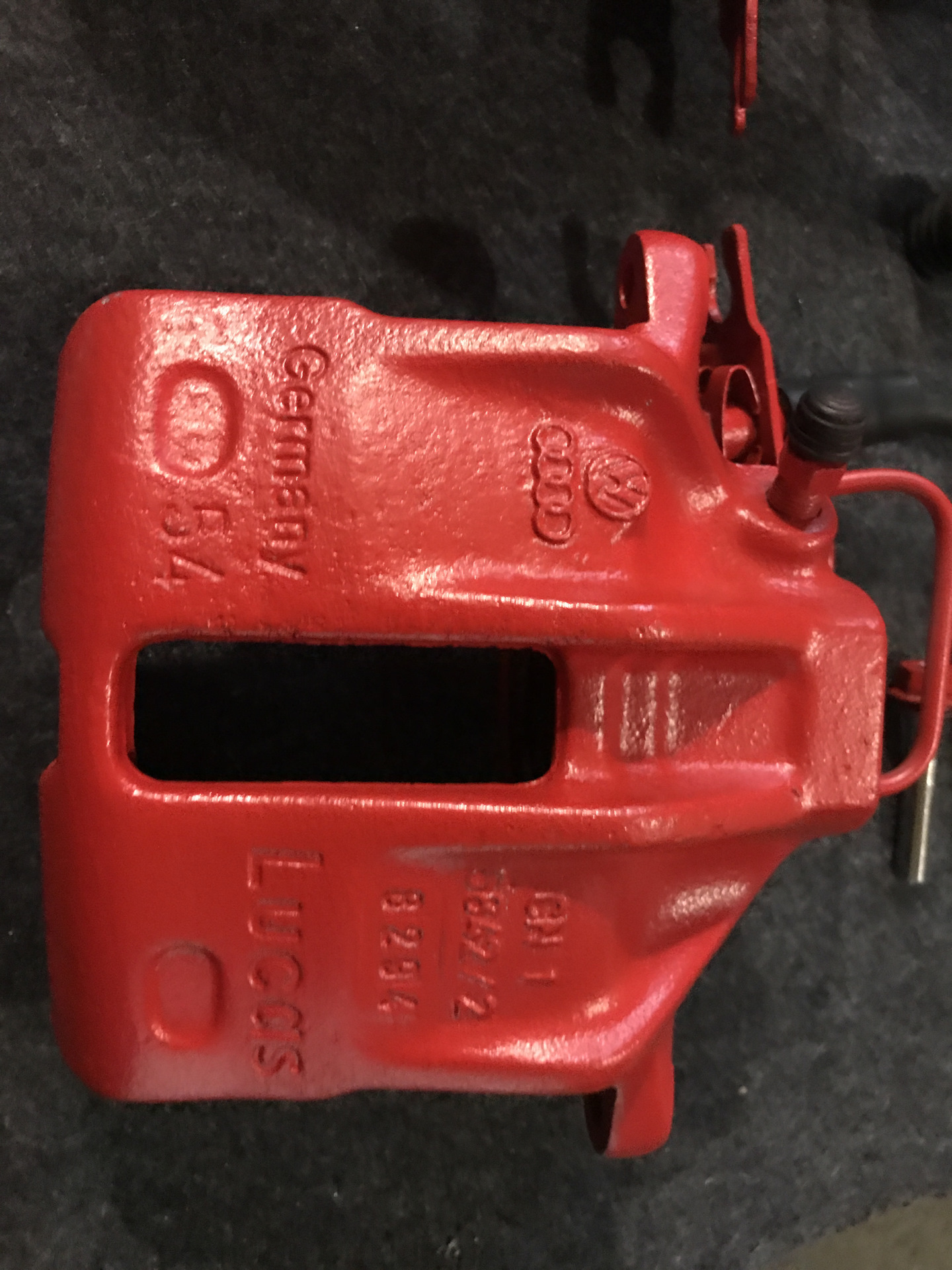

Наконец-то покрасил суппорта. Но что то перехотелось морочиться с установкой, есть ли вообще смысл менять их, или просто отреставрировать родные. У кого какое мнение по этому поводу, поделитесь опытом, плюсы минусы.
Я за вентиля! хуже не будет однозначно, да ниже пишут что исправные родные вполне пригодны, да это так, но если мотор немного повеселее стоит, то апгрейд тормозов вещь необходимая. Да и много их не бывает, фраза не моя но правдивая.
Не знаю что сказать после всего написаного. Тормозов много не бывает. Но это одно. Когда заканчивается диск передний( у меня щас такая ситуация). Приходится его заказывать. И ждать. Когда тормоза переделаны( в моем случае будет сборная солянка диски пассат б6. А суппорта 4-х поршневые со Скайлайна) то все проще. Диски а наличии. Ремкомплект суппорта в наличии. Колодки в наличии. Меняется диск отдельно. Без ступицы. Я пошёл по этому пути. Щас суппорта перебрал. Скоро отдам на покраску. Диски лежат. Дальше Изготовление проставок. Родные тормоза даже как тормозят относительно не плохо. Но даже с родным двс -60 лс перегреть как нафиг делать- не вентилируемые. Тонкие. Поэтому я за переделку.
Смотря ведь что хочешь, какие цели, условия эксплуатации и манера вождения. Я поменял колодки, и всю внутрянку задних барабанных тормозов и меня стало все устраивать. При этом у меня колодки спереди от волги (будь неладны прошлые колхозники-владельцы), а сзади я поставил китайский патрон. Поменяю передние колодки будет просто замечательно все. Но даже сейчас торможение на за гранью сцепных свойств шин, хотя у меня шины новые и далеко не самые дешевые и сцепление отличное с асфальтом. То есть тормоза можно поставить и мощнее, но на этих шинах просто в этом не будет смысла никакого — нужные еще более цепкие асфальтовые шины, а для моего приключенческого буса это не актуально вообще. На твоих МТшках тем более не будет смысла. По поводу перегрева, интенсивности торможений, серий торможений — на уральских горах я не смог найти участка где стало бы критично — специально тормозил с горы продолжительностью 5.2 км (!) Эффективность торможения практически не изменилась, хотя усилие немного и выросло на педали — это неизбежно при таких сериях и продолжительности торможений. Тормозная жидкость не вскипела, тормоза тормозили, хотя повторюсь — колодки откровенное говно. Подобрав мягкие колодки, я бы смог добиться еще лучшего торможения (правда ценой чуть более частой замены). Мой вердикт таков — если нет совсем уж жестких гор, нет постоянных серий торможений с высокой скорости, штатные тормоза в рабочем состоянии отлично справляются с нагрузками даже в нештатных режимах. При этом их ремонт и обслуживание крайне бюджетное мероприятие и не влечет за собой замену шин на большего диаметра, и замену на дорогие расходники.
В случае же со сколько то внедорожными шинами, зимними шинами, избыточные тормоза и вовсе могут сыграть злую шутку.
Так что я своими тормозами полностью доволен, хотя удивлен этому — не ожидал такой эффективности от тормозов 30 летней давности на бусе.
И да — тормозуху пришлось сменить трижды, прежде чем тормоза появились и из них ушла вся грязь.
Главное в тормозах это не теоретическая эффективность, а баланс свойств: сцепление установленных шин, управление торможением, управляемость, и только потом эффективность и запас прочности.
Мой бус на данный момент почти в идеальном балансе — следующая смена колодок на нормальные сделает все идеальным.
Юра, отлично все расписал, трудно не согласиться. Многие впрягаются в эту переделку потому что просто современно, модно. При этом движки откровенно слабые для эттх тормозов. Во всем нужен баланс и разумная достаточность. Это звенья одной цепи — мощный мотор — эффективные тормоза — "цепкие" шины — ABS — эйрбэги-и т.д. А то, что сейчас задние дисковые пихают во все что ни попадя — так это чистый маркетинг.
Тяжелые пикапы (сам много лет ездил на l200 и Амароке) спокойно обходятся без дисков сзади и никаких проблем. тут дело не только в том что это маркетинг или слабые движки, дело в том что просто поставить мощные диски и машинки не прокатит — тормоза будут или тяжелые, или усилие будет неадекватное, управление тормозами. Потому что тут надо лопатить всю систему торможения — ГТЦ, все трубки, ваккумник. Причем не факт что все это правильно получится подобрать. Если получится то не с первого раза далеко. Я тоже думал что возможно придется этим заниматься, а оказалось что штатных исправшых тормозов более чем достаточно.
К тому же все забывают что шины так же нужны — на лысых шинах шириной 185 или пластмассовых, или внедорожных или зимних сцепления не будет и эффективность тормозов будет избыточна, что приведет к неправильной работе.
ТО есть надо сразу шины подходящие. Но мы забыли о том что подвеска так же не расчитана на интенсивные торможения — меняем пружины, амортизаторы, ставим более жесткие сайлентблоки. В итоге что бы адекватно получить торможение более эффективное сколько то заметно, нужно вложиться совсем не бюджетно и сменить все тормоза от начала и до конца, подвеску, шины, диски. И мало кто все это сможет грамотно подобрать — для этого придется перебрать далеко не один набор компонентов, иметь опыт в испытаниях.
В итоге большинство переделок пойдут в минус безопасности скорее всего, чем в плюс.
Но если есть желание, знание, бабло, опыт настройки и испытаний — то почему нет? Дело благородное)

Со сменой вакумника и гтц будет эффект, я теперь доволен своими тормозами))
Ставь и не раздумывай)
