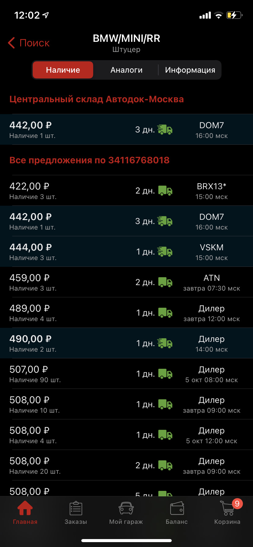

Через пару дней все тип топ на приборке, но НЕ тип топ под машиной! Дело в том что со стороны левого заднего суппорта течет тормозуха и прям нормально течет!

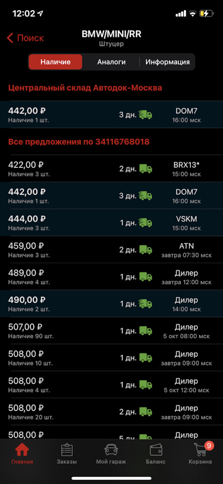

В экспресс поиске забиваем оригинальный штуцер для прокачки(34 11 6 768 018) так как течет именно с него! Но его нет в наличии, пробиваем кросс аналога и выдает какой то KAWE Q0019, а вот с его кросса выдает уже уйму известных брендов. Ищем то что в наличии, неудивительно но именно VAG есть везде и вся. Совпадение?! Но его и взял по ориг номеру (357615273 VAG)
По сути штуцер ATE для всего и вся!
Теперь вы знаете об этом, так что у кого сломается на замене, гуглите кроссы запчастей относительно вашей, иногда ппц как выручает!
Всем удачи!

Спасибо что создаете такие записи, очень помог. Тоже не мог найти на БМВ в наличии, по Ваговскому без проблем
Плохо искал, их как грязи
Так в наличие ни одного нет! У всех поставка от 1 дня)
Понятно. Так что со штуцером, Они его не закрутили или сорвали резьбу ?
На одном сорвали на другом что то с примыкающим конусом
