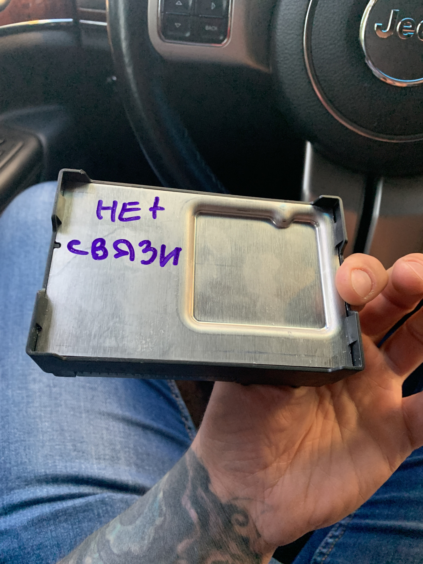

Ни чего не предвещало беды ((
Было дело утром в понедельник
Собрался на работу, сел в машину, завёл чирка, а он мне на приборку высветил check, esp, и serv 4wd (
Нуууу думаю приехали (
Чирок ехал, только вот АКПП встала в аварийный режим, и выше второй передачи не переключал
В итоге потихоньку доехал до работы и поставил его в бокс до выходных, так как времени нет этим заниматься в будние дни
В субботу поехал в автосервис на диагностику, в итоге умер блок управления раздаточной коробкой (нет сигнала от блока) пробовали реанимировать, лечению не поддался ( предложили поставить новый, но ценник оказался кусачим в 31615р
В итоге, чирка забрал домой в больном состояние с неисправным блоком
Далее занялся поиском блока, на разборках ни где нет, после стал смотреть цены на новый, с Америки заказывать не было смысла, так как выходило не сильно дешевле чем у нас, и плюс ещё ждать месяц-полтора, ценник у нас играл от 27000р и до 34000р, и по наличию оказалась весьма редкой деталью
Поиски заняли дня три, и вуаля, нашёл за 27700р, сделал заказ, и через день он был у меня, блок шёл уже под новым номером, но фото увидите
В установке блока нет ни чего сложного, стоит он под водительским сиденьем, в отсеке под крышкой (в таком же отсеке где стоит и АКБ под переднем сиденьем пассажира) далее подсоединил два шлейфа к блоку, и урааа! ) всё заработало! )
После съездил к ребятам в автосервис, проверили работоспособность блока, и за одно сбросили ошибку с приборки
Всем удачи на дорогах! И не ломайтесь! ))

Блок управления раздаточной коробки Jeep 2012 дизель где можно преобрести? Я так понял сложно найти
На дизель блок идёт с другим номером, от бензина не подойдёт

Привет! подскажи пробовал раздатку переключать по режимам? режимы включались low4wd, помощь при спуске. и т.к.далее?
Привет!
Да, конечно пробовал, всё включается, и режим помощи при подъёме и спуске отлично работает
Интересно, блок сдох но режимы включал 🤔 как тогда поняли что он не отвечает и на что не отвечает?
Ой, извиняюсь😅 думал в другую тему пишу🤦♂️
Нет, режимы не переключались, а помощь при подъёме и спуске на тот момент не пробовал, думаю что тоже не переключился бы в этот режим
