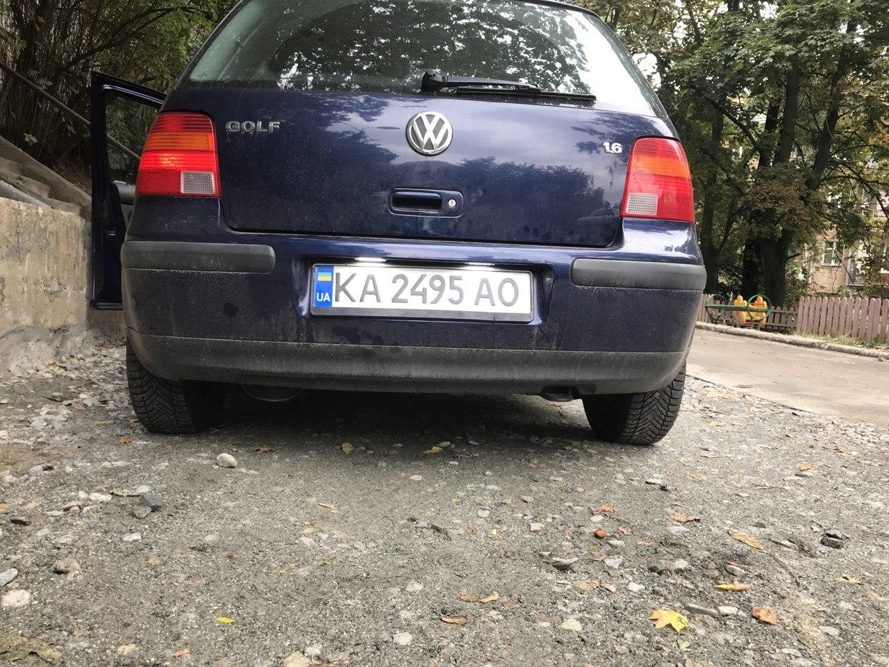

Также, сегодня забрал с почты новый корпус для ключа и лед подсветку номера. Распаковку и прочее не снимал, только готовый результат
В общем, как-то так)
