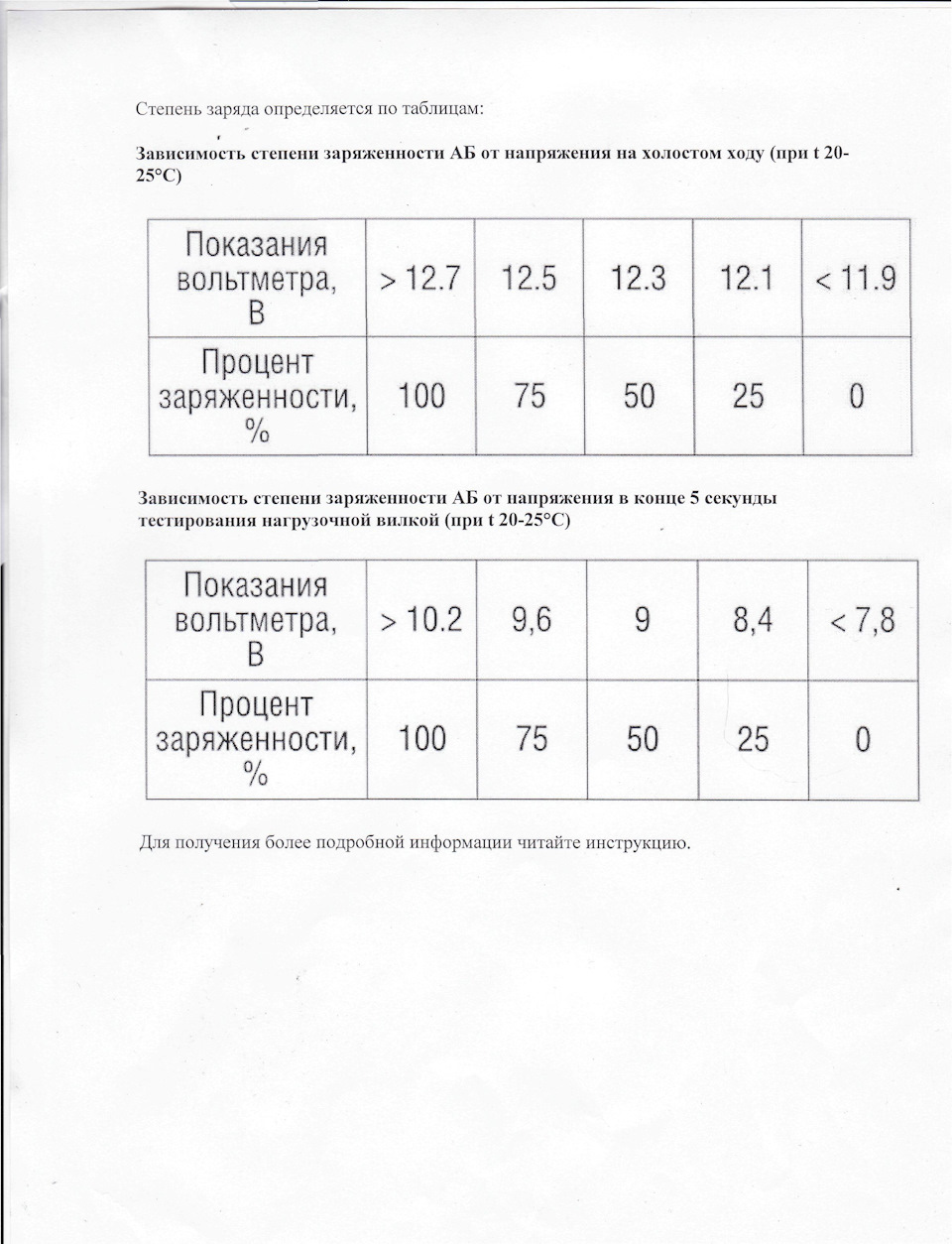

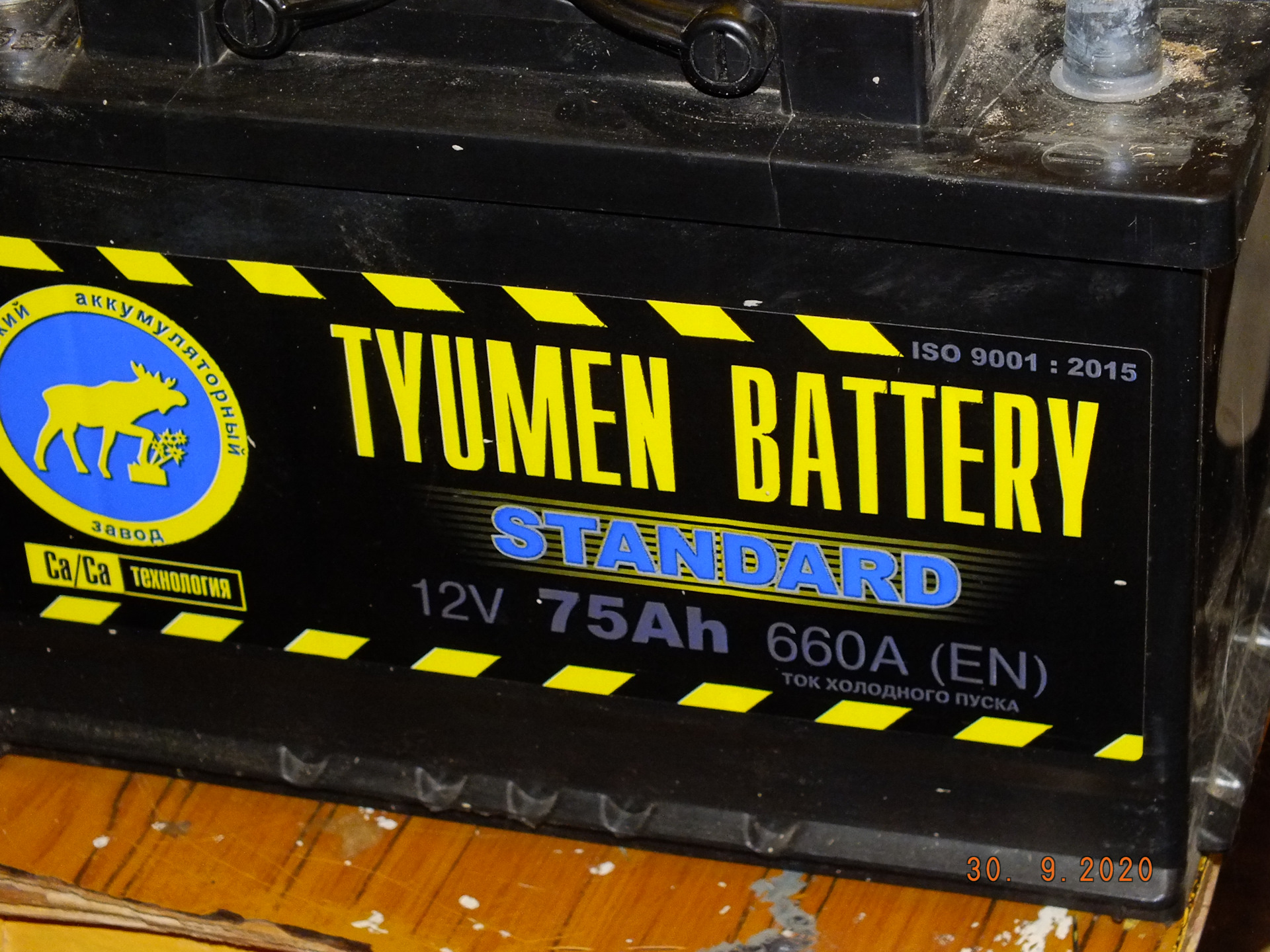

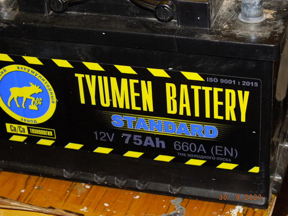

Итак, был приобретен самый колхозный (по цене -5155 руб.) аккумулятор "Тюмень" на 75 Ач Как положено, в магазине аккумулятор проверили нагрузочной вилкой. Проверка показала, что он слегка разряжен.Согласно таблице, прилагаемой к нагрузочной вилке.Апроксимируя данныетаблицы остаток заряда гдето -90, %.Аккумулятор был притащен домой(в гаражах отрублено электричество) на зарядку (тяжелый, сабака!) За ночь на автоматическом заряднике он набрал свои 100%, причем ЗУ уже через 2 часа показало полный заряд.

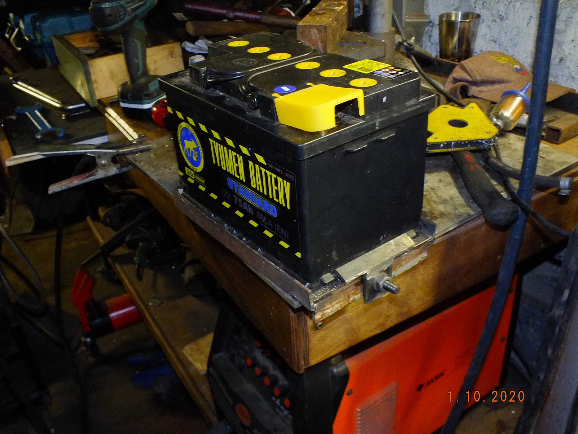

По его дну была сварена рамка из уголка 25х25, вырезано дно из железки 2 мм, сделаны крепления-зацепы за нижние выступы дна
На столе примеряли аккумулятор в подставку.

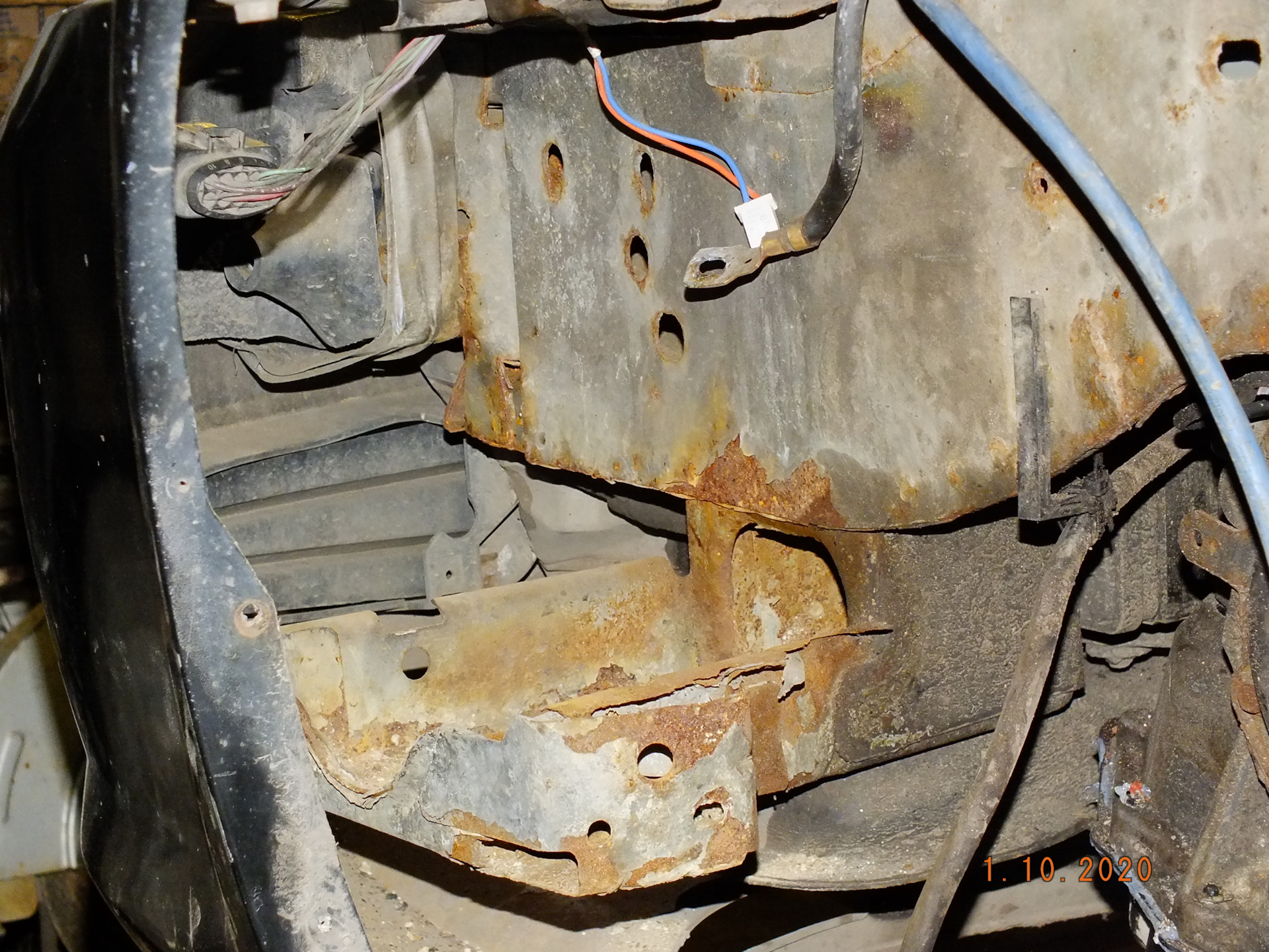

Далее, была демонтирована штатная площадка. Под ней открылся коррозионный ужас-последствия протечки электролита из аккумулятора-самоубийцы.Лохмы ржавчины были удалены, поверхность зачищена и подкрашена.

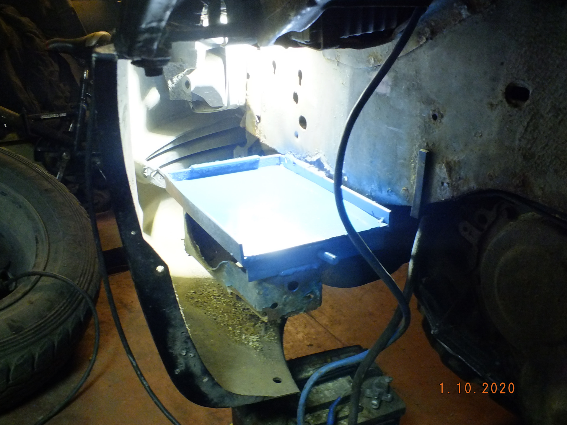

Новую площадку приварили с штатным кронштейнам и лонжерону.Вварили дно площадки и задули её неброской голубой краской (что было под рукой)из баллончика.
Прикинули длину силовых проводов, оказалось, маловато будет! Опять смотались в автомагазин, приобрели провода с клеммами, минусовой -75 см от неизвестной машины семейства ГАЗ, плюсовой -жигулевский 50 см.Пришлось клеммы на проводах рассверлить с 8 до 10 мм, чтобы надеть на минусовую шпильку на левом стакане и на плюсовую, на блоке реле и предохранителей под капотом Провод к силовому плюсу стартера переключили на клемму блока реле.Установили новый аккумулятор на место, подключили клеммы -всё работает! Ура, товарищи!

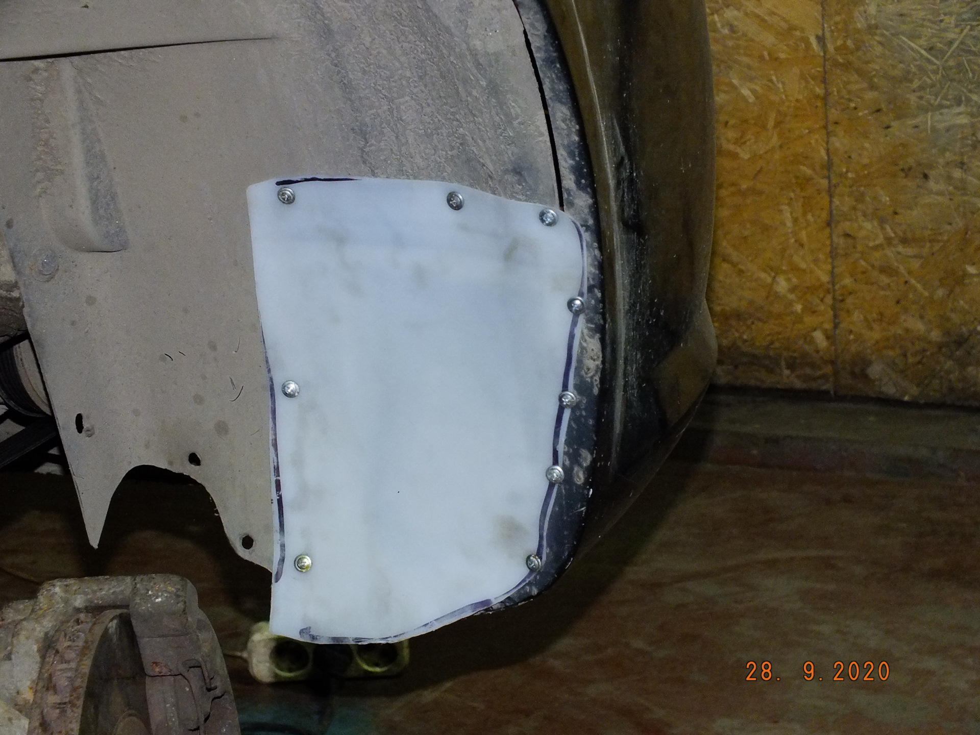

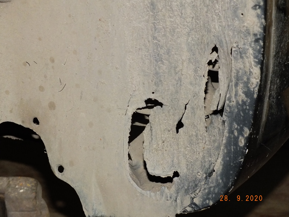

Попутно, была поставлена заплата на дыры в правом подкрылке.Очевидно, предхоз пробовал ставить большие зимние шипованные колеса, они и протерли дыры в подкрылке.
Из пластиковой канистры(под рукой оказалась только белая) была вырезана заплата и прикручена на саморезы.
Со временем, закрасим черной краской или заменим на черную. Год назад аналогичная операция была проведена с левым подкрылком.Опыт показал- хорошо и надежно.

А заплатку можно просто закрасить жидким шумоизолятором или антикоррозийной мастикой а можно полностью весь подкрылок закрасить.

"на 75 Ач Как положено" — в смысле? Штатный аккумулятор имеет емкость 55 ампер часов. Эти заплаты мне раздирают душу. Я менял подкрылок на "новый" из-за такой заплатки от предхоза)
www.drive2.ru/l/488103449213272660/
Ёмкость "штатного" аккумулятора мне не известна, я исхожу из рабочего объема двигателя. А все эти Заплаты и доработки не от нищеты, а от того, что запчасти в нашей сельской местности трудно приобрести.Их прорсто нет в наличии, а на заказ -ожидание в несколько недель, а то и месяцев
По поводу числа 75 в маркировке аккумулятора, так это не ёмкость, как любят писать в интернет магазинах продаваны. Это американский типоразмер. Если будет интересно, можно загуглить эту тему. А по поводу подкрылков, ну это каждому свое. И дело не в нищете, а в тараканах в голове. У меня, к стати, тоже каждый болтик под заказ. Нет в моем городе ничего в наличии на мою машину от слова совсем. Вот так…

Посмотрел сайты продаж аккумуляторов, так там программы подбора предлагают на 2,0 литра двигатель аккумуляторы не менее 60 Ач

Был у меня опыт использования тюменской батареи. Покупал для 3110 ещё. Позже она перекочевала на Тойоту, с ней и продал. Отличный аккумулятор Тюмень премиум.
Зачем тюмень то? Она же закипит)
А с чего она должна кипеть?, у меня стоит трехуровневый регулятор напряжения и вообще это т.н. "кальциевый" аккумулятор.
А да правда регулятор)
А то что на нем написано, это еще ничего не значит, кипят только так
Да, трехуровневный регулятор, теперь и батарейка будет третья по счету.
Причины замены батарей я точно описывал. Первая(от предхоза) умерла от перенапряжения, вторая -самоубилась треснувшим корпусом, третья-просто от старости и долгого бездействия.
