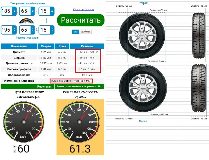

Ну что сказать. Не прогадал. Дешево и сердито, отбалансировались изумительно, не шумные, но на уровне своего ценового диапазона. Выбрал 195/65/R15, взамен стандартным. Клиренс увеличился на 7 мм.

У вас поменялась только ширина покрышки, то есть увеличилось пятно контакта с дорогой. Как может увеличиться клиренс при той же высоте шины?
195 — ширина в мм по щекам покрышки 65- это % от ширины .
А теперь считайте сами !
Да и шынный калькулятор вам в помощь .

Я выложил скриншот с шинного сайта. Я же не сам всё придумал))
