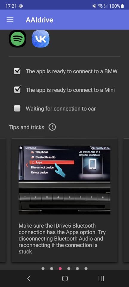

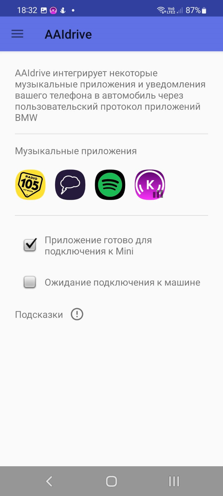

Делается очень просто. Заходите в поисковик (Google) и вводите "AAIdrive github", идёте на гитхаб и скачиваете последнюю версию приложения. У меня стоит сейчас версия 1.4, каждая следующая работает всё стабильнее.
Еще для достижения счастья вам понадобится текущее приложение My BMW или MINI соответственно. У меня есть обе машины, работает с обеими. Нужно просто залогиниться (!) со своей учёткой и больше ничего не делать, это приложение вам нужно в качестве интерфейса между машиной и AAIdrive, раз уж инженеры в БМВ не потрудились сделать это напрямую.
Далее в машине активируете при подключении BlueTooth опцию "приложения", ждете минуту-другую и вуаля…
Заходите в любое музыкальное приложение на смартфоне и включаете его приложение, машина к нему подцепится сама и у вас появятся на экране обложки. Работает абсолютно с любыми музыкальными приложениями.
Наслаждайтесь! Очень спасибо и не благодарите.

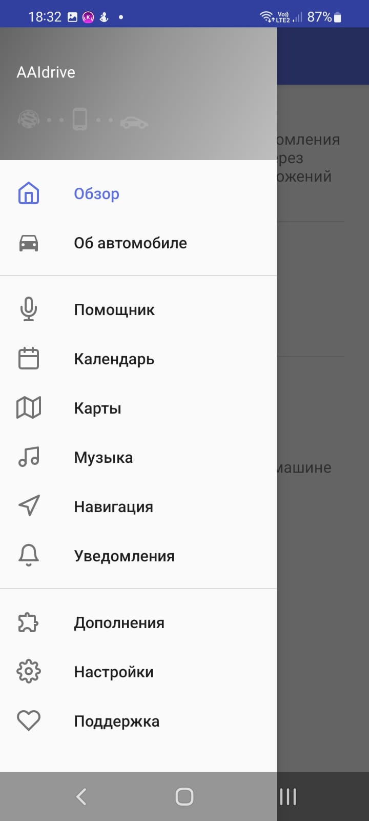

Кстати, еще можно через эту приложуху запускать навигацию. Я обычно нахожу нужное место просто в любом навигационном приложении, копирую там нужный адрес и вставляю его в раздел "Навигация" в AAIdrive, и оно запускает навигацию в машине. Удобно, что не надо вводить адрес руками в машине.
Также через приложение работает голосовой поиск и вообще много чего.

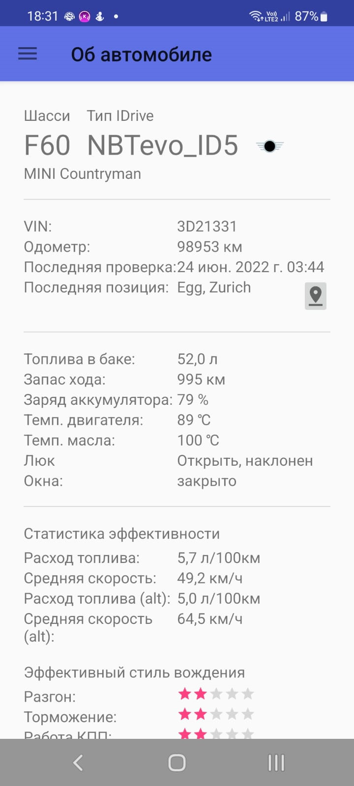

Немало и информации о машине. Последним был МИНИ, поэтому на скриншоте информация о нём.

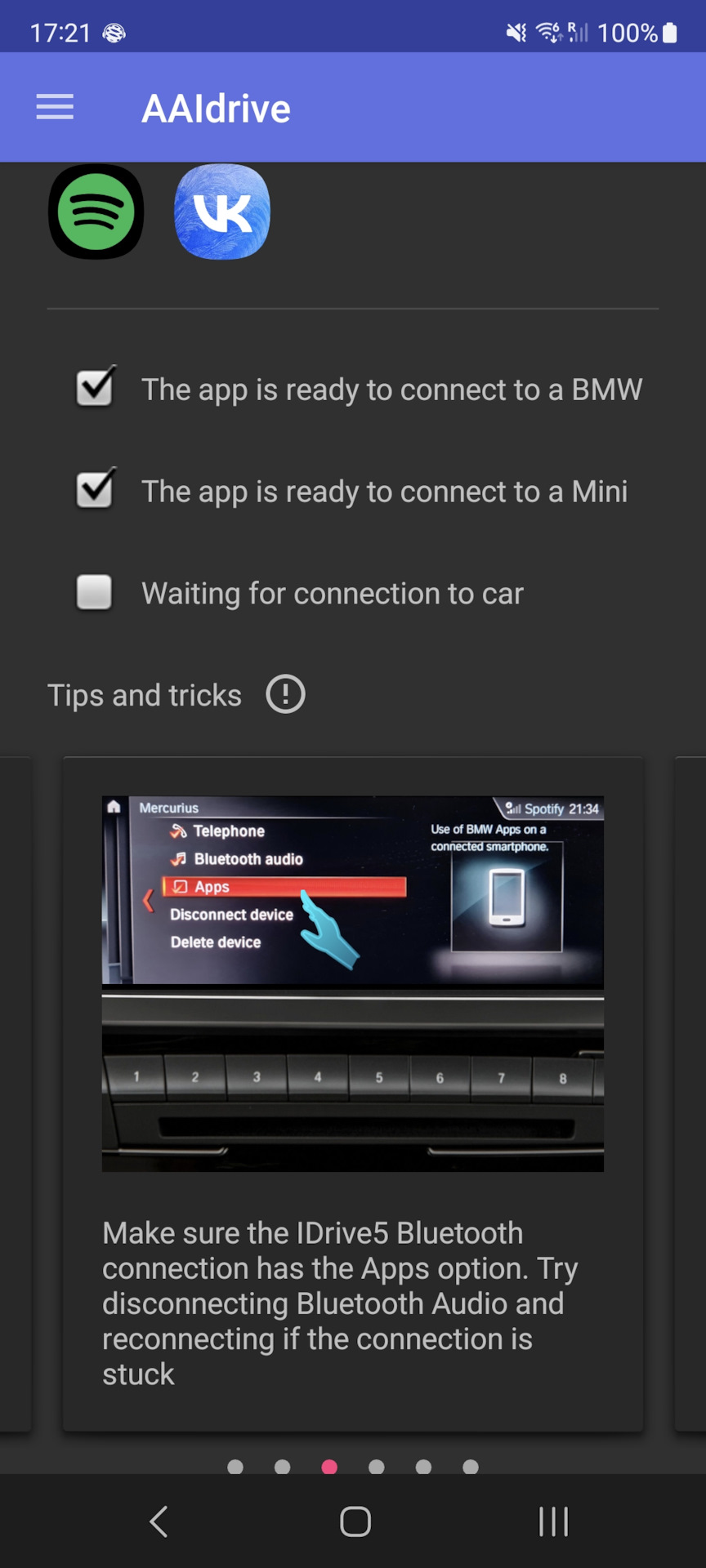

Это решение еще актуально? Подключаюсь к машине как обычно по bt, а приложении пишет — ожидается подключение к машине.

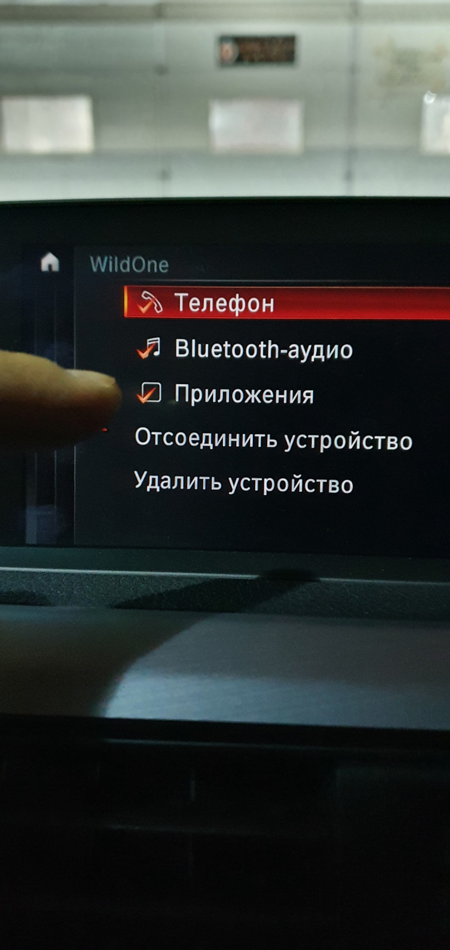

А где находится опция "приложение"? Nbt 4.
Актуально, именно так и подключаюсь к машине.
С тех пор приложение появилось в плей маркете, кстати.
Не знаю, как выглядит ид4, но в моем в менеджере подключений

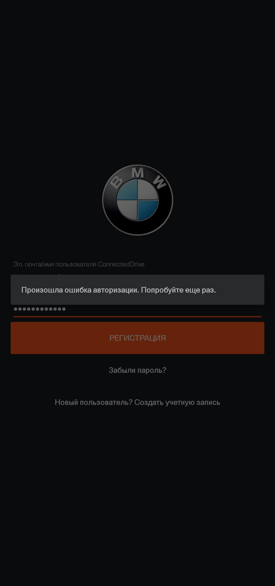

Что-то даже авторизоваться не могу) все стало еще хуже?)

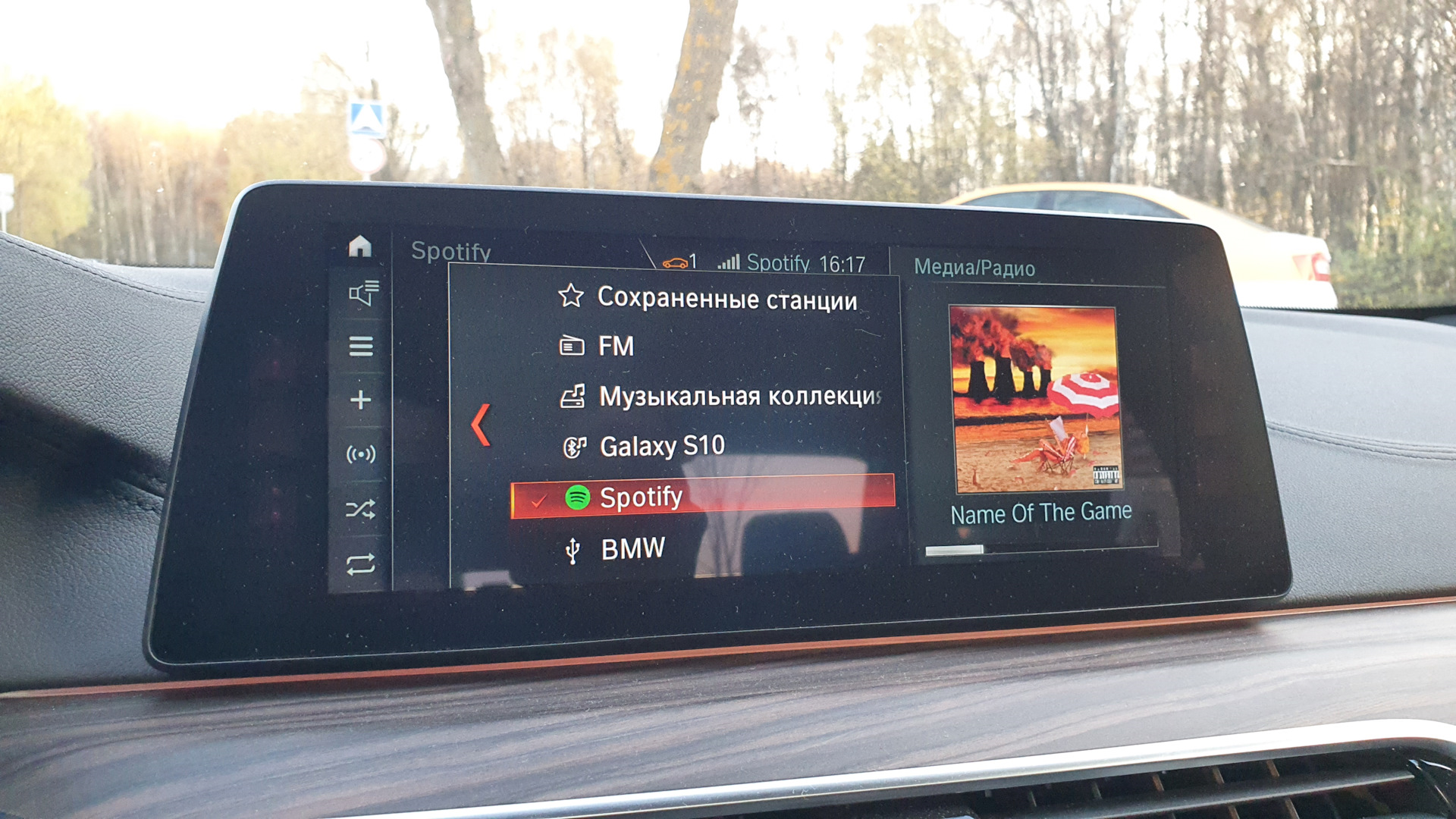

Появилась возможность коннекта спотифай и нбт через приложение my bmw с помощью androidautoidrive.
github.com/hufman/Android…drive/releases/tag/1.3rc2
После прекращения работы споти и бмв-коннектед было грустно, но решение реализовано.
И это работает без бубна
Подскажи пожалуйста, а пункт Spotify в медиа у тебя был изначально или он при конекте телефона появляется?
При коннекте появляется. Только ещё нужно галочку поставить
Видать у меня что то с телефоном, когда пытаюсь галку поставить у меня долго думает и обратно выкидывает
Это у БМВ фигня, все ок с твоим телефоном. Удали его полностью и снова подключи, все будет ок

Нужно установить приложение БМВ и залогиниться. Тогда aaidrive сможет подружить машину и телефон. Функция приложения появляется в выборе сопряжённых устройств.
То есть:
1. Ставите ааайдрайв прямо с маркету, уже давно там.
2. Ставите и логинитесь в БМВ (машину добавлять не нужно)
3. Идете в сопряжённые устройства

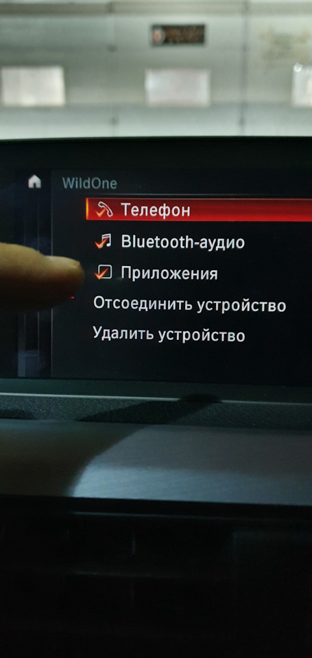

Подскажите пожалуйста а где эти сопряженные устройства чёт не пойму? AALDrive поставил В my bmw залогинился машину не добавил. А дальше куда?
Лучше удалить сопряжение вашего телефона, и снова его соединить с машиной. Появится опция apps
Voyaka88
В меню idrive, кнопка ком ниже кнопки медиа. В приложени есть подсказки. На экране медиа системы должно быть так
Не появляется apps. Подсказки смотрел
У тебя nbt evo id6?
Вряд-ли. Это просто экран стоит такой. А так у меня 2012 года машина
Ахахаха! Бро, ну, тогда прости. Только с нбтэво работает
Спасибо за подаренную надежду😅

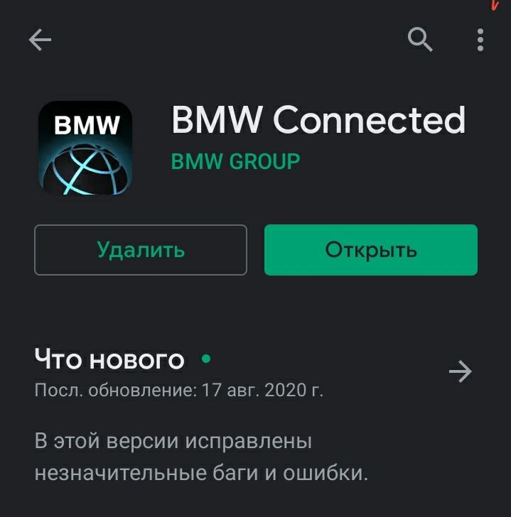

Добрый день, спасибо за пост, буду пробовать. Приложение bmw connected classic с кабелем или bmw connected с удаленным управлением?
Это одно и то же приложение.
Ок, это коннектед. Есть еще коннектед классик, который был до выхода этого, он совсем древний и дремучий. ЕЩе раз спасибо, по результату отпишусь.
