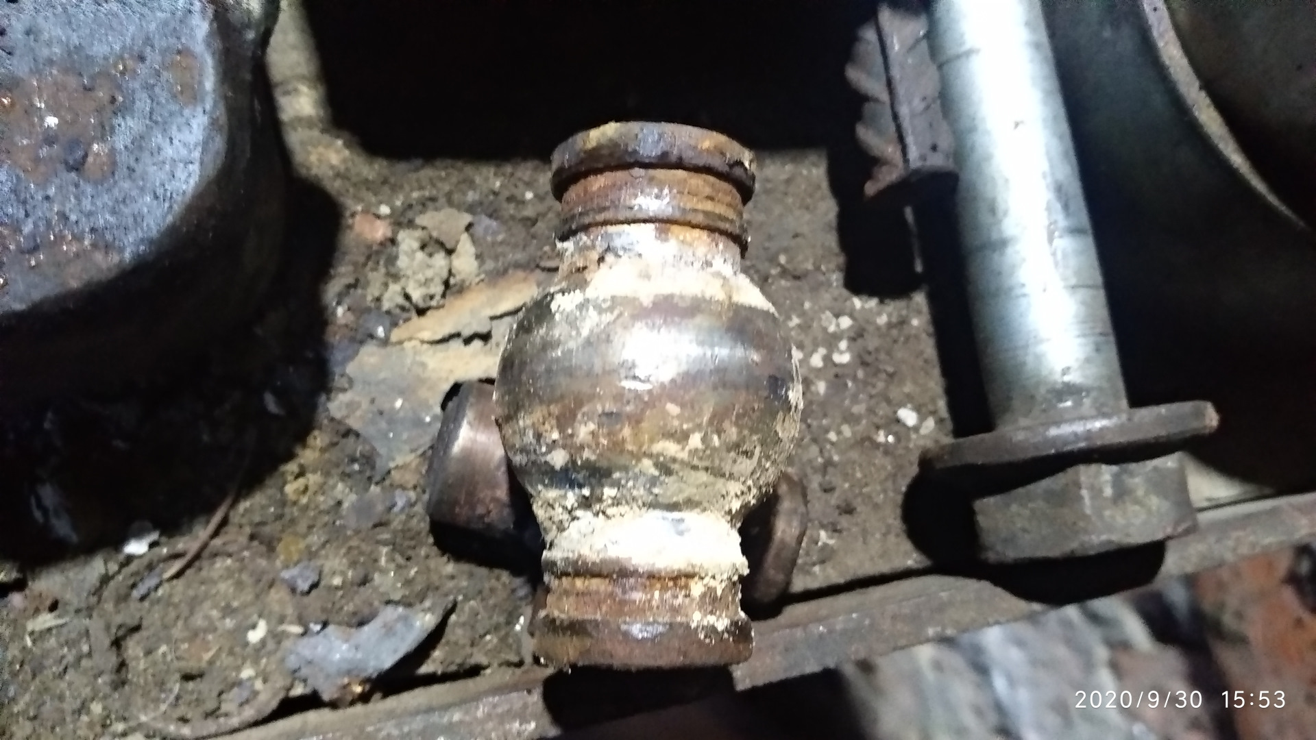

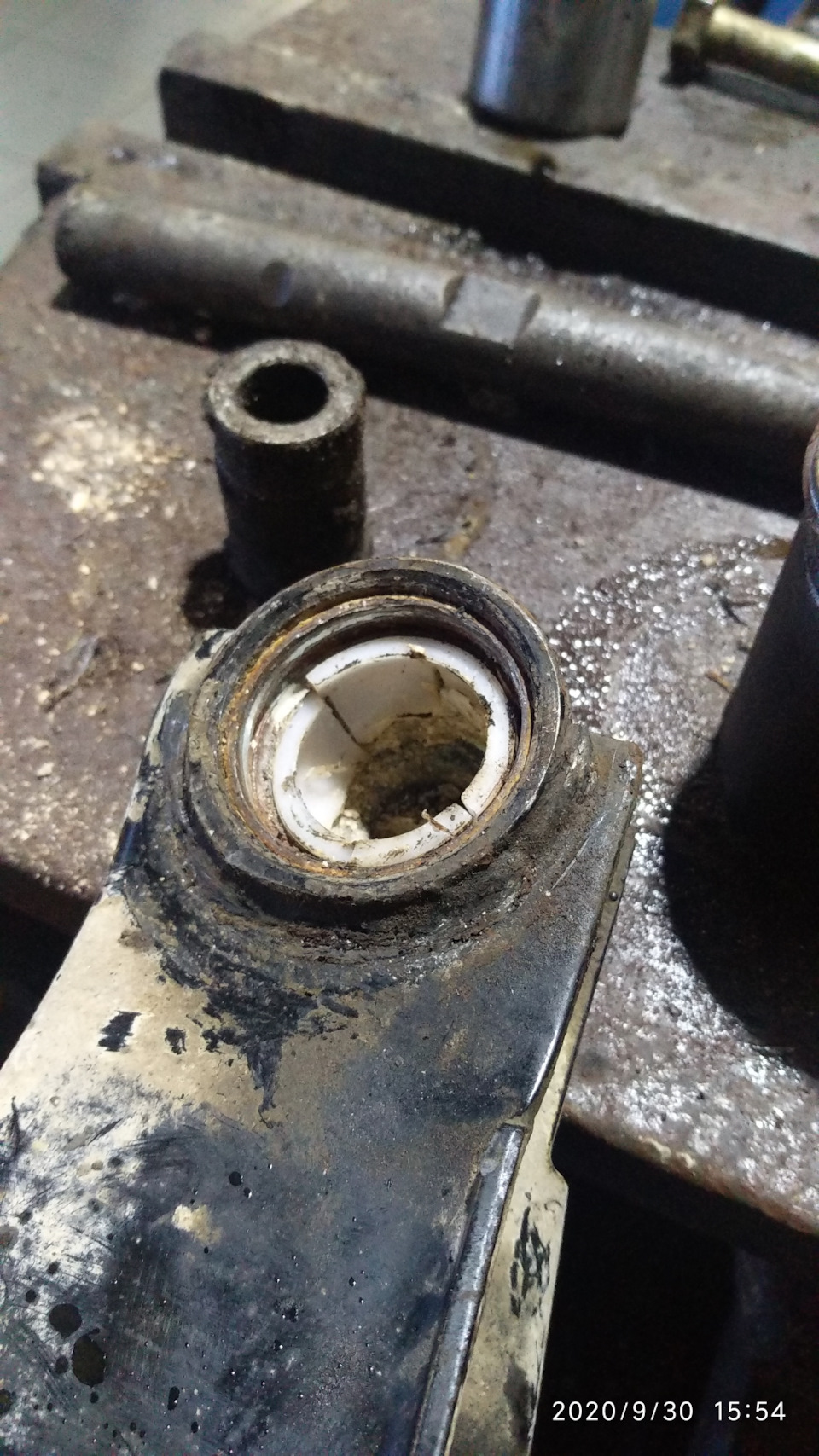

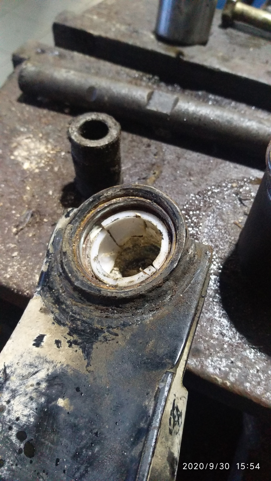

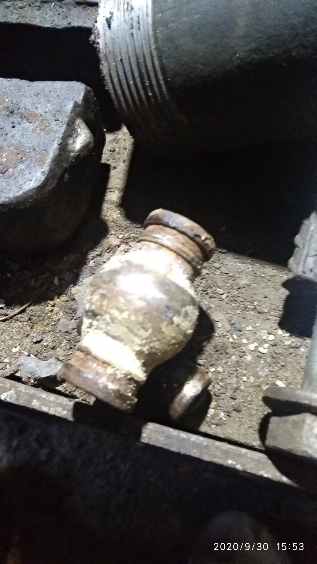

Заскрипел барашек аки старая телега. Долго не могли найти источник скрипа. Были пробрызганы все сайленты и ничего. Но путем исключения всё же нашли мы скрипучий сайлент, и где бы вы думали он оказался? В годовалом рычаге с пробегом 9000. Внутри шарнира вместо смазки непонятная белая субстанция. Видимо высохшая смазка. Заменил на RU233. Посмотрим…

Аналогичная ситуация, только добраться все не могу… Это сзади гантеля?
Не, нижний поперечный рычаг, на нём аммор стоит.
