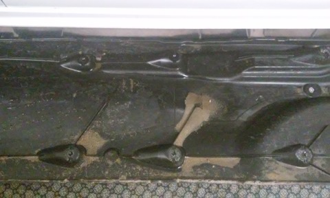

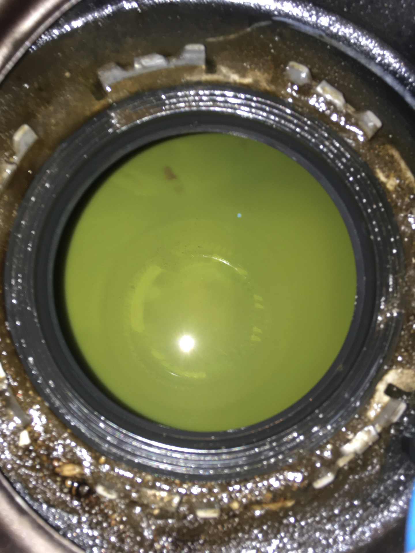

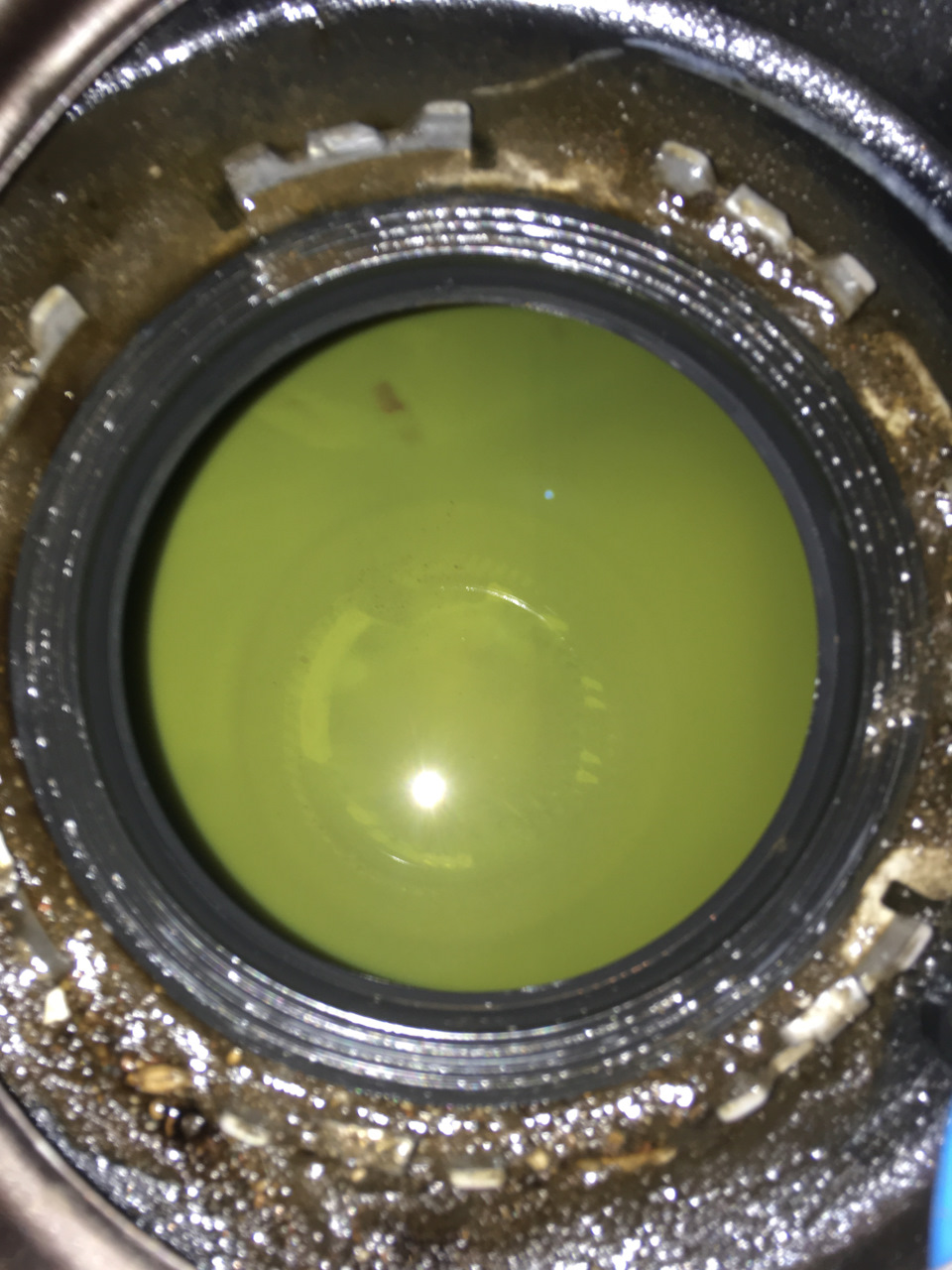

Решил на досуге поменять сетку бензонасоса, так как врятли кто то до меня вообще залезал туда, а пробег уже не маленький. Вскрыл защитный колпак, передо мной показалась такая картина
Отсоединил фишку, запустил машину, дождался пока заглохнет, чтоб не хлынул бензин из трубок. Ну а затем аккуратно скидываем трубки и достаём бензонасос.

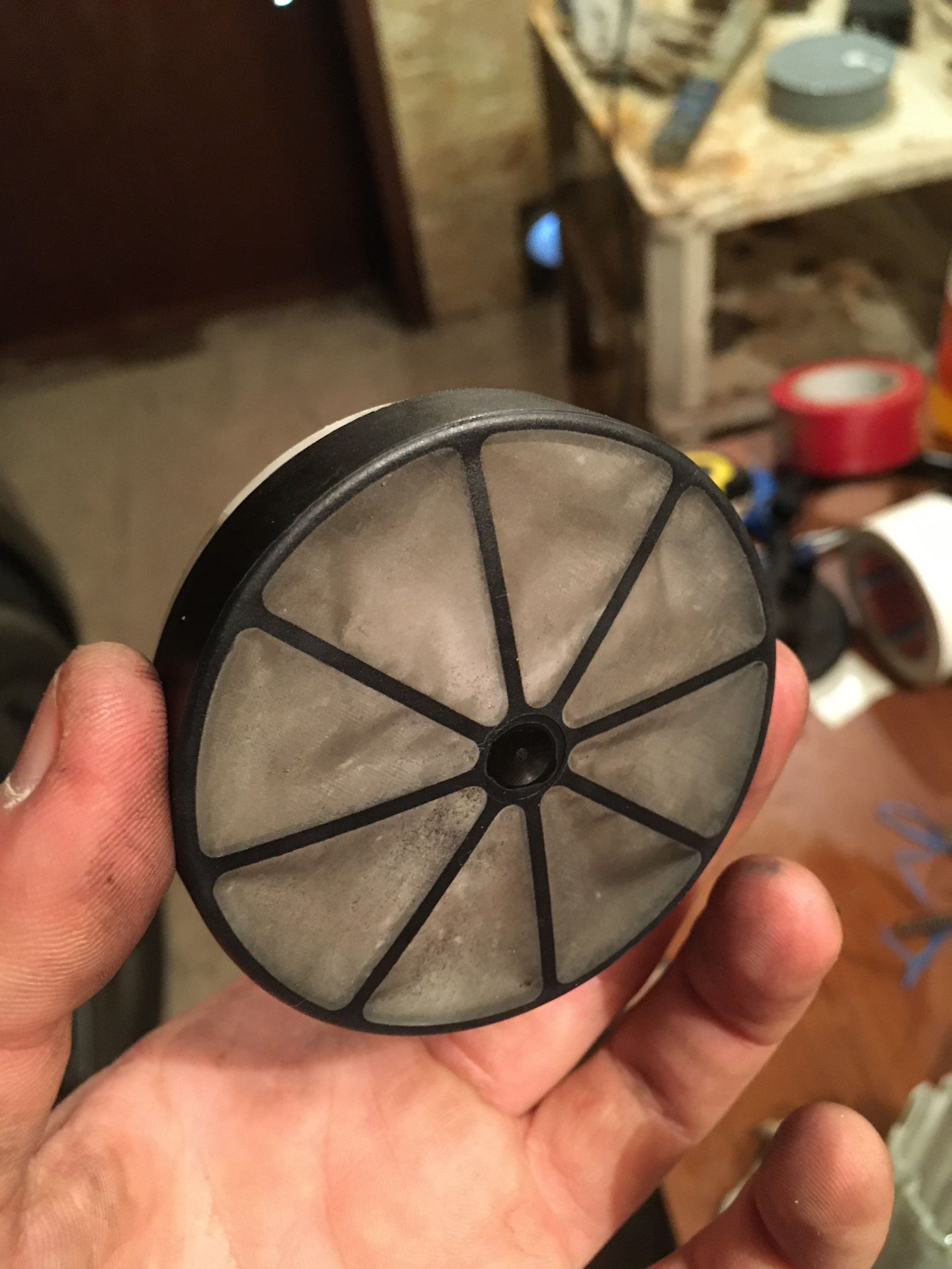

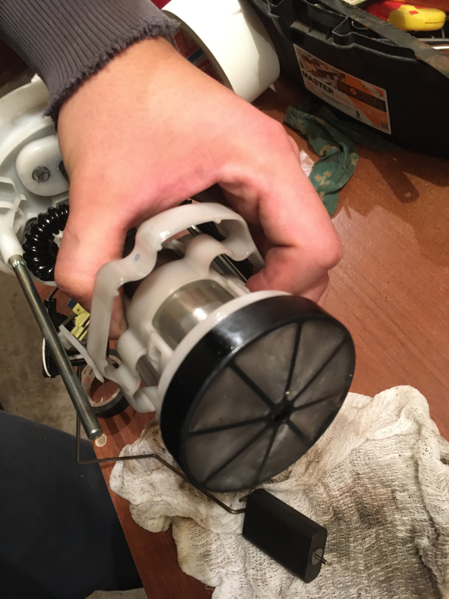

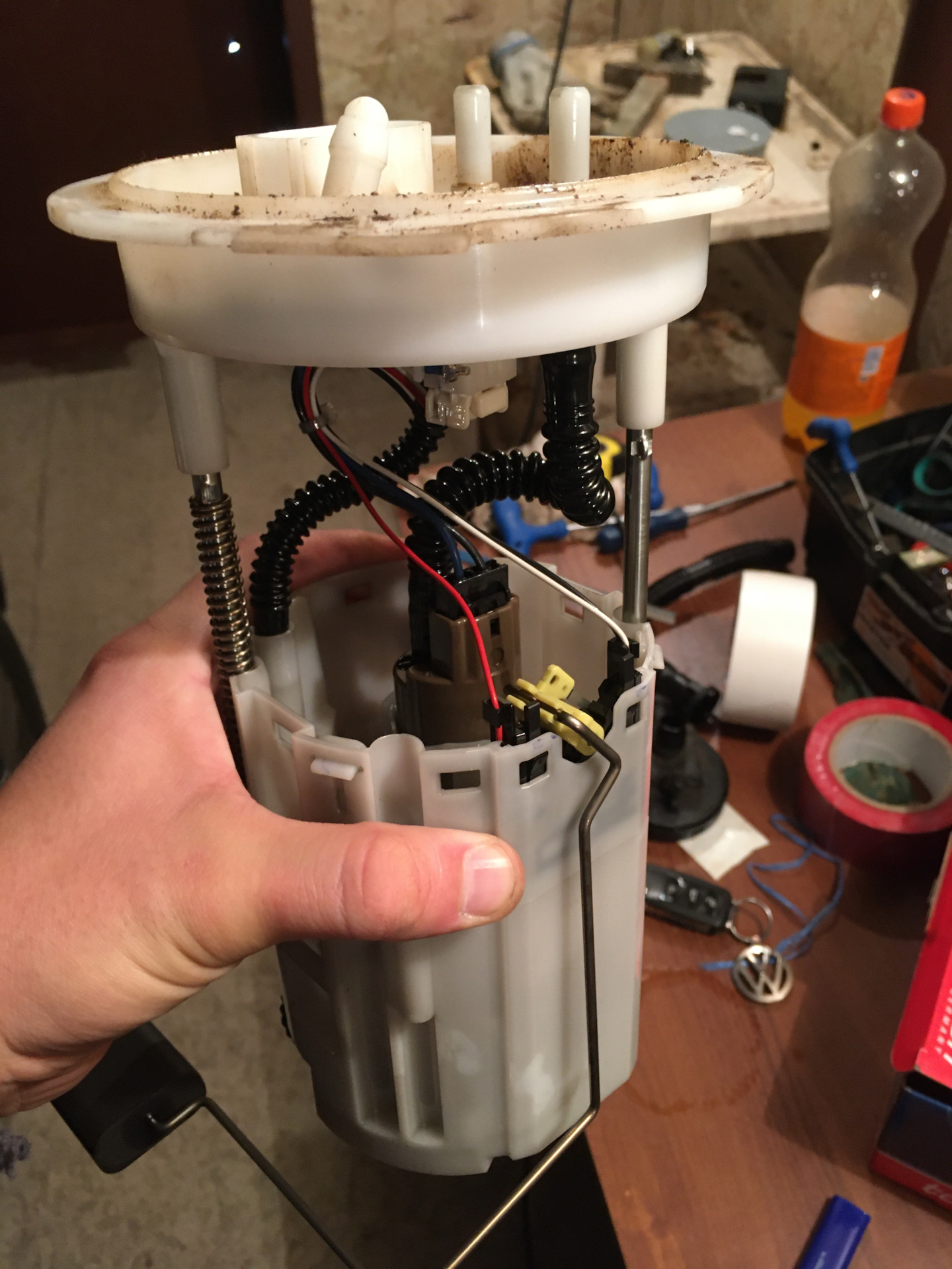

И тут я был приятно удивлён, бензонасос оказался разборным 👍 хотя до этого был уверен что придётся пилить и колхозить ) Изначально была мысль, просто вскрыть бензонасос, промыть сетку, узнать ее номер и собрать обратного, до того момента пока не придёт новая сетка, так как номер я ее ни где не нашёл.
Сетка оказалась достаточно в хорошем состоянии, номер ее я так и не нашёл. Просто промыл очистителем карбюратора и собрал обратно. Вот такая вот получилась ревизия бензонасоса, может кому что пригодится. Всем добра, едем дальше ✌️

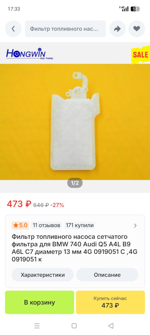

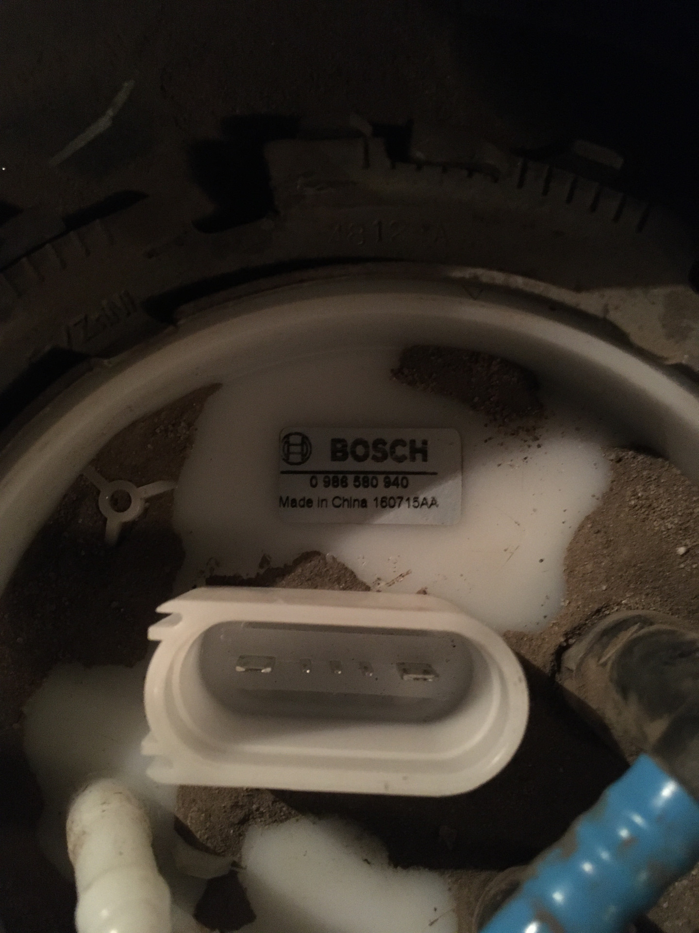

Отличный вариант у тебя. Если, что можно все поменять, в отличии от оригинала
Ну тогда вообще ок 👌
потому что на них идут бензонасос с номером VAG 1K0 919 051DA
а этот идет как замена. сетку кстати от ВАЗа можно поставить
Ну возможно, 2 года назад машину приобрёл
Скорее всего меняли
